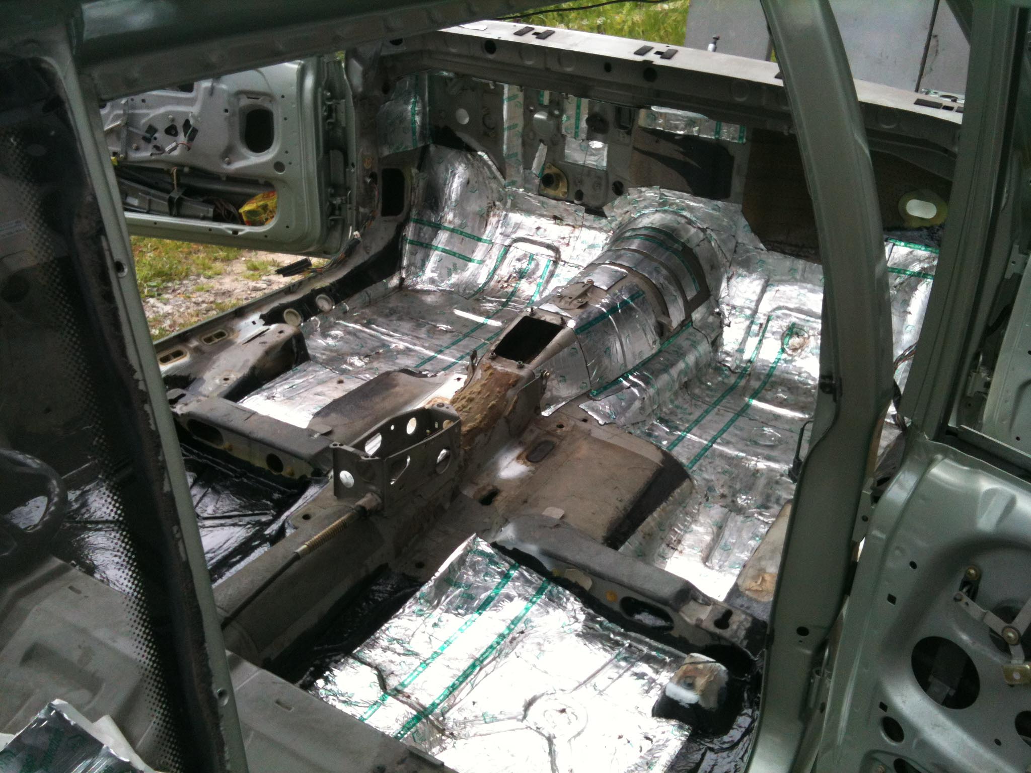

Дальше шумил днище, выше я писал что мазал дно какой то бит гумовой хреню смердит конечно хуже стада дохлих коров но ефект дало крутой когда высохла как кусок резины приклееный к кузову (не ожидал)
и в связи с этим на дно решил с шумкой не изгибатся взял я себе Noise Protection.
брал у нас в Житомире на автозвуке магазин с автомастерской делают все на высшем класе. Много мерсов тюнят и всякое дорогое жилезо... вот они мне и посоветовали эту тему сказали что та же хрень что и STP только не платиш за бренд..
у СТП было 2 владельца как обычно поругались и получилось СТП и Нойз Протекшн отдельные фирмы ну как то так или типа того мне особо пофиг но шумка класная лично мне нравится!
вот и все дно я поклеил кажется 0,6 мм виброй, а на арки дал би маст бомб 4мм толщиной
к шумке особое внимание так как я меломан (у меня в комнате стояло раньше 2 саба и несколько колонок суммарной мощностью 2 кВт соседи были рады)
в автозвуке шарю на 5
дальше фото:
