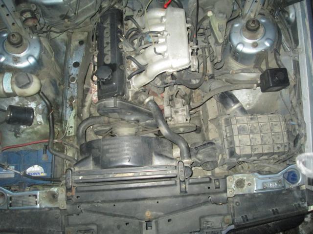

Поздравляю с приобретение. без вин кода никто тебе не ответит. по фото под капотом можно погадать... и только. или вин, или табличке с лонжерона. Сможем помочь. С ув ИВ.

генератор и насос ГУР на 2.0 стоят противоположно 2.3. Это нормально

740 1990 B200E M47 ;)

Получилось с фотками! Как сказал какой-то умный человек - "гугл в помощь". Фото потверждают диагноз, что это В200Е?

Сообщение Retvizan77 » Пн янв 20, 2014 11:05 pm
Все верно это он)

Сообщение alexnax » Пн янв 20, 2014 11:06 pm
Судя по всему, да. На тройках коллектор не такой. Сейчас знатоки расскажут

Это и есть КЕ-Jetronik? Как он в обслуживании и по расходу?

Сообщение Retvizan77 » Пн янв 20, 2014 11:15 pm
К-джет как автомат Калашникова. Но вот только чистоту любит и правильную регулировку.
У нас в донецке 2 спеца их делают - и стоит совсем не дешево в районе 3000 грн! Я последний раз w123 230e свой регулировал перед продажей.

Сообщение Retvizan77 » Пн янв 20, 2014 11:19 pm
Должен быть KE последние К стояли на Мерсах до 1985 года.

Сообщение Борисыч » Вт янв 21, 2014 7:47 pm
+100
Немедленно поставить на место топливный фильтр а то будет каюк если ещё не пришол. Если система чистая, давления в норме, то регулировать там проще простого, один вин под шестигранник. Рекомендую ставить ГБО и забыть о прелестях К-джета.
Но у Вас на фото не такой движок как на моих фото( расположение трамблера), - что это меняет и что Вы имели в виду насчет топливного фильтра? - ИХ у меня нет??
