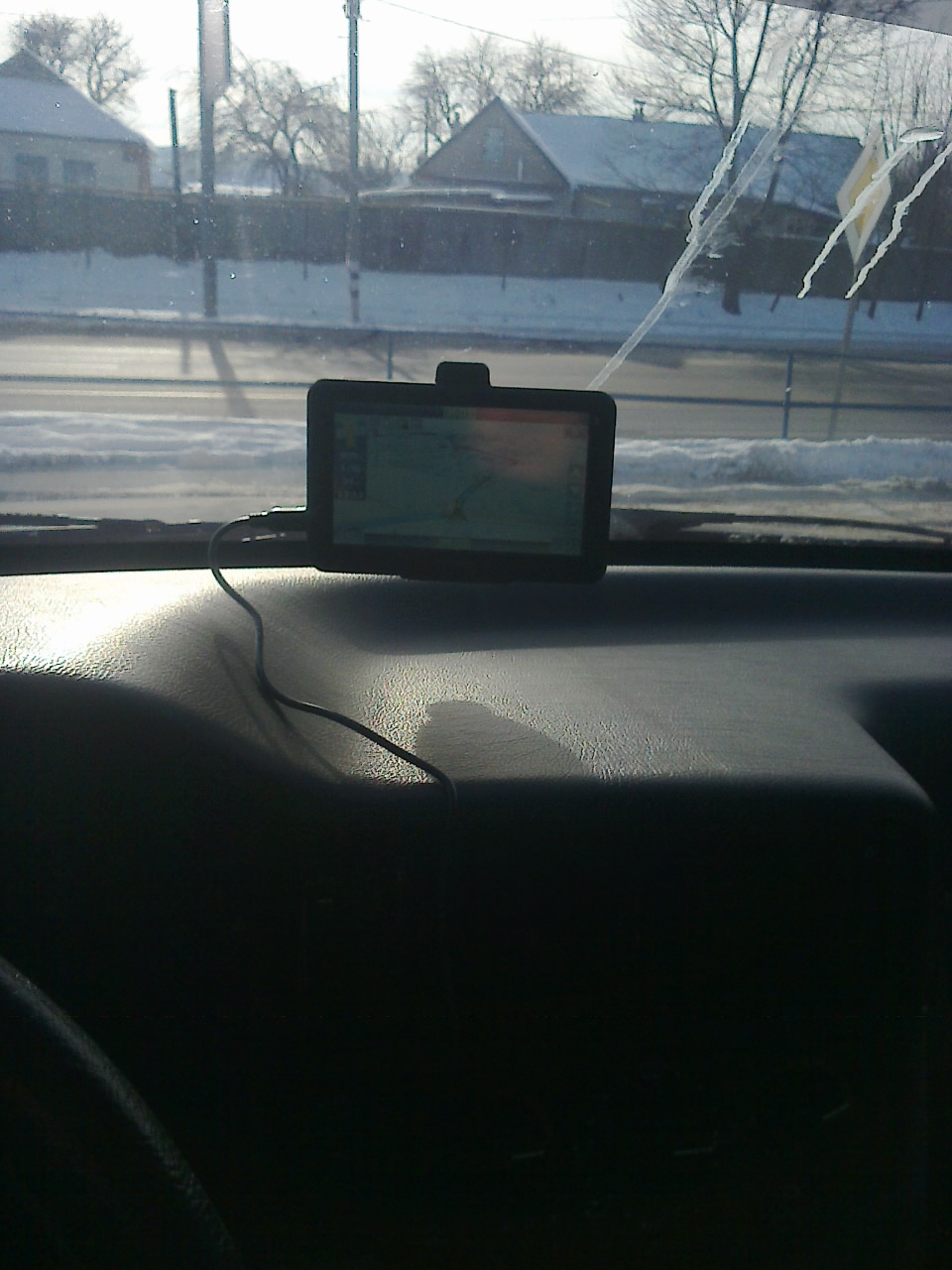

От я олень,забыл свет в машине выключить,а машина затонирована,снаружи не видно,за ночь разрядился аккум,уже в строю,сегодня прикупил навигатор,450 гр+50 за установку програмки

Сообщение lexa » Вс янв 26, 2014 1:45 pm
Куда будешь ехать с навиком? Такси?
Re: Мой самолет 850,2,5,20 клапанов
Сообщение Игорь74 » Вс янв 26, 2014 1:49 pm
Та по приколу просто,щас не куплю,потом никогда не куплю
Сообщения: 1634
Откуда: УКРАИНА Харьков
Сообщение nikolajs » Вс янв 26, 2014 11:55 pm
Если любишь путешествовать, то незаменимая вещь!
