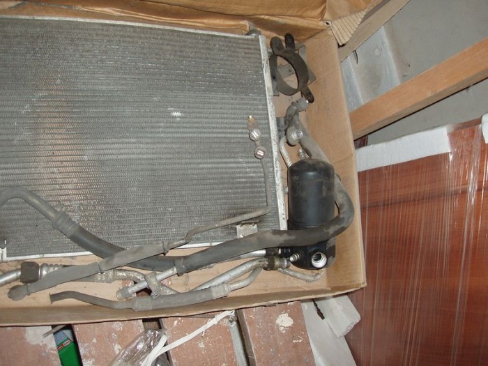

Повідомлення Sergey1701 » Чет травня 21, 2009 8:15 am
О! Уменя помоему такая штука валяется.... :D 80956930015
