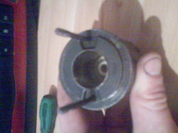

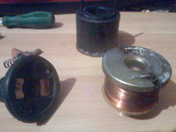

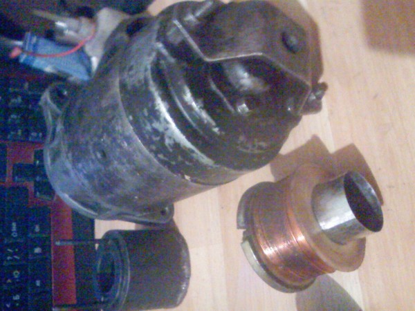

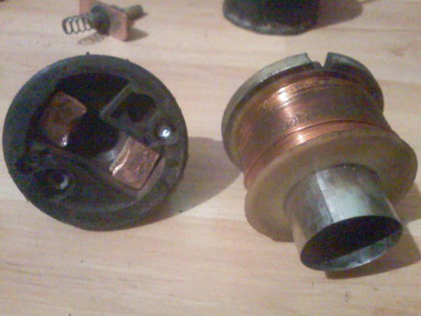

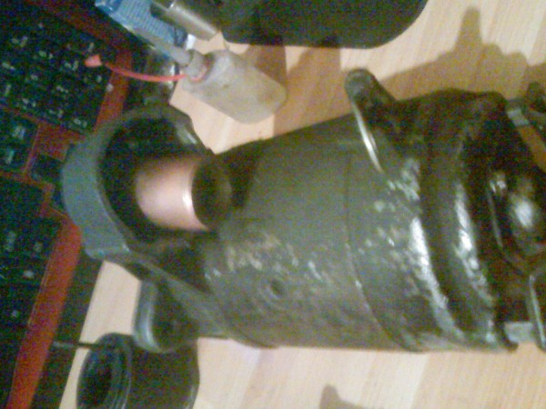

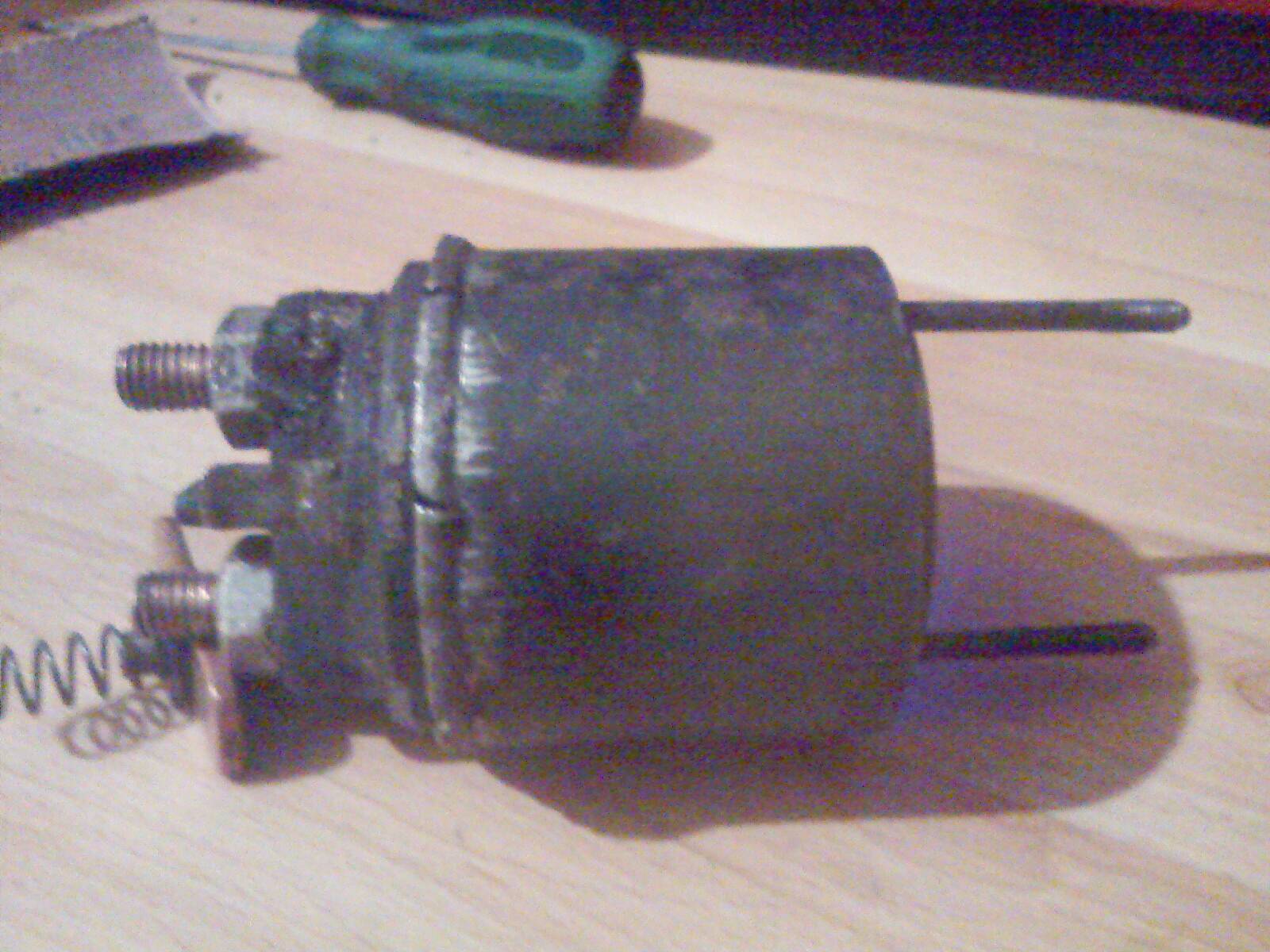

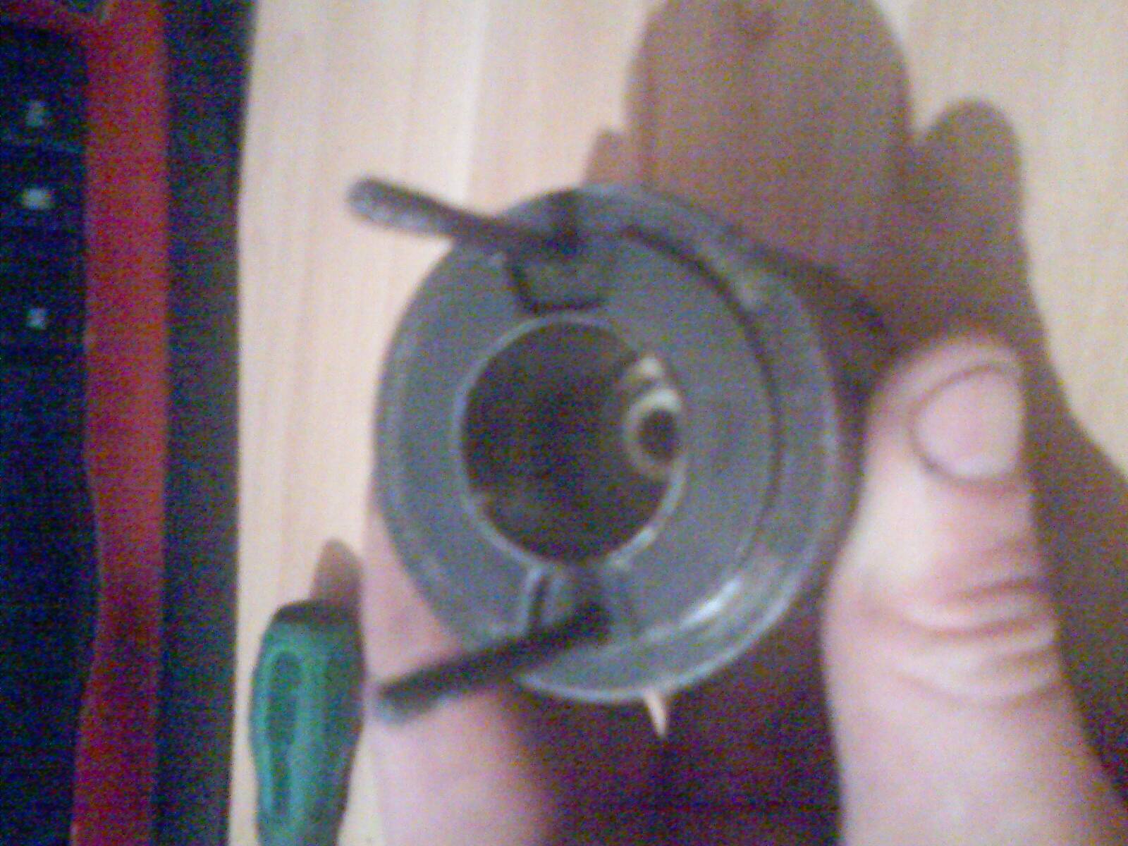

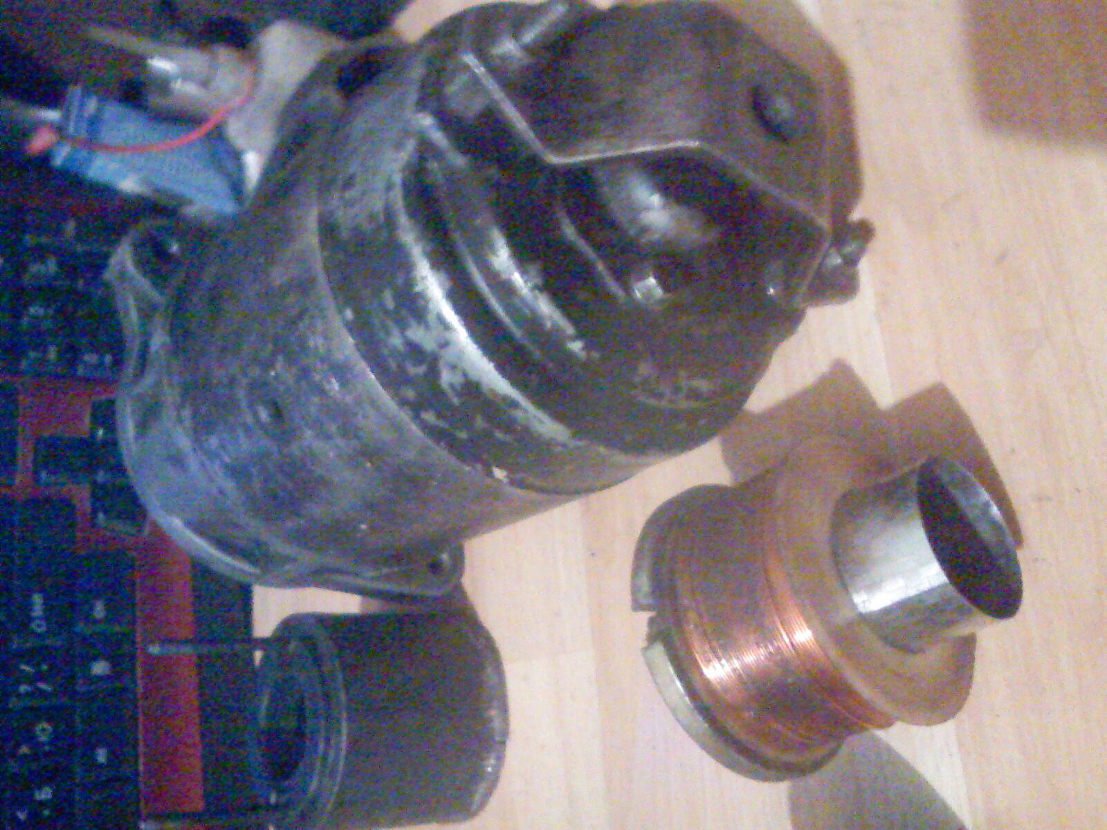

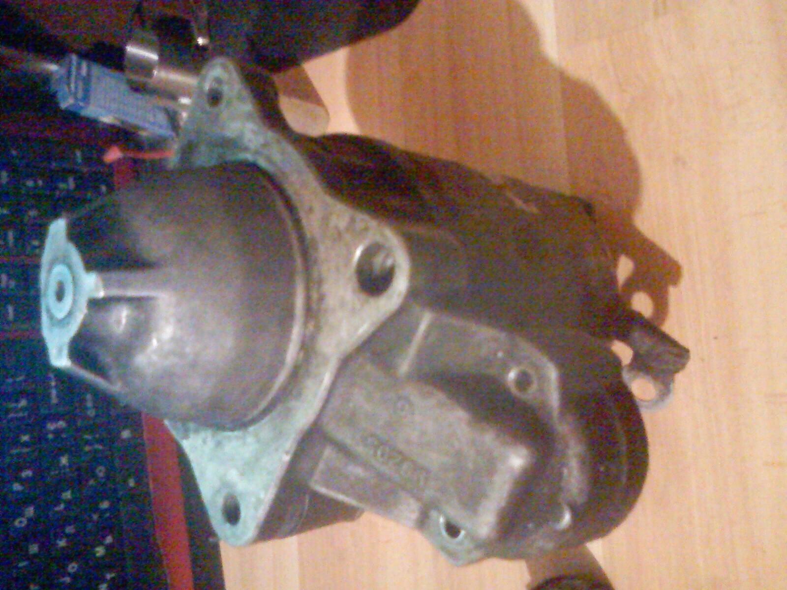

По фото видно что видимо сгорела катушка что делать? Каким можно заменить данное реле стартера? Заранние благодарен, машина вольво 340, стартер по ходу БОШевский стоит. На фото видно. Помогите, срочно надо чтоб машина была на ходу.

Нужен номер стартера. В понедельник смогу посмотреть.

даже на Вазах такое применялось... написали бы номер стартера, было бы легче Вам помочь. думаю на рынке по образцу можно найти, или вспомнить старые добрые времена и намотать обмотку самому...

номера не видно, наклейка оборвана, видно только с № последние 178 Фирма производитель Eacas.

АНДРЮШКА писал(а):номера не видно, наклейка оборвана, видно только с № последние 178 Фирма производитель Eacas.
На стартере номер ВЫБИТ в металле. Это но мер по Бошу. Кучка цифр типа 01 100 200 500. Вот эти цифры помогут.

Сообщение АНДРЮШКА » Вс фев 02, 2014 12:04 pm
PARIS-RHONE
D9E36 8
12v (стрелка) A3
made in france
это все что есть на нем выбитео в корпусе

АНДРЮШКА писал(а):PARIS-RHONE
D9E36 8
12v (стрелка) A3
made in france
Теперь все ясно,у тебя Valeo,тебе сюда- http://starterok.com.ua/starter_valeo_D9E36.html
а точнее -сюда http://starterok.com.ua/goods/vtyagivay ... 09906.html
стоит новое-252 грн,если зарегистрируешся,то 240 грн,а б/у это кот в мешке,неизвестно насколько его хватит...
