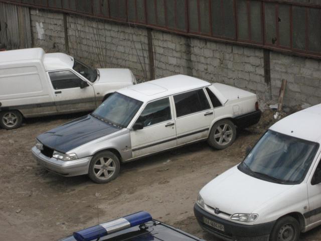

Охота на свой чемодан 760 88г,заделать морду с 960,скажите какой будет геморр,если можно, что надо купить,может кто из мастеров возьмется

всё реально
Нужен капот и малый капот от 940, крылья, оптика и бампер от 960

Первое у тебя какое стекло лобовое то что под капот уходит или обычное до уплотнителей? Если первое то проще если второе то сложнее
Вопрос к вам шо вы будете делать с дверями. Подштамповка род молдинг на крыле не совпадет с той что на двери:-) значит надо бы ещё и четыре двери с $90 узкофарая если . а если двери то и начинка дверей будет по дизайну корявенькр смотрется с салоном, значит надосалон и прибока
Вопрос извышесказанного может не надо портить и так хорошую машину ..??

Цитата с Драйва2ру: -
..."Далее последовал жёсткой тюнинг(колхоз) свап морды S90 на 945
Крылья не подходят по креплениям поэтому просверлены новые отверстия.
Механизм капота упирается в водосток крыла, подрезано загнуто, по феншую.
Уголок крыла вообще не в тему ни как не стыкуется с малым капотом, подрезано подогнуто, приварен новый уголок."
И т.д. и т.п. Чем меньше в Вольво сварки,подстучать,подрезать,шлифануть - тем более неустойчивый к коррозии кузов.
ЗЫ. ИМХО вообще морда с 960 не возбуждает.

leo_run писал(а):Первое у тебя какое стекло лобовое то что под капот уходит или обычное до уплотнителей? Если первое то проще если второе то сложнее
До уплотнителей

Двери,салон это херня купить можно,вот как морду склепать вот вопрос,я так понимаю у нас в Украине нихто не делал

процесс чуть сложнее чем переделка с 740 на 940. Ну Слава сейчас себе поставил с 960 на 940

Все делается... но нужен ли этот гиммор. 760 и сама неплохо смотрится... правда каждому свое. С ув ИВ.

Проще на 940-ю поменять там вообще без проблем ничего резать, варить не надо, крылья капот бампер фары решетка если в цвет угадать так и красить не надо 8-) У меня друг сам себе поменял

На дыбал на ебей,та что сверху это с узкофарой

Lebedev писал(а):На дыбал на ебей,та что сверху это с узкофарой
та что из двух секций это американская версия оптики 940

это уже делали,и вариантов как это сделать куча,ты когда начнешь делать сам поймешь как тебе лучше это все сложить,основной вопрос 7 в том что задняя часть с передней потом инородно смотрится.

Если издалека смотреть, даже не скажешь что Вольво, по очертаниям кузова дизайн больше на Мицубиши Галант походит...
