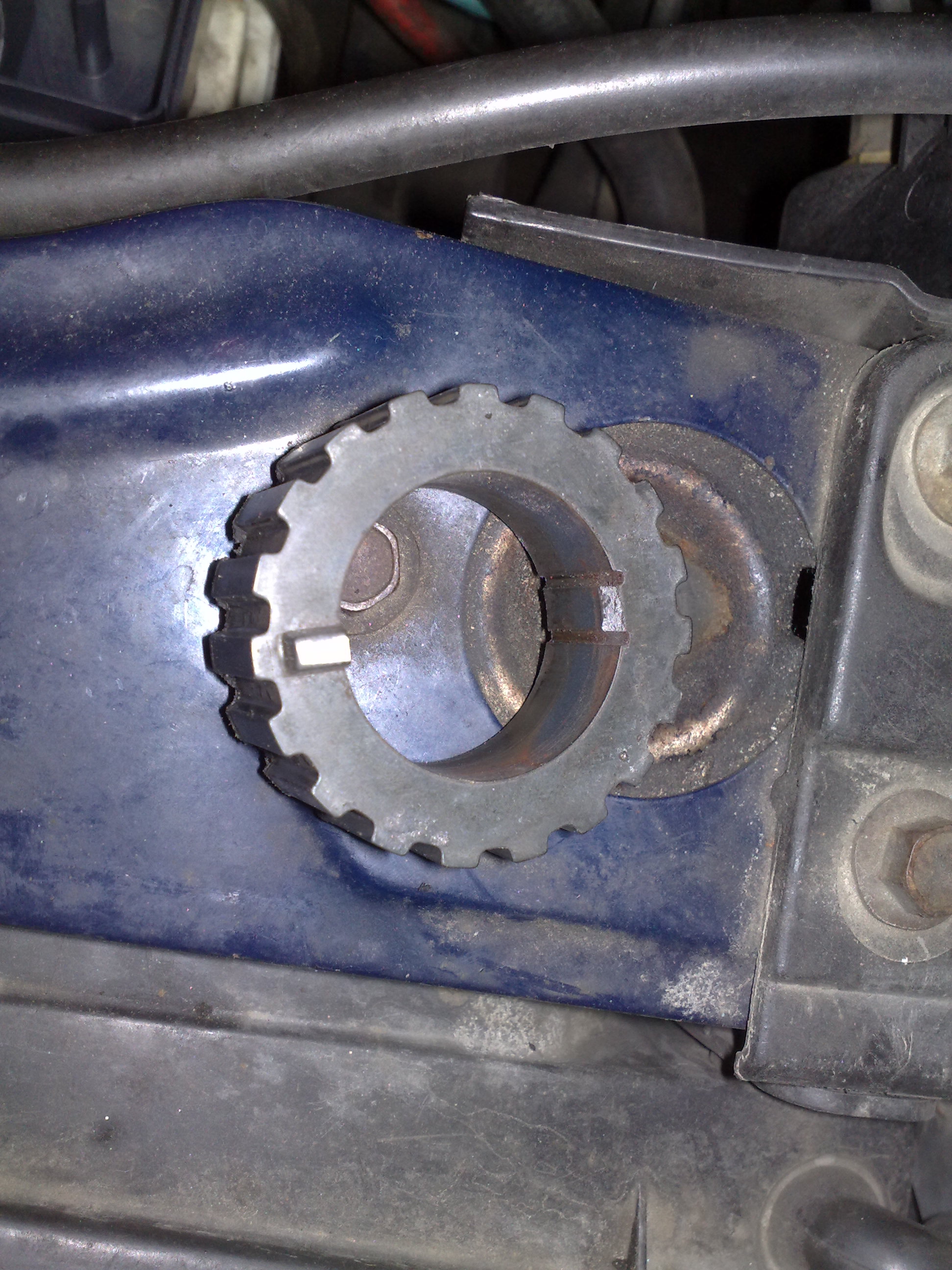

Всем доброго времени суток.... Произошло следующее.... Вчера завожу свой агрегат сначала начинает хватать а потом я был послан моим же авто в ж...пу . Подняв капот и посмотрев я обнаружил что шкив который крутит ремень генератора и ГУР тупо болтается на этих же ремнях как оно раскрутилось фиг его знает....Скажите честно клапанам п..ц ??? а то в кап ремонт влетать не охота... :-(

Вот что случилось. Картинка кликабельна.

Произошло следующее: как было сказано выше и показано на фото накрылась внутренняя шпонка шестерни коленвала соответственно после приобретения новой, а так же последующей ее установки и выставления по меткам ремня ГРМ... (забыл посмотреть в каком положении 1-й цилиндр) и попытки ее завести.... НАКРЫЛО ВСЕ КЛАПАНА ДО ЕДИНОГО :-(
