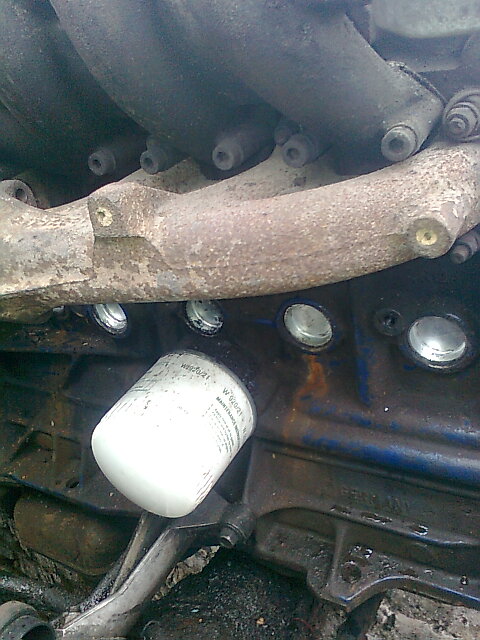

Наконецто закончился день ада.Сделали свет,установили термостат,устранили течь дт и самое главное заменили 6 пробок на блоке(какая это нездоровая хрень!!!!если есть хоть один шанс сделать это на сервисе делайте незадумываясь вы ничего не прогадаете.чтоб заменить пришлось разобрать пол автомобиля и 6 часов провести в позе эмбриона крокодила гладя молотком прикипевшие пробки)а вобще пусть они никогда не текут.Обтянули поддон.Итог приехав неупала ни одна капля жидкости.Это радует :idea: :idea: :idea:

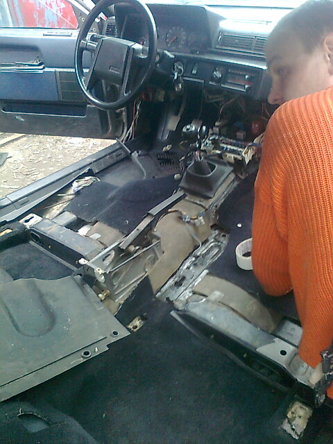

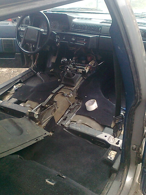

2.разобрали салон к удивлению под всеми коврами,шумками днище в заводской краске,сварочных работ обнаружено небыло.местами была тьолько проявление ржавчинки и тонна грязи,было вычищенно и залито мастикой на всяк выпадок.заменена печка
новая торпеда на месте закрываем пол
в работе
изобилие проводов и шлангов все спрашивало:зачем разбираеш назад собереш?
все что касается спутникового тв 0972два16636,09366пять0988михаил.
