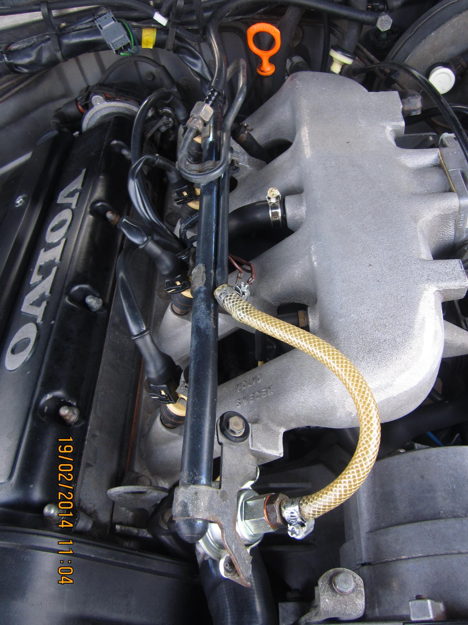

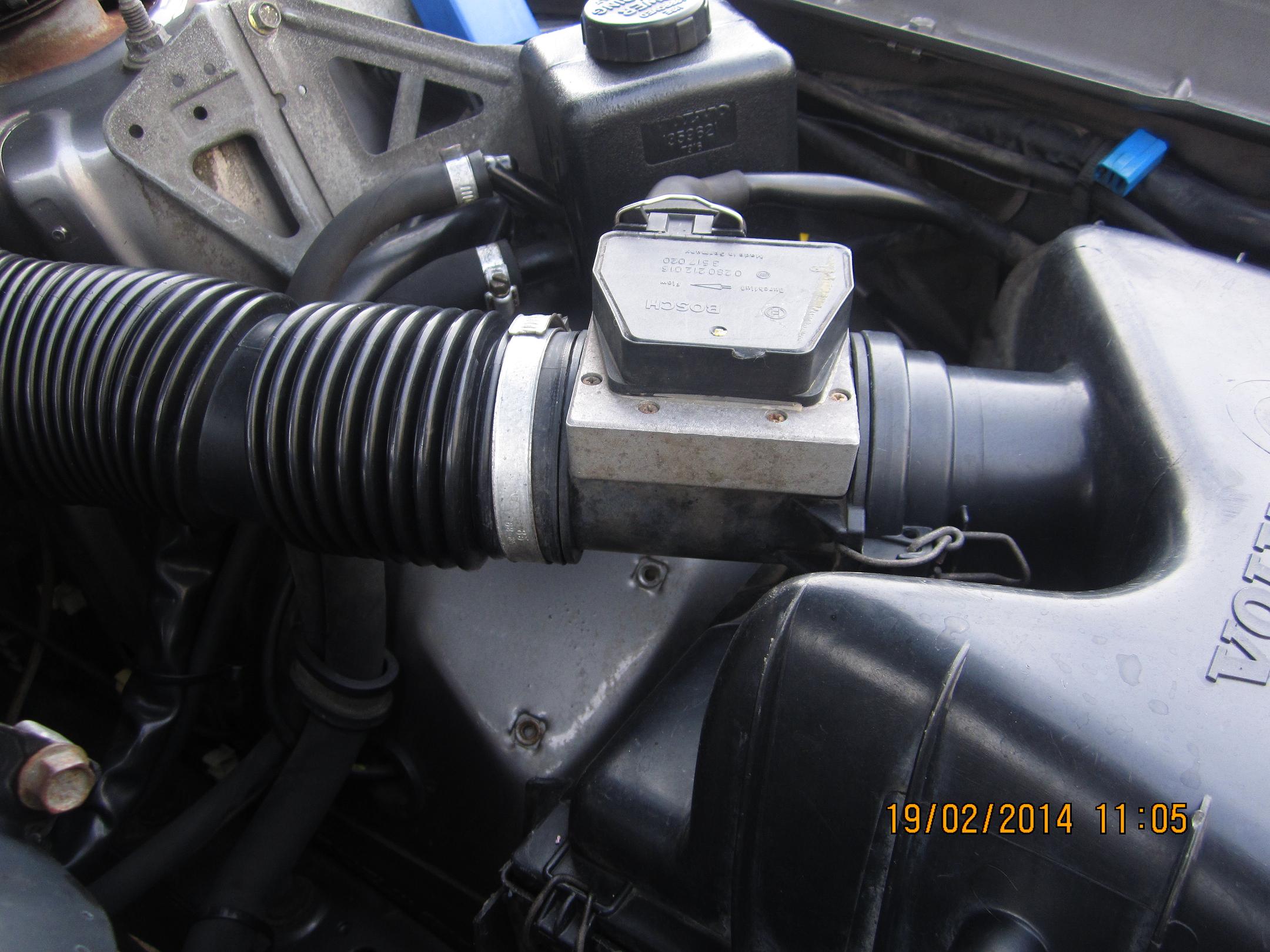

общий вид.
бачок.
насос.
"кусок" рейки.

Сообщение lexa » Вт фев 18, 2014 2:26 pm
Чуток не втему. Саботаже можно фотки по подробней подкапотки - впуск коллектор, номер расходомера, номер впускного патрубка , гена, гур и т.д.

Сообщение sabotage » Вт фев 18, 2014 4:47 pm
lexa писал(а):Чуток не втему. Саботаже можно фотки по подробней подкапотки - впуск коллектор, номер расходомера, номер впускного патрубка , гена, гур и т.д.
Ок.Сделаю,только завтра уже,ближе к обеду.Темнеет.Тебе в "личку" или сюда?

Сообщение sabotage » Ср фев 19, 2014 1:09 pm
Генератор : 1363495. Стартер : 0001108088(БОШ). Насос г/ус.: 1359649. Расходомер : 0280212016(БОШ). Шланг подачи воздуха : 3514343. Что ещё нужно? Даже не знаю.А так всё общее на фото .

Сообщение lexa » Ср фев 19, 2014 1:47 pm
Увидел, спасибо, красиво. Для инфы. У тебя стоит 57 дроссельная заслонка. У меня и у Гены с Симферополя 67я.
