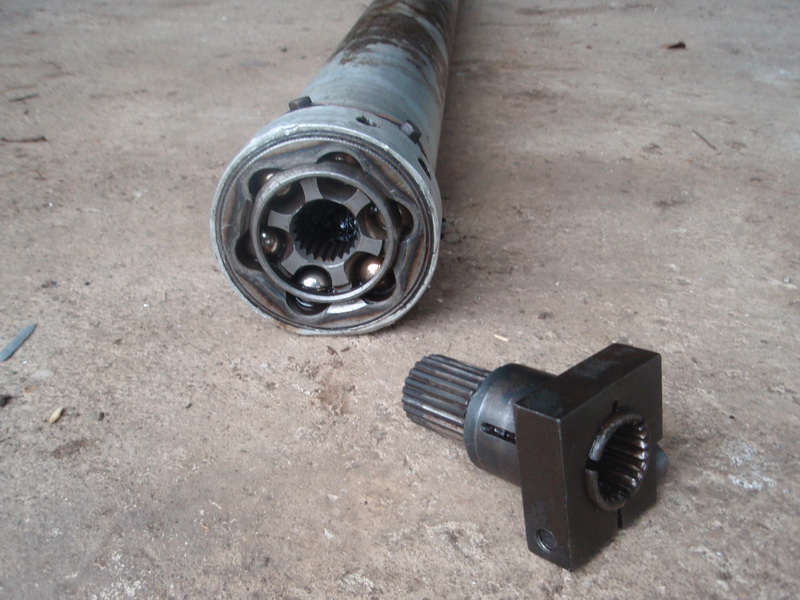

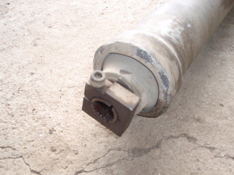

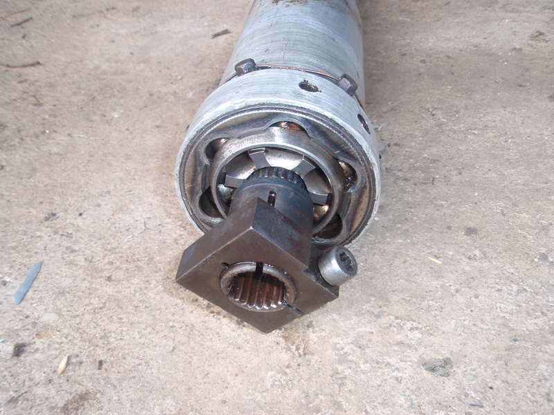

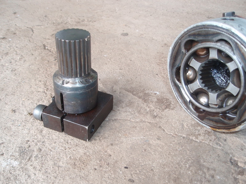

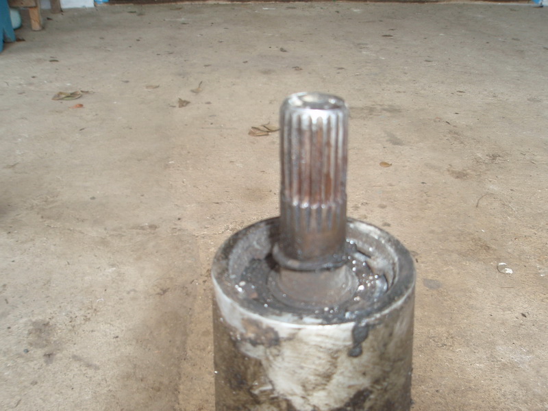

Когда купил и гнал машину домой, чувствовал вибрацию, не сильную, но всё же. Думал сцепление ( хватало аж в конце). Затем начитался по кардан, и уже думал, что он навернулся. А оказалось виноват вал сцепления. Кстати, передние шлицы на кардане переделанные ещё прежним хозяином. Сколько вал сцепления бегал после этого, не знаю. Думаю прилично. У меня вопрос, где можно купить вал сцепления и подшипник на котором вал держится? (Сцепление с неподвижным выжимным подшипником). Желательно не дорого. Живу в Крыму. Фотки прилагаются, может кому-то пригодится новая конструкция кардана.

Это разборном виде.
шлицевая кардана к коробке.

убитые шлицы сцепления

Интересно сколько шрус протянет без смазки, туда бы хоть какой то пыльник придумать. И как не крути а всё равно жёсткая конструкция получается, даже если кардан выдержит будет рвать первичный вал. время покажет.

Да нет, конструкция не жесткая, это плюс. Но в карданах такого типа желательно убрать вертикальное напряжение (для этого используется подвесной подшипник). Пыльник обязательно, и ШРУС должен быть без люфта, а не старый какой-то. Иначе будет шум, особенно на нейтралке, без нагрузки.

Смазка в шрусе была и забита была прежним хозяином. Он продал её парню, который и убивал машину. Сейчас практически всё восстанавливаю. Кстати, вал сцепления убитый. Шлицы которые входят в кардан - разбиты. Скорее всего из-за болтанки вала в подшипнике, который стоит в маховике. Подшипник видно стоит другой, с большим внутренним диаметром. Хозяин поставил втулку, а она слизалась, отсюда видно и пошло биение вала. Вот сейчас ищу вал, оказывается тоже большая редкость. Один умный человек подсказал разрезать вал и добавить кусок первичного вала со шлицами от Ваза. Обварив его со втулкой. Буду пробовать, а что делать. Да, кстати, пыльник на кардан вряд ли можно будет поставить.
