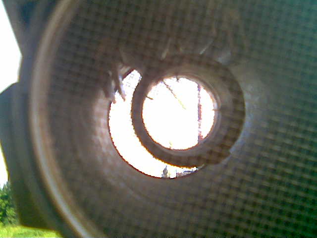

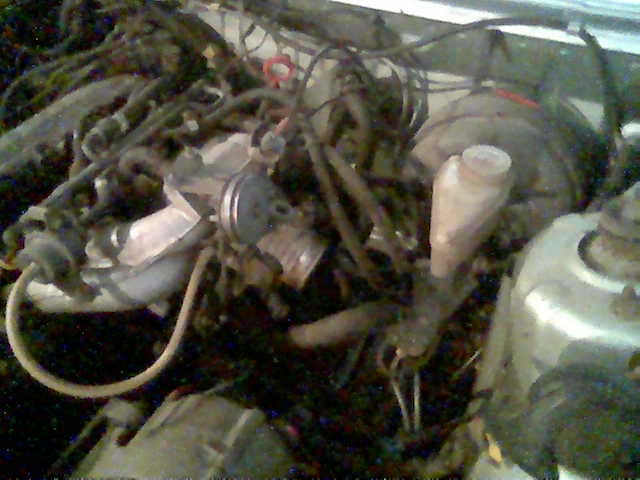

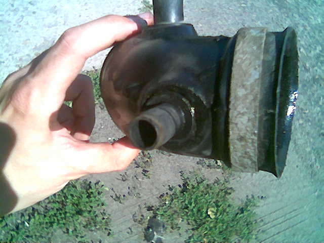

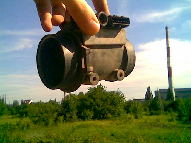

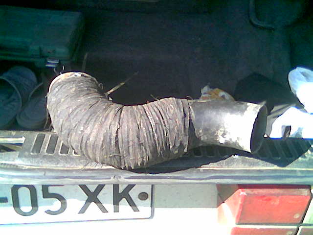

:D а мы все таки полезли под капот седня! Короче там такая тема! Есть пластиковая гофра от расходомера до впускного коллектора, по совету "искать подсос воздуха" начали рыть там... кстати посмотрел я и на сам расходомер, нитки 3 шт. все целые... вот... сама гофра вся убитая и замотана изолентой, потом нашел фигню такую - там у впускного коллектора пластиковый дифузор в котором есть два пыптика, куда трубки резиновые вставляются... и вот один из пиптиков отломан и получается дирочка по периметру... прошлый хозяин все енто хозяйство трогательно замазал жидкой резиной... :-) ну хрен с ним... гофру нужно новую однозначно. А еще такая борода - из салона к трамблеру идет какой то проводок весь замотан изолентой, и он вставляется в него при помощи фишки... короче там вся фишка промасленная, почистили, помыли... собрали и подключили все. Завели и прогрели обороты 500-700, потом выходит на 1000 и держит, при резком газе нормально реагирует. Завтра попробуем на трассе!!! И фото всего этого колхоза! И вопрос! А что это за винтик на расходомере такой?
гофра :)
(31.38 Кб) Завантажено 1881 разів
нитки расходомера :) не видно жаль
(21.64 Кб) Завантажено 1881 разів
расходомер
(30.4 Кб) Завантажено 1881 разів
дифузор
(35.79 Кб) Завантажено 1881 разів
двигло
(34.21 Кб) Завантажено 1881 разів

винтик для подстройки выхлопа но ты не хочешь его трогать

Вот купил гофру новую седня... и в СКАНЕ сказали искать подсос воздуха или почистить клапан холостого хода. Завтра поставим и посмотрим!
Re: B230F не держит обороты!
Повідомлення nikolajs » Чет липня 02, 2009 9:57 pm
Так, гофру поставили, но на холодную все равно обороты скачут, прогреется вроде держит, но в ходу стала по лучше, не дергается и тянет с низов. Правда сам не ездил, это по словам отца. А сколько клапан ХХ стоит новый?

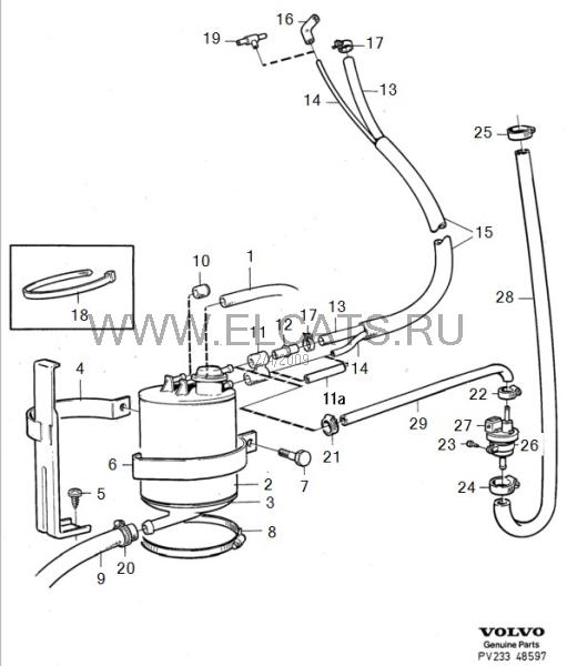

А еще вопрос! Что это такое? И как оно может повлиять на мою проблему? Просто к этой фигне идут две трубочки от впускного коллектора.
Повідомлення DrEvil » Суб липня 04, 2009 2:41 am
повлиять может только подсосом воздуха. это адсорбер
DrEvil
Повідомлень: 1851
Автомобиль: 740&760&780
Клубная карта №: 5
Повідомлення nikolajs » Суб липня 04, 2009 11:06 am
Получается что он подсасывает... т.к. кондишин выкинут, шлан с адсорбера выведен просто на улицу, а две трубочки от него самого идут прямо на впускной коллектор!!! Ужжас! :lol: Получается нужно а коллекторе просто 2 заглушки поставить?
