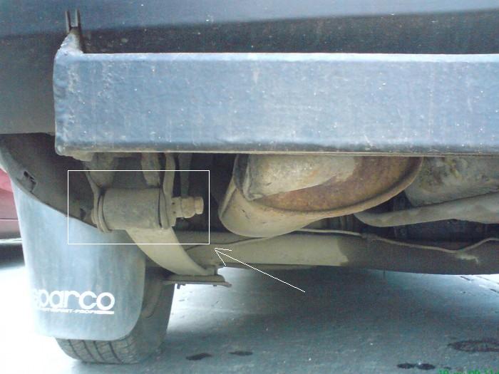

Евгений писал(а):
The_Lord_Alex писал(а):у меня сейчас вот так
С сайленблоками на рессорах не балуйтесь, пора бы поменять
а теперь поподробней что это за зверь такой саленблок и где ты его видел у меня? ( я не совсем в понятиях разбираюсь)...
The_Lord_Alex
Сообщения: 1872
Откуда: Boscotrecase, Napoli.
Клубная карта №: 25
Re: Для фанатов 340-ых
Сообщение Stas340 » Вт июн 23, 2009 12:25 pm
Внутри рессоры стоит резинка с трубкой внутри через которую проходит болт. вот ее и стоит поменять
Сообщение nikolajs » Вт июн 23, 2009 12:41 pm
Это такая втулка резиновая, а в ней стальная втулочка влита. Этот сайлентблок вставляется чтоб рессора не болталась и не гримела, а сидела плотно. Рессора на двух втулках таких каждая. Просто если они умерли, то наверное рессора начнет гулять, а вместе с нею и весь мост, а енто не хорошо и очень опасно.

Сообщение The_Lord_Alex » Ср июн 24, 2009 9:29 am
я думаю просто очепятка в подписи))))
а сайленблоки их я так понимаю 4? менять надо.

Сообщение Stas340 » Ср июн 24, 2009 9:33 am
The_Lord_Alex писал(а):я думаю просто очепятка в подписи))))
Угу, желательно все 4 сразу, или хотя бы попарно но с очень маленьким интервалом (съездить в магазин за следующей парой и обратно :D )
смотри по состоянию, хотя я думаю что разбиты все 4.

Сообщение The_Lord_Alex » Ср июн 24, 2009 9:34 am
для непонятливых напишите какие запчасти под какими циферками стоит поменять мне на ресоре. :eek:

Сообщение Stas340 » Ср июн 24, 2009 9:53 am
Те которые под номером 5

Сообщение The_Lord_Alex » Чт июн 25, 2009 11:31 am
Stas340 писал(а):Те которые под номером 5
ну скажем так залез я под машину подергал их все сидят мертво не шевелятся. но все равно пробиваю по разборкам эти резинки.
Кстати мож кто знает от чего их подобрать можно?

Сообщение nikolajs » Чт июн 25, 2009 12:29 pm
Нафига по разборкам? Люди, отходите от этого... тем более резинки! У тебя стоят такие же как и на разборке...Смысл? Бери новые и все. А подходят говорят от Волги 2410/3110 и т.д.

Сообщение The_Lord_Alex » Чт июн 25, 2009 5:11 pm
nikolajs писал(а):Нафига по разборкам? Люди, отходите от этого... тем более резинки! У тебя стоят такие же как и на разборке...Смысл? Бери новые и все. А подходят говорят от Волги 2410/3110 и т.д.
так проблема в том что новых нет... :-(

Сообщение nikolajs » Пт июн 26, 2009 3:30 pm
Тогда снимаш старый, береш штангенциркуль и на авторынок искать аналог!
