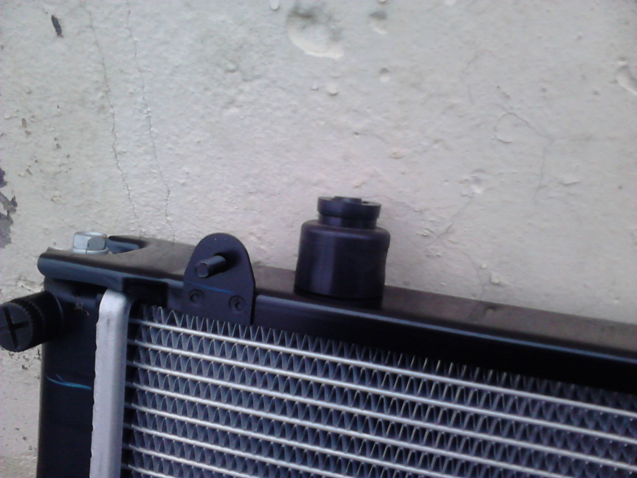

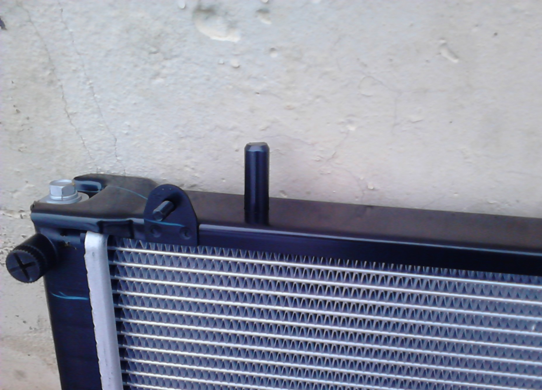

Так вот!
Радиаторы с/о с боковым креплением нас не интересуют! Да и купить их уже практически не возможно
Нас интересуют рад. н/о с нижним креплением! Их и рассмотрим.
Они имеет внизу два штыря которыми рад. вставляется в подушки, которые в свою очередь вставленные в рамку радиатора. Так он стоит на ГАЗели, как его ставят на ВОЛЬВО пусть расскажут те кто ставил(например Артюха) я лично не ставил.
подушка
штырь

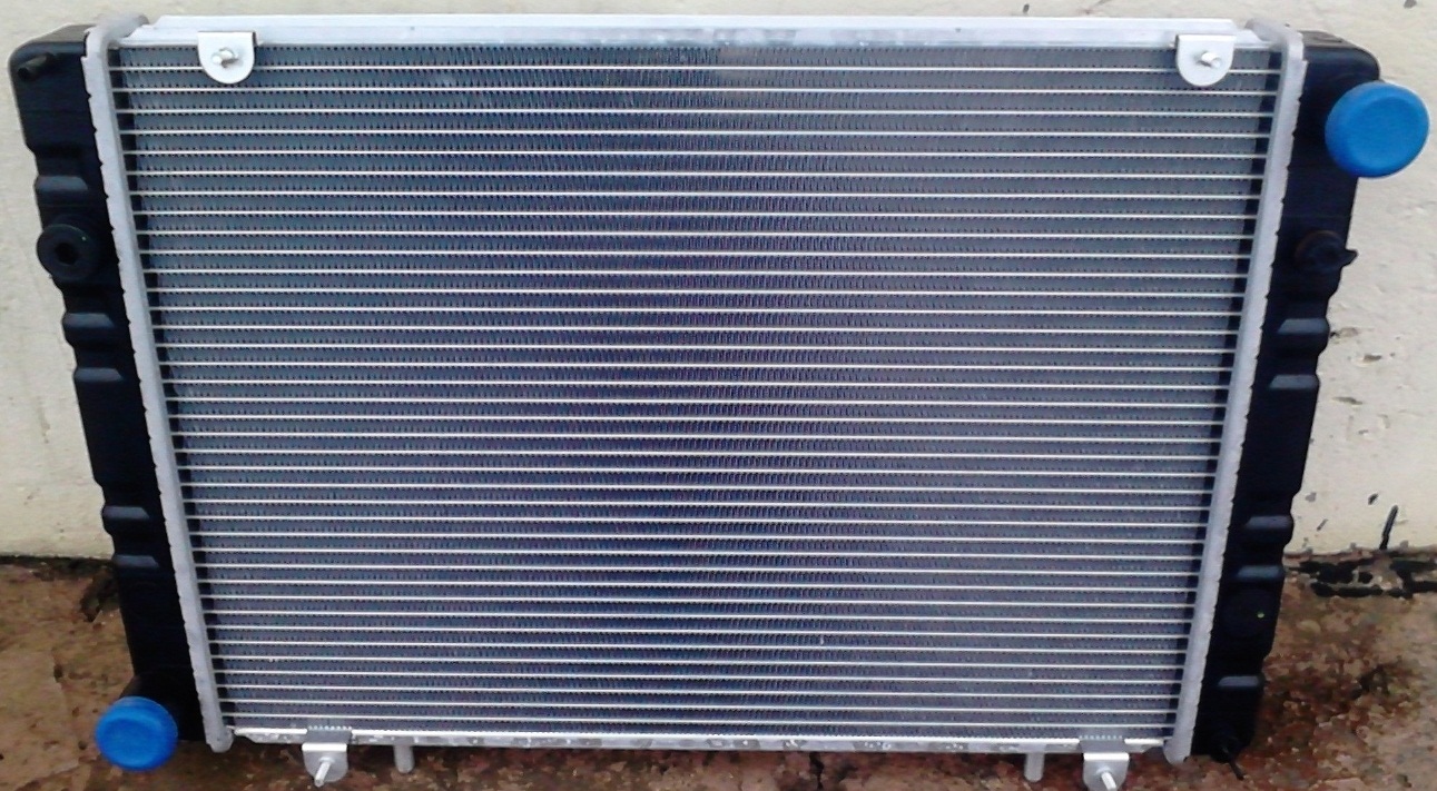

Бывают они алюминиевые с пластиковыми бачками и полностью латунные. Медных НЕ БЫВАЕТ!!!
Бывают 1-рядные; 2-рядные и 3-рядные.
Из однорядных можно покупать только "HOLA". Всё остальное гавно! По причине того что соты в один ряд.
"HOLA" алюминиевый с пластиковыми бачками. Качество на высшем уровне(Нидерланды как ни как) и стоит копейки. Ходит отлично. Самое главное хоть и однорядный, но соты очень-очень широкие, даже шире чем в двухрядном 2 ряда вместе.
HOLA

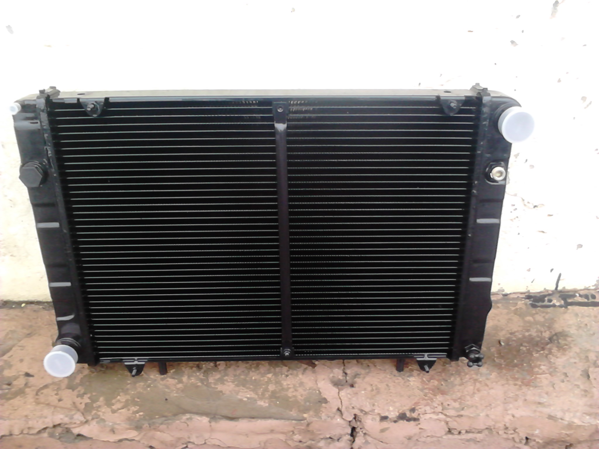

А теперь вернемся к радиатору от бензиновой "ГАЗель БИЗНЕС" с мотором УМЗ-4216. ИМЕННО "ГАЗель БИЗНЕС" !!! Потому что на "ГАЗель ЕКОНОМ" с таким же мотором УМЗ-4216 стоит обычный радиатор н/о!
Вот такие вот пирожки :roulette:
БИЗНЕС радиатор отличается от радиатора н/о расположением патрубков.
А ну-ка leo_run и другие дизелисты зацените расположение патрубков!!!
"ГАЗель БИЗНЕС" УМЗ-4216

Сообщение MOOSE » Сб апр 05, 2014 5:22 pm
Даже "сосок" под шланг от расширительного бачка в нужном месте :cars:

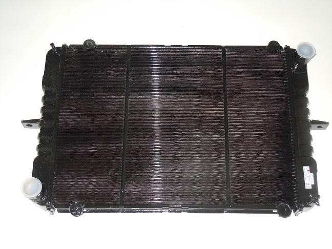

с/о с боковыми креплениями
радиатор с/о (ГАЗель)

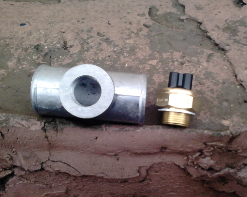

Датчик включения вентилятора нельзя ставить в радиатор, ибо в радиаторе ОЖ уже охлажденная. Пока у Вас в радиаторе дойдет до 87 например, то в блоке будет уже все 105.
По этому если делать по уму, то нужно датчик ставить в отводящий от блока патрубок.
Re: Радиатор от ГАЗели(любителям колхоза)

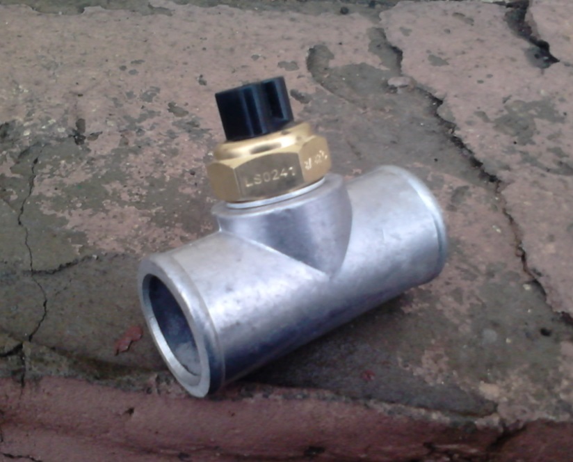

Сообщение MOOSE » Пн июн 30, 2014 3:10 pm
Такие патрубки под датчики включения есть на любом нормальном авторынке. Они есть в разных исполнениях! Пластиковые, железные, алюминиевые. Короткие, длинные, прямые, кривые...
Но именно этот самый качественный из тех что я встречал.
Как вариант берете таких два патрубка! В один вкручиваете датчик, а во второй точите у токаря штуцер под шланг с расширительного бачка :-P

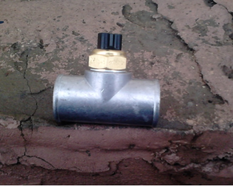

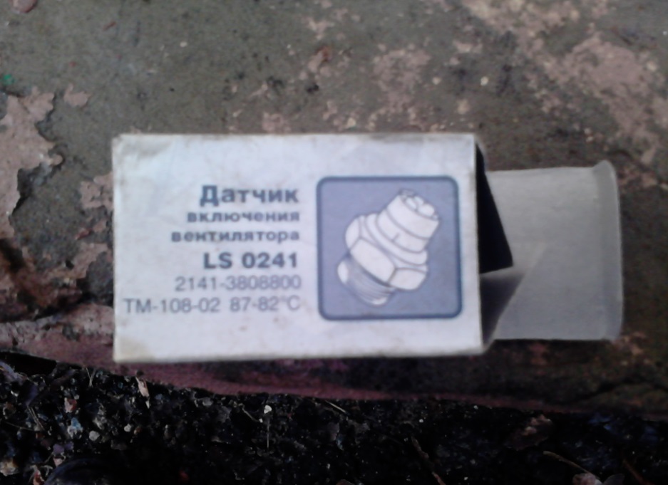

Сообщение MOOSE » Пн июн 30, 2014 3:35 pm
Датчики тоже бывают разных производителей и разной температуры срабатывания.
Вот например коробка от этого
Сообщение MOOSE » Пн июн 30, 2014 3:50 pm
Довольно таки не плохого качества. Но есть одно но...
Он 87-82. Большее число это температура замыкания, меньшее температура размыкания.Соответственно при 87 вентилятор включится, при 82 выключится.
Например на бензиновых моторах Вольво(если говорить о РЕДБЛОКАХ) оригинальные термостаты есть только в двух исполнениях: 92 и 87 градусов. У меня лично с завода стоял на 92 градуса.
viewtopic.php?f=18&t=37273&p=261546#p259768
На дизелях, вроди бы таже картина с термостатами. Тоесть! Если например у Вас термостат на 92 градуса, а вентилятор включается на 87 и опускает температуры в системе до 82, это приведет к слишком большому количеству открытий-закрытий термостата, что пагубно повлияет на его ресурс.
По этому рациональней будет использовать датчик включения вентилятора 92-87 в паре с термостатом на 87 градусов.
Я еще встречал датчики 84-79, но это вообще не подходящий вариант в нашем случаи

MOOSE писал(а):А теперь вернемся к радиатору от бензиновой "ГАЗель БИЗНЕС" с мотором УМЗ-4216. ИМЕННО "ГАЗель БИЗНЕС" !!! Потому что на "ГАЗель ЕКОНОМ" с таким же мотором УМЗ-4216 стоит обычный радиатор н/о!
номер детали
33027.1301010-10
цена не обрадует
