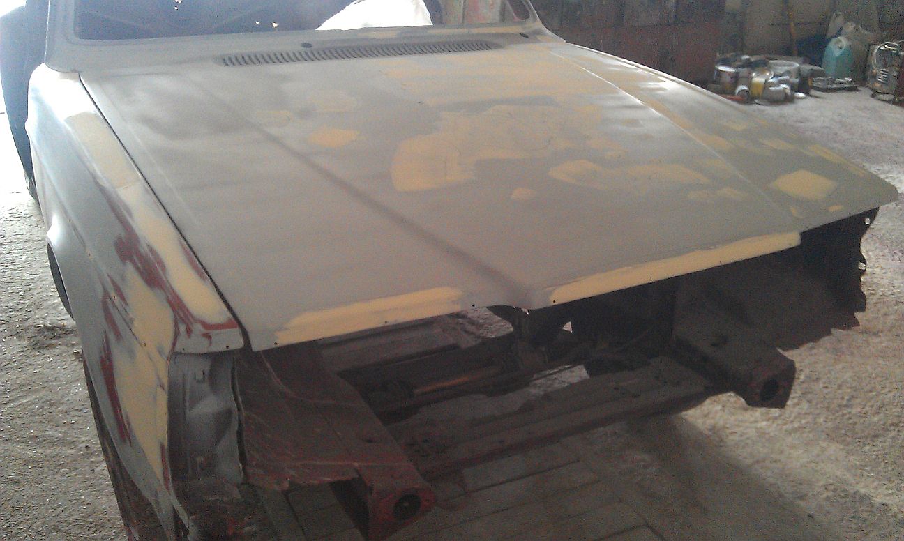

Сообщение troll999 » Ср мар 12, 2014 11:51 am
Блин что то многовато шпатли на задних арках...

Сообщение volvo244DLs » Ср мар 12, 2014 1:07 pm
Она еще не обрабатывалась шкуркой. Только положили.

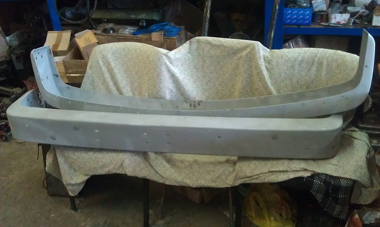

Сообщение volvo244DLs » Вт апр 15, 2014 6:45 pm
Бампера после пескоструя.
Re: БОРТ 244 DLS
Сообщение troll999 » Вт апр 15, 2014 7:07 pm
Это уже с грунтом?

Re: БОРТ 244 DLS
Сообщение volvo244DLs » Вт апр 15, 2014 7:11 pm
Нет. Это только забрал с пескоструя. Потом грунт по алюминию, потом чёрная подкладка, потом серебро и лак. Ну и потом :cars:

Сообщение troll999 » Вт апр 15, 2014 9:32 pm
всегда было интересно почему детали после пескоструя светло-серые...думал сразу грунтуют,чтобы защитить. :)

Сообщение nikolajs » Вт апр 15, 2014 10:33 pm
Ну а как? Песком бьют. Вот и получается мат. Алюминий вообще штука прикольная, ибо как только ты его оголил, он сразу покрылся окислом. Это на заводе его из ванны в ванну с химией окунают и тогда он долгие годы не гниет. Ну то такэ.
