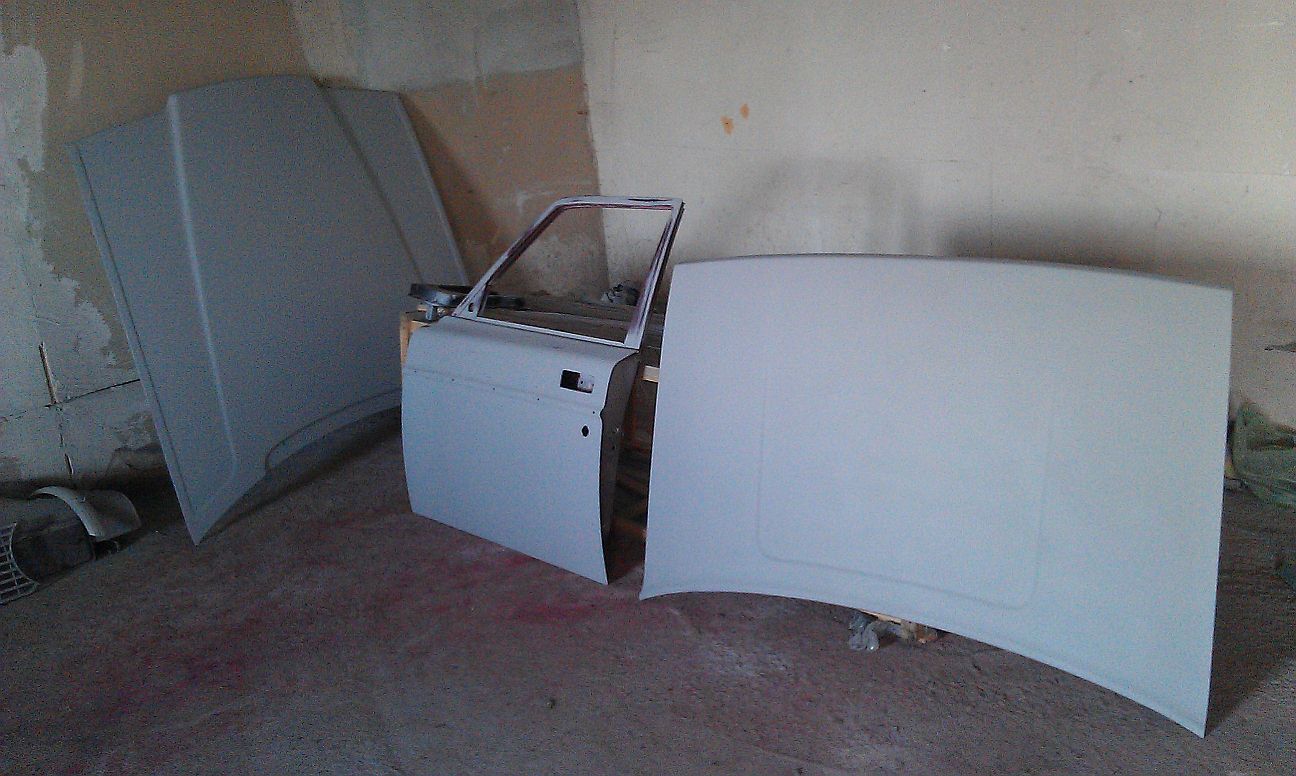

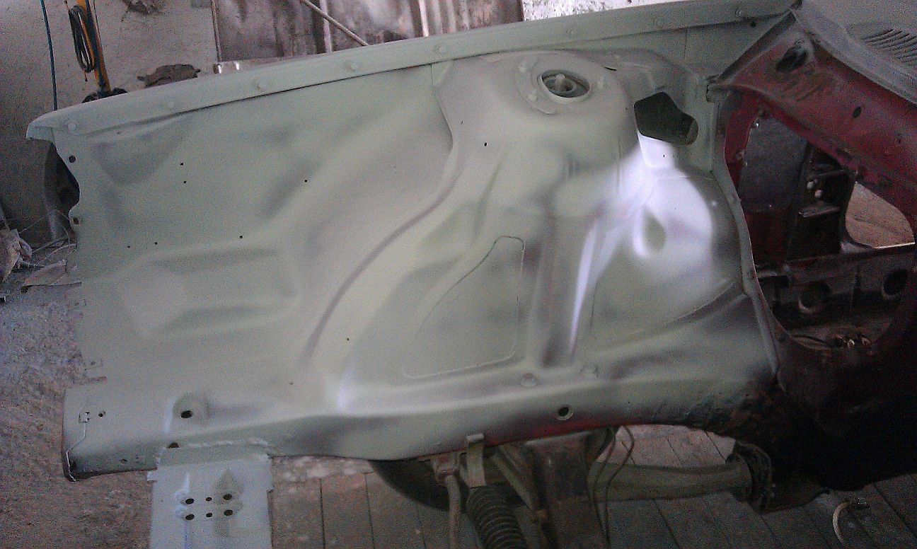

Вот, что сделано на сегодня. Вырезаны на всех дверях места под проэкторы ВОЛЬВО. Осталось только заварить пустоты, что бы не попадала туда грязь. Все наружные части готовы. Приступили к моторному отсеку. Сегодня начали снимать перегородки между моторным отсеком и салоном.

Сообщение volvo244DLs » Вт апр 22, 2014 8:45 pm
Григорий писал(а):А с перегородкой в салон то что не так? :o
С перегородкой всё в норме. Её сняли. Очистят, покрасят и соберут по новому. Кажлый болтик тоже очистят и после сборки обработают мовилем под давлением, что бы не попадала влага. Так на ней снимают всё, что только можно снять и откручивают все болты.

Попробуйте обязательно поставить хоть один проектор(до сварки,шпакли и т.д.) и посмотреть как светит. Кромка двери может отсекать часть рисунка.

Сообщение volvo244DLs » Вт апр 22, 2014 9:24 pm
Спасибо за совет. Завтра проверю.

Сообщение volvo244DLs » Ср апр 23, 2014 10:25 am
volvo244DLs писал(а):Спасибо за совет. Завтра проверю.
Проверил. Усе в порядке.

Сообщение Fomax79 » Ср апр 23, 2014 1:15 pm

Я ставил уже на собраной машине,в карманы передних дверей,как результат кромка чуток подрезает рисунок проектора.Потому и предложил проверить.
