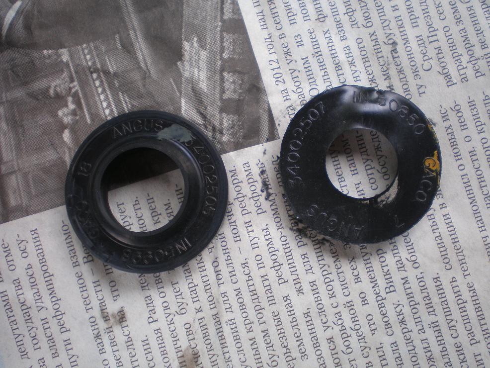

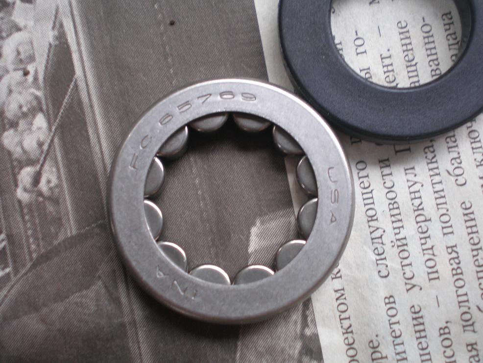

Вероятно сдохла пластиковая втулка на выходе вала к рулевой,ну и сальник. При желании можно поменять не снимая рейки,но искать тогда лучше по раздельности,сальник,пыльник и подшипник вместо втулки. Я менял но люфт на выходе так и остался,но рейка не текла,просто болтанка вала не понравилась. Есть фото с номерами.
Оригинальные сальник и пыльник.
Втулка и её замена-подшипник.

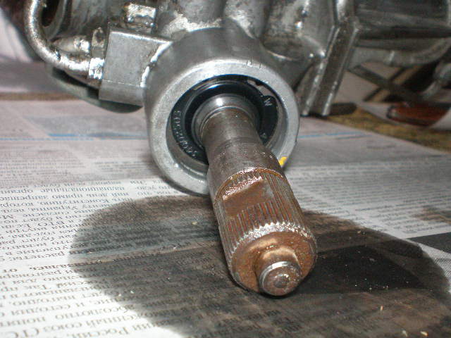

Вид на сальник,пыльник уже выковырян,за стопорным кольцом стоит сальник и втулка.

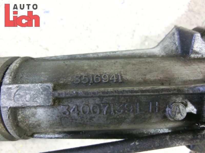

Стоит у меня рейка с номером 34007139LH, по ходу не Вольво а TRW

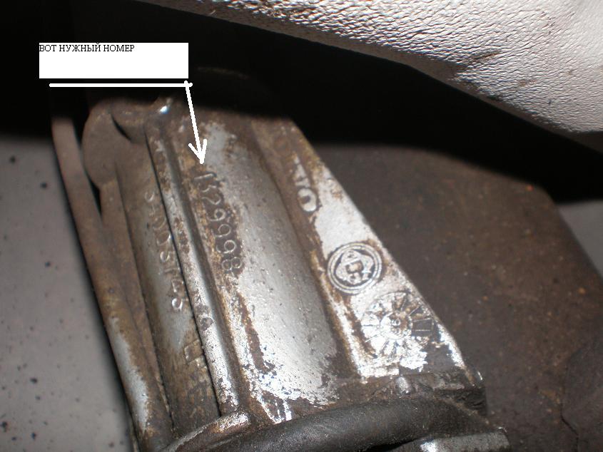

Сообщение Fomax79 » Пт май 02, 2014 8:05 pm
Это не тот номер.Этот отлит внизу рейки,а надо тот что выше на пару сантиметров,за ребром жёсткости.

Сообщение Bobrik » Пт май 02, 2014 8:36 pm
Рассмотрел с помощь зеркала и фонарика. Такая как на фотке
