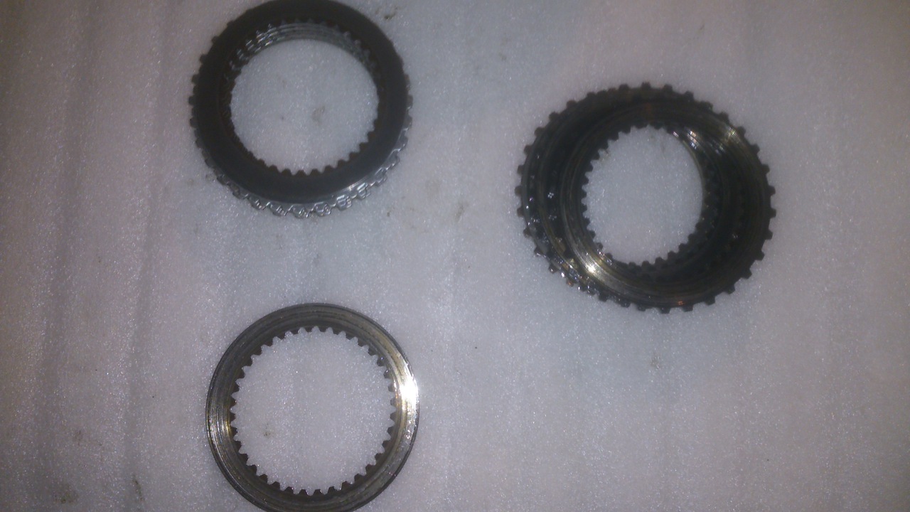

Сообщение Merlin » Пн май 26, 2014 11:57 pm
Предупреждаю, Это не моя работа. а запасная коробка.
Вобщем дефектую запасные коробки перед разборкой своей дабы понять что из запчастей у меня есть живое.
и наткнулся на такое в одной из 2х коробок.
Слева внизу фрикцион, на котором нет фрикционного слоя.

Какая коробка?

Сообщение ClassN1 » Вт май 27, 2014 8:41 am
Судя по фото фрикцион с АКПП. такое бывает когда закусывает уплотняющее колечко, и при подачи давления на сжатие фрикциона, оно происходит не в полной мере, начинается проскальзывание, горит масло, от повышения температуры, и сгорает мягкая часть фрикциона.
