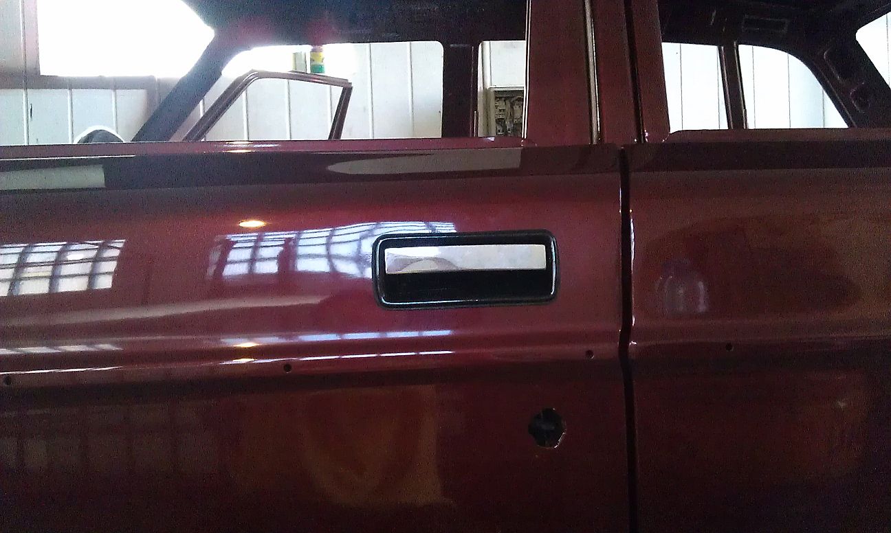

Кратко о сделанном. Поставил все ручки и резинки на двери и отрегулировал. Сделана подставка под капот. Фонари задние и один передний, Поставил четыре проэктора на двери. Затянул резинку на крышку багажника :grin: (очень неприятная работа)и поставил замок,отполировал накладку под крышку багажника.

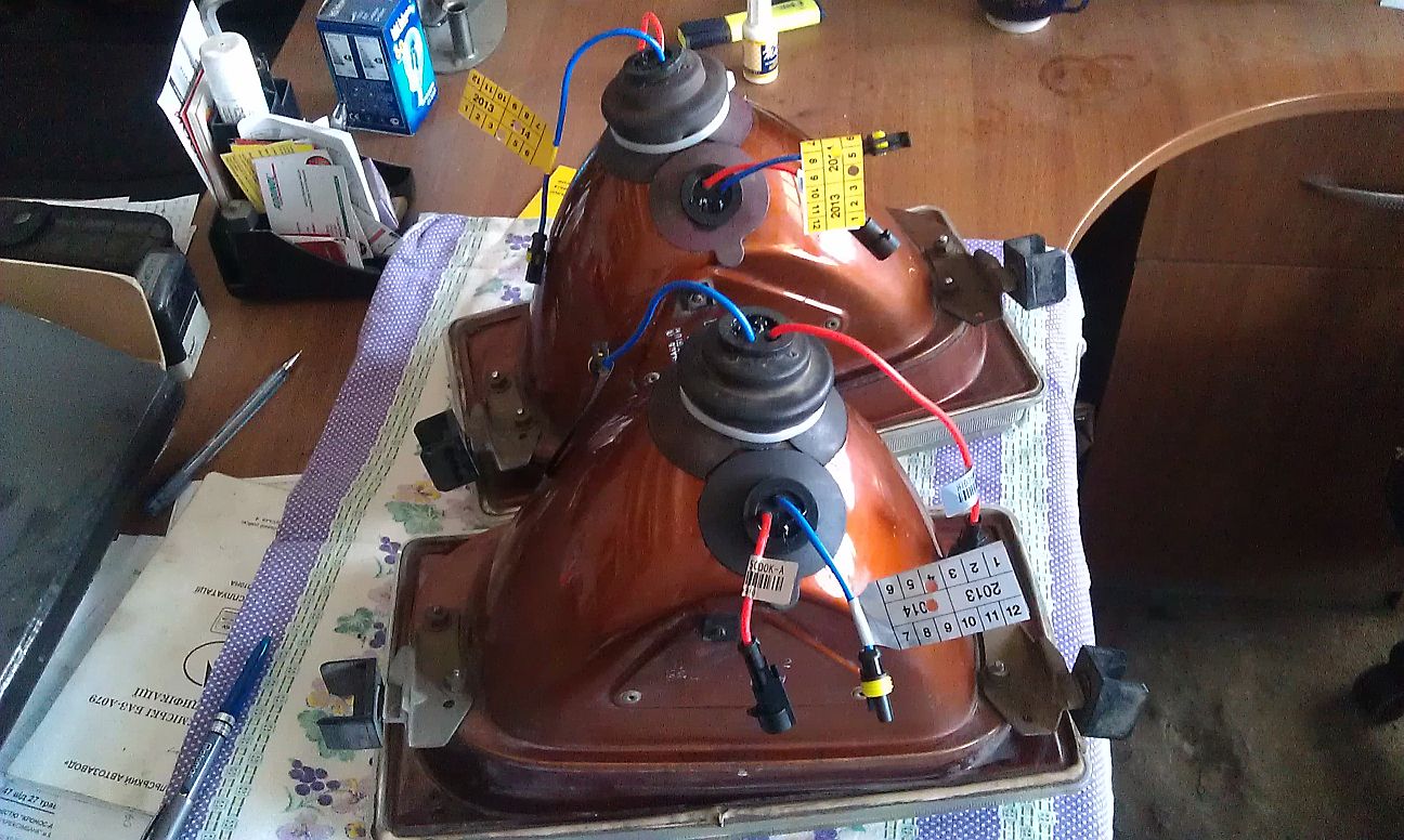

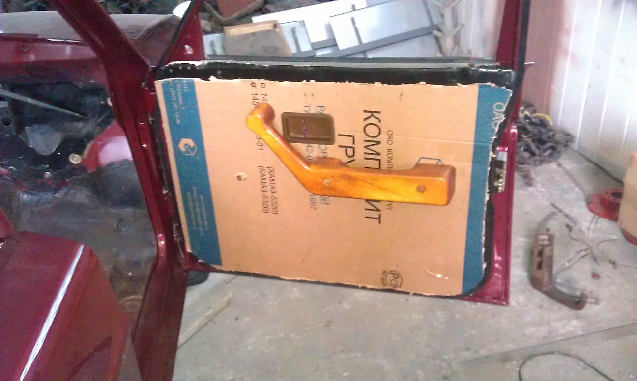

И так , что сделано сегодня. Поставил электрозамки и фары с новым светом. И для утешения и комфорта создал совершенно бюджетную карту правой двери. :moil: :-D :-D :-D
Re: БОРТ 244 DLS
Сообщение nikolajs » Ср июн 18, 2014 9:16 pm
Нормальная карта :) У многих и похуже бывает... Сейчас не до изысков.
А фары ксенон?
Кстати, такой вопрос. Из правой фары сделать левую можно? И наоборот.
Re: БОРТ 244 DLS
Сообщение volvo244DLs » Ср июн 18, 2014 9:22 pm
Да, Коля, ксенон. Пол дня промудохался пока лампочки примудрил. У меня на лампе дальнего света стояла узкая пружинка, которая прижимает лампочку. Пришлось помучиться, что бы прижать лампу ксенона, Она шире чем обыкновенная. Но уже стоят.
Поменять местами можно, Они станут по крепежу, но они не прямоугольные, а немножко сужаются в одну сторону и будет не красиво.
Re: БОРТ 244 DLS
Сообщение nikolajs » Ср июн 18, 2014 11:17 pm
А то на складе две новых лежит, но на одну сторону. Плюс на одной крепеж немого подломан.

Кстати, фото фар. Стоимость 500 гр штука. Сразу говорю, что у одной из них хром на отражателе немного отошел. И сломан пластиковый крепеж на одной стороне. Фары все на одну сторону, точно не помню на какую.
