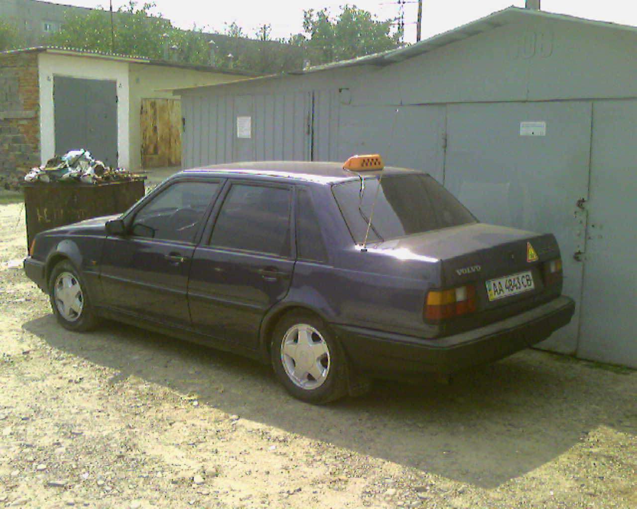

Сообщение anchar » Пн авг 10, 2009 10:14 pm
fat писал(а):Смотри пой пост здесь http://volvo460tuning.forumup.ru/about3 ... uning.html
:P Спасибо fat
за хороший совет, сегодня им воспользовался, :o вижу ездит у нас на 740ковой, запчаси к грузовикам в магазине продает. Спросил, есть 250грн. пара б\у, забрал и сегодня поставил, необрезал как здесь написано пол витка, а так, сперва стянул, от соеденил от задней ступицы реактивную тягу и вставил пружину, вот только проставка-отбойник маловата по диаметру , надо будет искать проставку, снял сьемники и при помощи малленькой монтировочки , поставил на место тягу, амотизатор и все . Задница поднялась, непривычно, но когда сажусь и проседает немного и еще есть хороший зазор до арки - душа радуется.
От колеса до арки , :frends: с кумом замеряли - 9 см., теперь надо еще с полной загрузкой 4 чел попробовать
Вот они, с трех поднял на девять
вот эти убийственные - три сантиметра до арки
