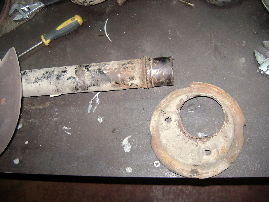

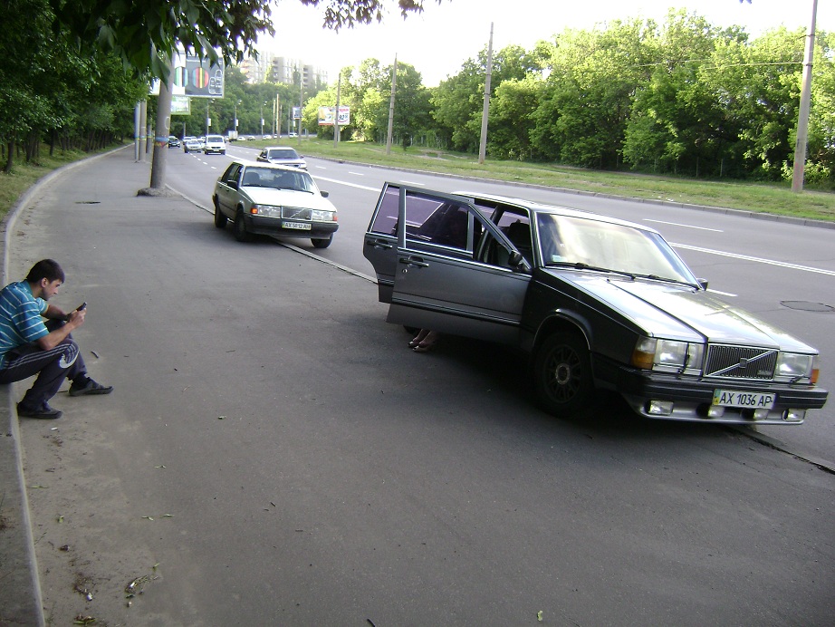

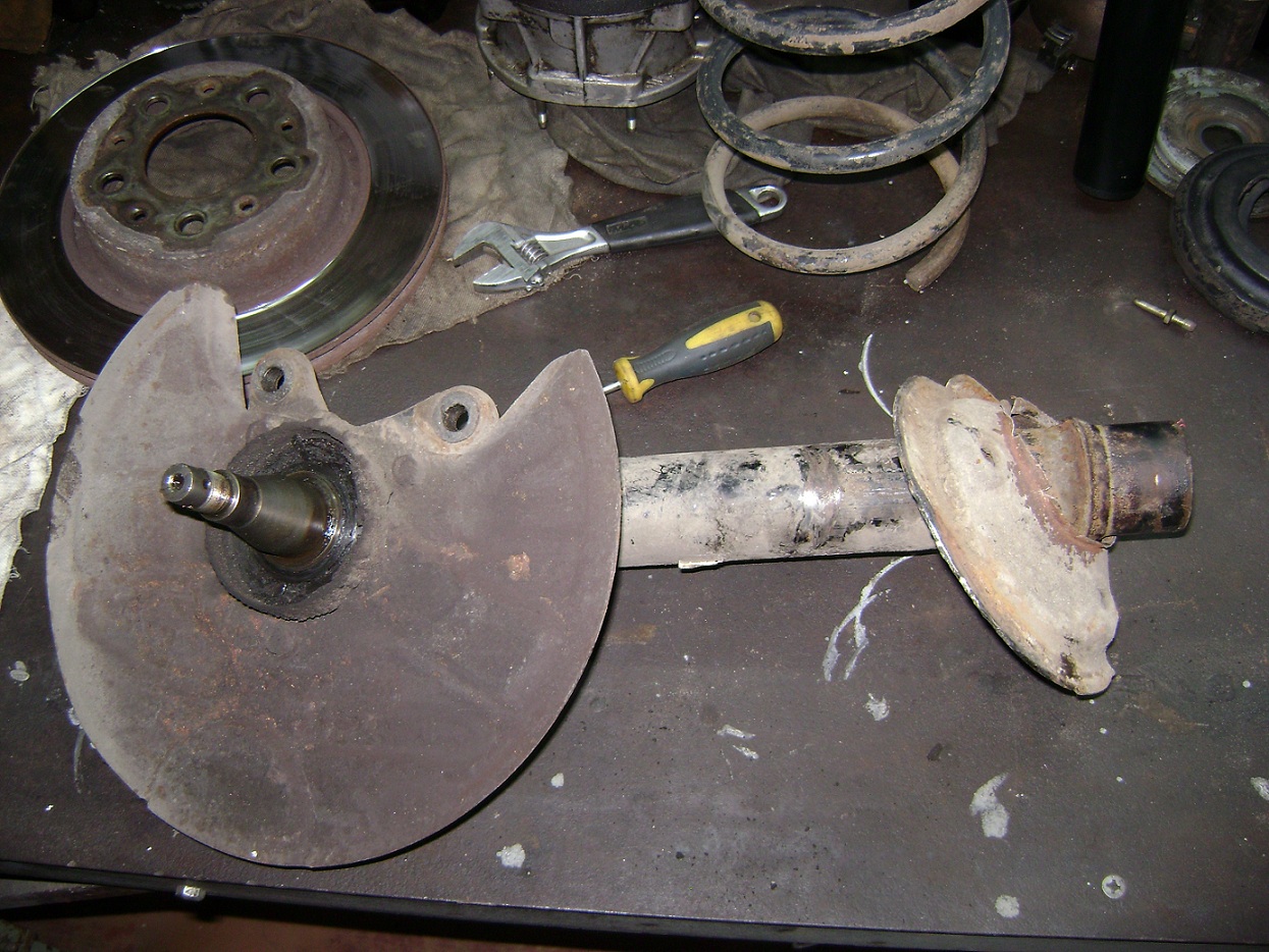

При скорости около 70-ти, на спуске Веснина, Харьков, впереди справа что-то стукнуло, машина слегка наклонилась вперед... Пошел синий дым...
Оказалось - отломанная опора пружины, уперлась в шину, от нагрева колесо загорелось... Но не лопнуло... Жертв и пострадавших нет. На бордюр заехал, чтобы не мешать движению, это очень опасный участок. Домой вернулся на эвакуаторе...
