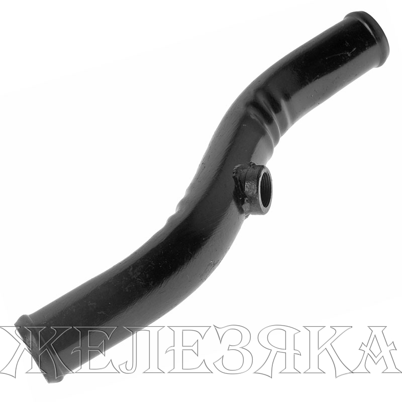

Сообщение MOOSE » Вт сен 23, 2014 10:57 am
Каталожные номера патрубков под датчик включения вентилятора
3102-1303009
металический
Re: Радиатор от ГАЗели(любителям колхоза)
Сообщение MOOSE » Вт сен 23, 2014 10:59 am
3110-1303020-10
алюминий

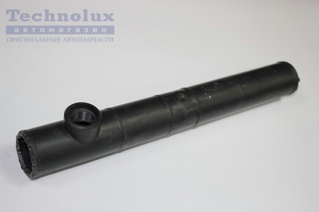

Сообщение MOOSE » Вт сен 23, 2014 11:02 am
31029-1303020
метал или пластик
Сообщение MOOSE » Вт сен 23, 2014 11:08 am
31029-1303020-60
метал
Сообщение MOOSE » Вт сен 23, 2014 11:14 am
3302-1303020-10
метал
