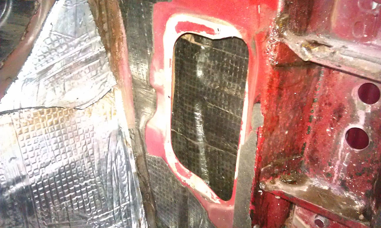

Сегодня почти закончил работу с шумкой. Потолок и даже переднюю стойку внутри. Там у меня по проэкту будет тоять динамик. Так вот сенсей сказал, что нужно это место тоже виброй обклеить. И то только битумной.Это ,что бы звук не отдавал металлом, а был мягким и радовал ухо. Он то сказал и уехал, а я почти 3 часа на это потратил. :moil: И всё это ради вот этого :cars: Ну и согласно науке теперь мне можно печку зимой даже не включать. Будет достаточно даже того,что надышу.Всё в фольге :drag:

Сообщение AndreyKa » Сб июл 05, 2014 9:30 pm
А что это там за ржавчина?

Сообщение volvo244DLs » Сб июл 05, 2014 9:42 pm
:-D Ну ты меня рассмешил. Это мастика была когда то с бронзовой крошкой. И когда клею шумку, то обезжириваю растворителем, а он разводит мастику. Вот такая ржавчина. На ней нет ни крошки ржавчины.

Сообщение AndreyKa » Сб июл 05, 2014 9:49 pm
Суровая челябинская мастика, которая маскируется под ржавчину :-D

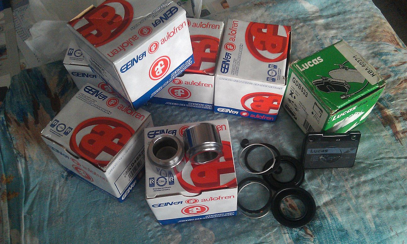

При монтаже левого переднего суппорта возникла проблема. Он был заклинен. Ну а когда разобрал то поршеньки приказали долго жить и умерли от ржавчины. Ну и вот оно счастье привалило. Вернее приехало. :idea: Вот тогда рещил поменять и поставить всё новое на все суппорта.

Охренеть! Это вы заказывали сейчас? Т.е. на экзисте не трендеж? Это все можно привезти. А бюджет?

Сообщение volvo244DLs » Ср июл 09, 2014 7:21 pm
Коля, заказывал не на экзисте. Я брал через одного паренька. Здесь в Николаеве. Шли две недели. Бюджет за всё 900гр. Брал только задние, но 6 штук. Они же и на передок подходят. Один комплект 150гр. Шли с Испании. Пришли вчера. Она (машинка) как увидела так завелас даже без движка. :-D

Сообщение troll999 » Ср июл 09, 2014 7:37 pm
nikolajs писал(а):Охренеть! Это вы заказывали сейчас? Т.е. на экзисте не трендеж? Это все можно привезти. А бюджет?
Знаю автофрензу 32грн поршень у них...был недели две назад.

Сообщение volvo244DLs » Ср июл 09, 2014 7:40 pm

Ну наверное так оно где то и есть. Меня устроила цена и я взял. Семь лет назад я покупал на задние суппорта рем. комплект без поршней по цене 25гр.

Сообщение nikolajs » Ср июл 09, 2014 9:13 pm
Та это отличная цена! Я сам завелся... я долбался их точил и шлифовал на заводе... и то уже 4 года машинка ездит и нет вопросов. А тут красотища такая. Если че, я тоже закажу.
А номерочки с коробочек дайте!

Сообщение volvo244DLs » Чт июл 10, 2014 7:33 am
D4852C и если надо штрих 8430320065298
