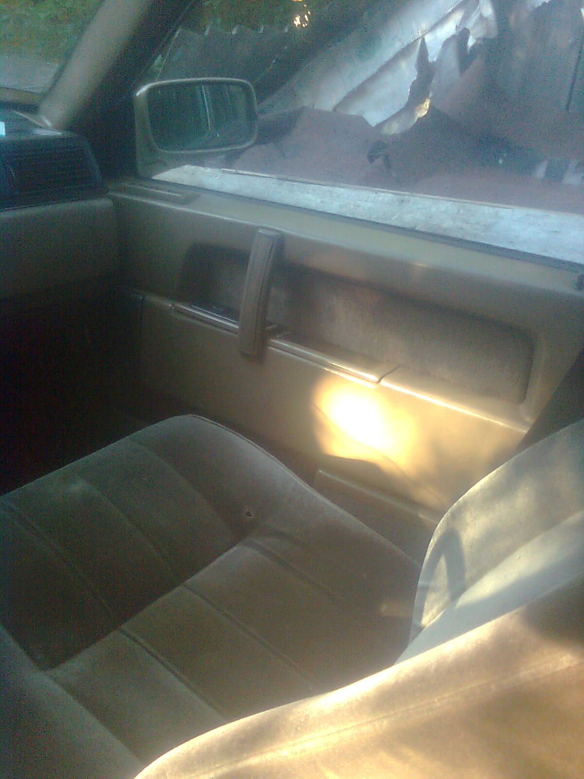

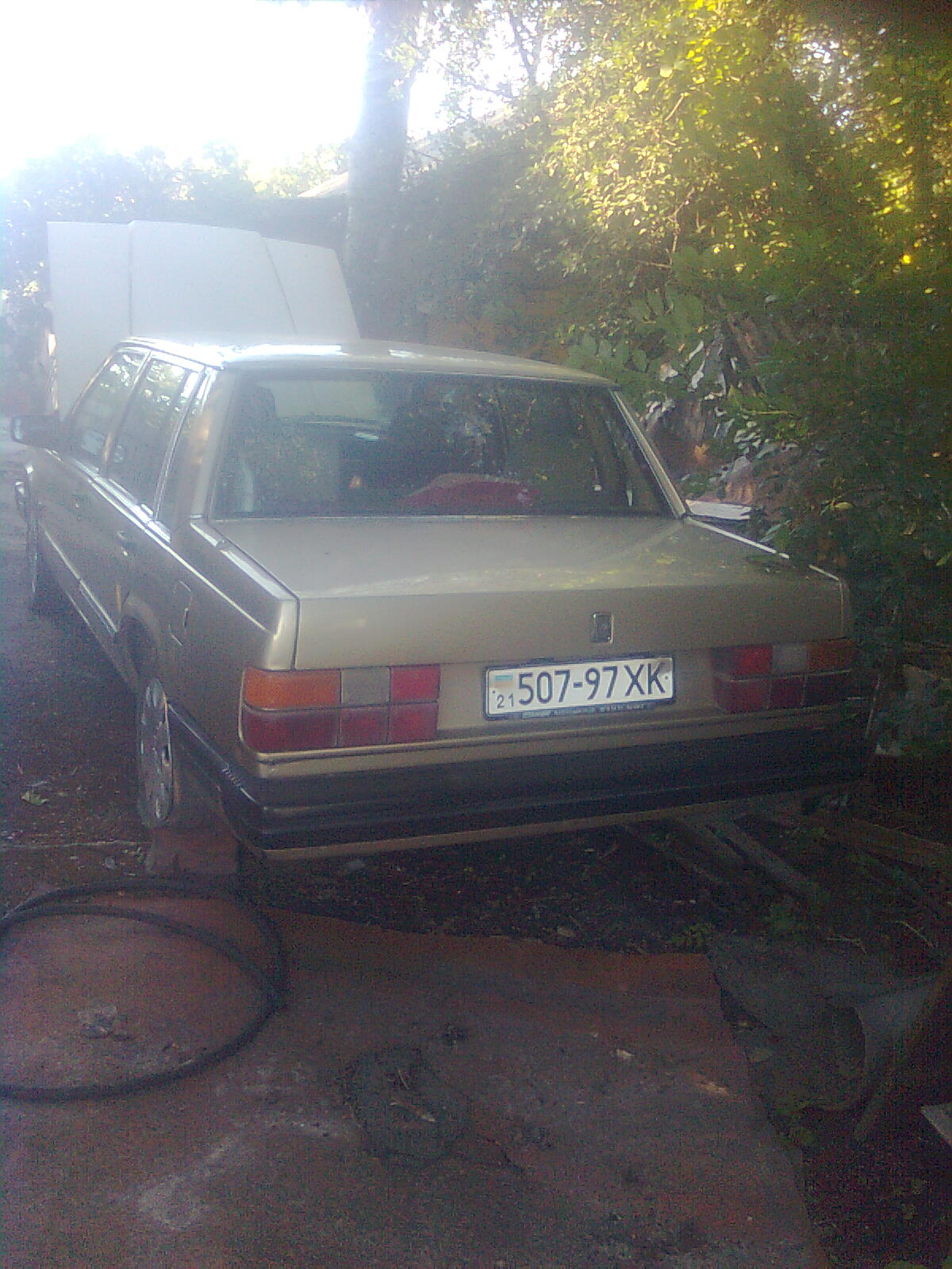

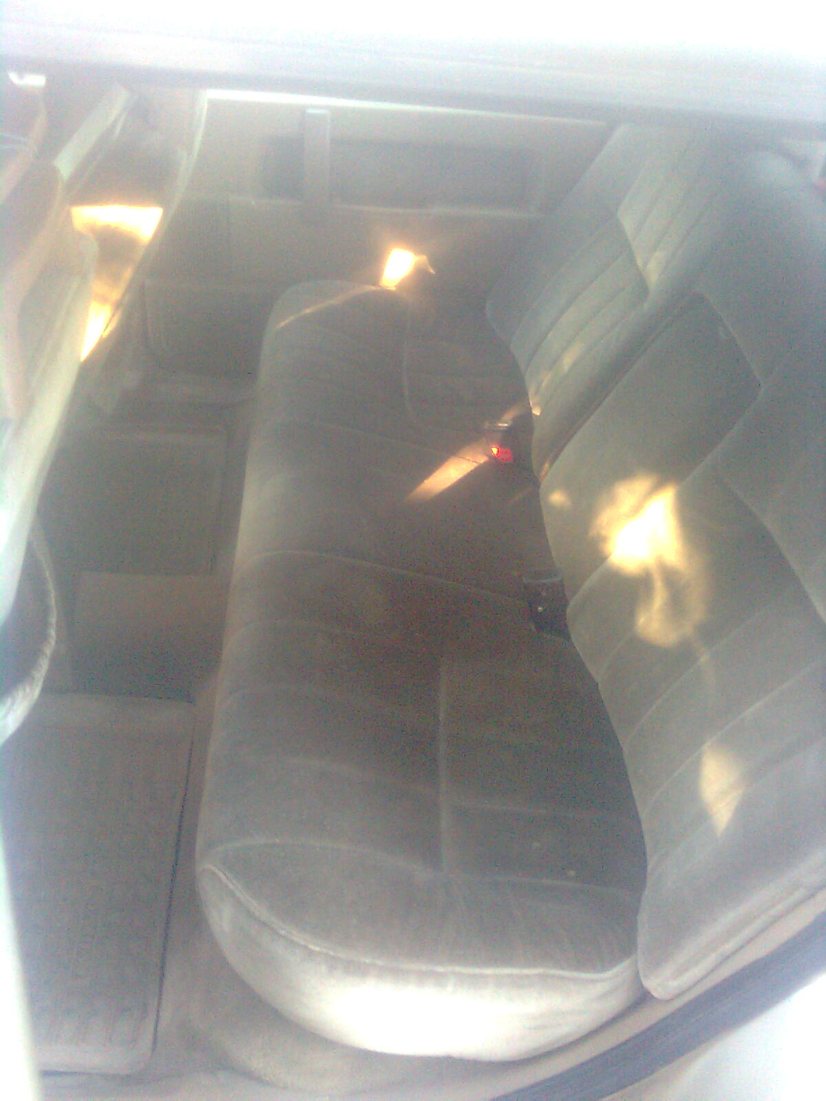

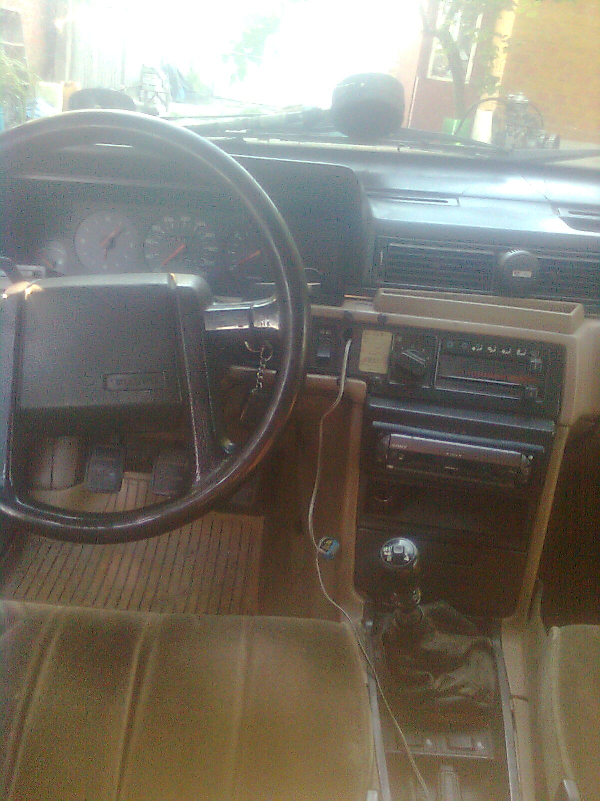

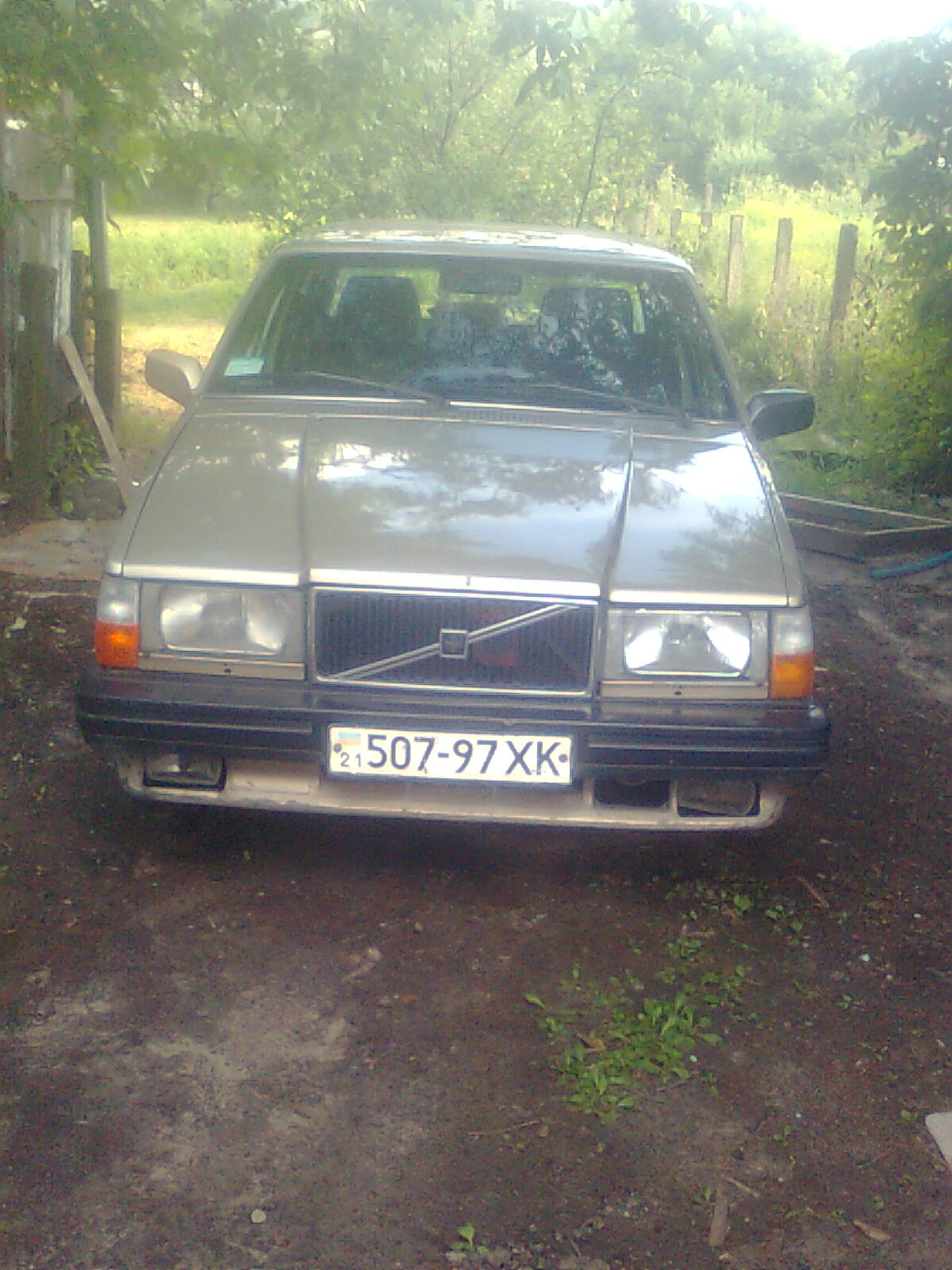

Вот наконец то созрел на бортовик,была куплена случайно,из приятного-кузов не требует покраски,сварки,салон вполне ничего,рабочий електро люк,зеркала с подогревом(рабочий),все електро стекла(задние не работают),есть абс но горит лампочка на панели,кандер тоже был,двиг сборная солянка-голова компенсаторная турбовая,блок маркировка CW,от турбы осталась только горячая часть,интеркулер снят,топливка с турбокоректором,радиатор большой(течет левый бачек ),кпп М46(хрустит синхрон второй передачи).Потихоньку занимаюсь,из сделаного-сняты на проверку форсунки,обнаружена одна льющая,перебрал топливку,подтекало с под плунжерной пары,заменил резиновое кольцо,промерял компрессию-28,27,27,25,26,26,пока порадовало.Фотки правда с телефона,и машина не мыта месяц.

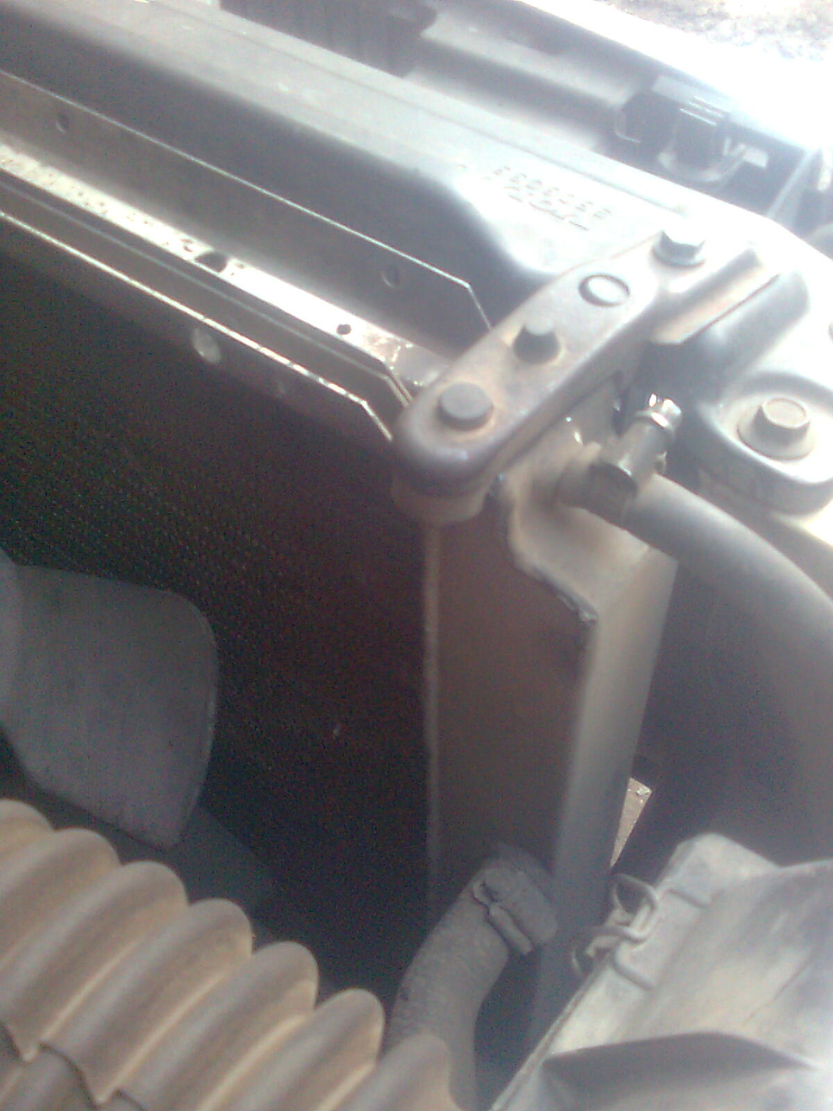

Проверены форсунки,итог-одна льющая,заменен распылитель,снята крышка клапанов,как и ожидалось распредвал стоял неправильно,по первой метке на маховике.Перебрал топливку,заменил ролики с раковинами,те на которых ходит волнистая шайба,и резинку под корпусом плунжерной пары,перестала бежать солярка.Покрасил крышки все с мотора черной матовой краской.Из неприятного-мотор берет масло,дымит в сапун даже на холодную,и работает по- .лядски,колбасит на холостых,и какие то звуки в воздухане,как будто открыт клапан(судя по компрессии все вроде нормально)и с выхлопной звук пульсирующий.Заводится даже после недельного простоя не успеваешь прикаснутся к ключу.В планах разбирать движок,со слов хозяина двиг деланый тысяч 10 пробега назад(с проточкой под увеличеные поршня),поршня стоят Нюрал на 0.5 увеличеные(есть с них коробки со старыми поршнями),надеюсь отделатся заменой колец.Есть подозрение на подогнутые шатуны.Сегодня только заметил-на радиаторе правый бачек уварен алюминиевый.
