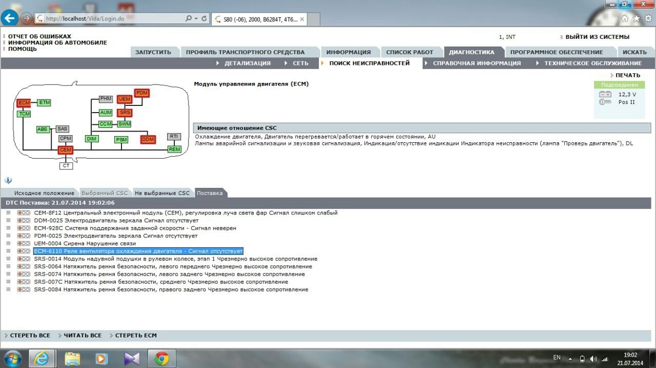

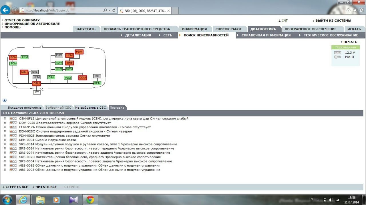

после дтп собрали все до купы и попробывали завести... но не тут-то было... стартер маслает... бензонасос вроде гудит, проверили в топливной рейке, бенз есть, но при попытке завестись давления в ней нет... бенз стикает струйкой. вывернули свечу, она сухая... есть ли искра, пока не проверили... комп диагноз показал следующие ошибки:

подскажите еще, пожалуйста, где находится главное реле управления двигателем если можно с фото

Сообщение VictorS80 » Вт июл 22, 2014 3:01 pm
UEM-0004 - сирену оставили прежнюю или новую с разборки устанавливали? Есть вероятнось, что потёк внутри аккумулятор и более она работоспособной не будет.

Сообщение skazochnyi » Вт июл 22, 2014 4:52 pm
Сирену точно не меняли... Как она выглядит и где расположена?

Сообщение VictorS80 » Вт июл 22, 2014 5:12 pm
Под передним правым крылом...

Сообщение skazochnyi » Вт июл 22, 2014 5:45 pm
А что она из себя представляет?

Сообщение VictorS80 » Вт июл 22, 2014 6:09 pm
Квадратная коробочка, пластмассовая.

Сообщение skazochnyi » Вт июл 22, 2014 11:42 pm
как ни странно, машина завелась... на днях снова сделаю комп диагностику... а пока проявилась одна проблемма... не включается вентилятор охлаждения...
