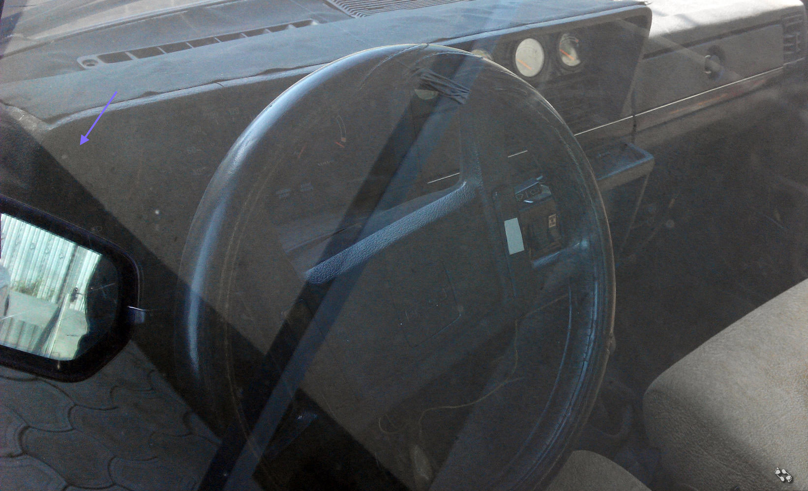

Месяц не брал машину. Сегодня решил сходить в гараж и домучать уже многострадальные противотуманки (вешал я их уже месяца 4 как). Перед этим когда ковырялся с салонной проводкой решил вывести на приборку индикатор включеных туманок. Выбор пал на индикатор повышения передачи. Правда подключиться к его разъёму просто так не вышло, т.к. индикатор горел только при выключенном зажигании (эта лампа ещё с несколькими связанна), так что припаял "+" к патрону напрямую.

Сообщение troll999 » Вт июл 08, 2014 10:51 am
Были точно такие же противотуманки...пали смертью храбрых после заезда в лужу.
Слева от щитка приборов кнопка включения противотуманок, она разве не светится когда противотуманки включены?У меня она светится.

Сообщение GERXTRM » Вт июл 08, 2014 1:41 pm
То ведь кнопка задних туманок, и да, она светится. Но зачем мне включать сразу и передние и задние? С передними комфортно ночью ездить, подсвечивают ближайшие 3 метра под и вокруг машины. А задние только почём зря водителей сзади едущих бесить будут.

Сообщение troll999 » Вт июл 08, 2014 2:16 pm
GERXTRM писал(а):То ведь кнопка задних туманок, и да, она светится. Но зачем мне включать сразу и передние и задние? С передними комфортно ночью ездить, подсвечивают ближайшие 3 метра под и вокруг машины. А задние только почём зря водителей сзади едущих бесить будут.
Слева от щитка приборов?
Я на фото показал стрелкой.
У меня там противотуманки передние, а задние включаются с кнопки которых ряд находитс над управлением печкой.

Сообщение GERXTRM » Пт июл 11, 2014 2:28 pm
Товарищ Юрий, Вы не правы. Стрелкой ты показал на кнопку задних туманок, которая выглядит следующим образом и установлена возле главного переключателя света. Полоски на кнопке ровные, что говорит о задних фонарях.
Родная кнопка ПЕРЕДНИХ туманок выглядит следующим образом, и специально имеет зелёную подсветку, принятую за условный стандарт индикации передних туманок. Она устанавливается в центральную консоль, как раз возле печки. Полосы скошены вниз, намекая о том, что они светят под бампером и на полотно дороги (направленный пучок света, а не рассеивающийся, как в фонарях). Так что исправляй ситуацию с проводкой, иначе будешь злым колхозником, как я :P
