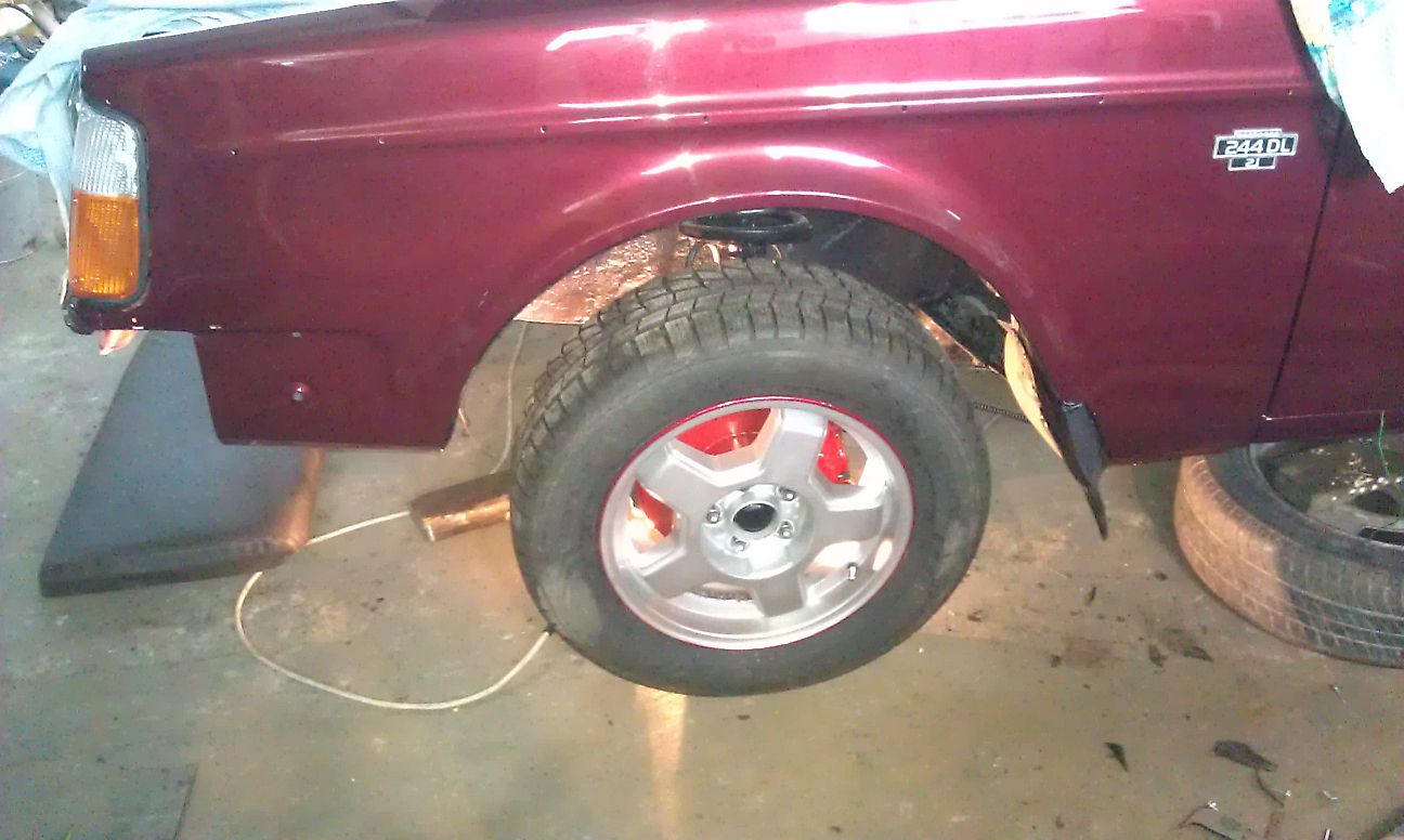

205/60/15

Я не совсем согласен , что на зиму нужно узкую резину. Мой опыт показывает, что чем шире резина,тем машина более устойчивая. И я не ошибся!!! Если взять общую площадь соприкосновения машины с землёй на резине 185 и 205, то она выросла на 80мм. Ну а мне очень интересно узнать чем узкая резина зимой лучше чем широкая?

Ваня, в стандарте да, так и пишут. Но по жизни, чем больше пятно контакта, тем лучше. Тем более зимой. Вообще, тенденция авто производителей переходить на больший радиус и большую ширину, а профиль меньше.

Ну вот. С этим я согласен. Проще говоря если в снегу опиретсья на палец, то провалишься. Ну а если на ладонь , то устоишь. Мой опыт работы на транспорте более 32лет показывает, что при широкой площади соприкосновения с поверхностью проходимость машины всегда выше. Не зря на машинах ставят подкачку шин в зависимости от покрытия. Если мягкое(песок или снег) колеса приспускали. Тем самым увеличивали площадь.Если возникает вопрос по зазорам, то они просто отличные. По передку :зазор между шиной и нижней опорой пружины составляет 17мм., зазор между шиной и стойкой 14мм. Вопросов по задней оси вообще нет.

Узкая резина шла на гоночные авто,плюс это была шиповка.Говорят лучше продавливает снег,лёд и быстрее добирается до грунта,точка контакта меньше-вес в точке больше.
А по резине,на таких же дисках стояла 205/65,правда б/у,ездила нормально.Сейчас 195/65,и запас для роста есть.

Сообщение volvo244DLs » Чт авг 07, 2014 8:26 am
А что именно интересует подробнее? Ну а диски мне очень нравятся.Тем более, что по вылету очень не просто найти на нее, а я противник прокладок под диски. Ибо это создает дополнительные нагрузки на подшипники ступицы.

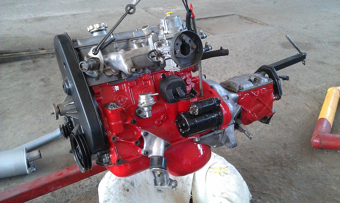

Сообщение volvo244DLs » Пт авг 08, 2014 9:40 pm
И вот пришла очередь к установке моторчика. УРАААААА! Он уже на мес :idea: те.

Сообщение troll999 » Сб авг 09, 2014 11:52 am
Красота!

Сообщение nikolajs » Пн авг 11, 2014 7:54 am
Уххх, огонь !

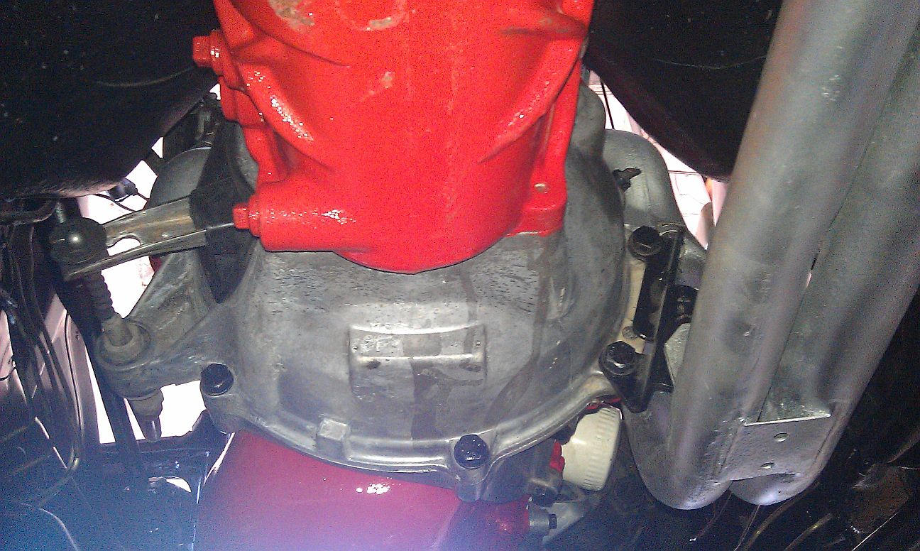

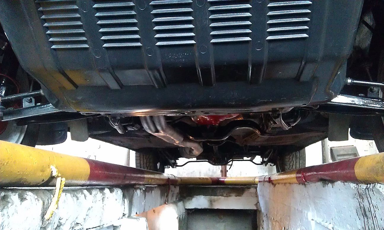

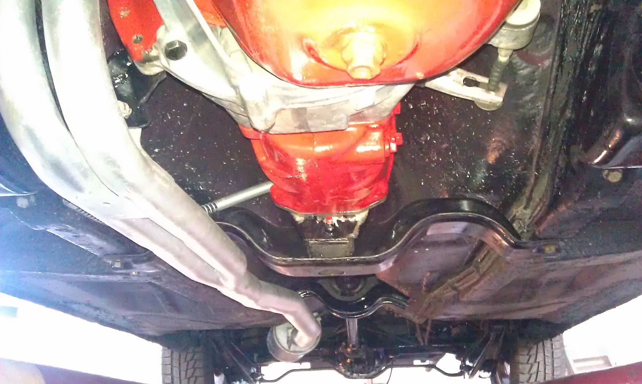

Ну вот появилось свободное время. Вернее я трошкы здох. Сегодня решил пошабашить пораньше. Ну и отчёт за неделю. Установил движок и полностью его обвязал, залил охлаждайку, установил кардан и сделал выхлоп, Установил защиту картера и передний стабилизатор, отрегулировал замок капота и установил ограничители капота, установил бибикалки и компрессор к ним. Ну и все троса то же отрегулировал. На кардане поменял одну крестовину и подвесной и новая резинка подвесного.
Выхлоп покрашен америкосовской краской. 2000градусов написано, что выдерживает. Не удержался и нагрел резаком до красна, а краске нихрена. Как была так и осталась. Получил огромнейшее удовольствие из-за того, что не зря отдал 164гр. за баллончик.

Сообщение Fomax79 » Чт авг 14, 2014 9:06 pm
Класс!! Обожаю когда ходовка так выглядит-новая машина,блин. Обстоятельный подход. Ездить жалко будет :D .
