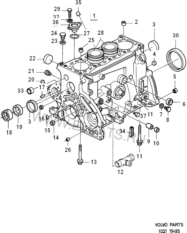

Подскажыте может кто знает размеры заглушки 3345191.
Если заказывать то долго ждать, может у кого есть размеры чтоб выточить, или кто знает где купить быстро ее.
Автомобить Volvo 440 1989г. 1.7 л.
Зарание спасибо.

Мне Сергей Треккин точил такие. Размеры на второй странице...-
viewtopic.php?f=38&t=25445&start=30

Triumph написав:Спасибо буду точить.
Не подошол размер 38 и 2 сотые зашла но очень легонько, ннадо по размерам чутку добавлять.

Triumph написав:Triumph написав:Спасибо буду точить.
Выточили 38 и 6 сотих хорошо стала сделал, уже катаюсь)
Всем спасибо за помощь.
