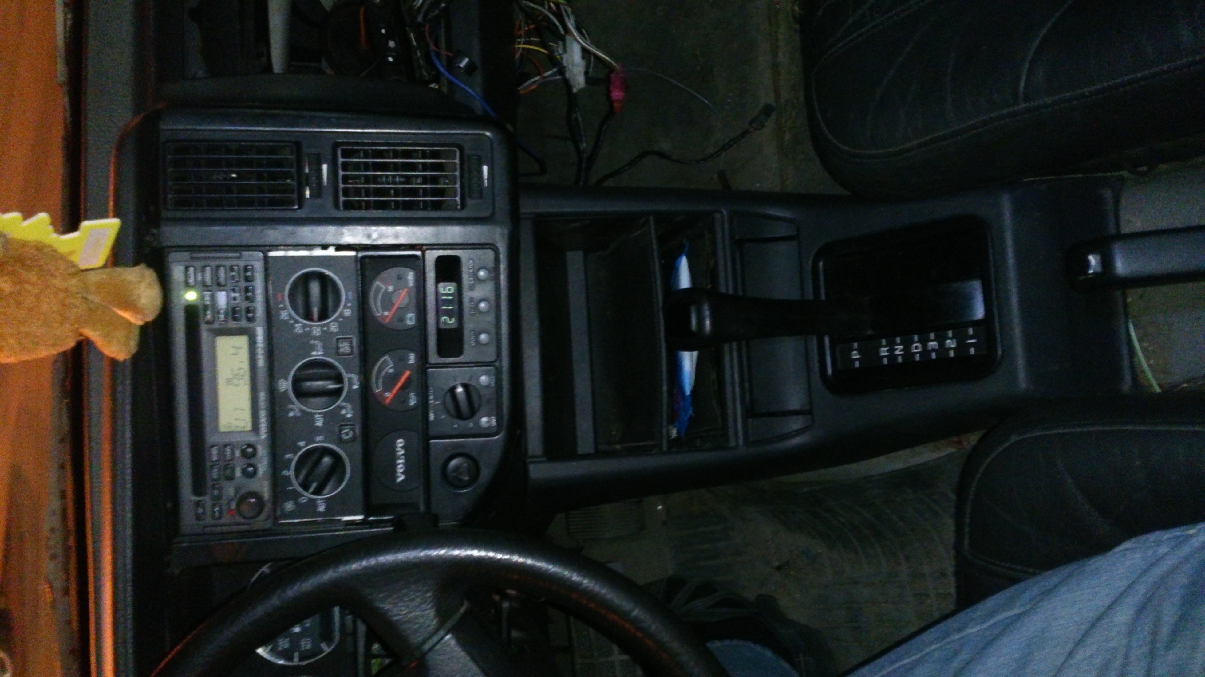

Re: 460 2.0 Мерлиномобиль №2
Сообщение Merlin » Ср сен 03, 2014 10:32 am
вот фото :-P
Консоль от рестайла
Сообщение Merlin » Чт сен 04, 2014 12:23 pm
Валера тут мысль подкинул. врезать кнопки попогрея в надставку консоли, которая идет отдельно на некоротоые комплектации, как то с корректором фар или доприборами на рестайл.
типа такой. Пришлет будем пробовать, ато у меня рестайловое место под кнопки попогрея занято доприборами от 480ки.
Думаю можно врезать неродные, просто круглые универсальные одноуровневые, сразу с подсветкой. ато у родных там световод, и его интеграция в новую консоль будет вызывать трудности.
Валера, спасибо за подсказку! :frends:
Типа так
Сообщение Merlin » Чт сен 04, 2014 12:47 pm
Глянул, в левую половинку ничего невстроить, туда упираеться пепельница при открывании.
у меня было както так, и на родной консоли смотрелось почти как родное.
было так
Сообщение Merlin » Чт сен 04, 2014 4:23 pm
С новой консолью обнаружился еще один приятный бонус! под ней теперь легко помещаеться штатный усилок от магнитолы. он у меня от 850 S70. без удлиннения проводов и прочего колхоза. надо будет перегнуть кронштейн его крепления и закрепить на новом месте.

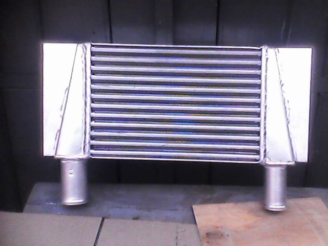

Сообщение Merlin » Чт сен 11, 2014 6:42 pm
Похвастаюсь тут, сделали мне заказной интеркуллер на волгу. Ато с разводкой универсального куча лишних соединений, переходников и нефеншуй.

Сообщение ivan@m » Пн сен 15, 2014 3:08 pm
Merlin писал(а):Похвастаюсь тут, сделали мне заказной интеркуллер на волгу. Ато с разводкой универсального куча лишних соединений, переходников и нефеншуй.
шопочем?
Сообщение Merlin » Пн сен 15, 2014 5:01 pm
Полтора куска.
Сообщение ivan@m » Пн сен 15, 2014 6:06 pm
Merlin писал(а):Полтора куска.
экххх эккхххх .......
Сообщение Merlin » Пн сен 15, 2014 6:10 pm
гривен.
