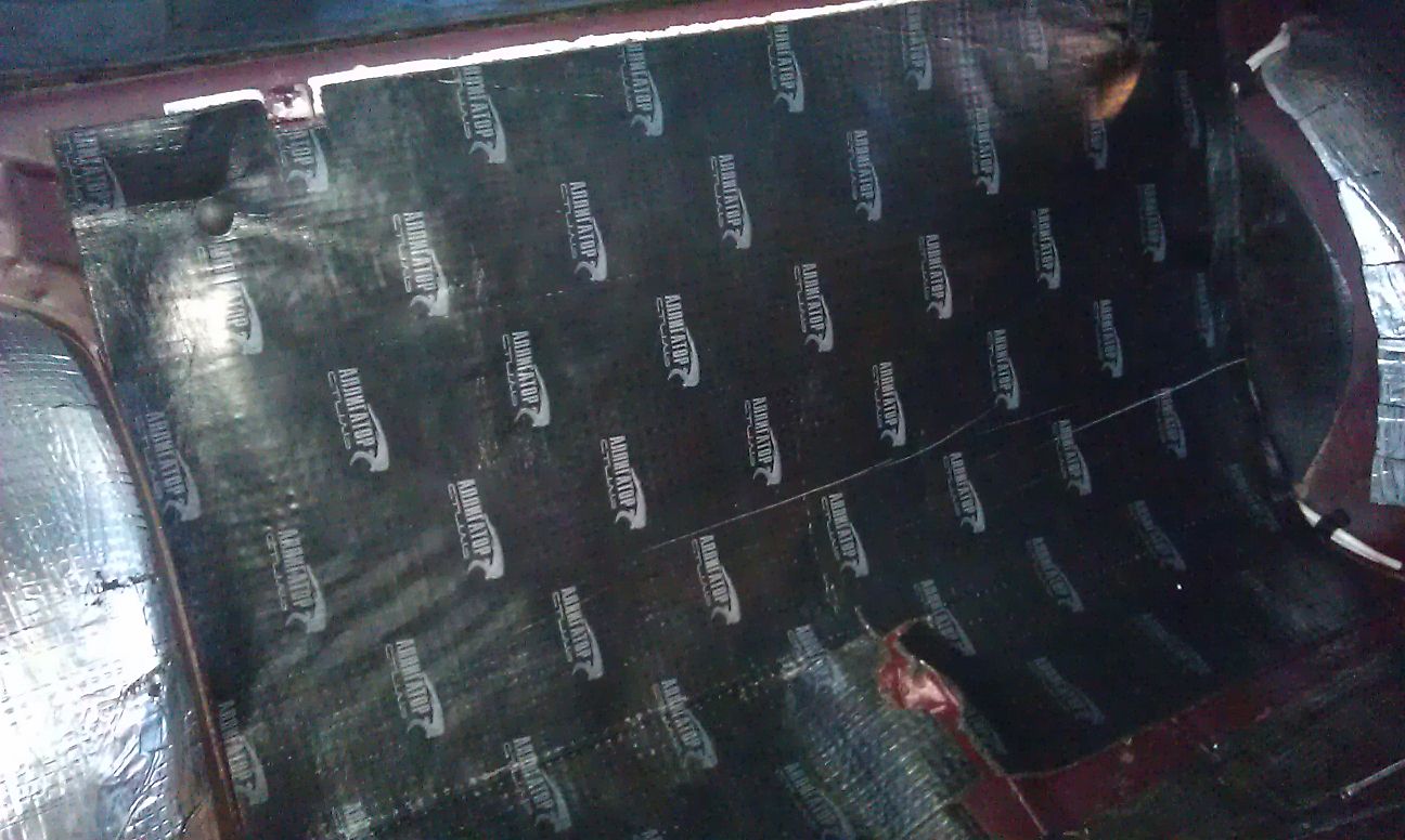

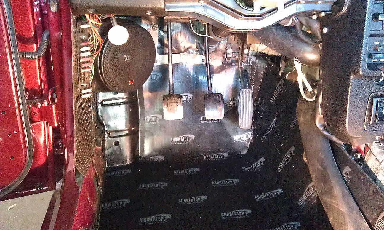

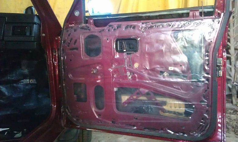

Губу я делал для себя, Просто Коля просил показать. Ну и немного фото по укладке шумоизоляции. Шумка -алигатор. Под заднюю спинку положил двойную. Под алигатор ещё положил 5 миллиметровую с фольгой.

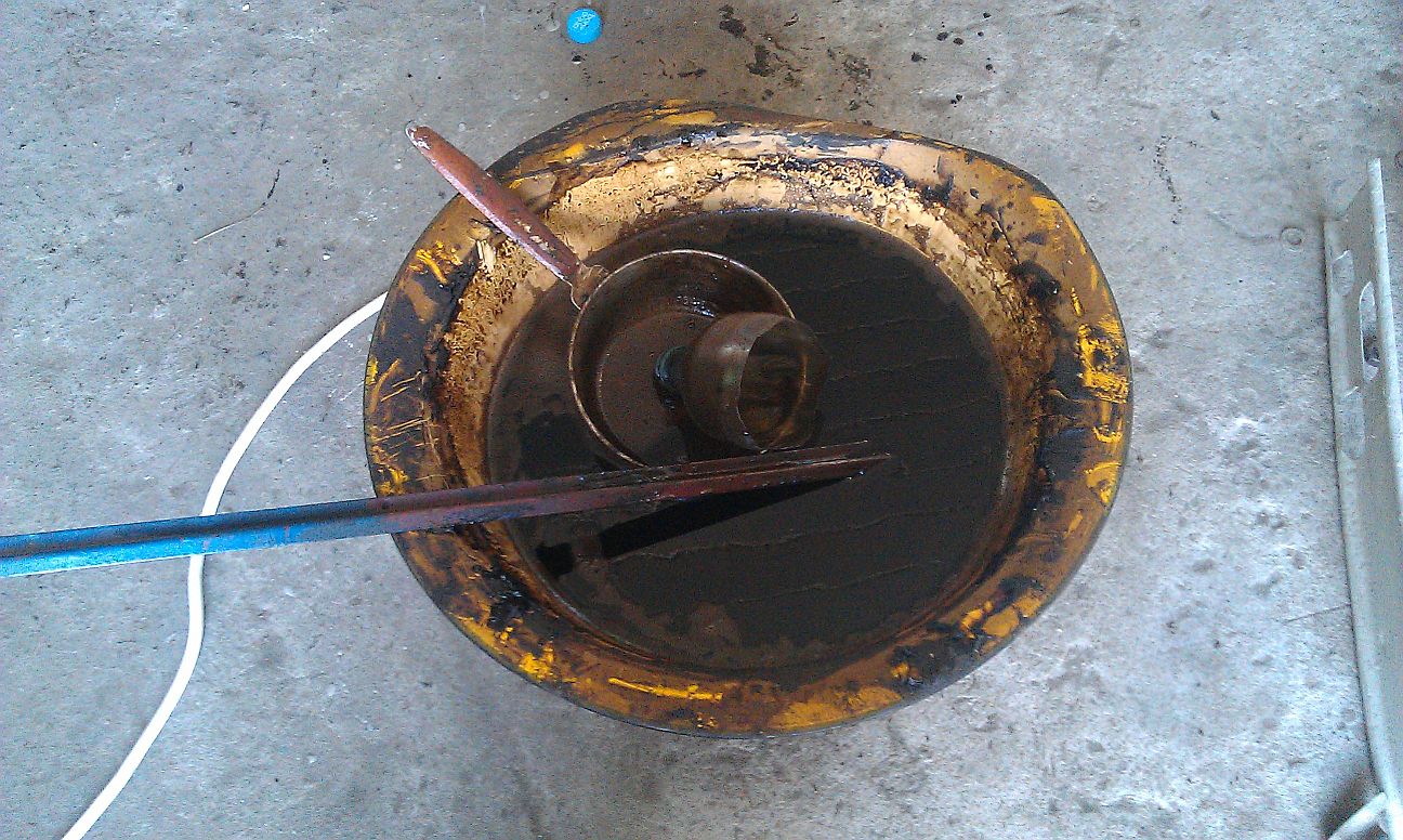

Сообщение volvo244DLs » Сб сен 06, 2014 8:33 pm
Ну а сегодня показываю как выглядит левая сторона после укладки шумки и , что получилось после обработки дверей, порогов , крыльев , ну очень адской мешаниной. Мешанина состоит из 50процентов чистого воска 3кг. и 50 процентов нигрола и литола+ 2 литра мовиля. Вся эта каша варилась и кипела и потом гарячая заливалась в пульвик и вот получилась такая штука.
Re: БОРТ 244 DLS
Сообщение nikolajs » Вс сен 07, 2014 11:35 am
На века!

Отвечу по музычке. Магнитола-алпайн, передние динамики -морель, задние -герц. Провода на динамики- ОДЕССАкабель-2,5кв. Плюс и минус на магнитолу 8кв. прямо с батарейки. Ну и много, много работы.

Сообщение volvo244DLs » Вт сен 09, 2014 8:50 pm

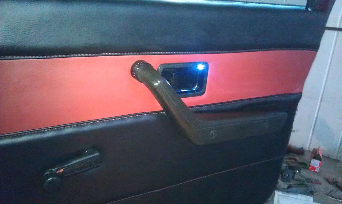

Ну вот наконец то закрыл одну дверь картой.Убрал ручки с дерева и поставил родные. Правда в идеальном состоянии. И нашёл их у себя в гараже случайно. Натрахался ужас. Но получилось вот что.

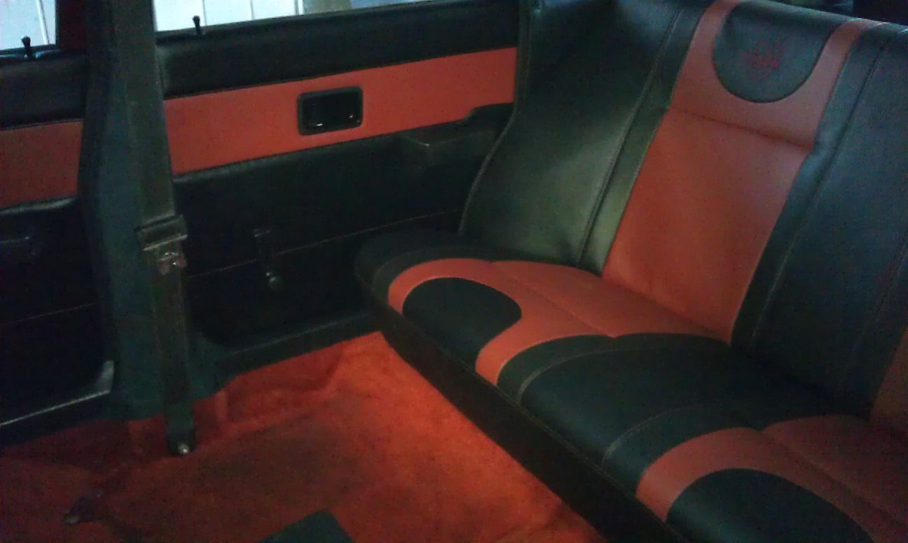

Re: БОРТ 244 DLS

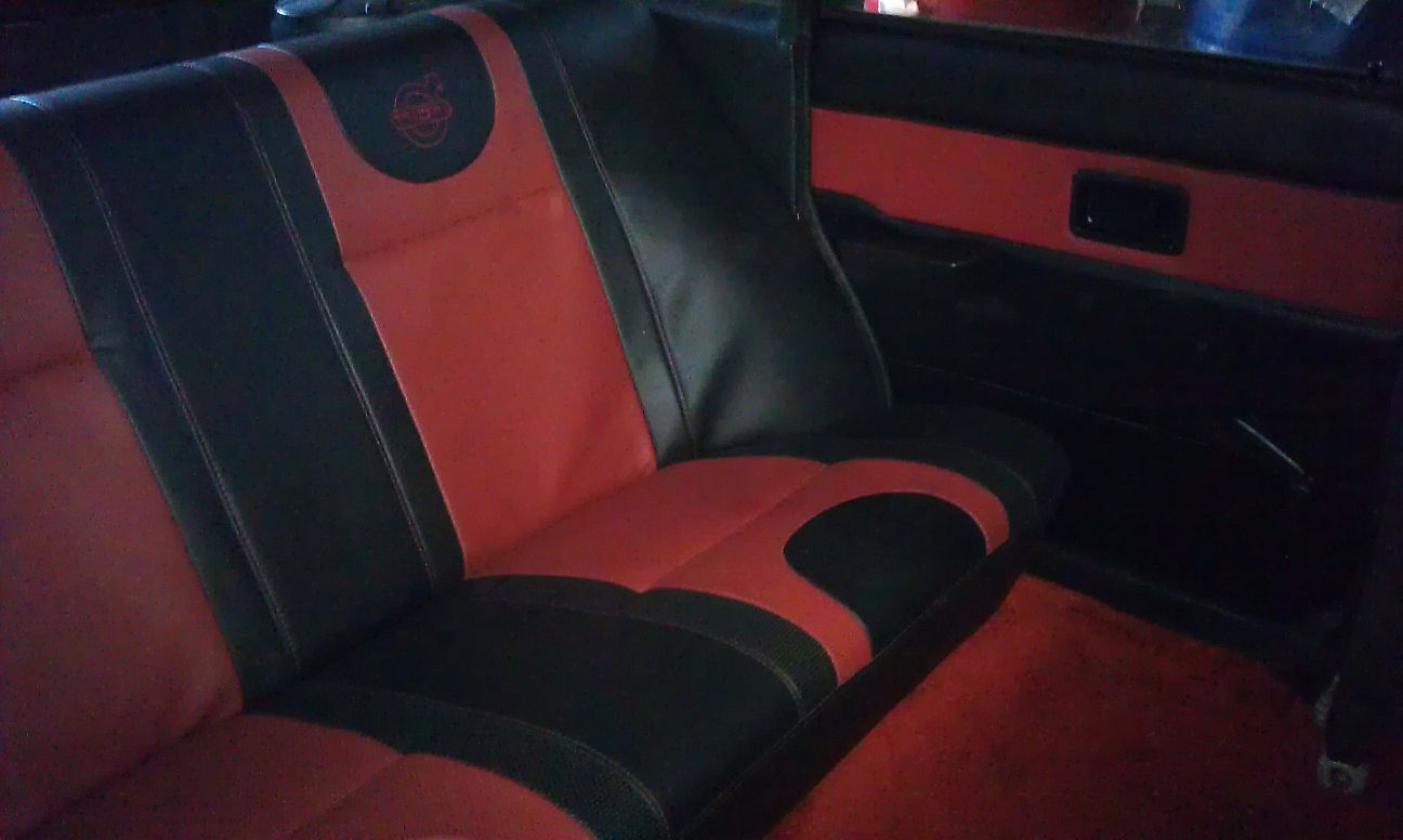

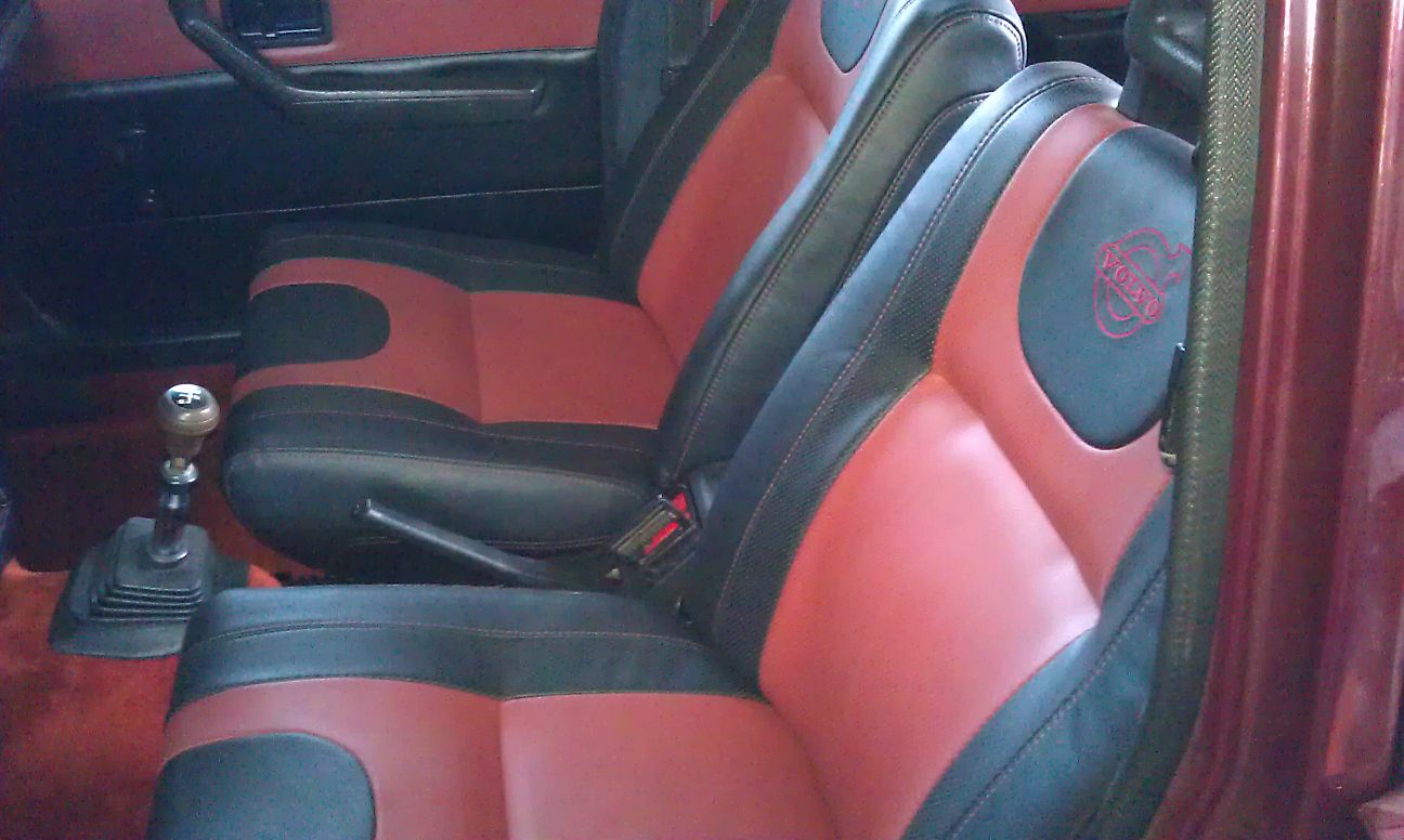

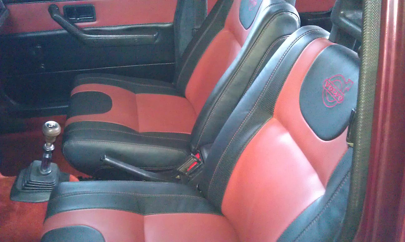

Сообщение volvo244DLs » Сб сен 13, 2014 6:55 pm
Ну вот и всё. Салон собран. :idea:
Сегодня отрегулировал моторчик (шепче). Осталось поставить передний бампер.
Re: БОРТ 244 DLS
Сообщение nikolajs » Сб сен 13, 2014 9:38 pm
Блин, красотища! Ниче, я обязательно приеду. Главное, чтоб в стране мир был.
