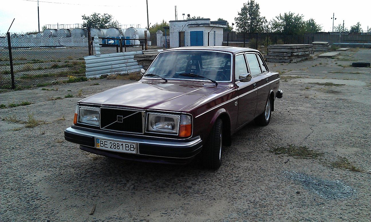

Сообщение volvo244DLs » Пн сен 29, 2014 7:31 pm
Проехал 1000км.
Re: БОРТ 244 DLS
Сообщение volvo244DLs » Пн сен 29, 2014 7:35 pm
Ещё.
Re: БОРТ 244 DLS
Сообщение troll999 » Пн сен 29, 2014 7:57 pm
Я на форумах неприлично не выражаюсь, но Сергей Иванович, она ох*ительна!

Сообщение AndreyKa » Пн сен 29, 2014 8:35 pm
На светофорах не подрезали с просьбой продать? :-P

Сообщение nikolajs » Пн сен 29, 2014 9:28 pm
Да, такая работа заслуживает награды. Нужно на выставку ретро автомобилей.

Сообщение rabbit » Пн сен 29, 2014 10:07 pm
Просто отпад.
Нет слов. Особенно шикарно в лучах заходящего солнца.

Сообщение slava_n » Пн сен 29, 2014 10:28 pm
красавица! ))) ;)
Re: БОРТ 244 DLS
Сообщение ivan@m » Вт сен 30, 2014 8:27 am
и вот теперь мне почемуто эта морда с такими фарами понравилась....
по сабжу машина как говорит Славик -секас!!!! ;) ;)
Re: БОРТ 244 DLS
Сообщение volvo244DLs » Вт сен 30, 2014 8:32 am
AndreyKa писал(а):На светофорах не подрезали с просьбой продать? :-P
Предлагали 10 :roulette:
