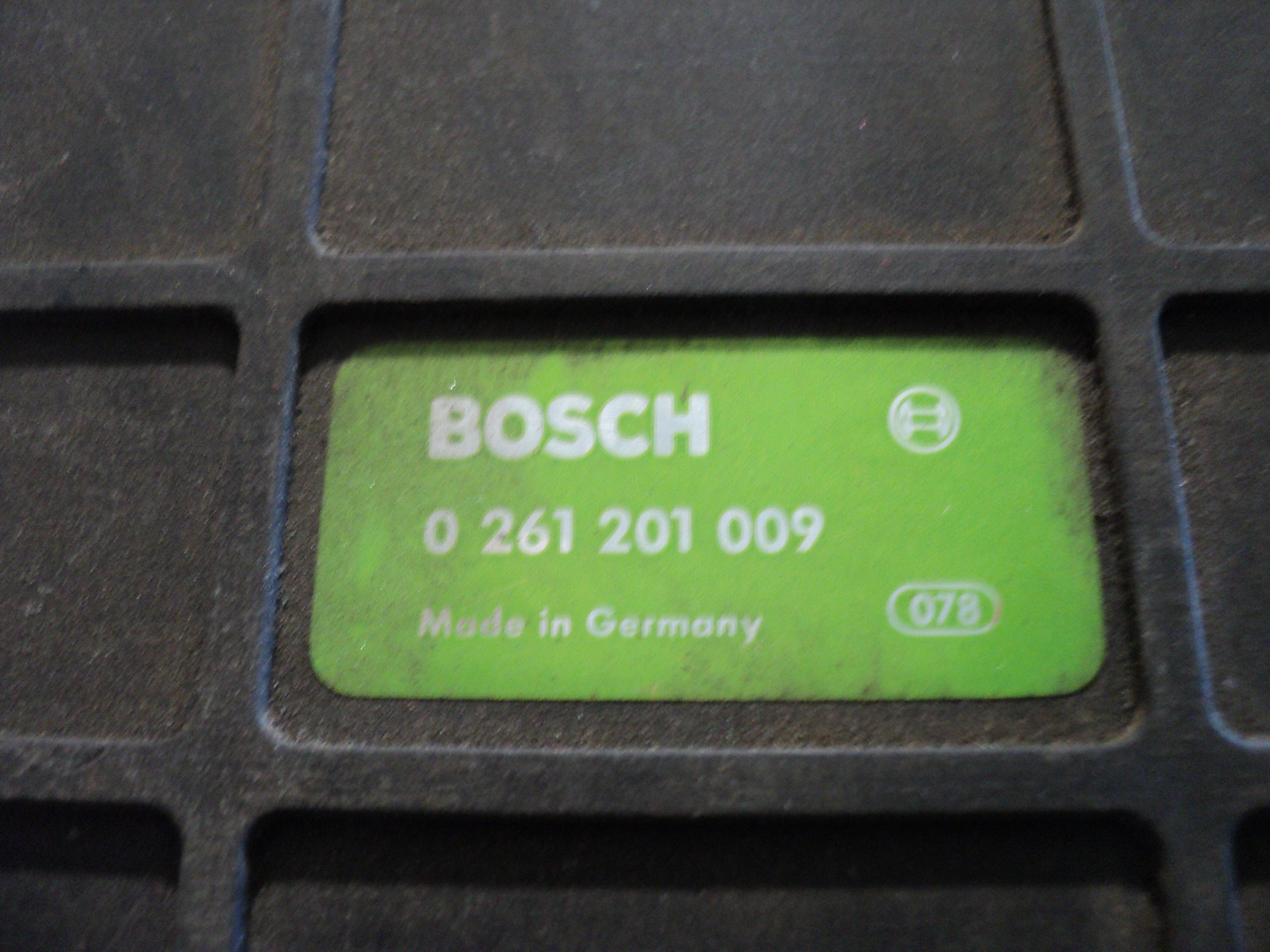

Сообщение Stas340 » Ср сен 17, 2014 2:02 pm
номер блока на всякий случай, вдруг пригодится :D

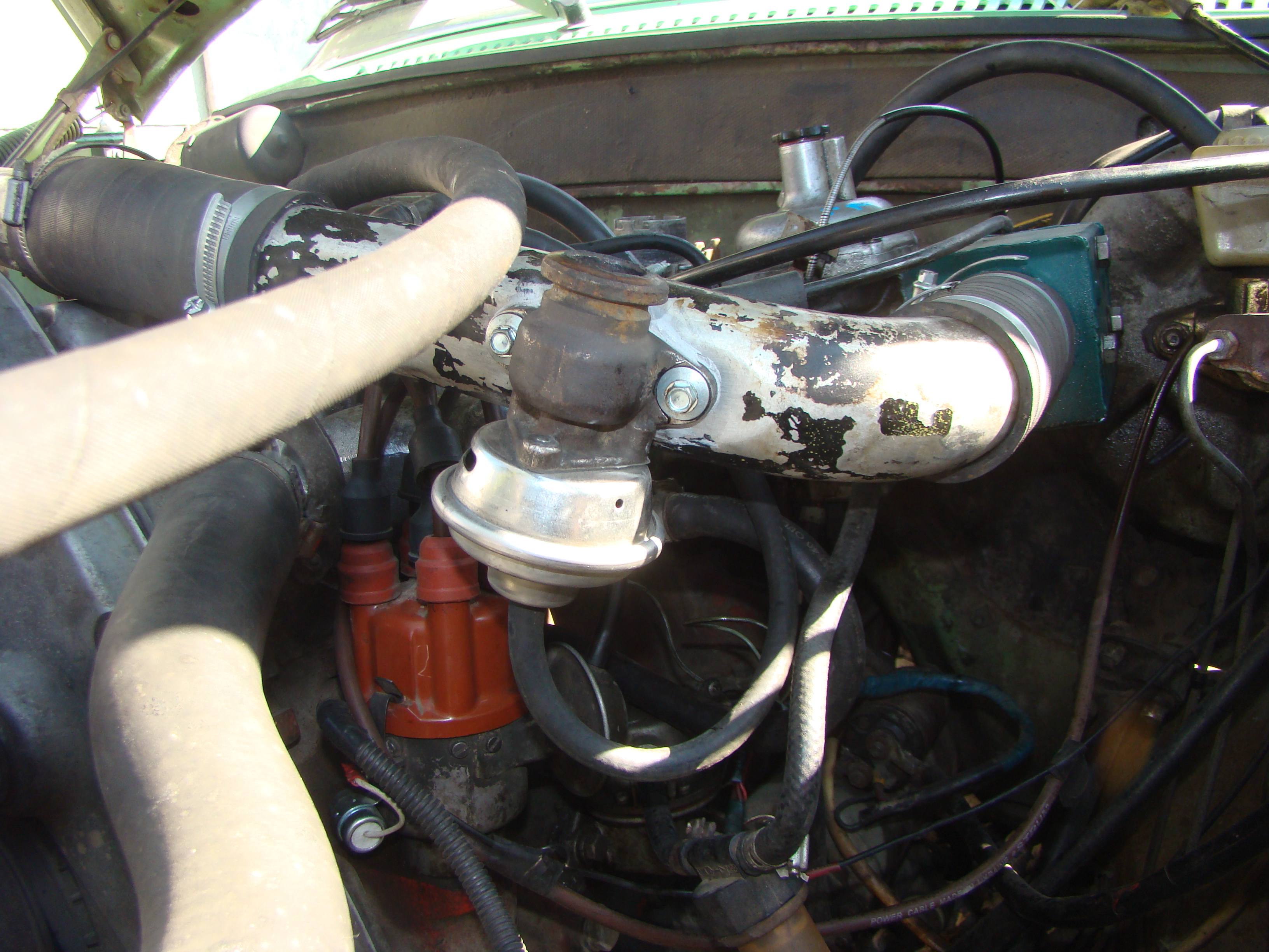

короче так. щас я пойду отфоткаю. но на этом все....
надоело мне.оставляю так как есть. тк надоело каждый день слышать что кроме машины нихера ненадо и тд.
на сегодняшний день имеем:
давка в пике доходит до 0.4бара.
если отваливать мега резко то залетает чуток дальше но при таком угле зажигания и смеси проскакивает детонация.
в итоге подогнано более менее ездабельная динамика ,смесчь и зажигание. и на этом проэкт закрывается на неопределенное время. тк тяги актуатора нехватает для дальнейшей регулировки.то нада снимать а мне честно впадлу.
ну и что же получилось-а ровным счетом ни... плохой вариант по бюджету(спасибо камрадам почти все нашару)
ну и может быть интереснее на процентов 30% чем тупо карб.
на асфальте 2 колеса непроворачивает. нада заварка. при разгоне при переключении с 1 на 2 мона словить букс если асфальт нечистый.на высоких оборотах не упирается как просто на карбе а идет и идет в набор.

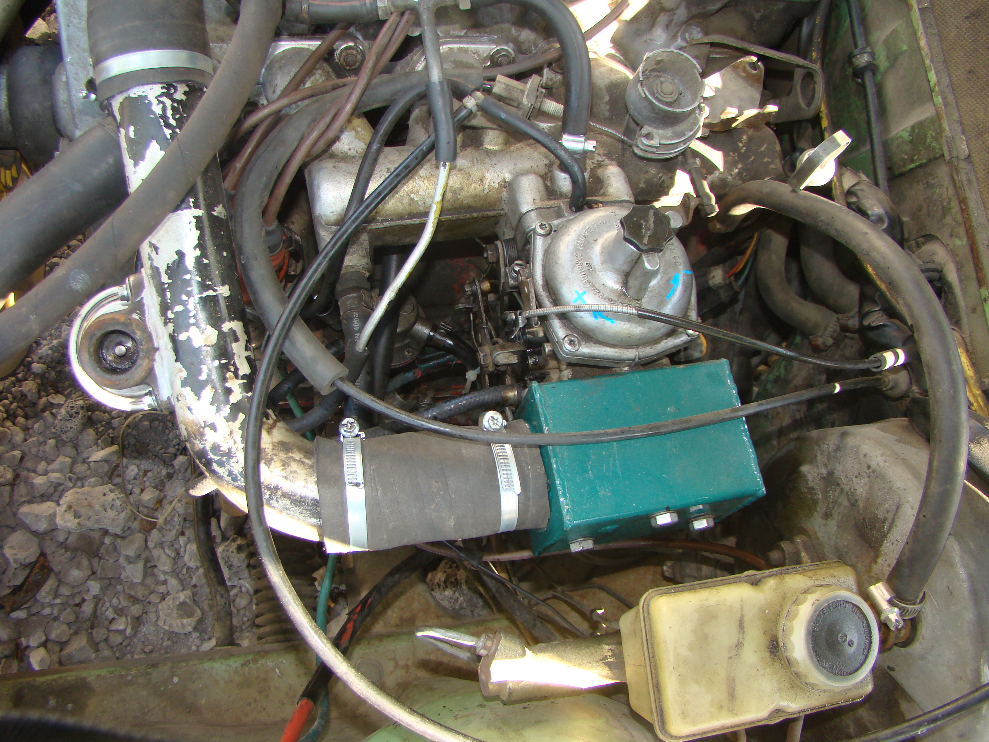

ооо дали тырнет))

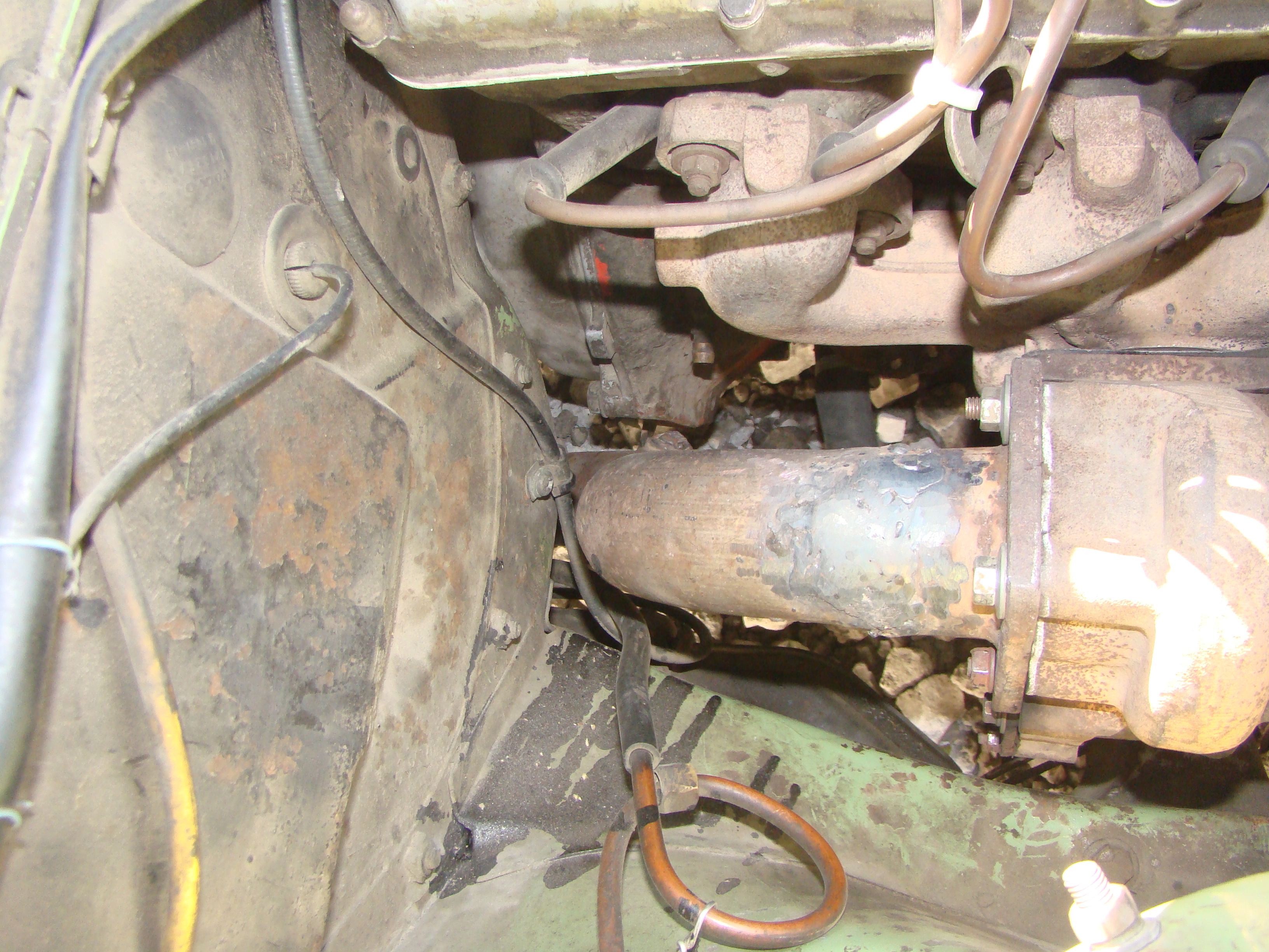

это фото для Сереги 740))) тут хотелось бы лицезреть переключатель))
Re: "Ваня, Я ваша на веки!"

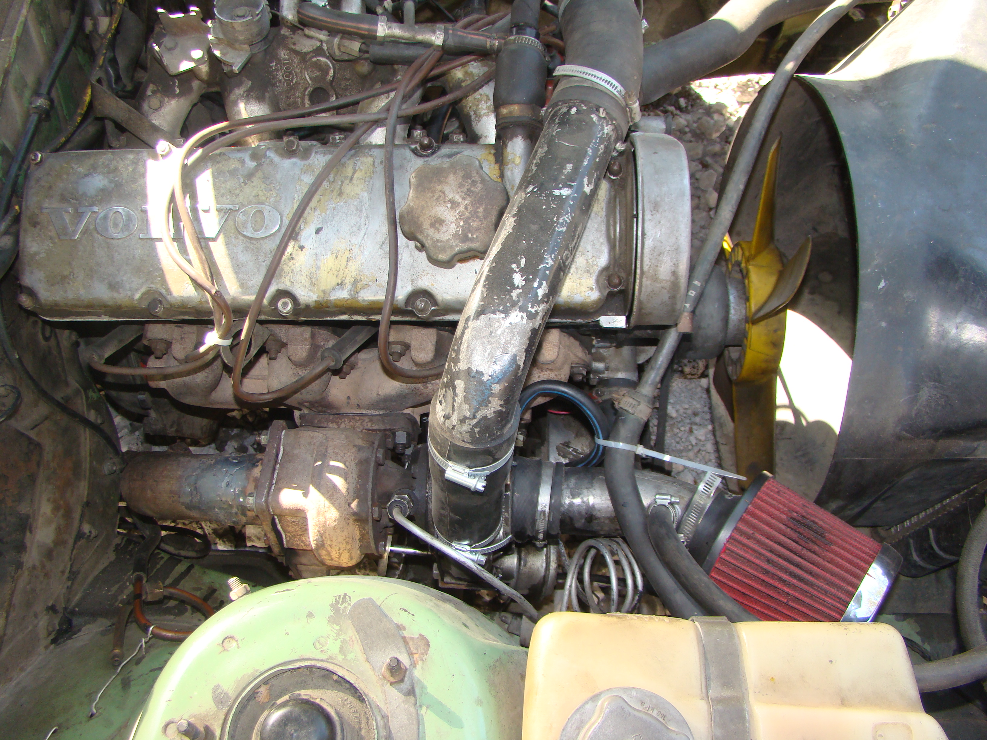

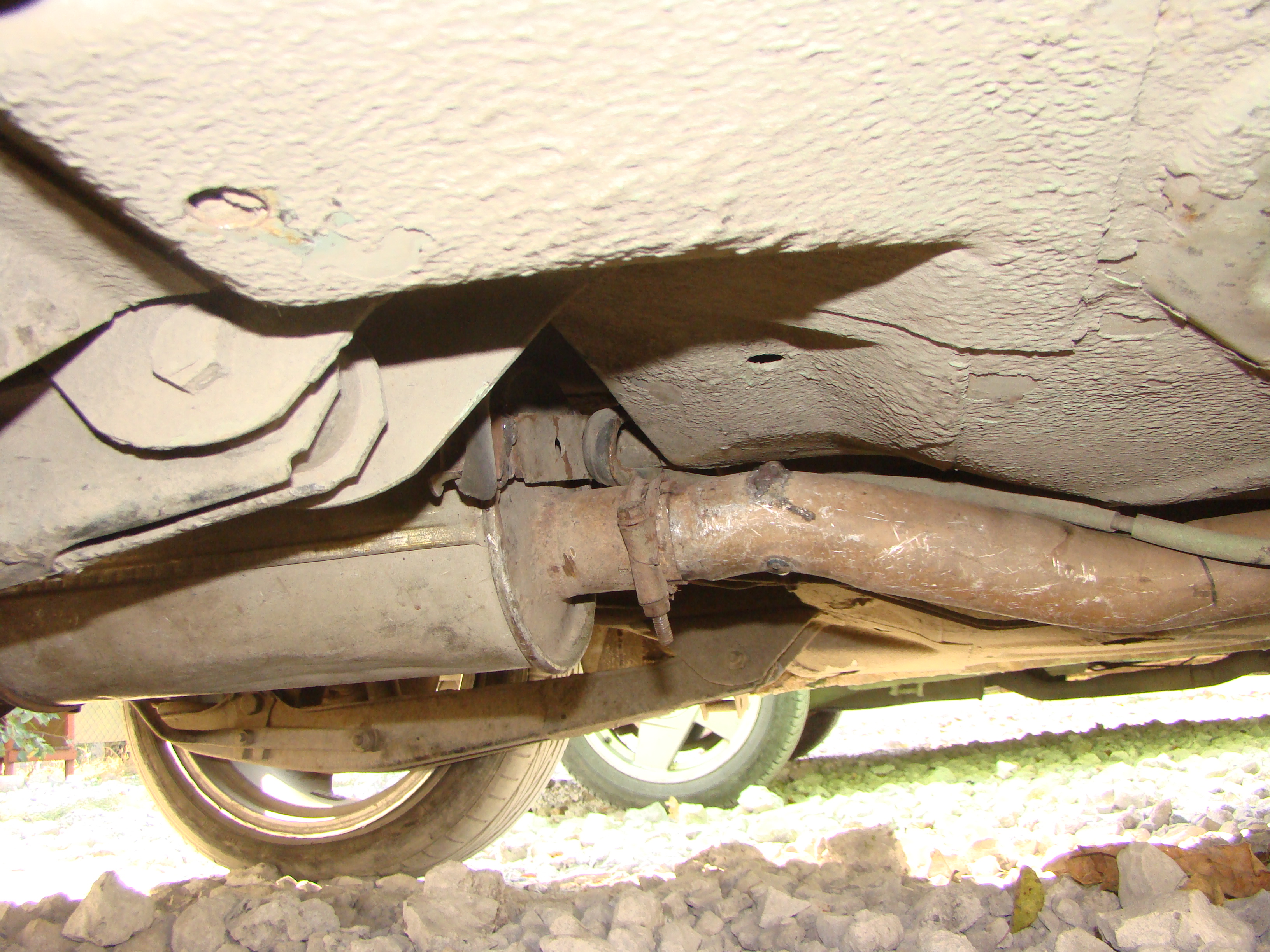

Сообщение ivan@m » Ср сен 17, 2014 10:18 pm
дальше
для Коли выхлоп
зы. оте хитрые плоскогубцы называются твистер))

Сообщение nikolajs » Ср сен 17, 2014 11:05 pm
Уже пора на Гаражет или на Турбобрикс регится :)
А выхлоп, да, спасибо, предстоит. Щас за работой некогда машиной заняться, аж соскучился. Так выходит, шо эксперимент уже все? Ну эффект все же есть,я так понял.
Кстати, кстити... шо за Зэндэр?

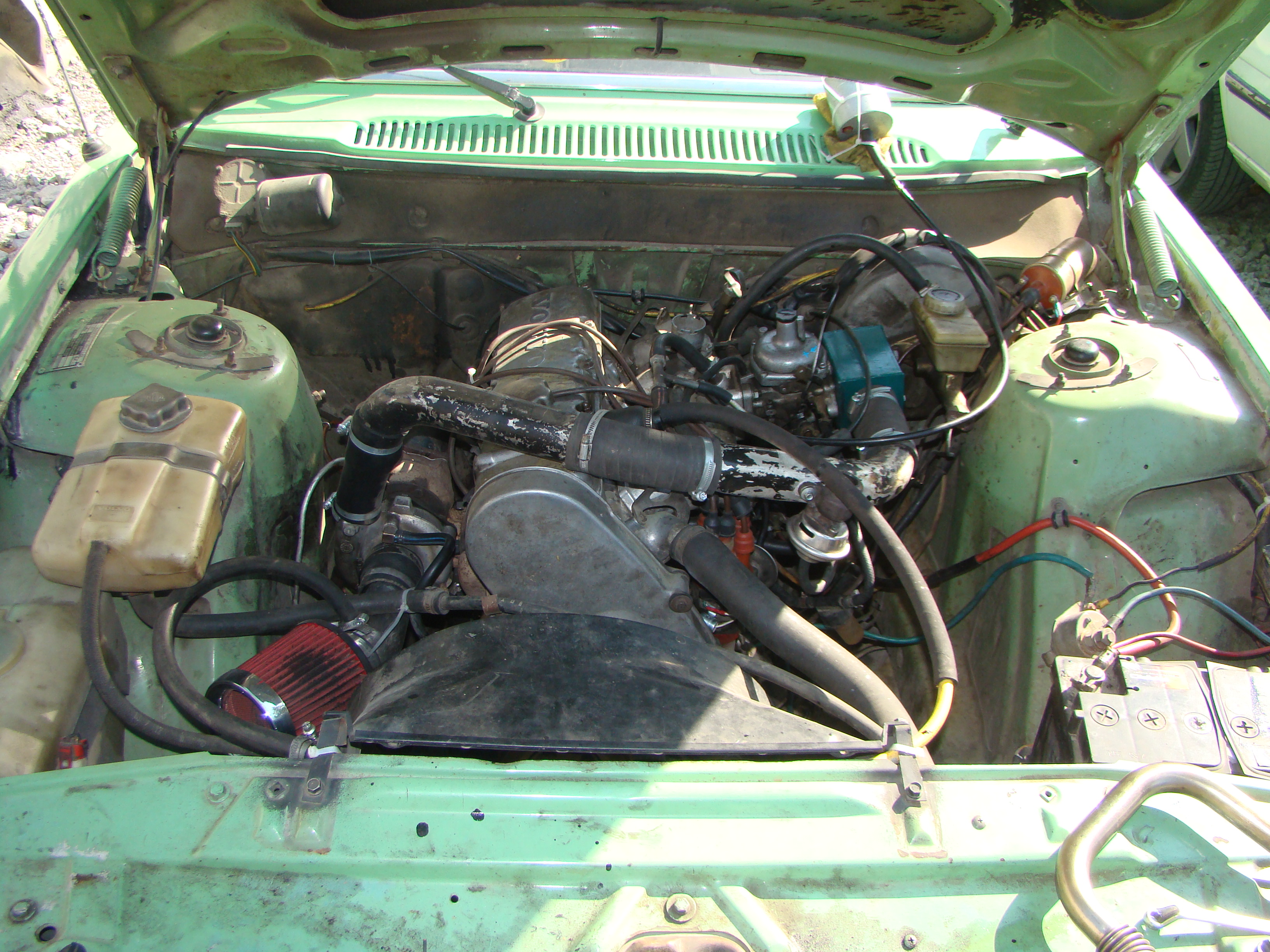

такс тк мне опять названивают одноклубники :D и говорят что я ниче неделаю по машине и вообще. то вот ВАм и им отчет))

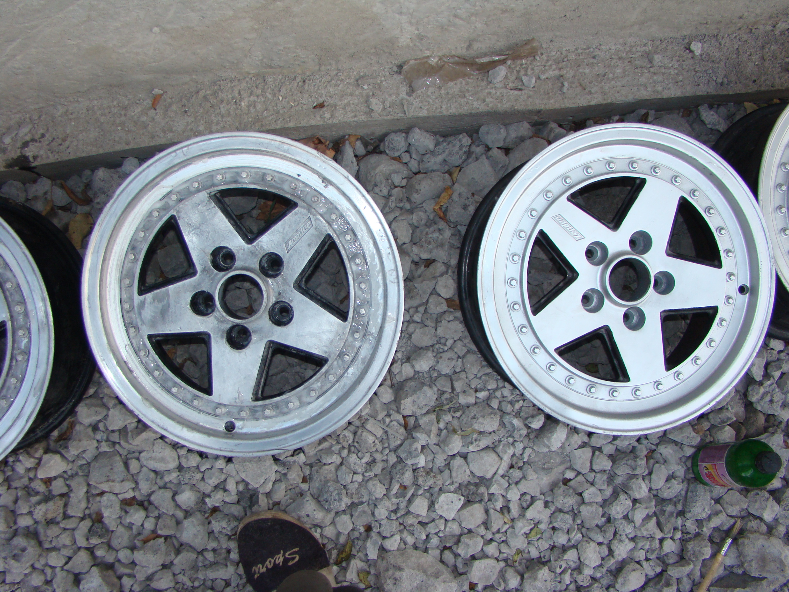

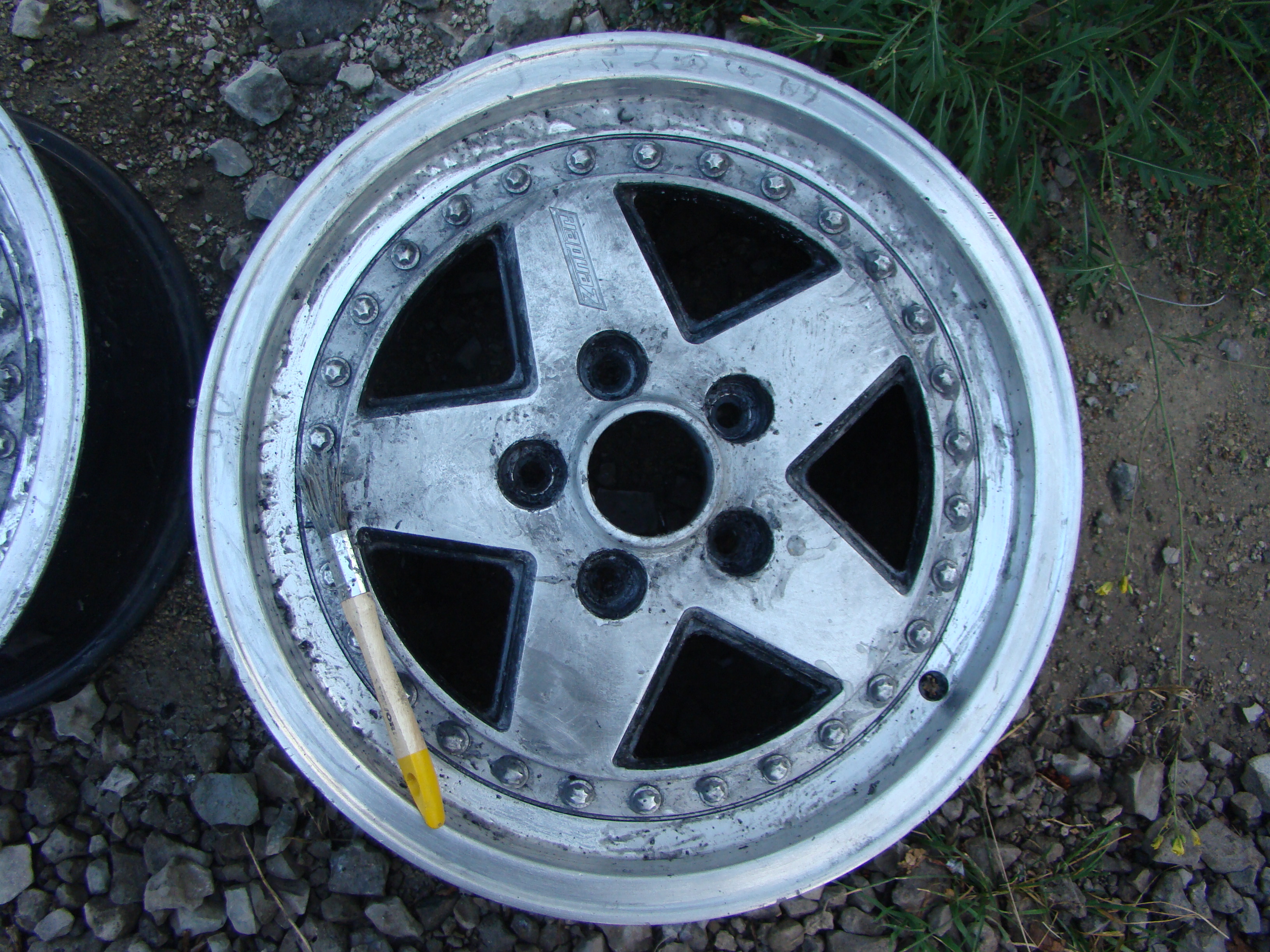

да признаюсь я тот человек который купил те зендеры.... :oops: :oops: ну а шо я без зимы. был.для этого продались сидушки и свои 14 колеса..
были в плохом гриме-отправил умыватся. маленькие еще красится))
