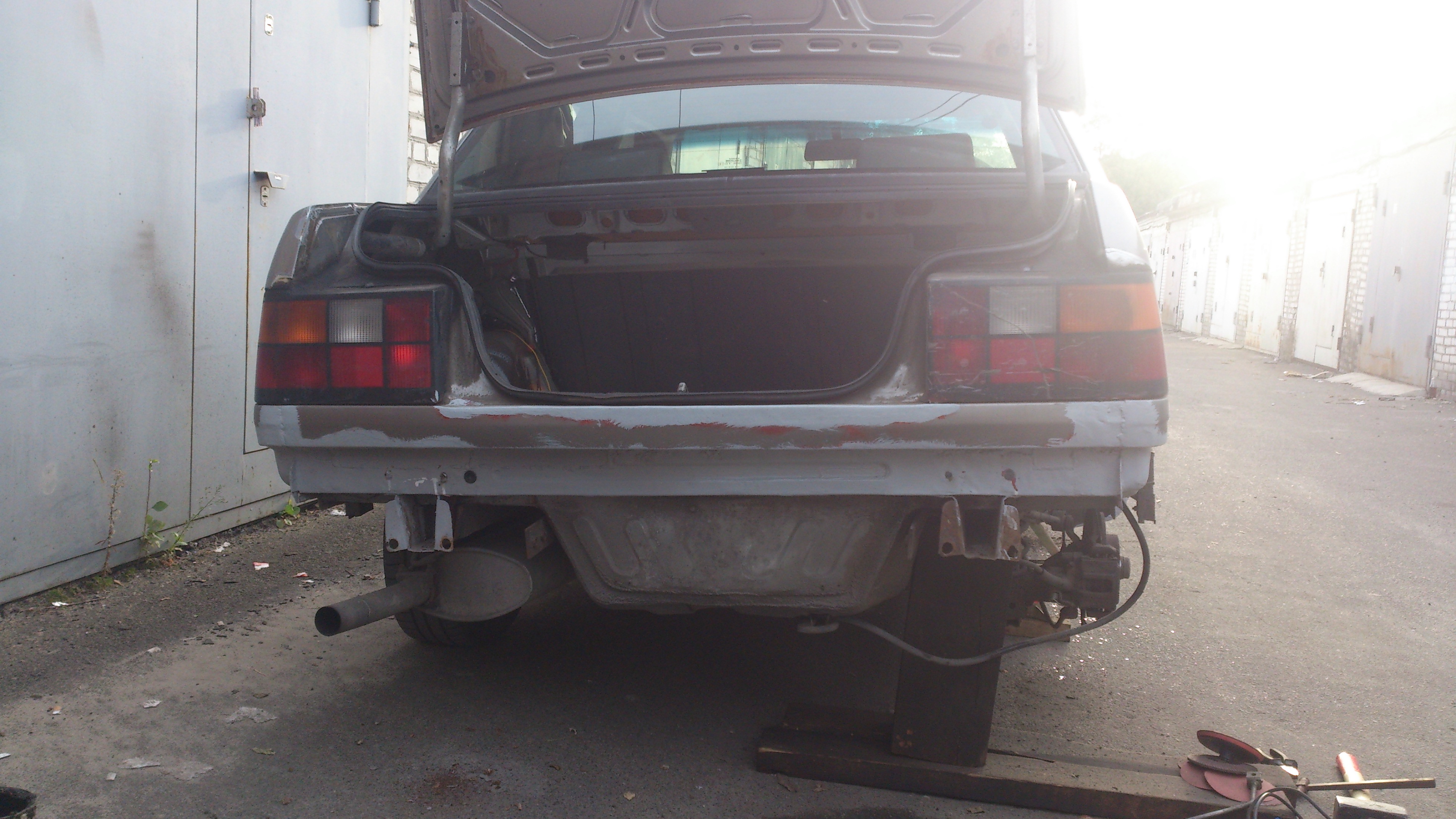

Перевесил выхлопную системму по нормальному. Она у меня Польская Полмлстров.
вроде и неплохая. но размеры не 1в1. 2 резонатора после катализатора немного другого размера и один стучал о поперечину. там подпилил, там подстучал, там подрезал. в итоге сказка, стоит и нигде нестучит. заодно добавил один подвес, перед самым баком, посредине, чтобы не провисало.

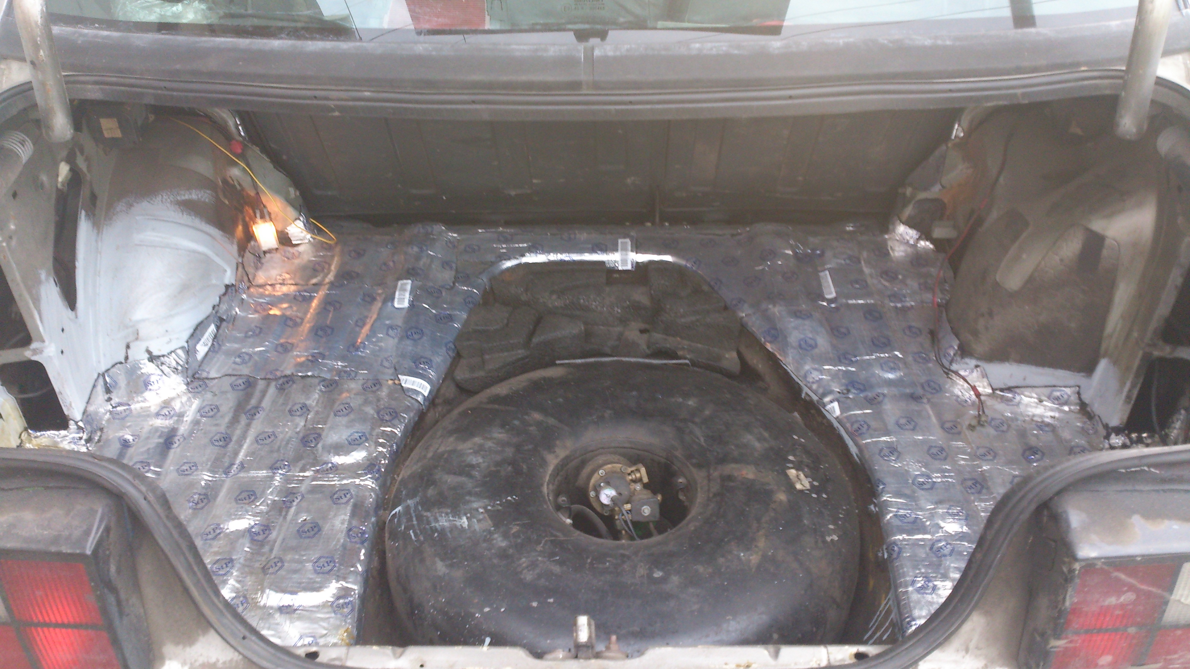

Продул вчера арочки изнутри из мовильницы, мовилем разбавленным керосином. фишка в том что керосин испариться и останеться все обрабоно внутри, минус воняет пару дней. так вот с утреца даже лцжици были, из дренажа порогов вытекло. походу с учетом того что мовильница дает туман, все скрытое должно было покрыться изнутри мовильчиком.
походу сегодня завтра процедуру повторю, на всякий пожарный, и можно будет собрать НАКОНЕЦТО пластик багажника :idea: :idea: :idea: :idea: и ничего небудет туда попадать уже, ни вода ни грязь, багажгник герметичен, и :idea: :idea: и сухо будет.
Да также продул мовилем, с пристрастием задние лонжероны, через дыры скрытые под усилителем бампера. Я незнаю через что и как, но весь салон затянуло туманом, видать пороги сообщаються с салоном через пороги или через какието усилители. :o

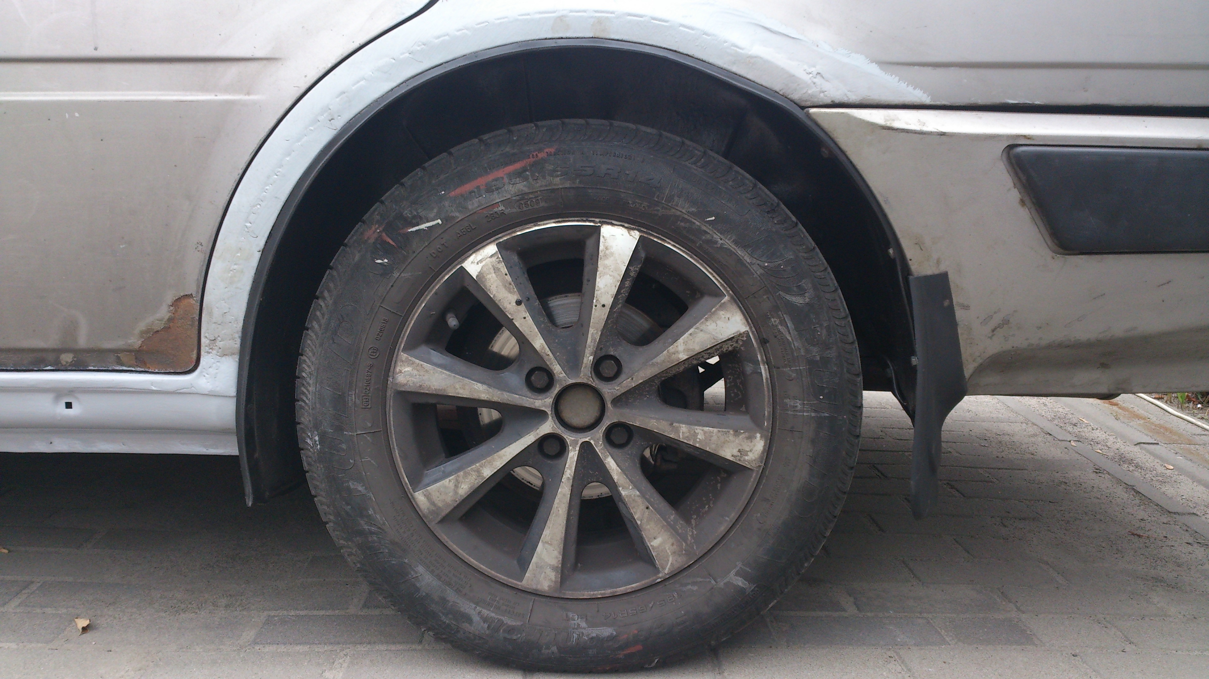

Поставил задние подкрылки, но поставил не как все, с наклоном вперёд, и получилось что их почти ненадо нигде обрезать. только чутка под задние тяги. ито, я вырезал чучуть и феном их нагрел и загнул. также хорошо стали при таком варианте задние универсальные брызговики.
на ржавые двери несмотрим, есть в запасе новые в цвет. эти спасать небуду.
