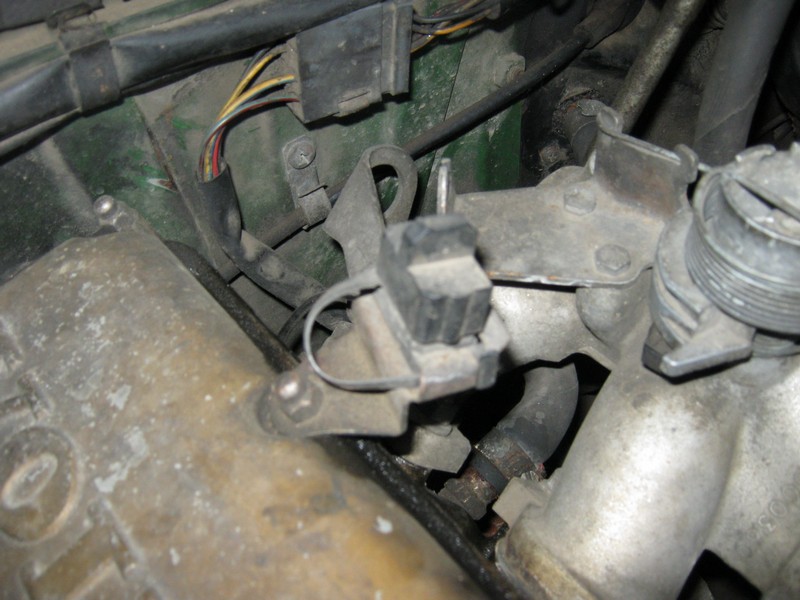

А вот вопросик. Шо цэ такэ? Не диагностика ли? :) А шо? От этих Шведов всего можно ожидать.
Якыйсь разьем
Стоит тут

nikolajs писал(а):А вот вопросик. Шо цэ такэ? Не диагностика ли? :) А шо? От этих Шведов всего можно ожидать.
От этой фишки провода идут на датчик маховика. Он стоит в блоке под выхлопным коллектором. Вероятнее всего для установки зажигалки. Я их все убрал. Всёравно туда подключать нечего.
