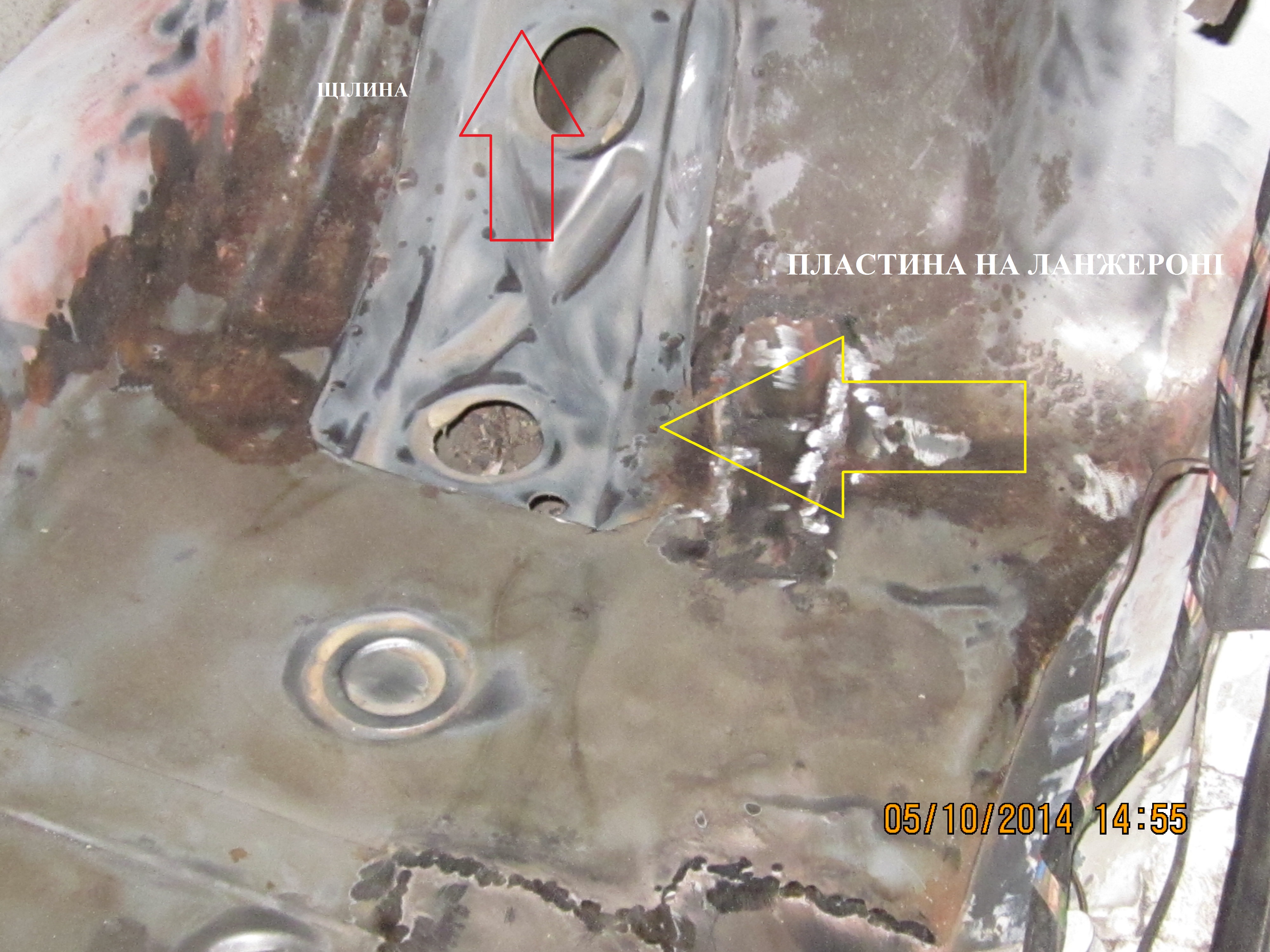

Вихідні пройшли, робота теж по троху просувається. Наразі обдер вібру з правої сторони і таки переконався, що шведи шось недодумали троха. Там де ланжерон робить згин і йде під днище є випукла частина днища, яка має два отвори, що закриті кришками на герметику. Так от, якщо цю випуклу частину зрізати, виявляється що на ланжероні теж наварена така пластина з отворами, для чого так зроблено я хз. Фішка в тім, що між випуклою частиною днища (тою що я відрізав) і лажероном є щілина, тобто вода і всяка кака що якимось макаром попадає на ланжерон в моторному відсіку стікає через ту щілину акурат впід ту випуклу частину днища. В теорії як я розумію вона мала би витікати через отвори в блясі навареній на ланжерон, але за 24 роки прогнили боки тої фігні і почоло підтікати вже в салон. Наразі ті випуклі частини з обох сторін я позрізав, все файненько позачищав і поантикорив. Назад думаю не приварювати, а тупо посадити на кузовний герметик і на ся діє Божа воля.
Додаю фото.
П.С. Під стрілкою, що показує пластину на ланжероні видно латку, то у мене тіко чи то слабе місце наших ластівок, бо така хфигня у мене з обох боків

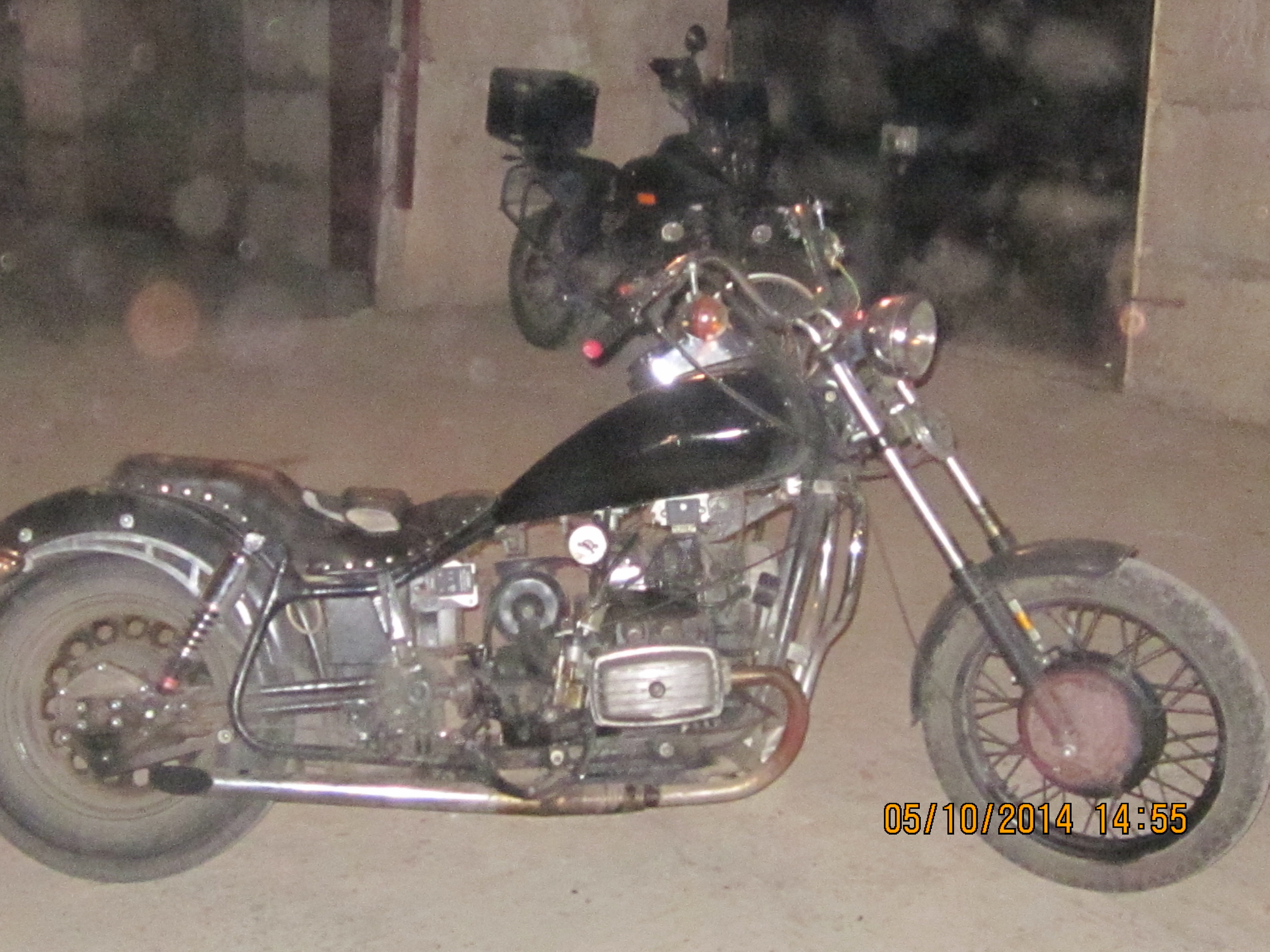

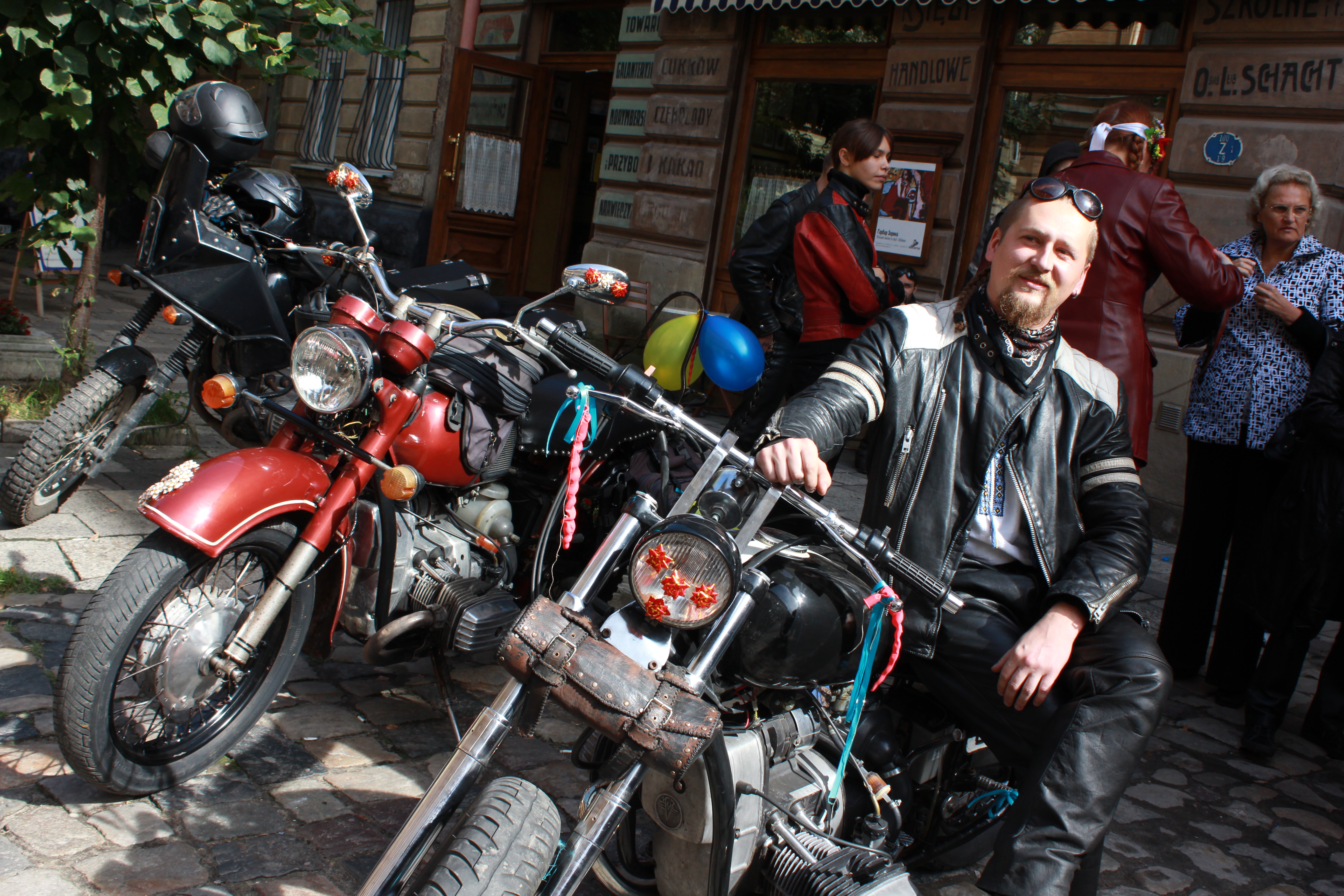

Сообщение Летро » Пн окт 06, 2014 5:51 pm
Поки один, решту тре пофоткати бо старих фоток наразі нема :sad:
Апарат мого Друга Кості, а ззаду Дніпро-ендуро друга Ромка 8-)

Сообщение vovo » Пн окт 06, 2014 9:13 pm
Летро писал(а):Поки один, решту тре пофоткати бо старих фоток наразі нема :sad:
да прикольний аппарат, це ж тоже Днепр, два дніпра кардана) хоть фото ніяке чесно кажучи..., труби прямоток, чи щось засунули раді скромності? бак капля з приблудою якоюсь, від чого?
вилка, руль, фара - круть...

Сообщение Летро » Пн окт 06, 2014 10:13 pm
Костя - це той що коваль?
Ромко бугая вже продав? ))
Костя таки той, а Ромеро Бугає не продав і походу не збирається. Якщо знаєш Ромка то мабуть знаєш де його гараж, а а я поруч заїжджай в гості буду радий знайомству!!!

Сообщение Летро » Пн окт 06, 2014 10:16 pm
Фото дійсно хренувате, бо на гаражах темно 8-)
На баку приблуда самопальна, бак переварений з рідного дніпрячого, а в глушак таки є якась "кукурузка", але яке вже непам'ятаю, але звук бомбезний ;)

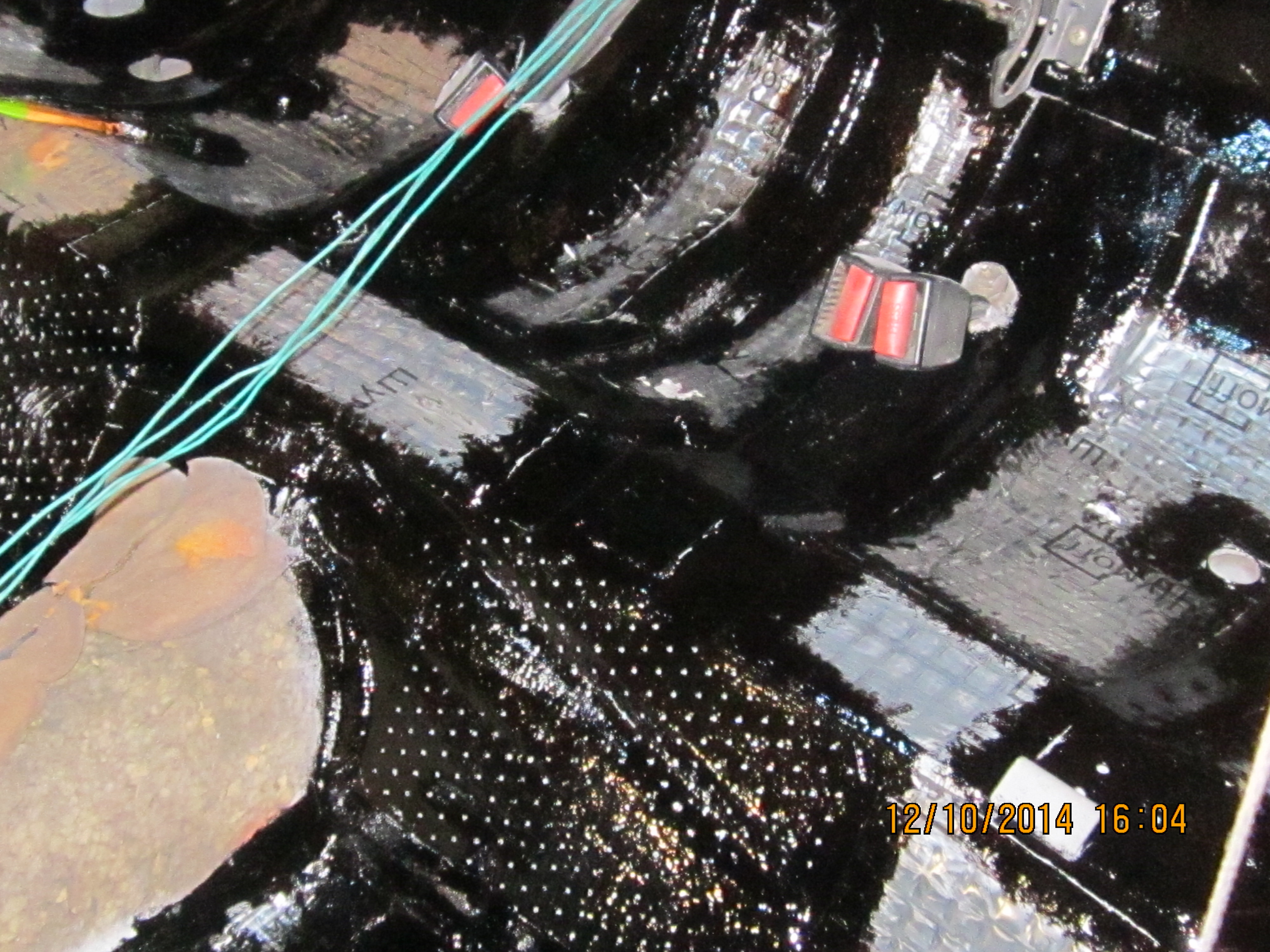

Сообщение Летро » Чт окт 09, 2014 9:53 am

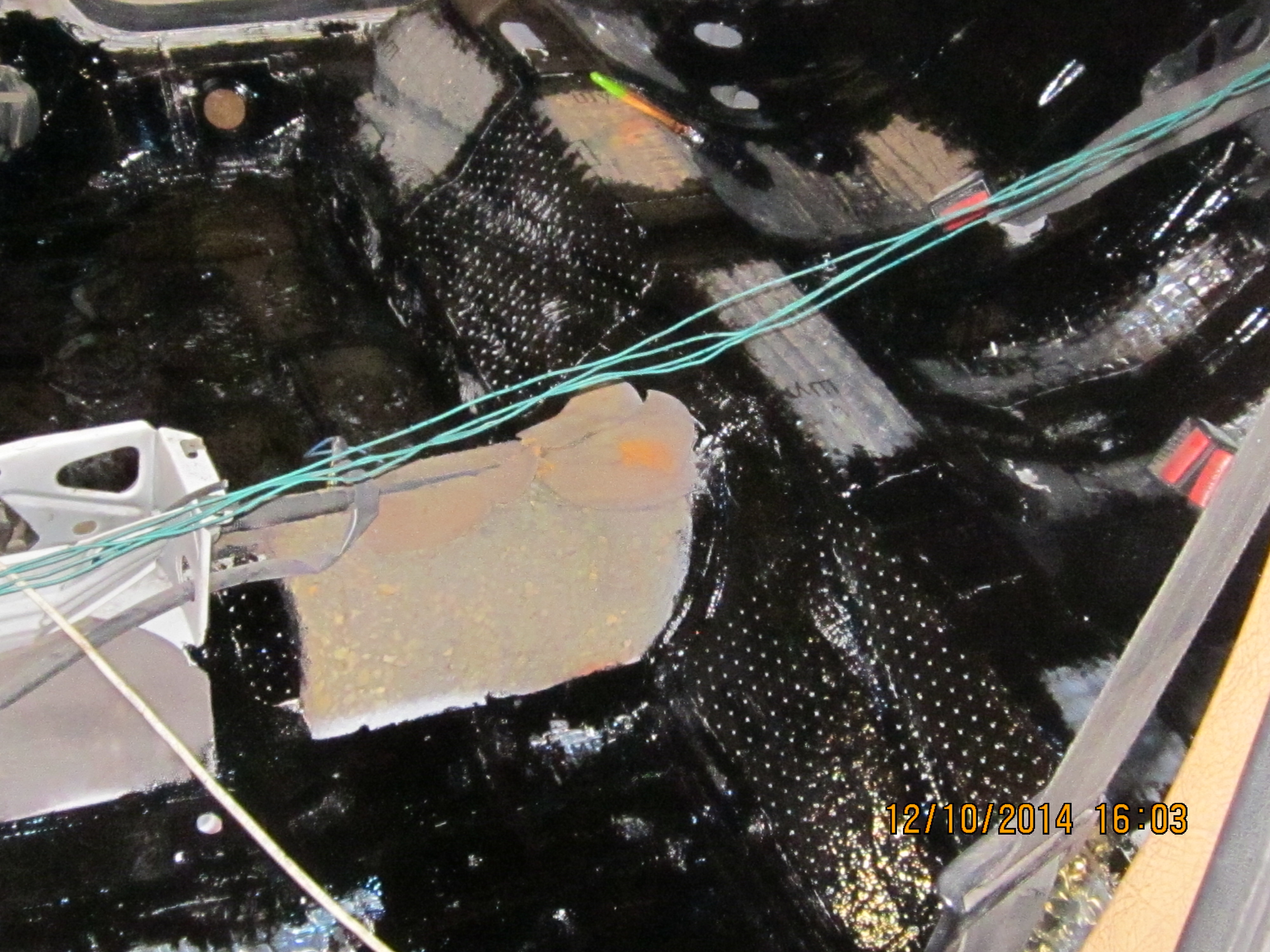

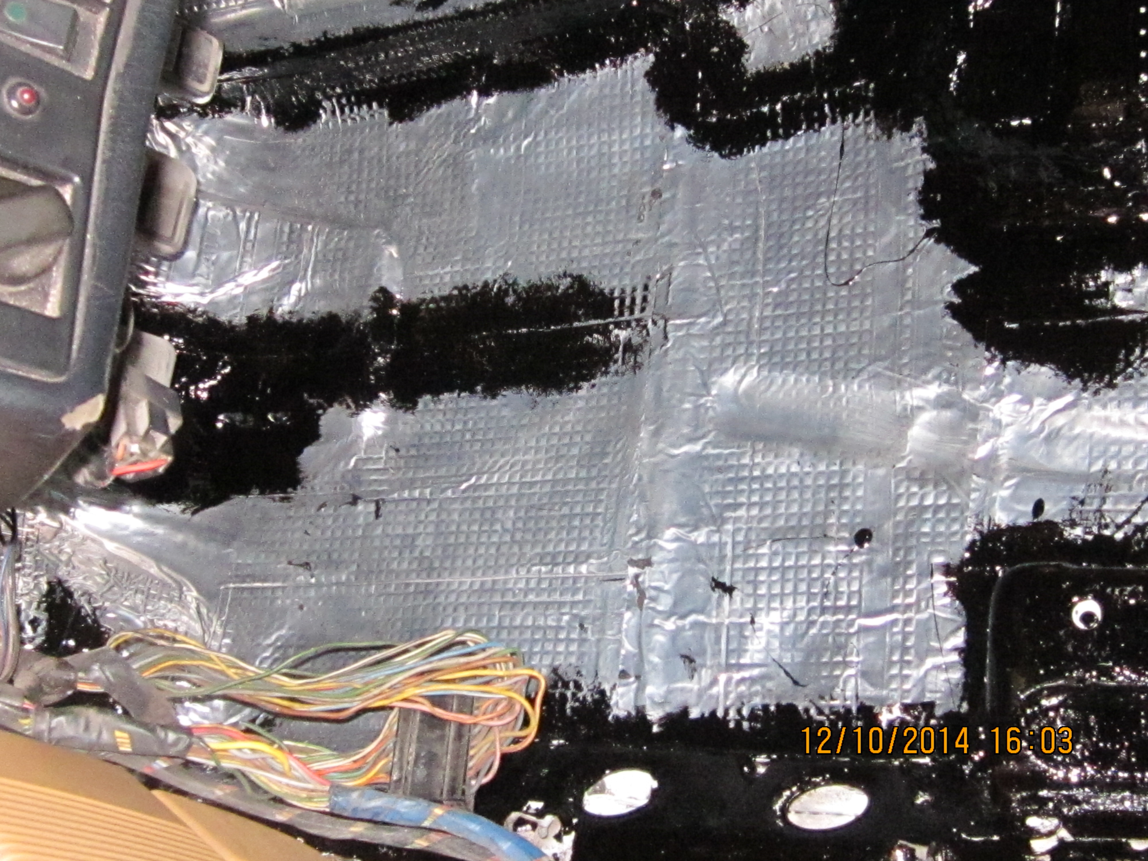

А тим часом роботи продовжуються. Права сторона задута епоксидним грунтом, ззовні промазана кузовним герметиком і задута баранеком :moil: :idea:
Далі буде!!!!

Оо, чуваче, та ми вже знайомі особисто (через "веселу готку") - пару разів пили пиво разом )).
А ось це мій колишній самопал (він тепер у Рудольфовича).
Я вважав що МТ-шна братія то вже вимираючий вид. Виявляється що ні. Респект! ;)
То то я дивлюсь обличчя знайоме 8-) 8-) 8-) 8-) 8-) 8-)
Тре полюбе відновити знайомство, як то кажуть вже по Вольво темі :-P

За минулі вихідні було зроблено наступне:
- всі шви промазані кузовним герметиком;
- помальовано грунтом задню частину салона;
- наклеєна віброізоляція салону;
- все що не накрила віброізоляція промазано в три шари спеціальною мастикою "АвтоГума"
Звиняйте за якість фоток, батарейки в фотіку сідали
Віброізоляція
Після промазування мастикою
мастика
