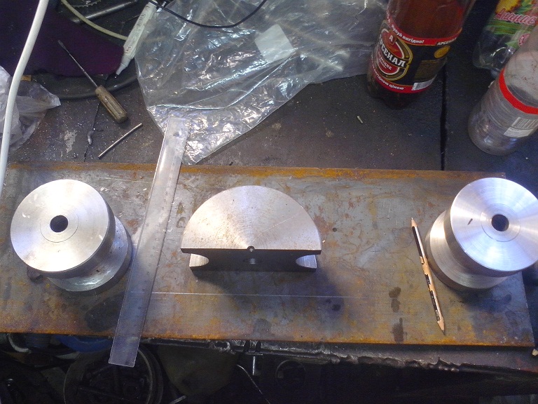

Хочу зробити БАГГІ VERTU для прогулок своїми руками. креслень як таких немає но є з похожих баггі. вот почав робити трубогиб, но башмак центральний замалий в діаметрі і труба получається по внутрішньому діаметрі стає ребриста!!!

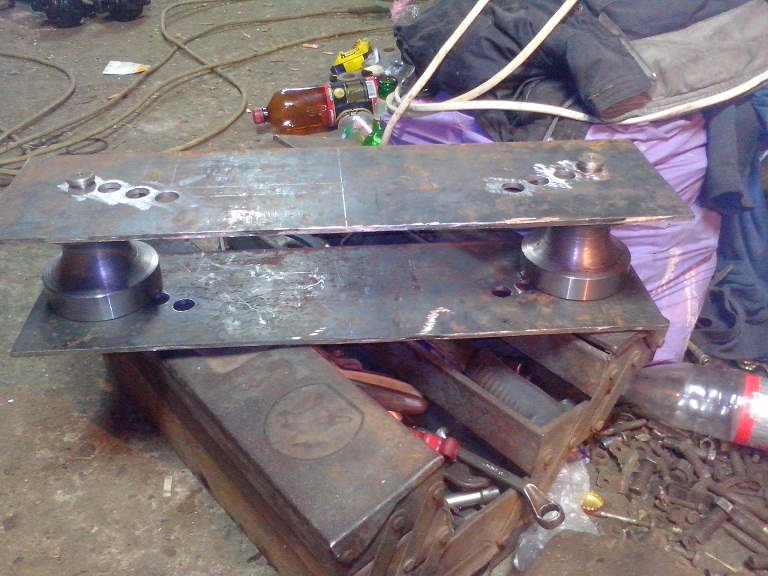

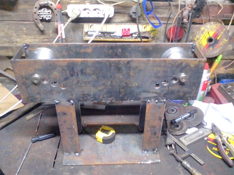

Вот фото трубогиба, но його треба удосконалювати!!!

И еще, на фото детали гидравлического трубогиба - он плохо гнет трубу. Нужен обычный, где ролик обегает трубу.
