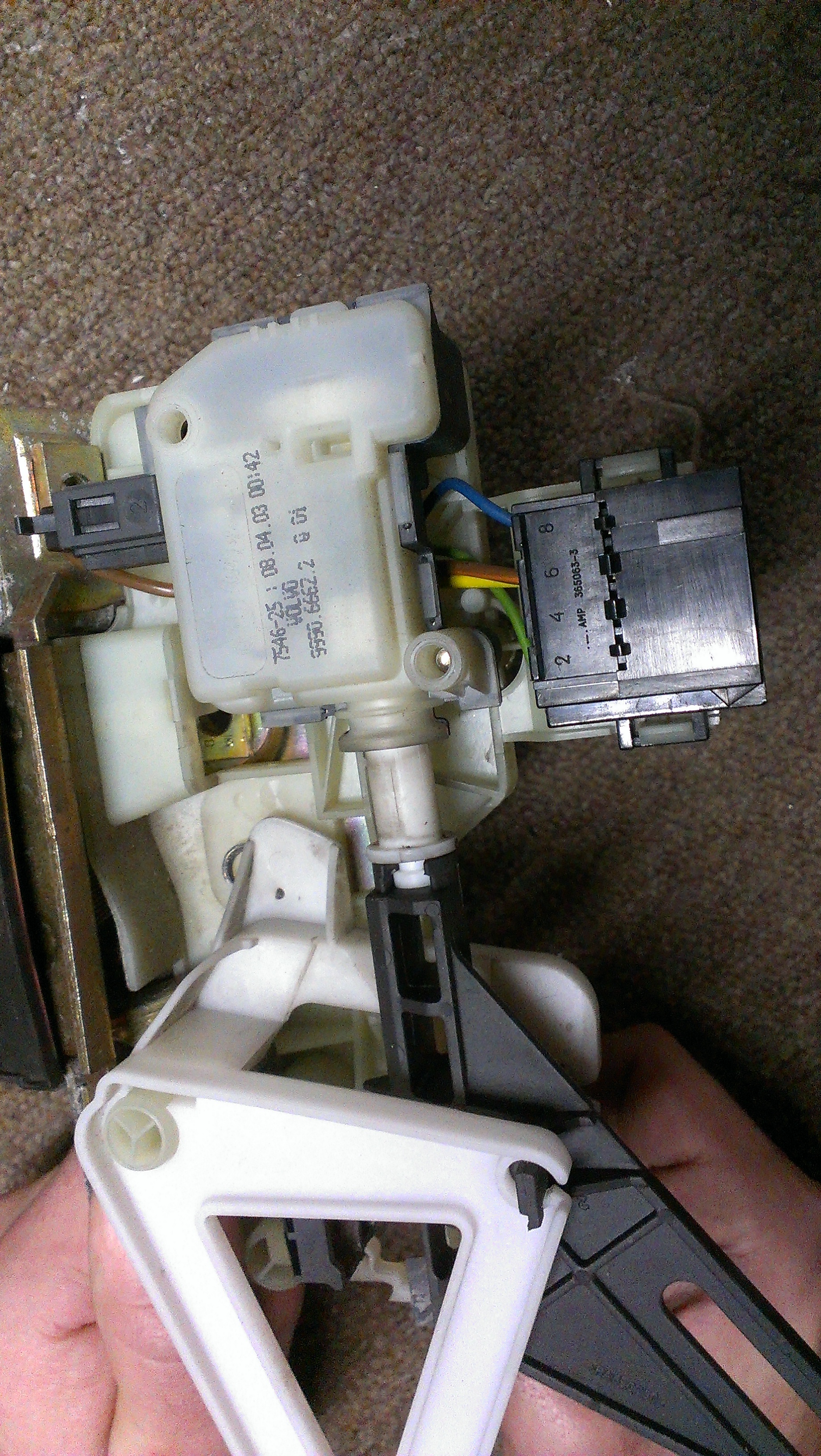

Сообщение IGOR_XC » Пт ноя 14, 2014 9:37 am
Прошу прощения за "мини" паузу... Микрик оказался исправным. А вообще, заменить его не проблема. Думаю нужно смотреть проводку от этого микрика до, как минимум, задней части кузова. Может переломался провод в районе входа в салон... Провода от концевика замка зеленый и голубой(1й и 8й пин разъема), может кому пригодится.
