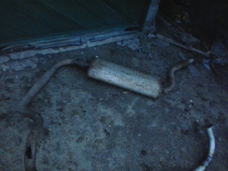

А вот супер выхлоп супер тюнинговый сцпер спортивный. Пока только на земле. И часть старого.
Re: 244 DLS grün
Сообщение nikolajs » Ср окт 22, 2014 10:09 pm
Уже на машине. Все гуд, тихо как и положено. На все ушло 750 гр. Но еще едет выхлоп от 940 турбо. Но то уже под будущий тюнинг :)
