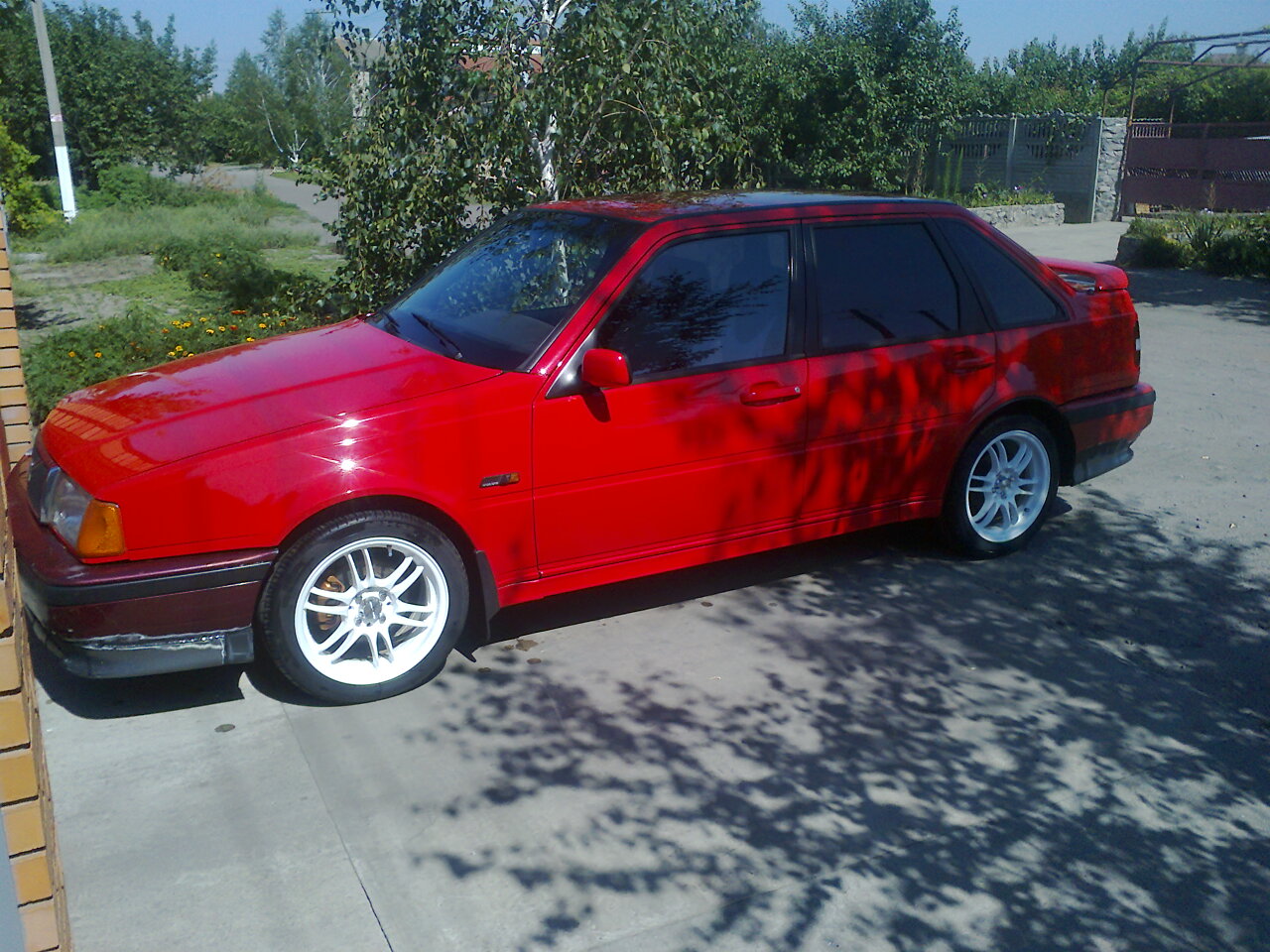

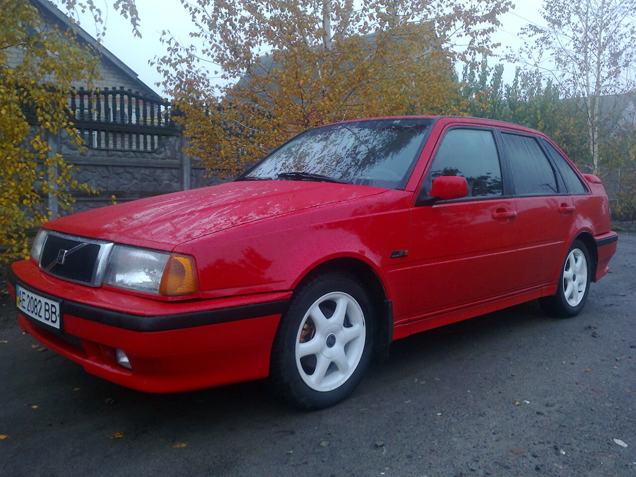

сейчас выглядит так:

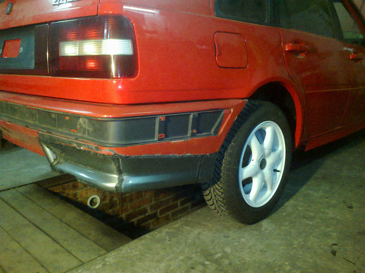

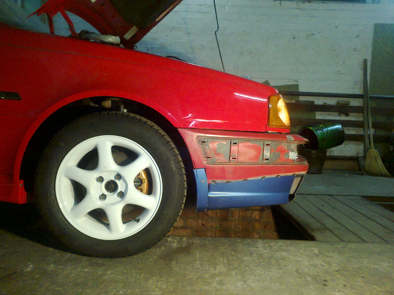

покажу не известную версию моих бамперов.
слава Богу, всё закончилось на этих набросках :grin:
