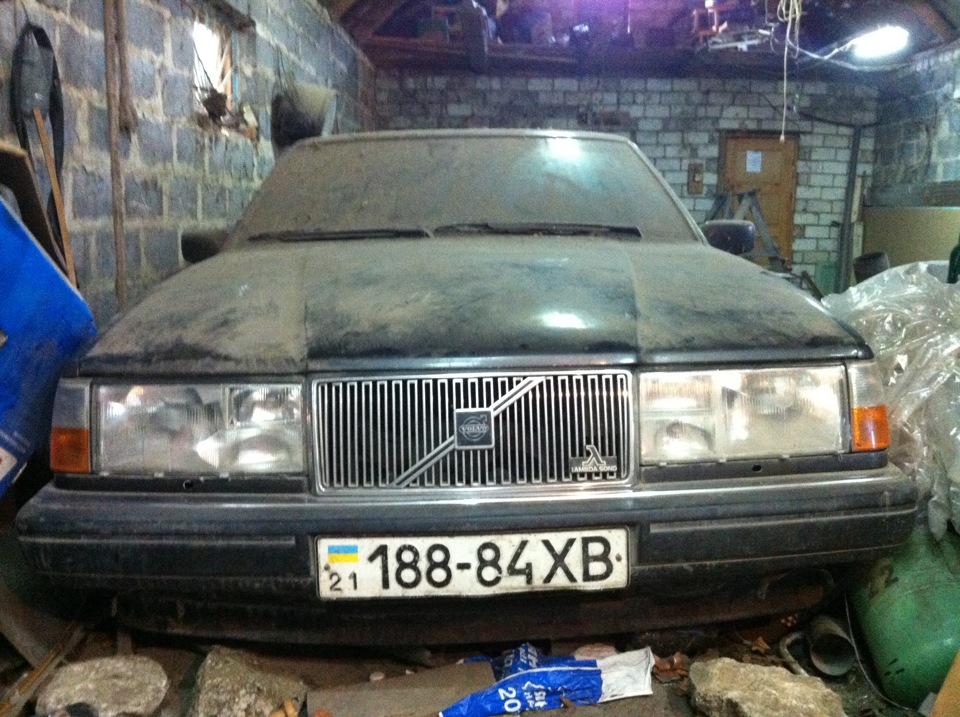

Наверное будет не бортовой журнал, а фотожурнал. Всё в хронологическом порядке. Ну а что не успевал фотографировать - расскажу так. А там - посмотрим. Поехали... :drag:

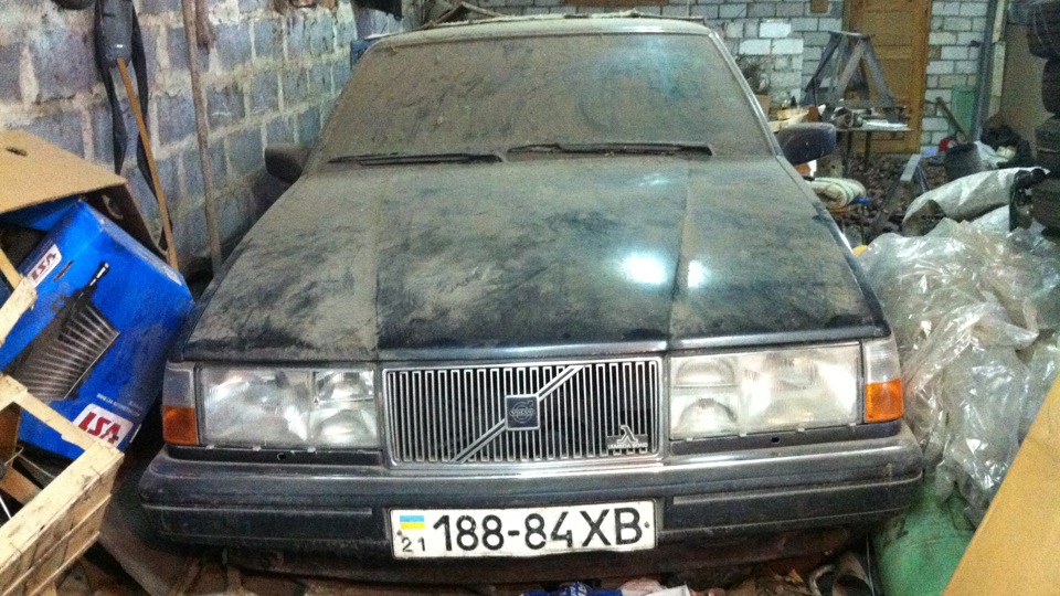

Начиналось всё почти как у всех classic - около 4х лет простоя в гараже

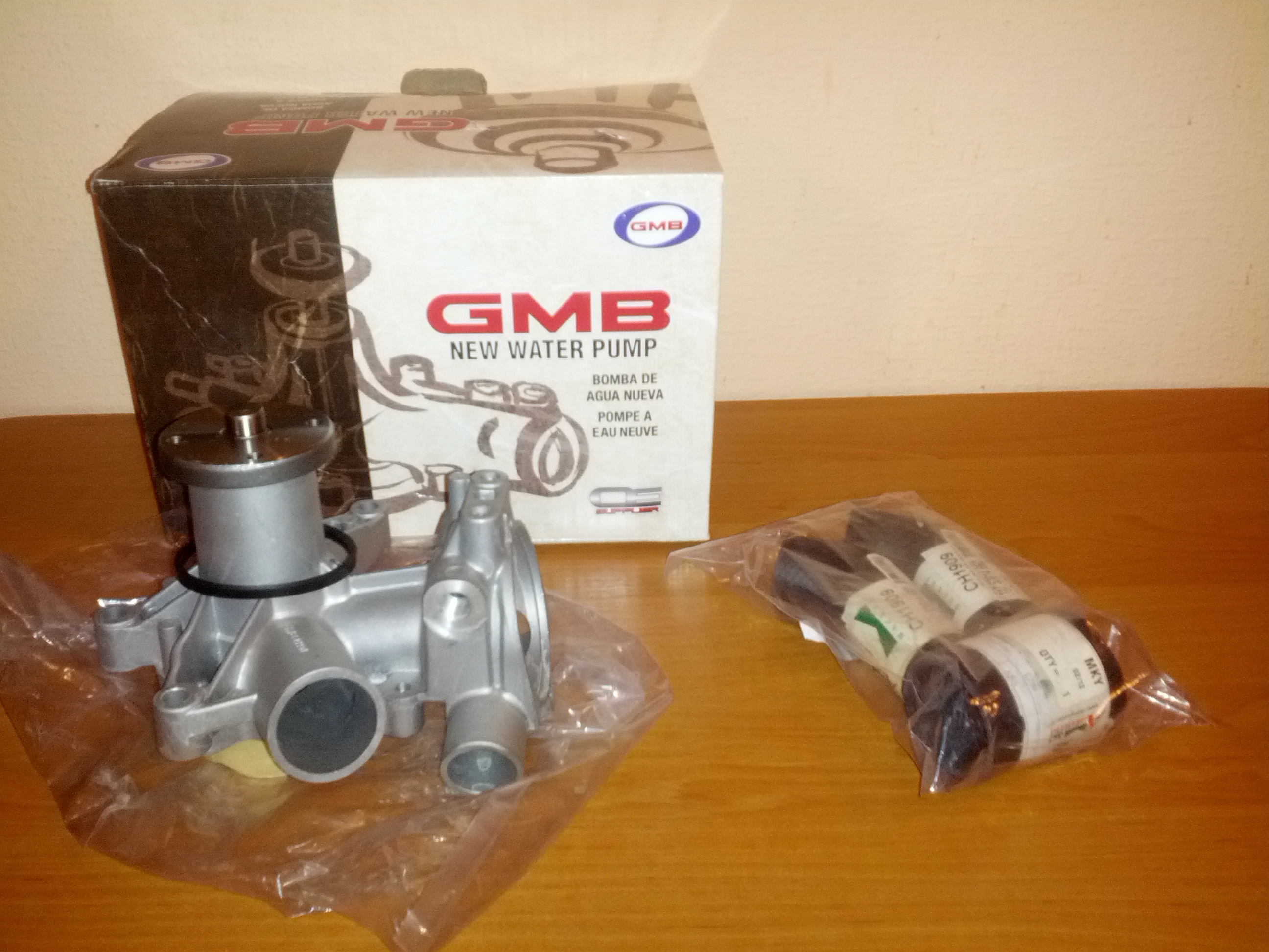

далее закупился немного запчастями... :cars:

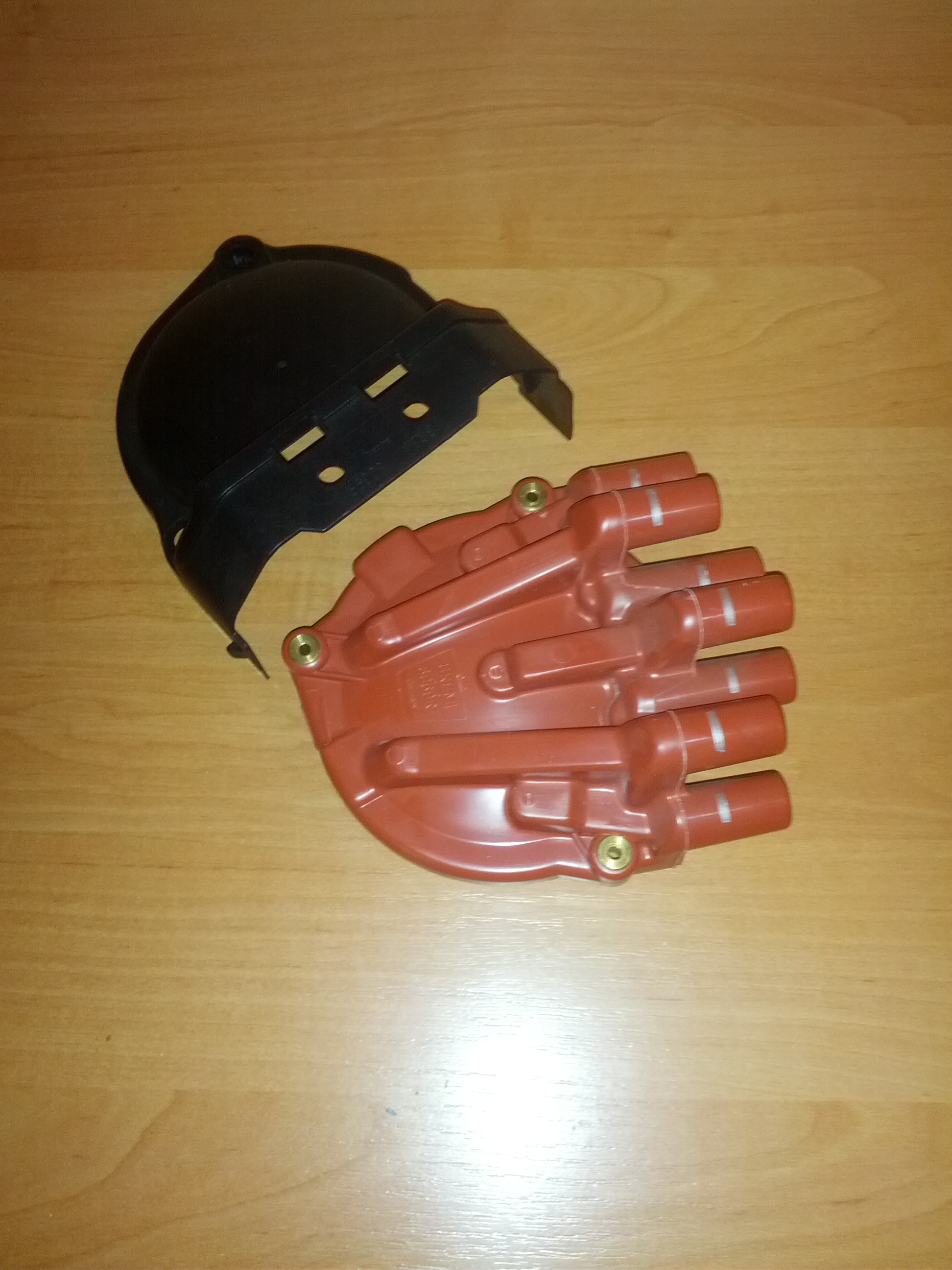

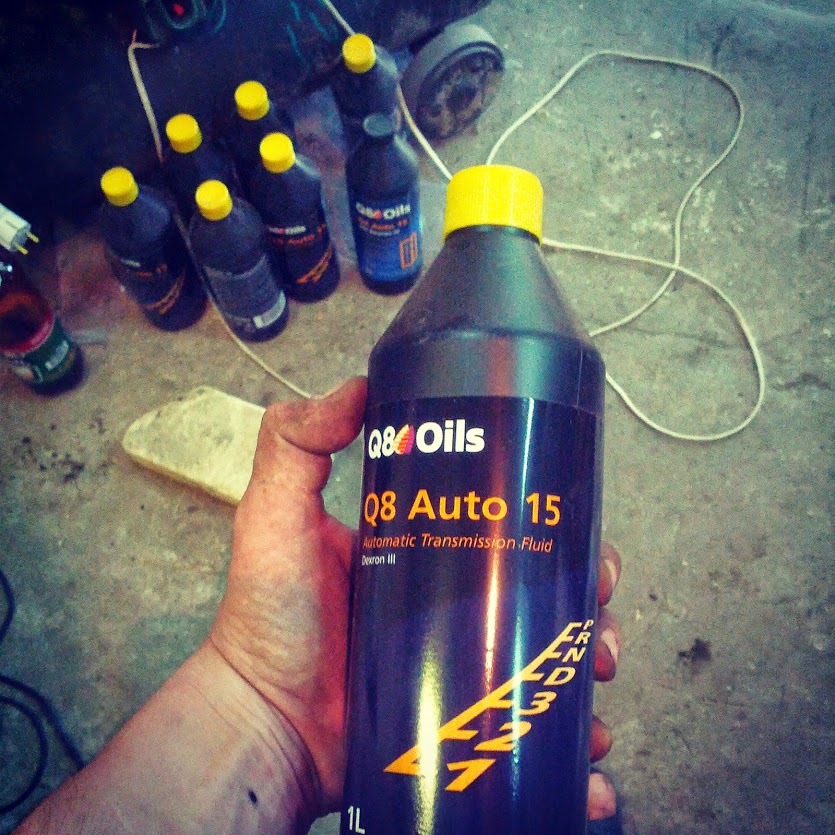

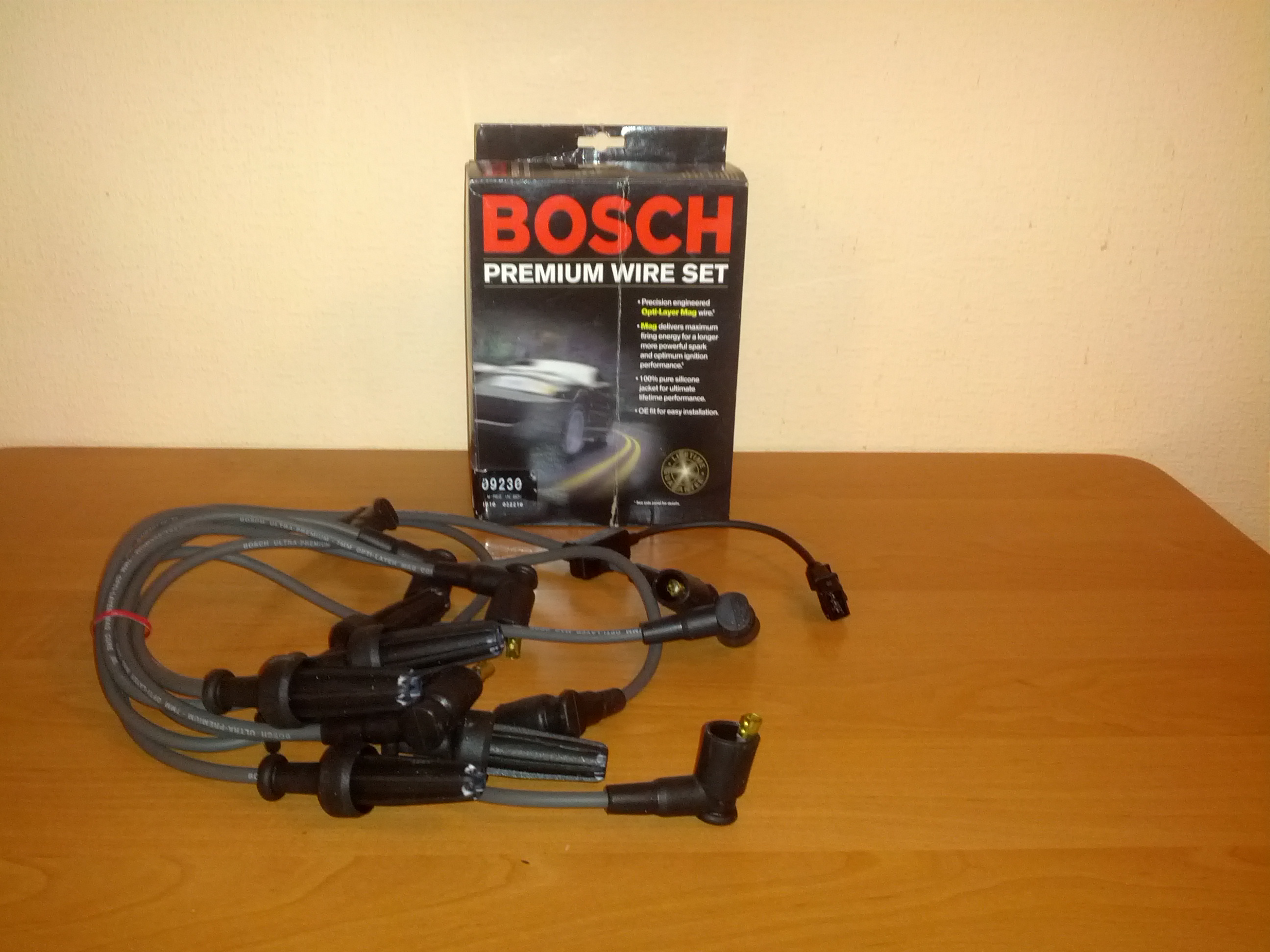

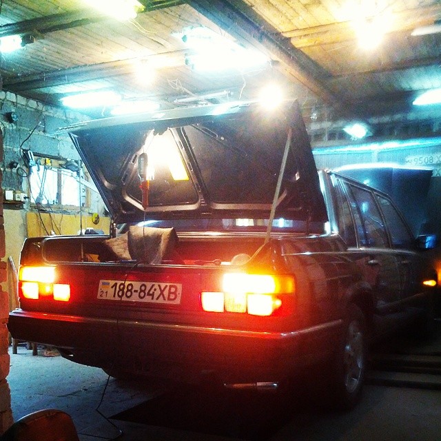

далее была ревизия топливной и подготовка к первому запуску. Помыл форсунки, поставил все фильтра, поставил свечи, провода, крышку распределителя. Купил/поставил новый аккум Bosh... Вставил ключ в зажигание и скрестил пальцы. Швед ожил с второго раза. Збс машина. ;)

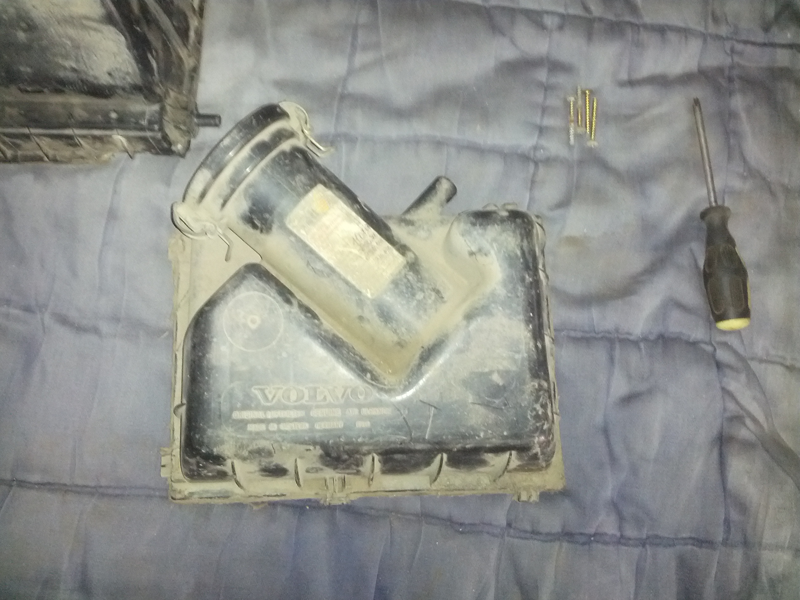

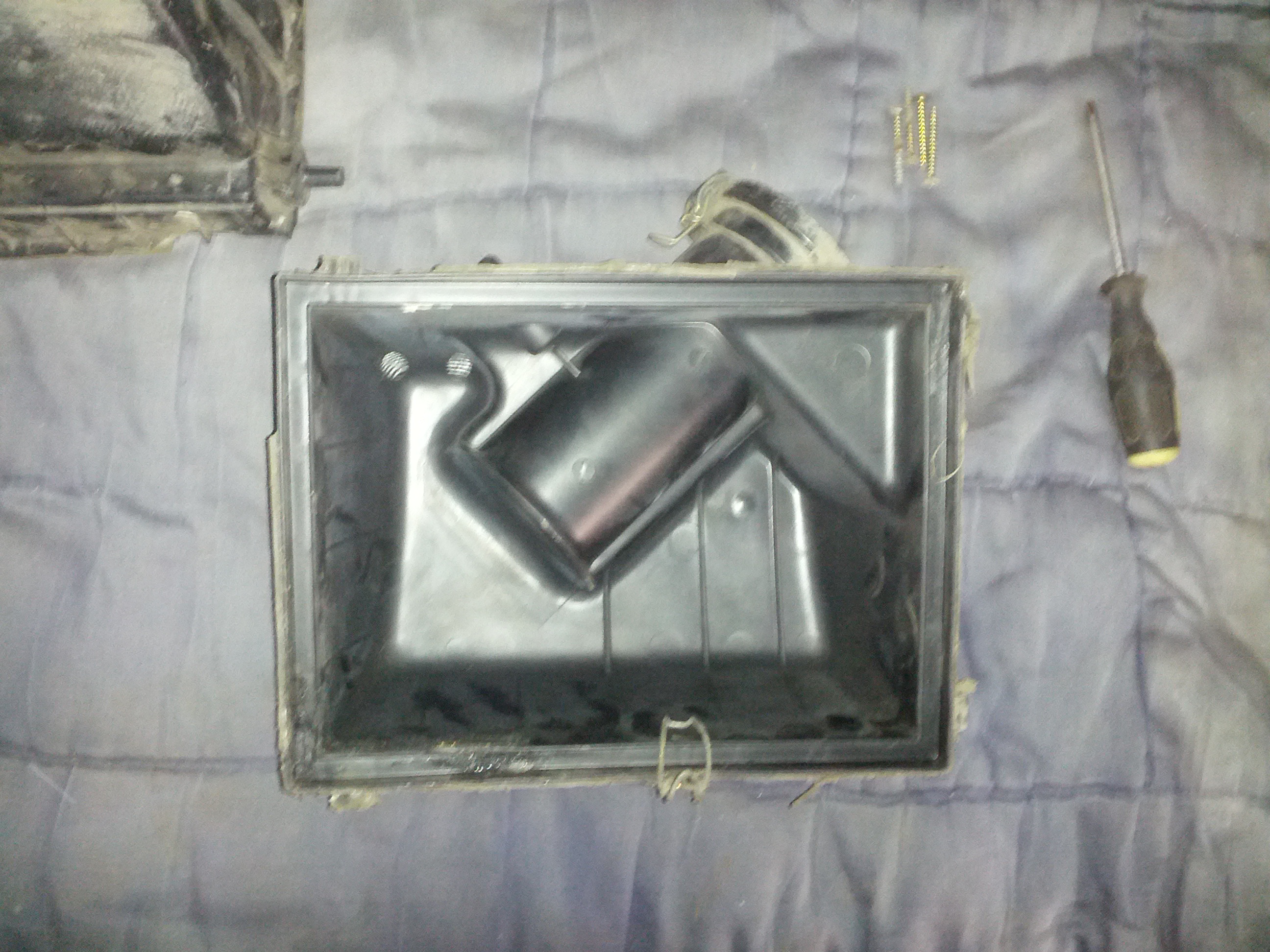

Как работал максимум минуту, потом заглушил и следующим этапом была замена масла в двигателе/коробке и ревизия электрики, т.к. была что называется гирлянда... Параллельно поменял коробас фильтра (спасибо Славе) - купил от 960 и поставил низ себе.
стоит третий газ? следи за свечками да проводами, т.к. если не сработает антихлопок - раз..б.шит короб фильтра с дмрв аж бегом :)

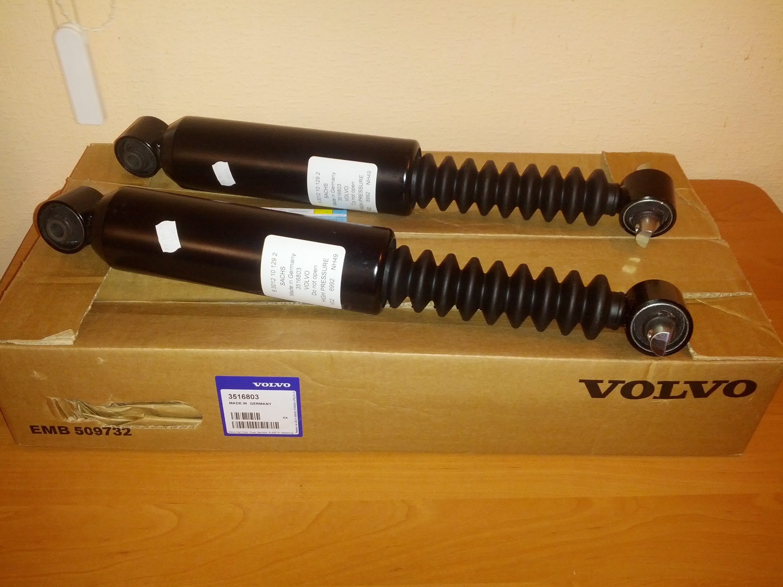

Сколько обошлись нивоматы?

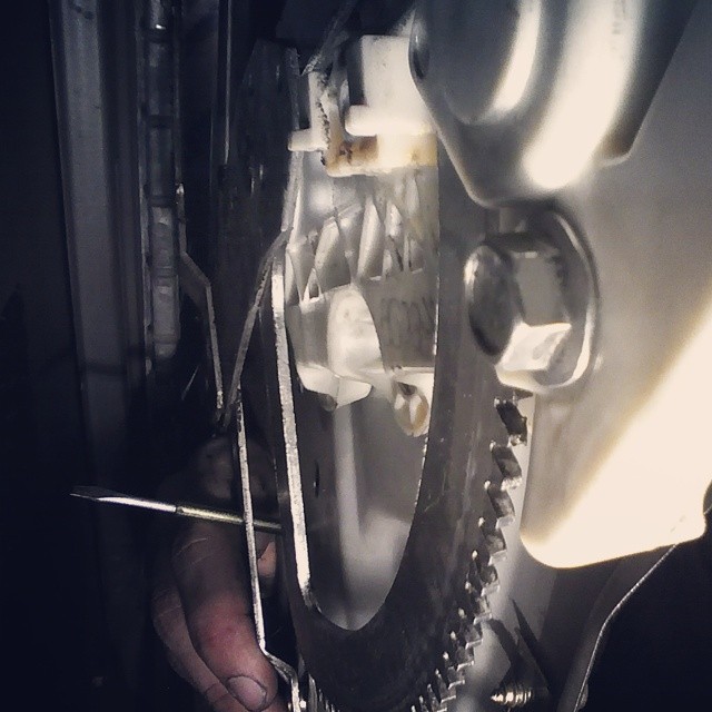

Далее облазил всю по электрике, зачистил все контакты массы, устранил синдром гирлянды... Параллельно перебрал все двери, заставил работать три из четырёх электростеклоподъемника (переднее пассажирское пока не опускается, но меня до сих пор это не особо волнует) :drag:

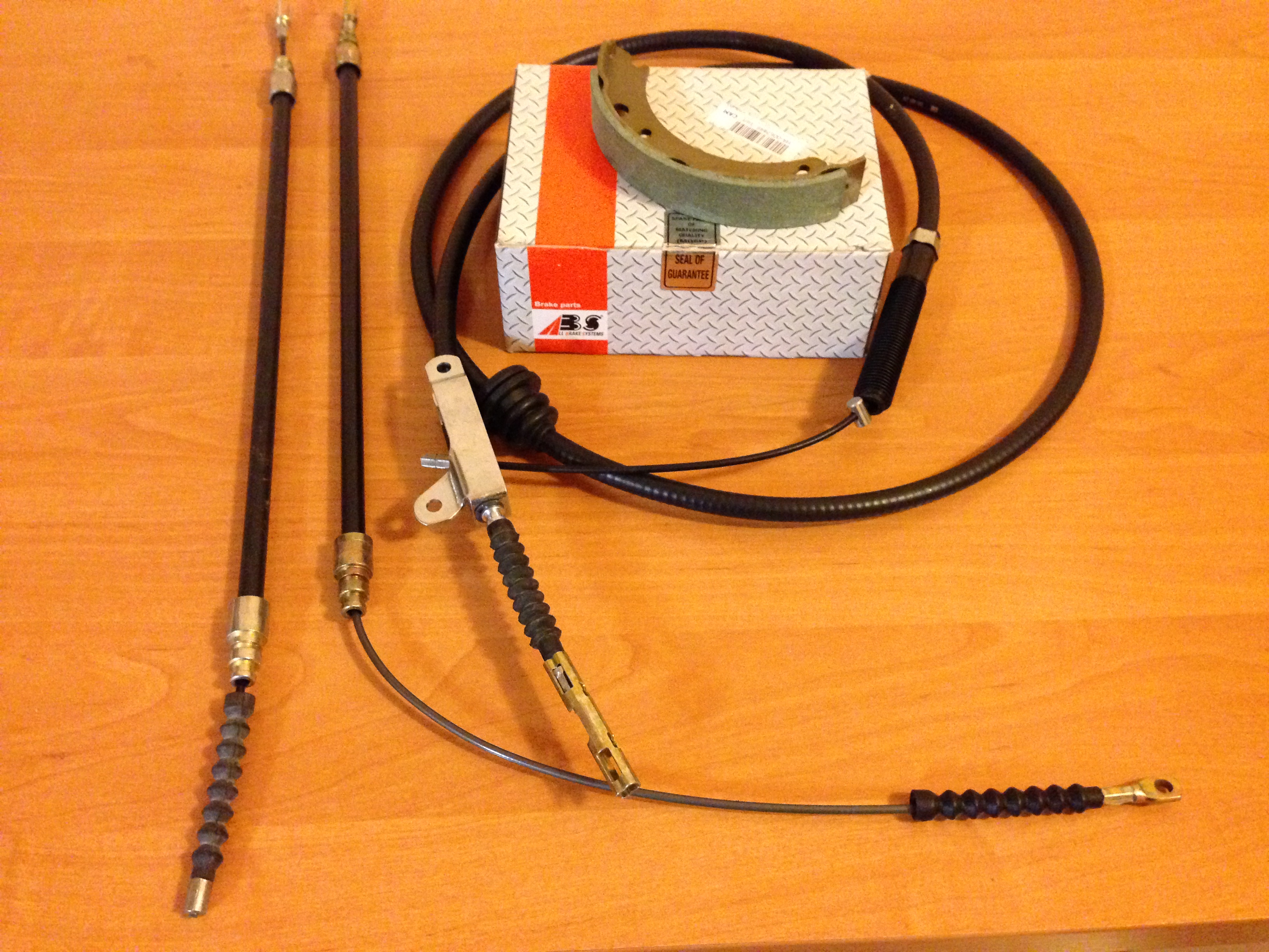

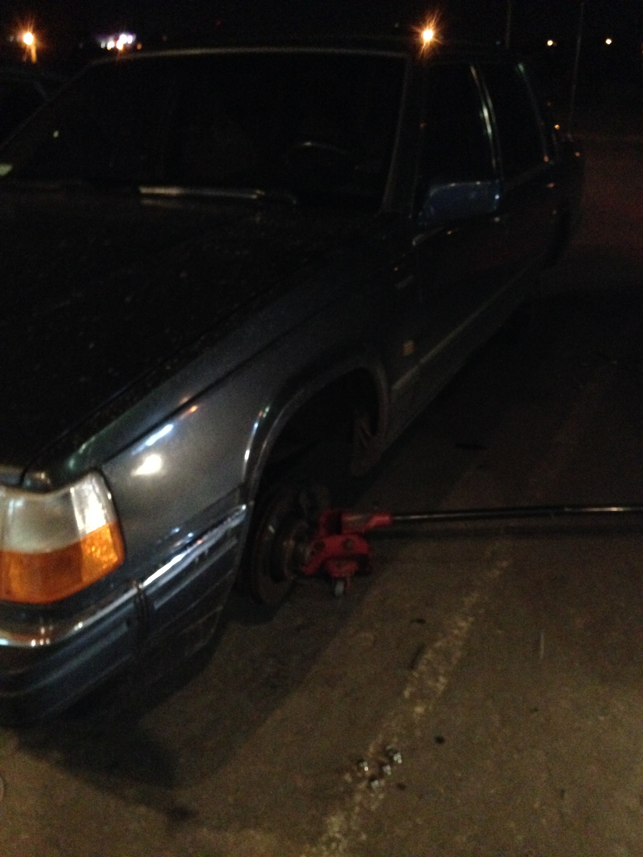

что там дальше... Тормозная система. Диски все ржавые/кривые, колодкам смерть, суппорта заклинившие, очень жёстко ей вставляли до меня... :drag: Как решение - диски Brembo по кругу (жалко фоток нету), сзади колодки Volvo, спереди Bosch, ремкомплект суппортов, одна новая тормозная трубка, тормозуха... Всё новое кроме трубки. Теперь всё ровно ;)

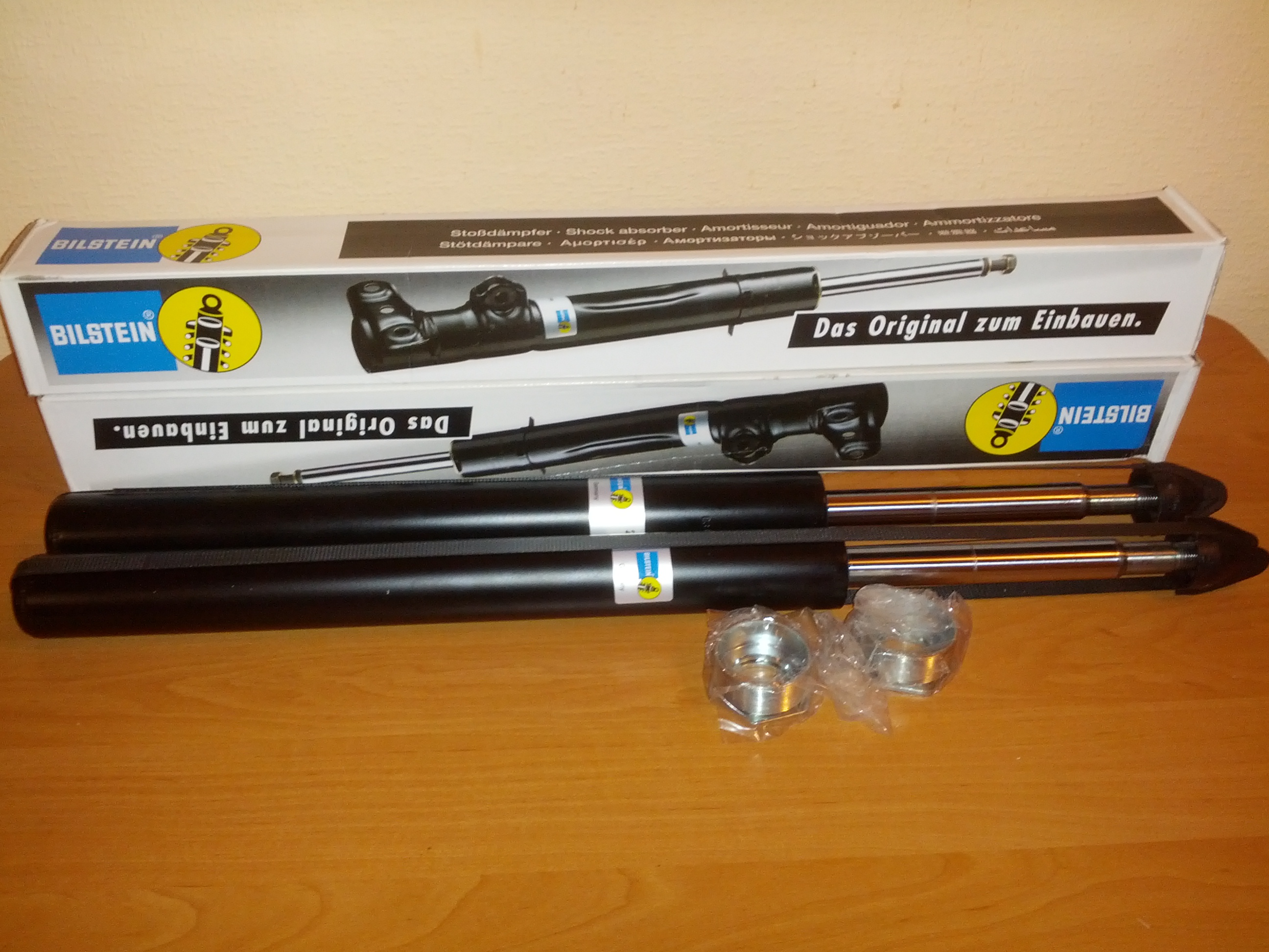

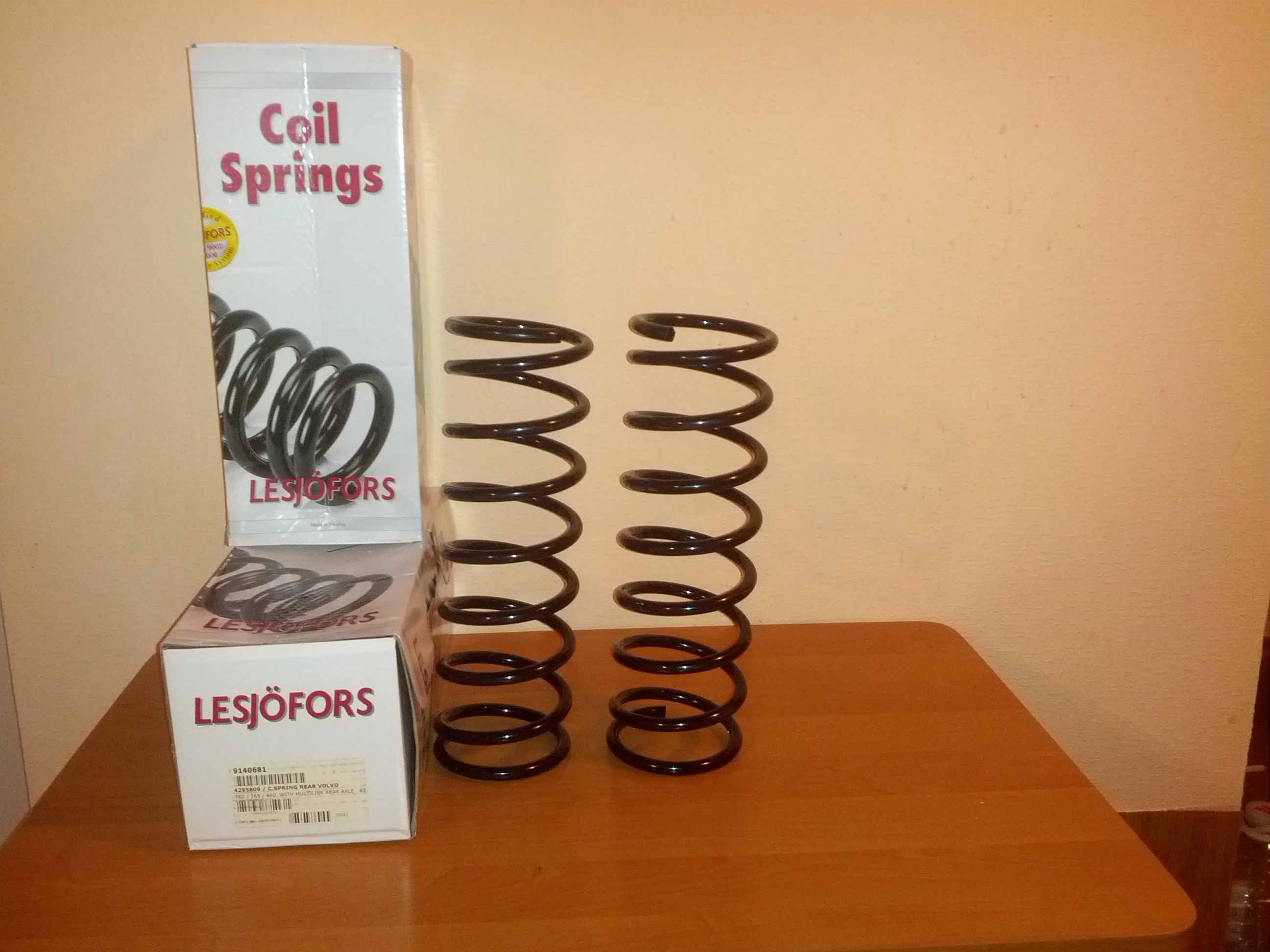

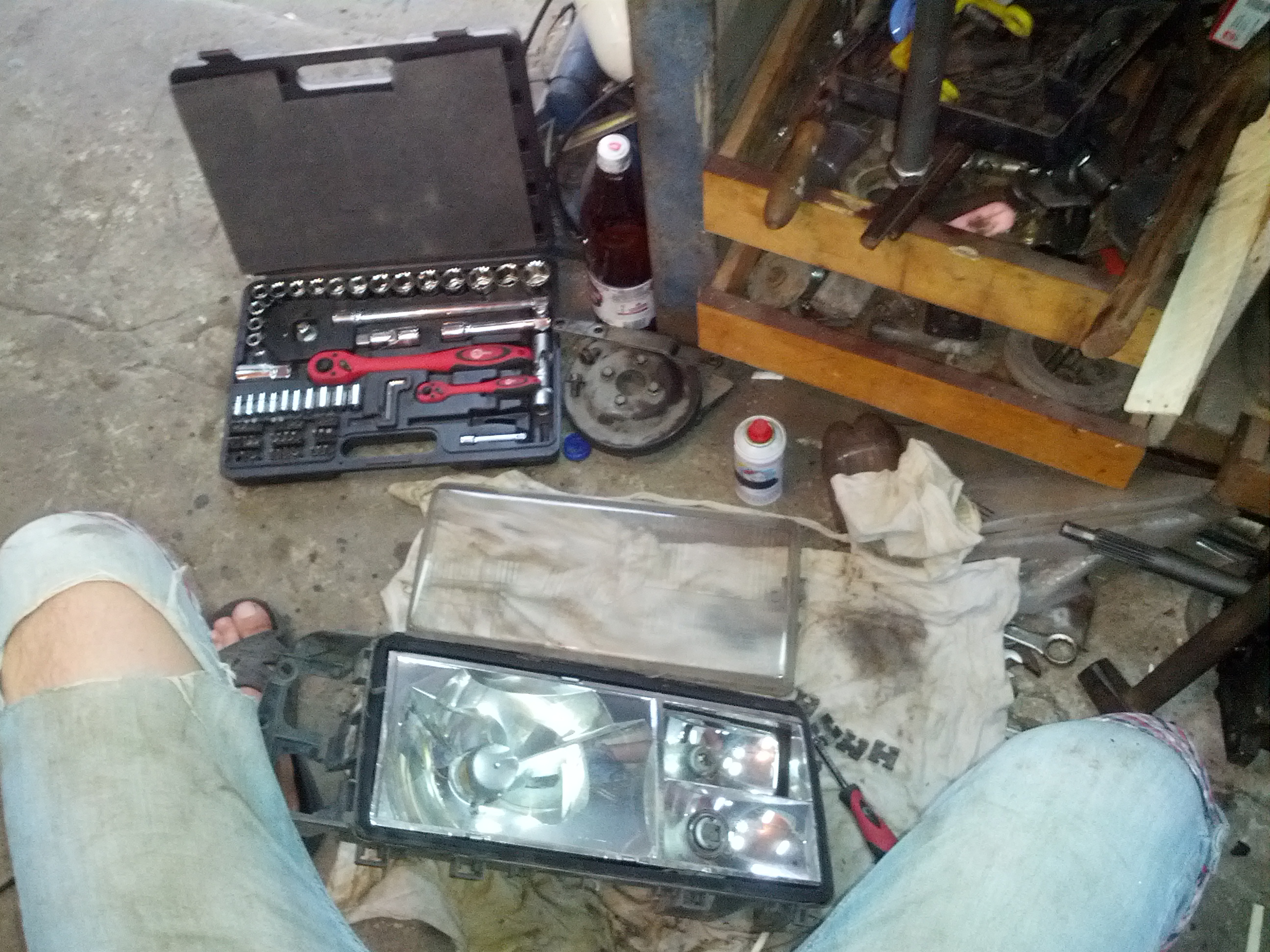

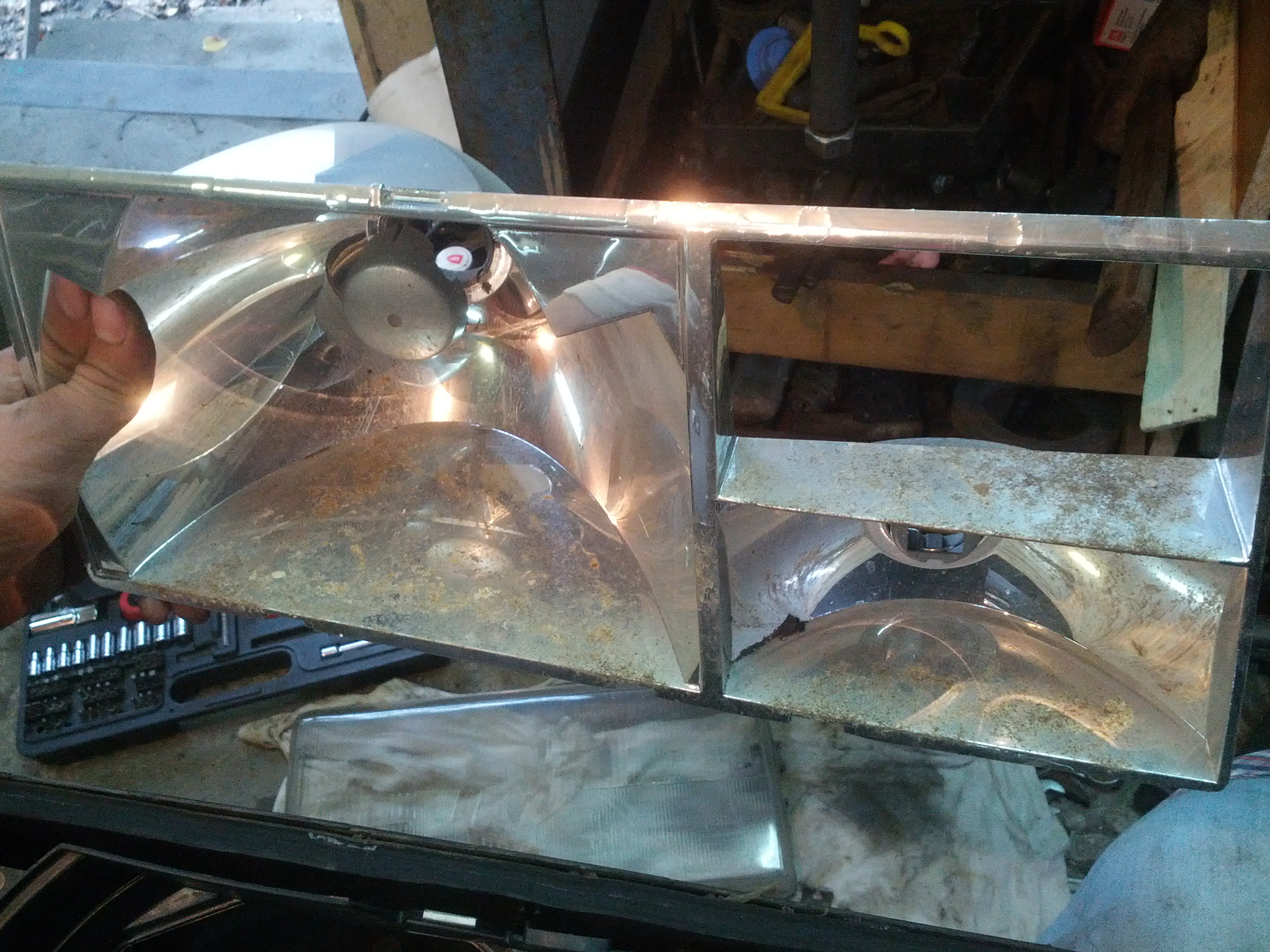

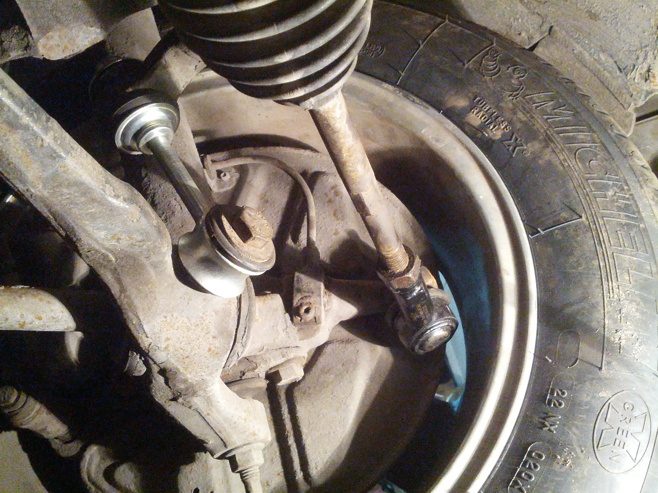

дальше фары и немного по передней подвеске. Фары полностью вымыл, сделал из фары не укомплектованной противотуманными фонарями "укомплектованную", так что сейчас все 3 секции работают как штатные с 3мя. По поводу передней подвески - фото мало, но делал вот что: пружины Lesjofors, опоры стоек Lemforder, амортизаторы Bilstein, стойки стабилизатора, рулевые наконечники, пыльники стоек и уже после была заменен корпус левой стойки (мой был подогнут). Всё новое и блестящее кроме корпуса стойки. :cars:

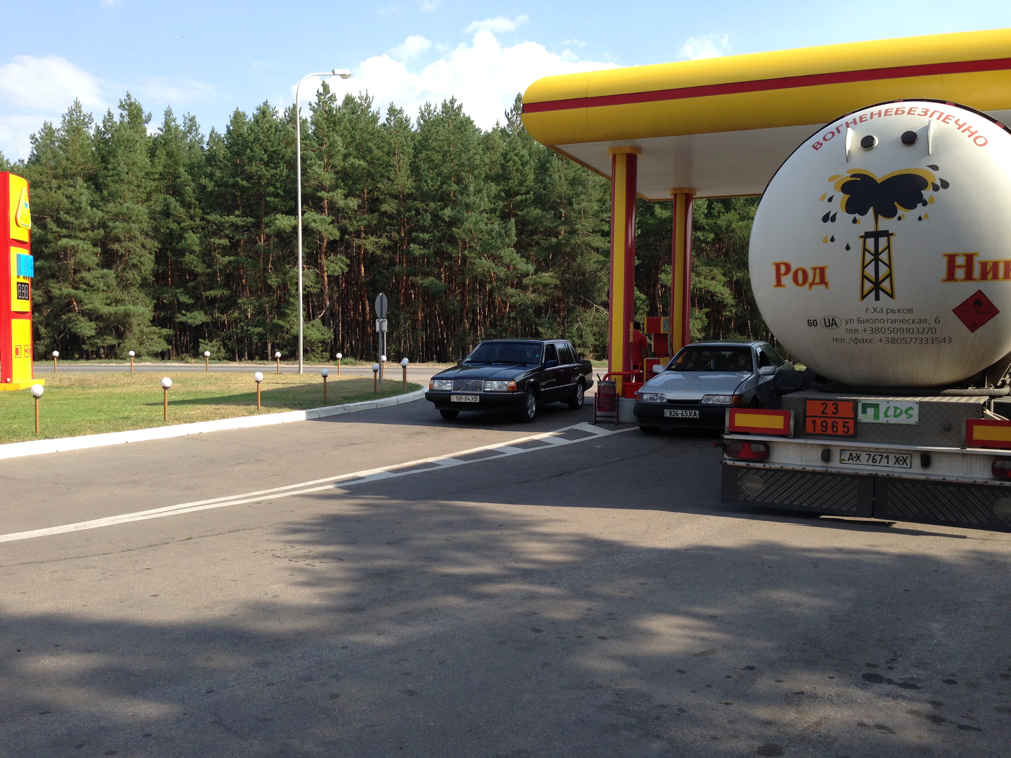

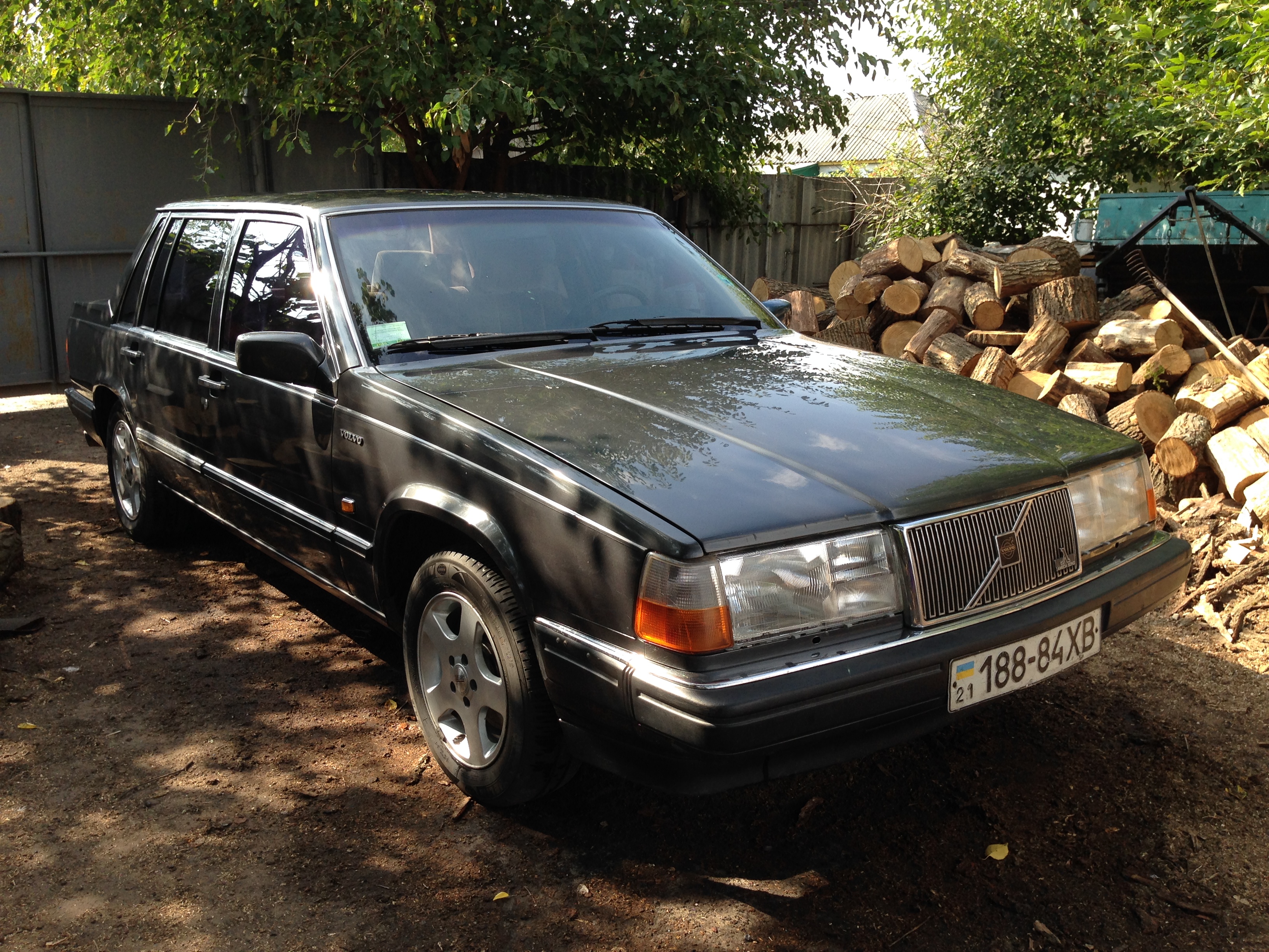

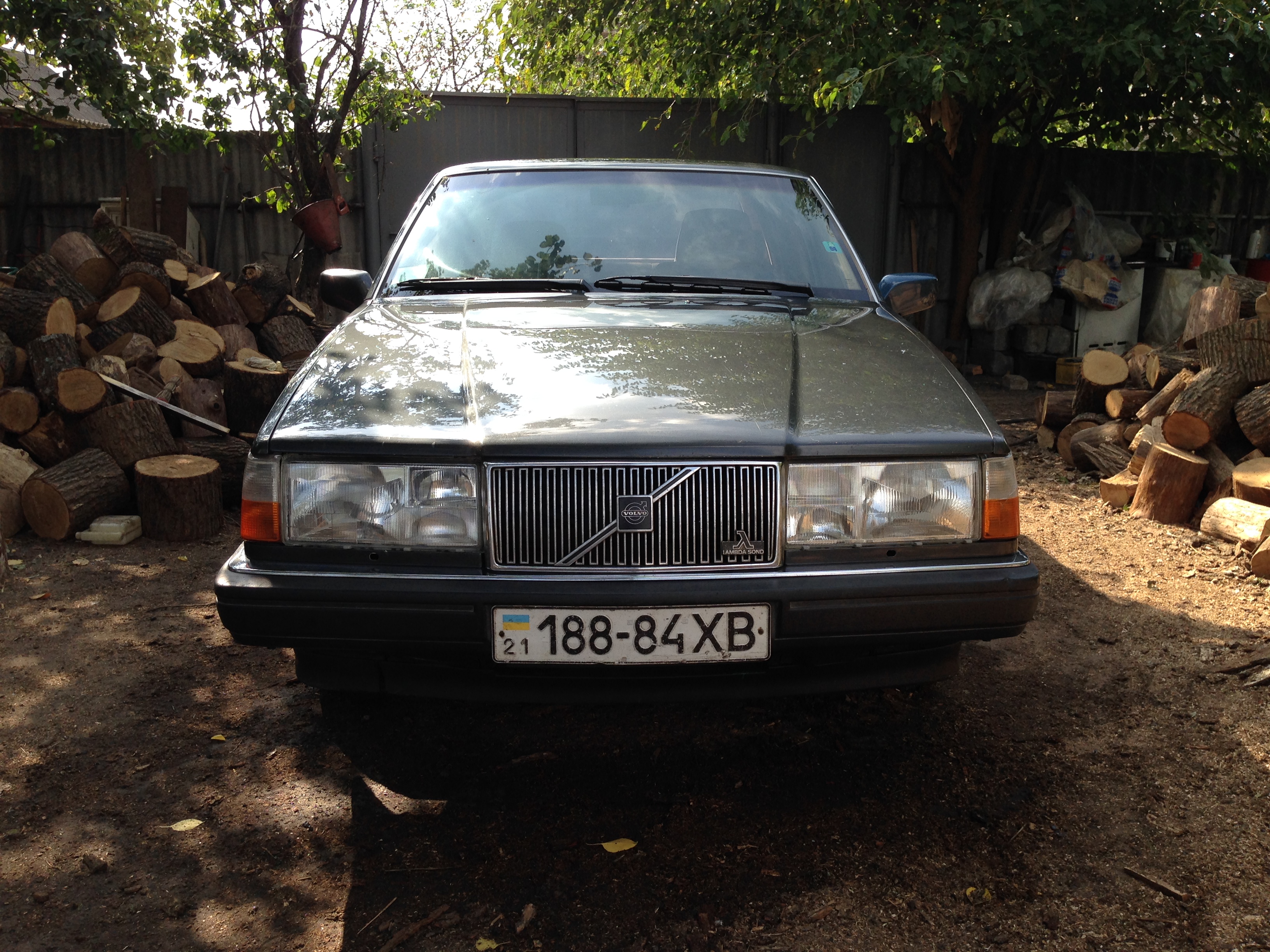

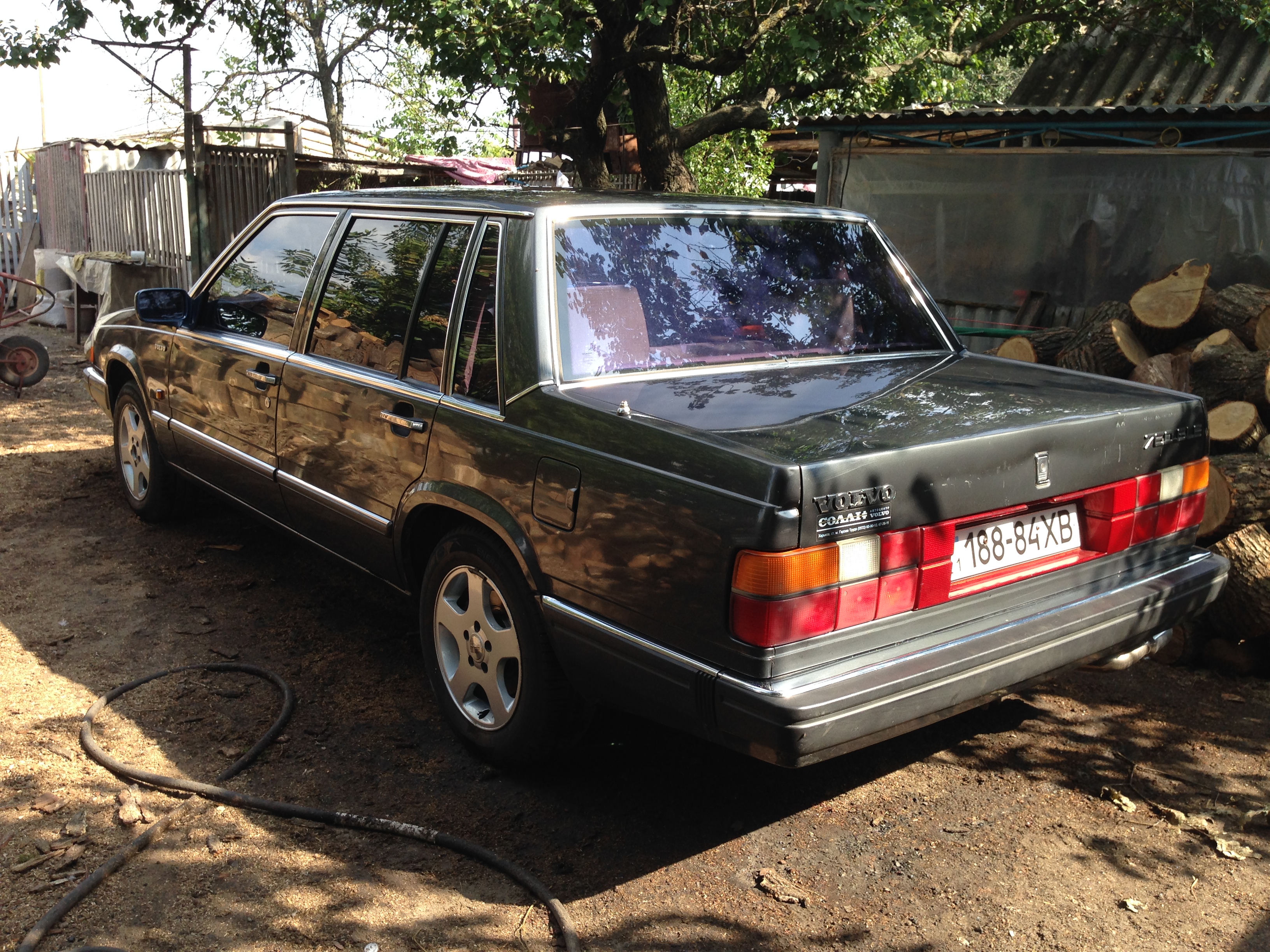

ну а когда всё было готово к первому серьёзному выезду и передислокации в Харьков - переобул, заехал на дачу и вымыл, а потом выдвинулся в путь... :drag:

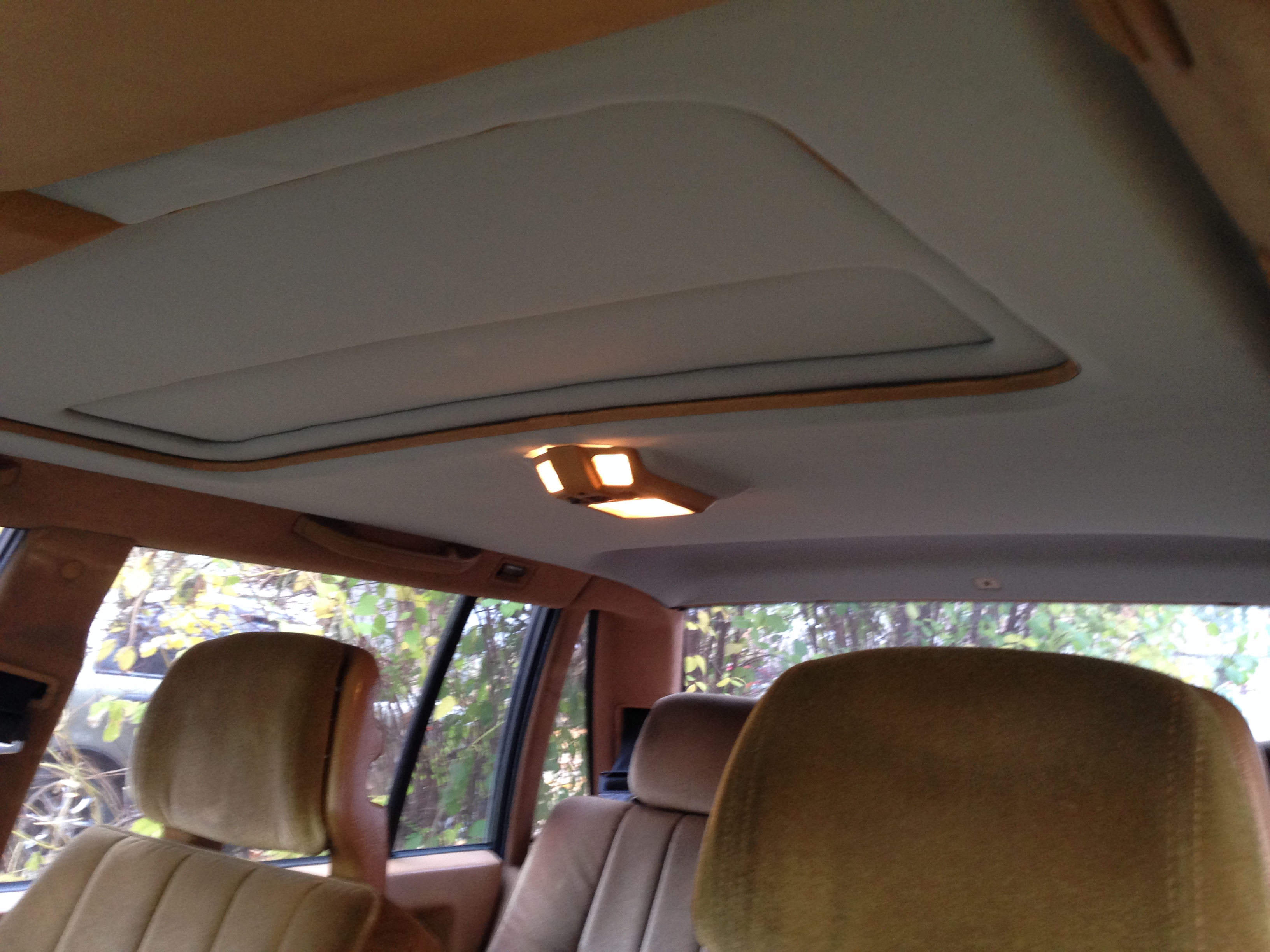

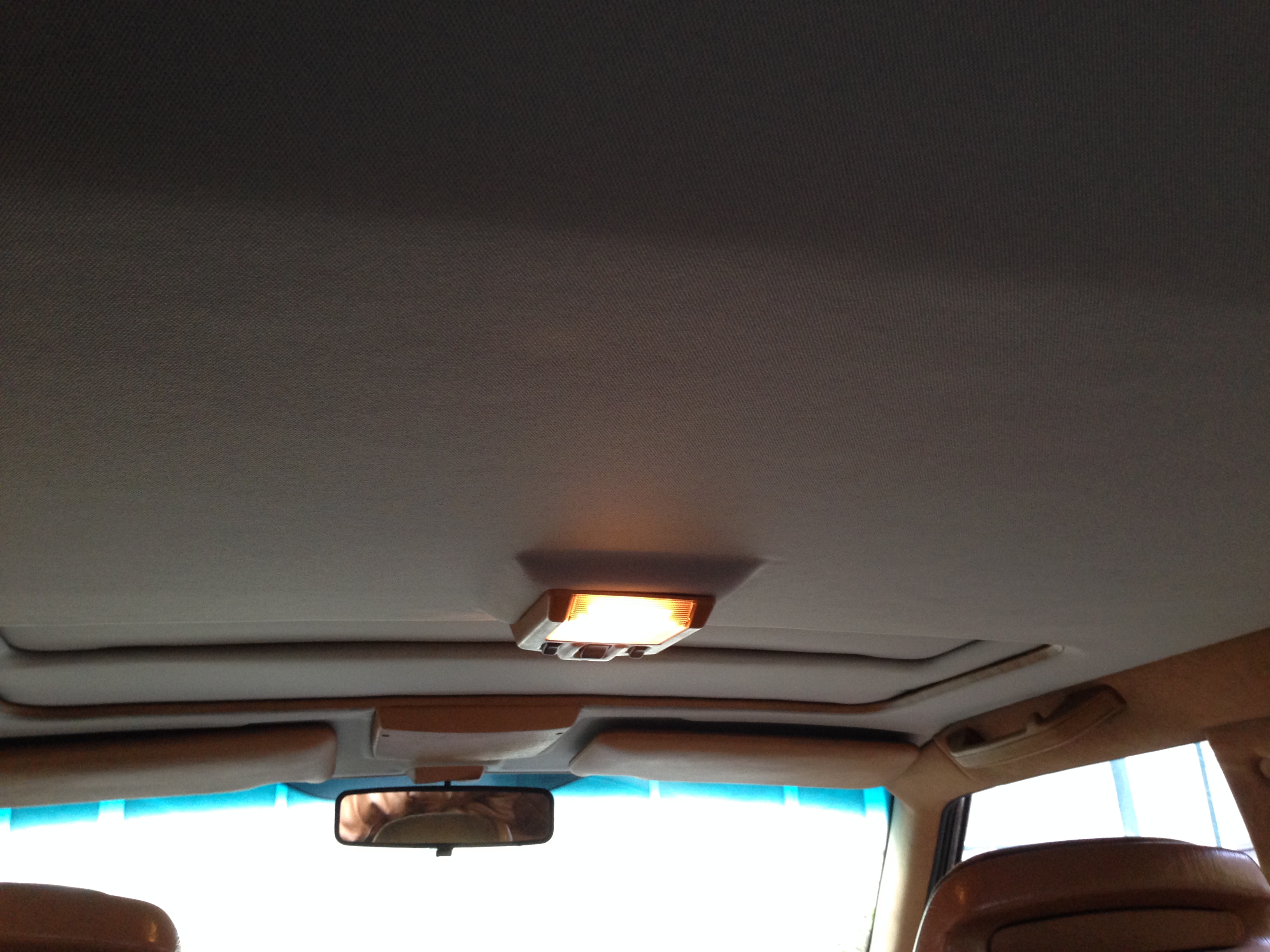

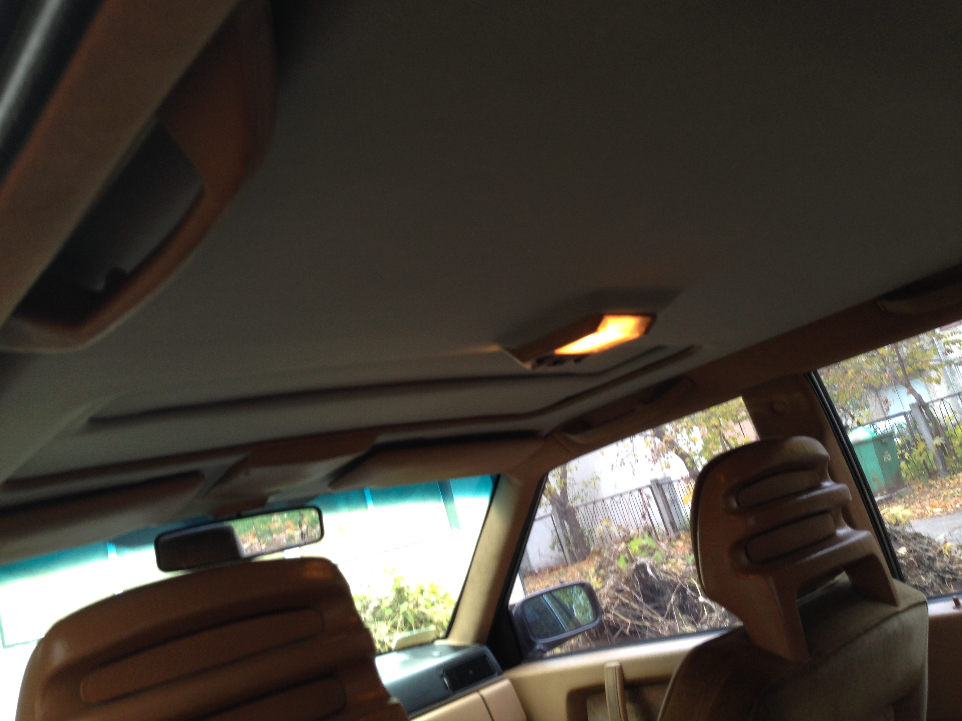

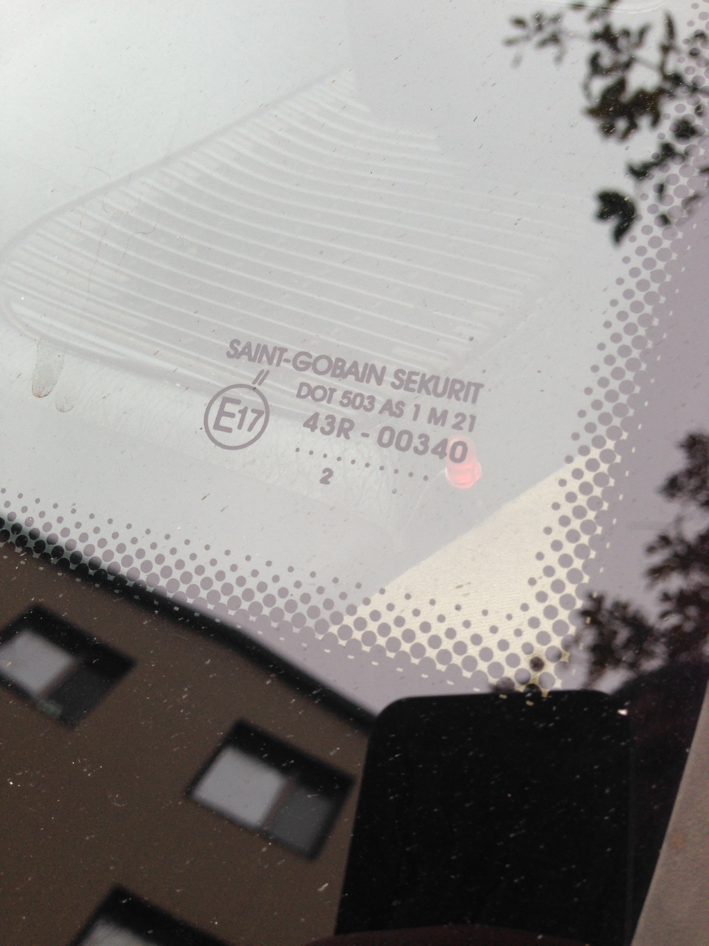

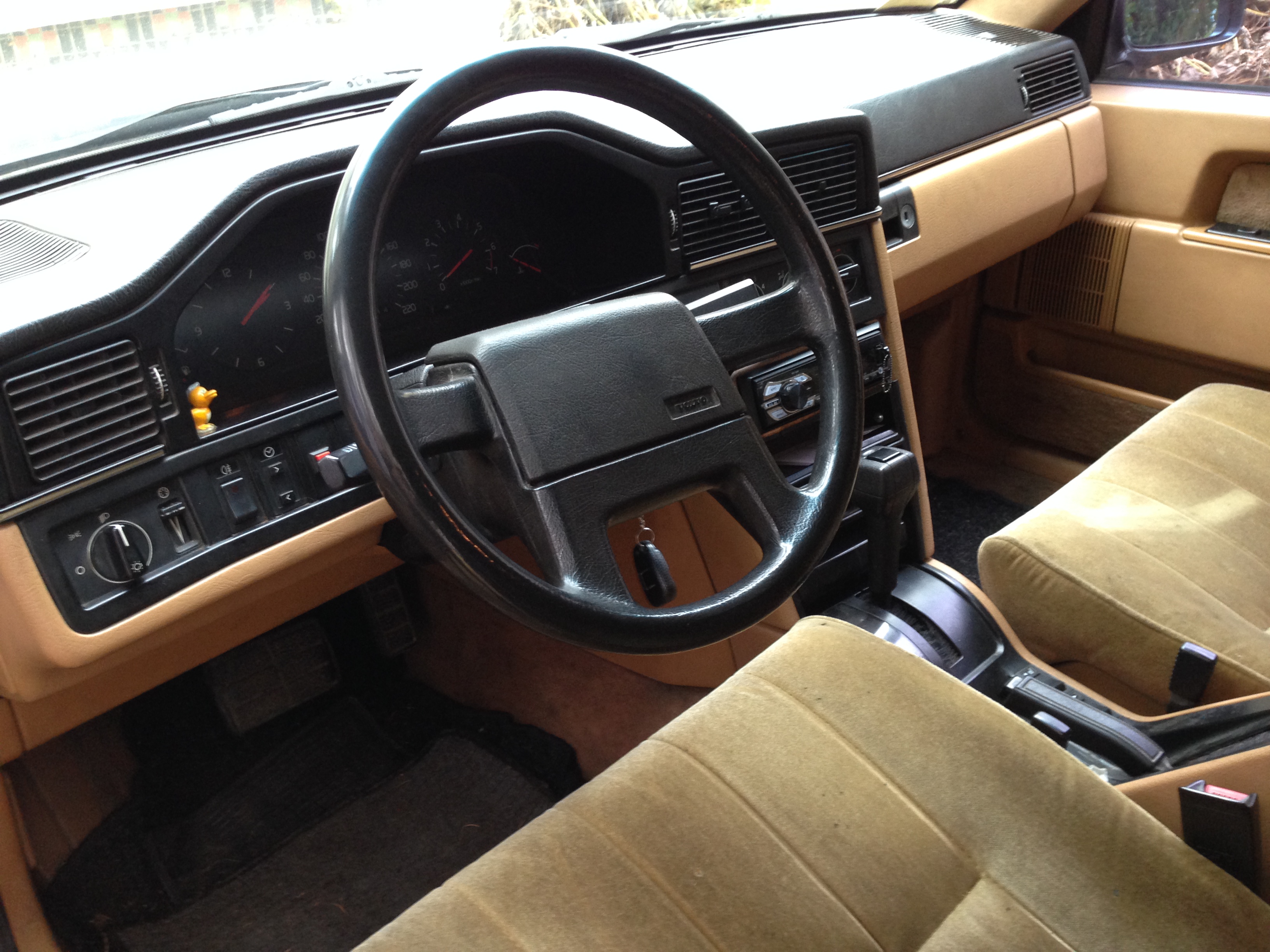

Вкинул новое лобовое. Салоном вообще не занимался (фейслифтинг будет, но после подвески и двигателя), но так получилось, что переклеил потолок, починил люк и вкинул новые задние коврики... :cars:

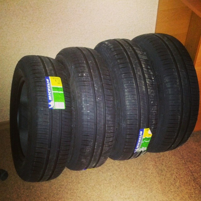

далее комплект дисков с первой девятки, новая зимняя резина Goodyear ultra grip 9 195/65 и новая лампочка в правом дополнительном габарите :) ;)

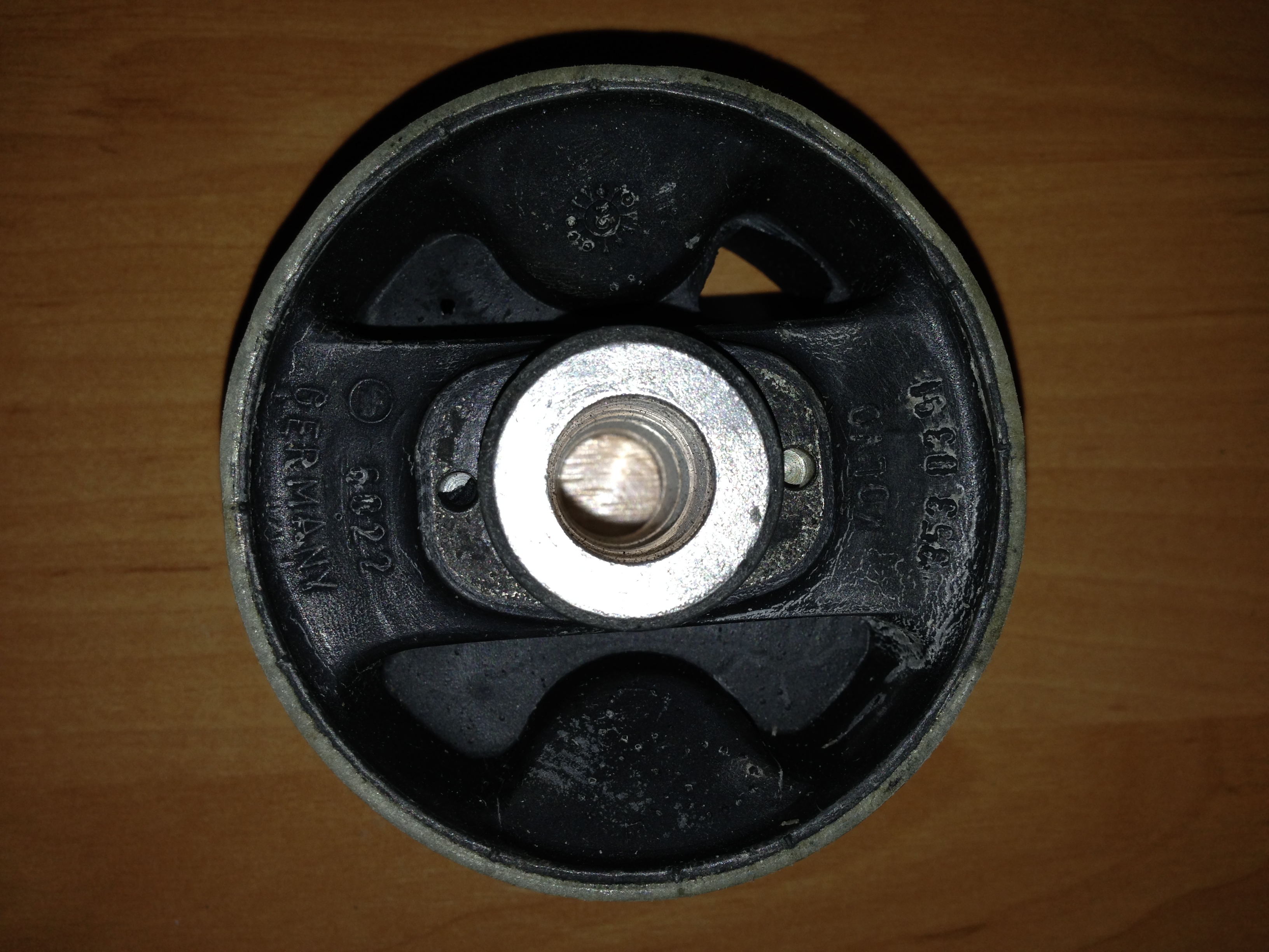

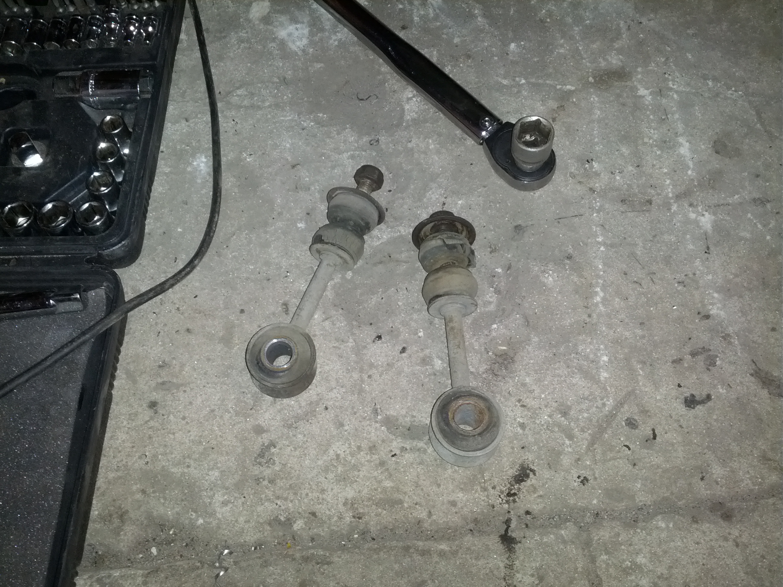

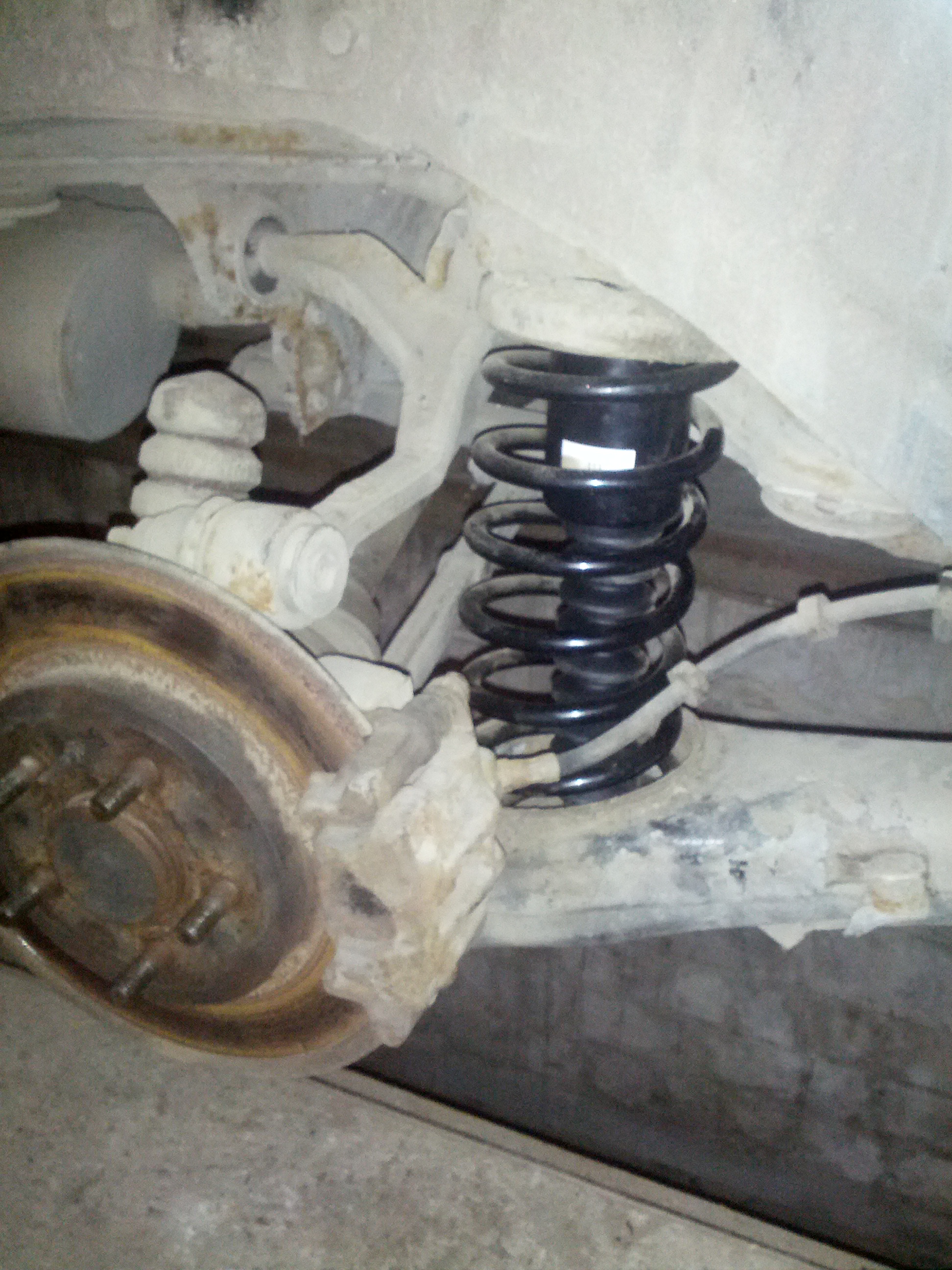

ступичные
подушка редуктора
сальники редуктора + сальник хвостовика коробки
мой старый гофра

где-то 500 за два

Re: 760 Aircraft carrier
Сообщение Sergey 850)) » Пт окт 31, 2014 3:06 pm
Машинка огонь ;) респект хозяину :-P
С таким шикарным потолком НУЖЕН стеклянный люк! получишь массу удовольствия! советую :frends:

Сообщение Ice_BEAR_Bo » Пт окт 31, 2014 3:27 pm
Sergey 850)) писал(а):Машинка огонь ;) респект хозяину :-P
Спасибо :D касательно люка - мне предлагали с S90, но я не захотел, снаружи смотрится не так. На вкус и цвет, как говорится... 8-)

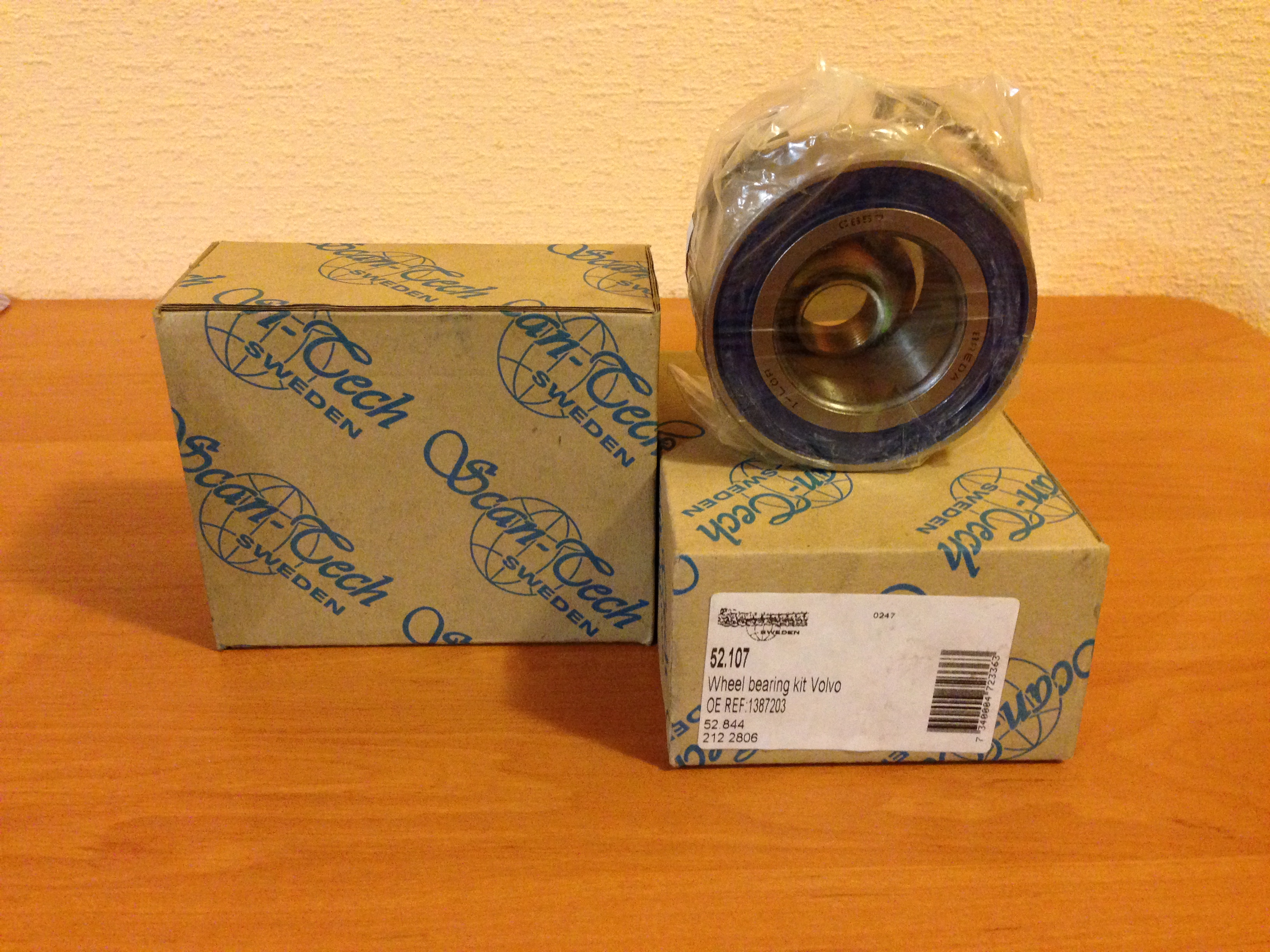

Сообщение nikolajs » Пт окт 31, 2014 4:58 pm
Подшипники поставил?
Сообщение Ice_BEAR_Bo » Пт окт 31, 2014 5:03 pm
nikolajs писал(а):Подшипники поставил?
Не, со следующей недели наверное, там очередь...

Сообщение vovo » Пт окт 31, 2014 6:25 pm
ухх, как новая изнутри! с наружи тоже гут... Вы её в календарь давали?
