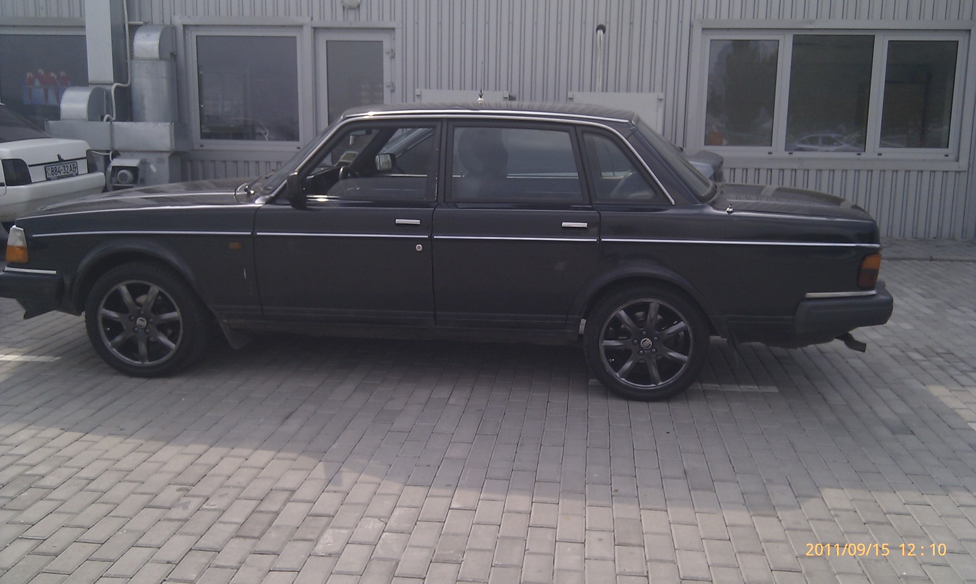

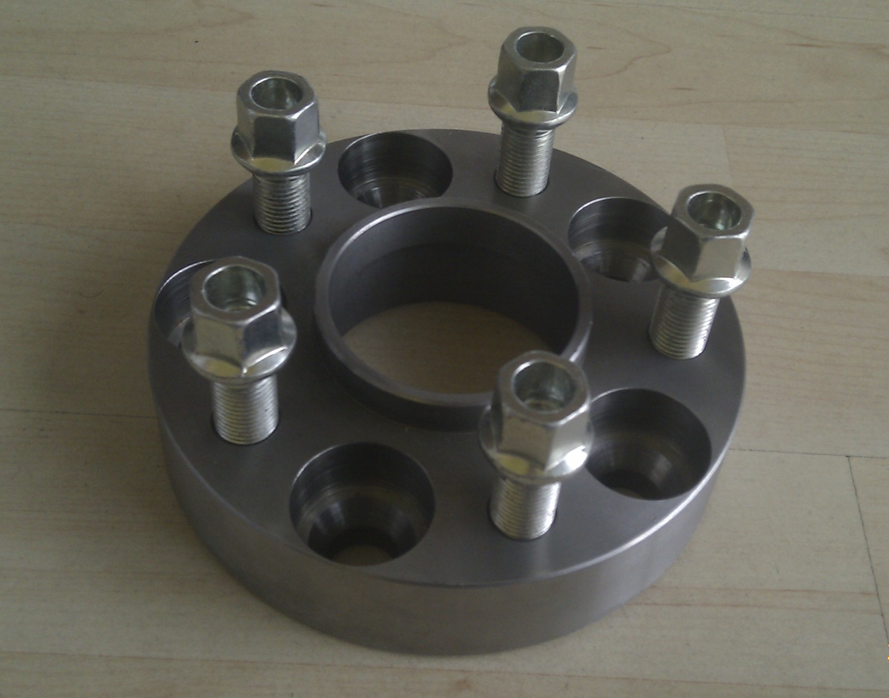

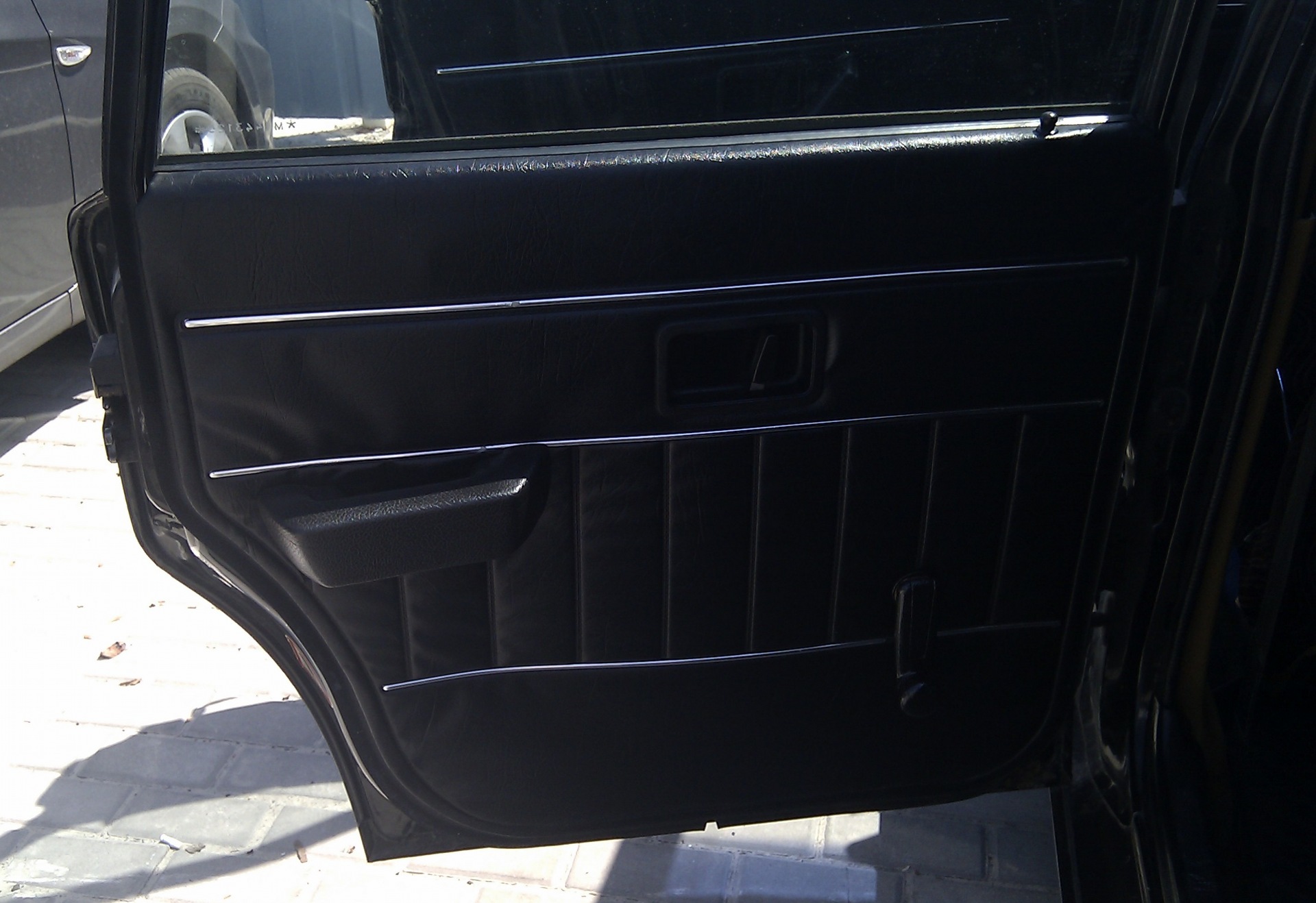

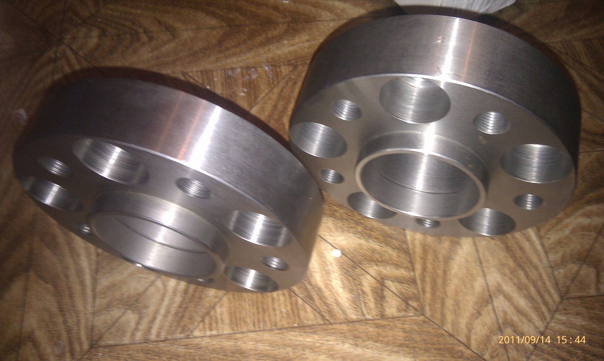

Куплены фары, диски, заказаны были проставки +30мм перед; +35мм зад, поменян салон - поменял от 240 до 79г.в., но в очень хорошем состоянии, родной был бежевый, состояние печальное. Да и болячка 240, передние сиденья - были поломаны.
В результате были приобретены сиденья от Ы60, кое как были вколхожены, на данном этапе стояли очень высоко, когда авто буде собрано, то и сиденья, а именно их крепление будет повторно переделано (но, об этом позже)
фары были заказаны из США
вот так они выглядели на авто, бампер старый - поведеный
диски 17" Volans, крашенные
проставки
болты оригинальные от Шкода

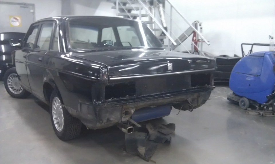

Сообщение IIIYPAH » Вт ноя 04, 2014 12:57 pm
Вот так все было сначала
Это я уже успел чуток разобрать

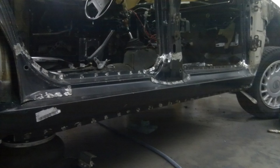

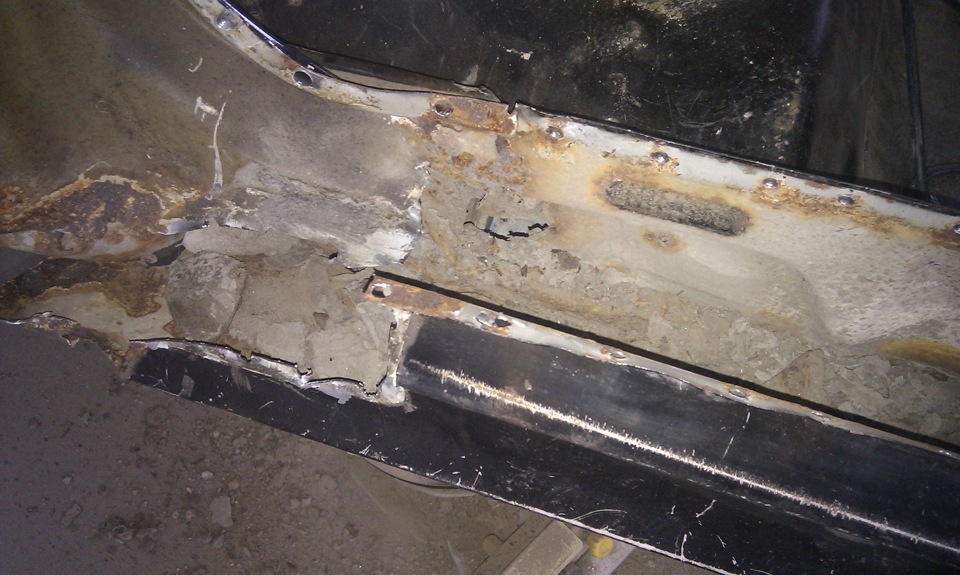

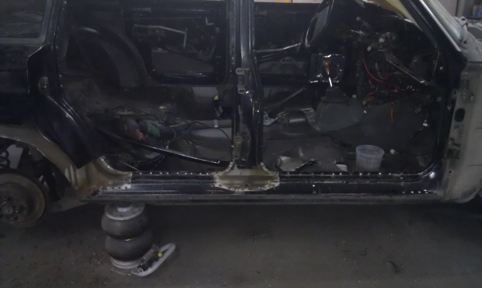

Процесс резки и сварки
под задним сиденьем, левая сторона
процесс замены порога

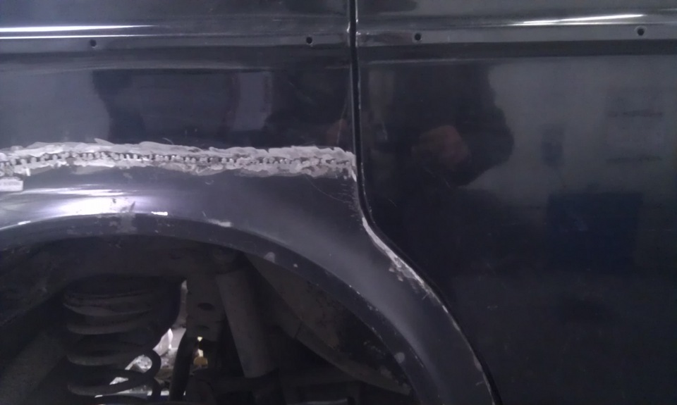

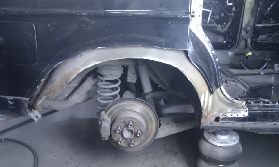

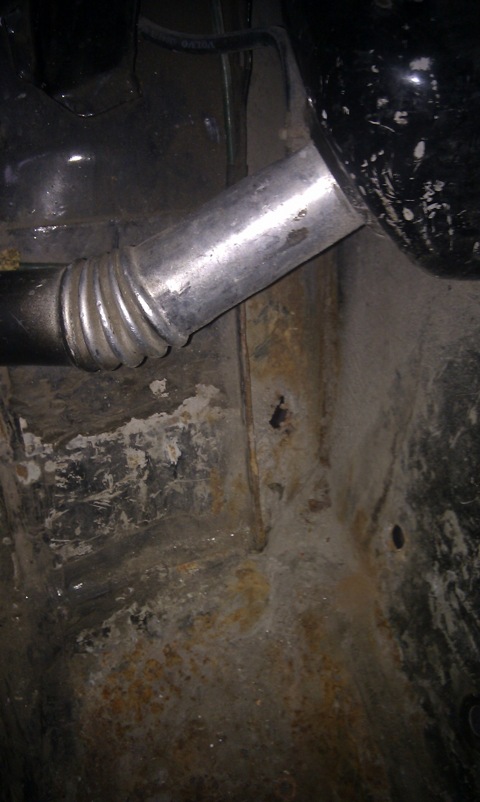

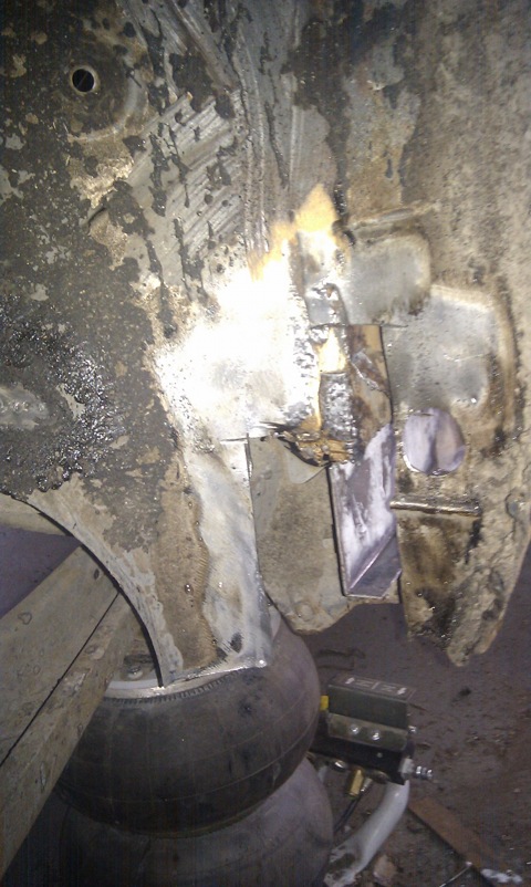

Погнали дальше, правая сторона и чуток внутри салона
когда были сняты крылья, обнаружились трещины, они были проварены и наложены латки, с левой стороны такое же
местами были приварены латки по днищу

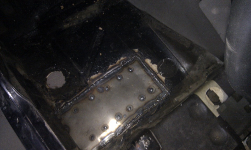

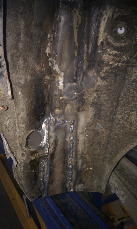

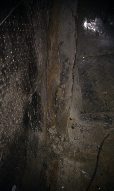

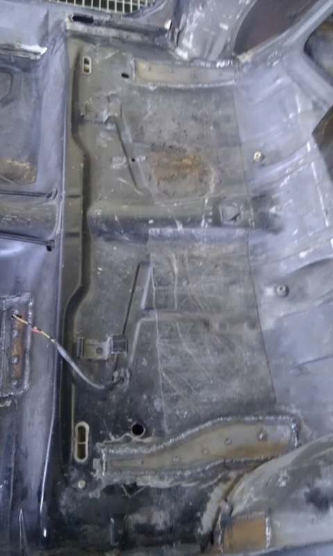

Сообщение IIIYPAH » Вт ноя 04, 2014 4:35 pm
Теперь левая сторона, и усилители
Усилители вваривались от ТАЗ 2108, и рем. вставки в багажнике слева и справа в нишах от ТАЗ 2106
левая сторона чуть лучше выглядела, чем правая в этом месте
там где были трещины
дырка в полу??!!!
уже нет ))))
