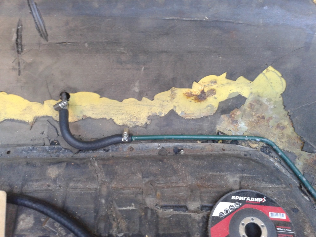

доделал полностью топливную магистраль и кинул обратку в бак---купил тройник 8/16,1 м шланга!
поскольку обратки здесь небыло вовсе--решил врезаться в перелив(или типа вентиляцию),самотеком течет сразу в бак! даже показывает датчик бенза(правда в обратную сторону)! :buba:
залил антифриз,кинул акум----вот полноценный запуск! :idea:

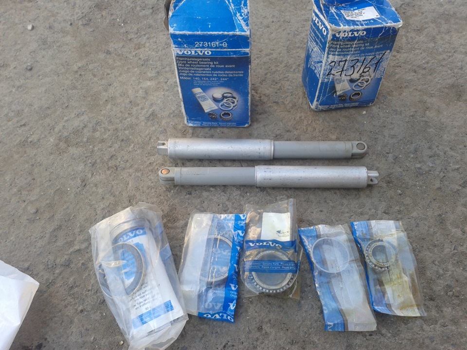

поскольку подшипникам ступиц подешол конец, я реально задумался, где искать новые!
но случайно нашел за границей оригинал, не думая заказал и пару амортов на багажник!
запчастями безумно рад!
