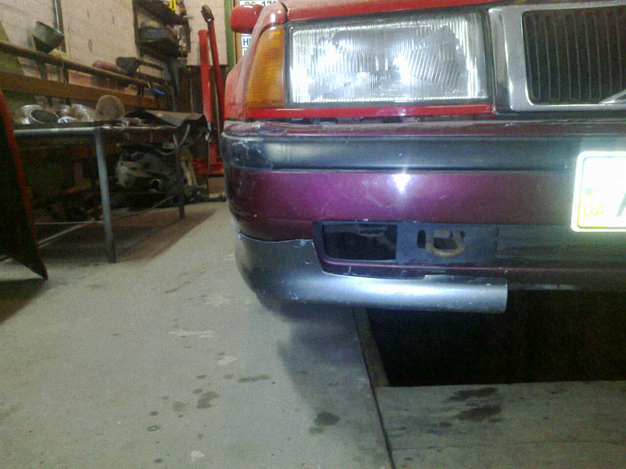

вовремя одумался, что задний бампер - колхоз колхозный. чёто меня вместе с музой, шиза посетила...
вовремя Валера присрамил!
с заднего срезал всё, что припаял и прилепил к рестайлинговому.
донором послужили бампера от таз2115. спойлер от туда же.

Сообщение Юрец » Ср ноя 05, 2014 9:12 am
Продолбался с ним :moil: усилитель деформирован был, бампер тоже принял форму пропеллера. Наверное долго пролежал. Но ничего, все исправлено, усилитель заменил.
Если честно, уже была мысля целый бампер купить, ведь время - оно дороже всего... Но не останавливаемся на пол пути и не ищем лёгких путей!

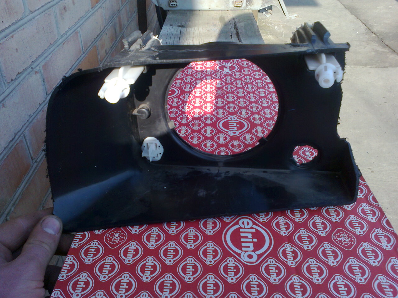

Расскажу как с фарами боролся. Жаль капот не рестайл, купил бы у валеры нормальные...
На каком-то не украинском форуме услышал идею фар от пассата б3. У соседа был такой, осталась старая фара. Разрезал ,потринеровался. Да вроди бы ничего. Успел взять по 250 гр депо. Конечно проще было бу найти родные, но нету! Зато на фольсовские эл коректор можно поставить.

Сообщение Юрец » Вс ноя 09, 2014 2:35 pm
фотоотчёт:

вот так выглядит на машине. мест спайки не видно. с одной стороны серая, с другой черная.
и самое главное - не потеют!
