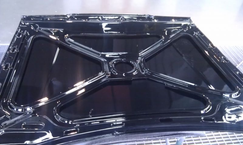

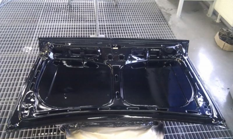

Сообщение Юрец » Вт ноя 11, 2014 7:50 pm
Подготовленна и покрашенна супер! Можно биться возле неё. :D респект!

Юрец писал(а):Подготовленна и покрашенна супер! Можно биться возле неё. :D респект!
Стараемся :D
А биться, не не надо :-D

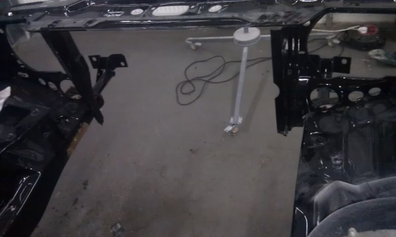

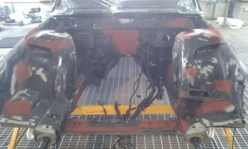

Смотрим и читаем дальше.

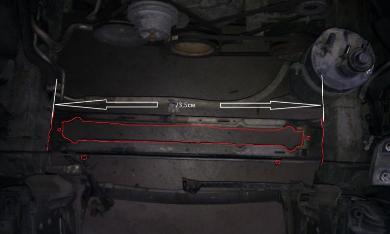

После того как был изъят старый родной мотор, подкапотное пространство было обработано и покрашено,
так же перед имплантацией донорского мотора со всеми вытекающими вопросами было обнаружено, что радиатор от 940 совсем не подходит на 240, вернее его посадочное место, а так как еще необходимо было установить и интеркулер с радиатором кондиционера было принято решение полностью поменять переднюю панель-подрамник (если неправильно обозвал - поправите).
Так вот - если кто то еще захочет подобным делом заняться, данные детали взаимозаменяемы, фото ниже, пришлось высверлить и приварить на место.
Забегая вперед, на днях закрепил все радиаторы - встало все замечательно, но более подробно чуток позже. ;)
И еще, я думаю что в 240 эта деталь несет еще и силовую нагрузку, по мимо фиксации радиатора, так как она очень массивная, а в 940 только лишь фиксация радиаторов - думаю в дальнейшем добавить еще какую нибудь распорку. 8-)

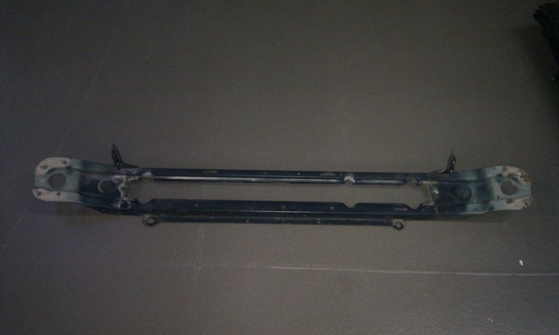

Сообщение IIIYPAH » Пн ноя 17, 2014 2:06 pm
Еще в дополнении процесса
У меня "телевизор" - цельный, т.е. детали все сварены, просто у некоторых видел полностью разборной,
так вот, мне пришлось его сделать разборным, нижнюю часть отсоединил, а с верхней пришлось чуток по шаманить, немножко подрезать, т.к. некоторыми местами упирался в интеркулер (на фото - выделено красным, то, что было срезано)
теперь ничего и нигде не трет ;)

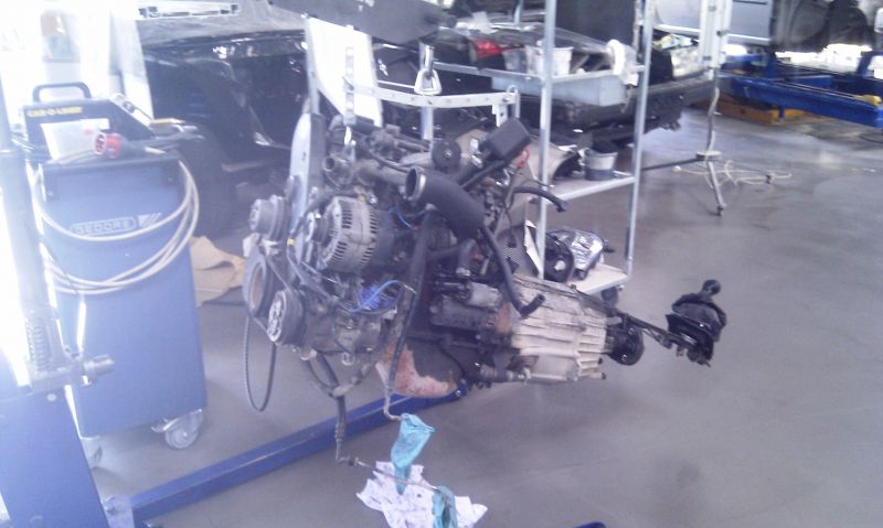

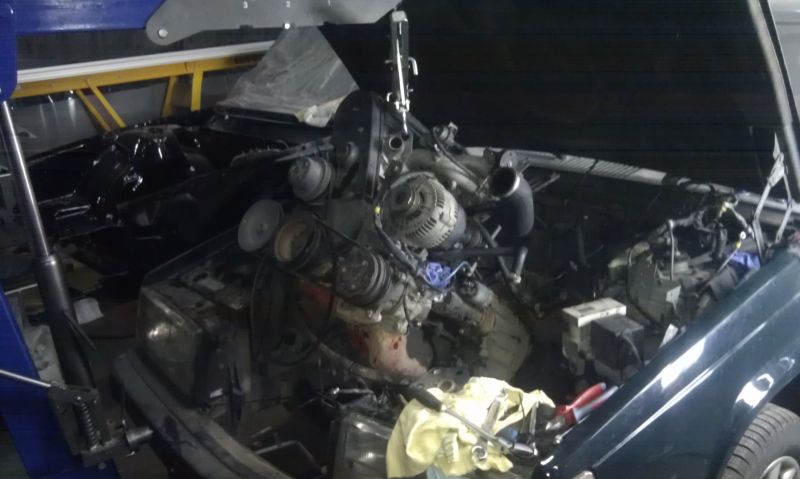

Продолжение, один из интересных моментов - это имплантация мотора
Как уже было сказано родной В200Е был заменен на В200ФТ от 940, переделок минимум
1 - это замена лап крепления
2 - замена пром. вала
3 - снят распределитель и заглушен привод на "голове"
в принципе все, нигде ничего не трет и не мешает
так же когда был снят мотор были поменяны прокладки и некоторые сальники, т.к. подтекала помпа
был вымыт маслонасос и разные деталюхи
смотрим
извлекаем
отмываем
кто найдет отличие получит ПРИЗ ))))))))
и уже на новом месте

Сообщение MOOSE » Вт ноя 25, 2014 4:44 pm
на пром. вале нет шестерни под трамблёр
Где мой приз? :oops:

Коробка
Коробка установлена М90, ставилась вместе с мотором взамен М47
Проблемы по установке были, но не большие :D
Пришлось "усовершенствовать" траверсу под подушку М90

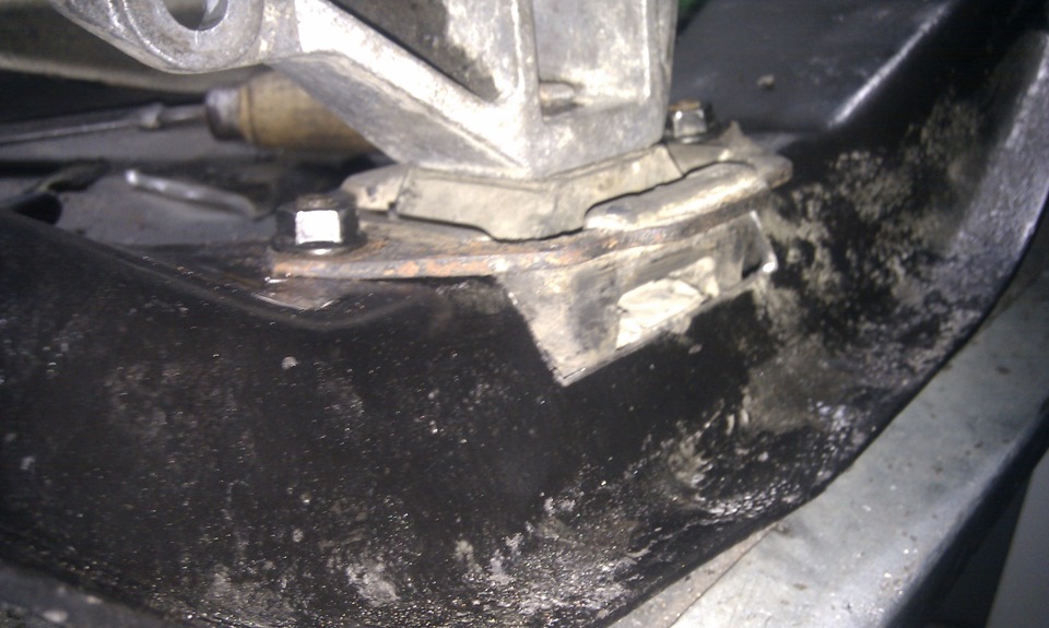

Крепления в ланжеронах есть под разные виды коробок, так что траверса встала с коробкой в места креплений которые были, правда в моем слечае пришлось один усилитель переделать, правый был вмят - скорее всего когда то встретился с камнем или подобным, так что пришлось срезать и вварить пластину
так де при установке КПП - были удалены уши с корпуса - упирались в тоннель 8-)
Единственное - у меня траверса прикручена к ланжеронам через резиновые втулки, знаю есть варианты жесткой фиксации траверсы, так вот пришлось повозится с этими втулками - аналогов таких резинок не существует, а покупать по 200грн/шт,а их 4-е как то не хотелось, :? полазив по форумам была обнаружена информация о подходящих резинках (вроде у нас на форуме кто то писал - не помню) - подходят от Опеля Кадета - втулки задних амортизаторов - они идут со специальной выемкой - с помощью силы и "СИЛЬНОГО" слова - они были установлены на места. 8-)
Болты и металлические втулки, которыми крепилась траверса были найдены у ребят в мастерской - благо такого добра у них хватает. Получилось не плохо ;)

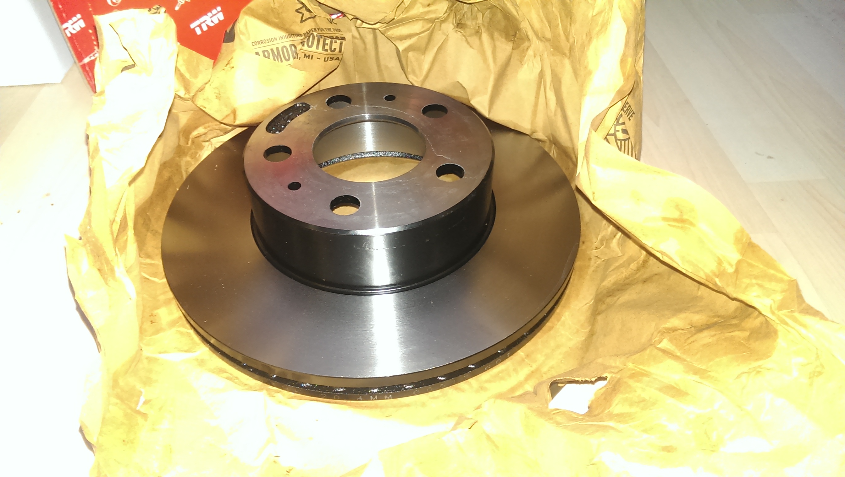

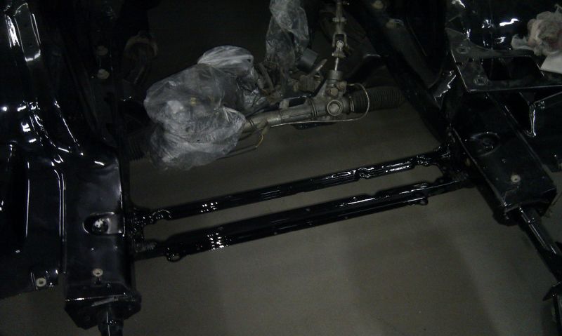

Всем привет, напишу что было приобретено и что сделано, но не попало в фотоотчет
Была откапиталена рейка ГУР, поменяны рулевые тяги и наконечники, так же были отремонтированы т.е. переварены чаша задних пружин, состояние было у них совсем печальное.

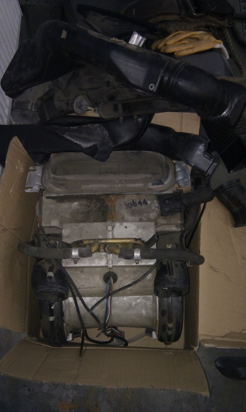

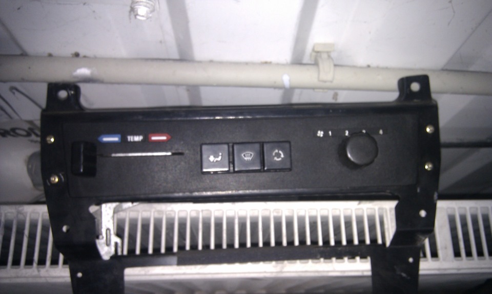

Была приобретена печка под кондиционер - привезли из Москвы еще год назад, почистил - отмыл, проверил - работает

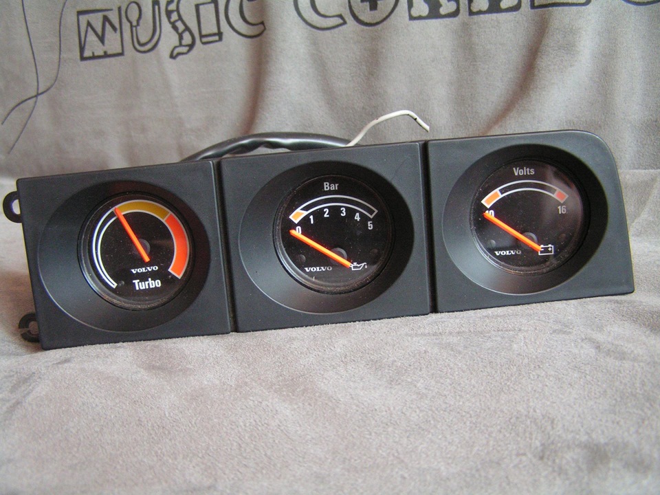

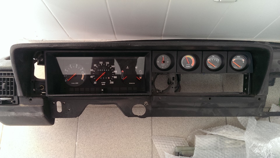

Так же по ходу дела приобретались разные ништяки:
- тахометр
- панель приборов (у родные чето выделывались, теперь у меня их три)
- дополнительные приборы (буст, давление масла, показание вольтажа в сети)
- маленькие часики
Лобовое новое - Pilkington
Из последнего куплены колпачки на ступицу, и тормозные диски ТРВ, и топливный фильтр Бош
вот так все в сборе
пробная примерка
