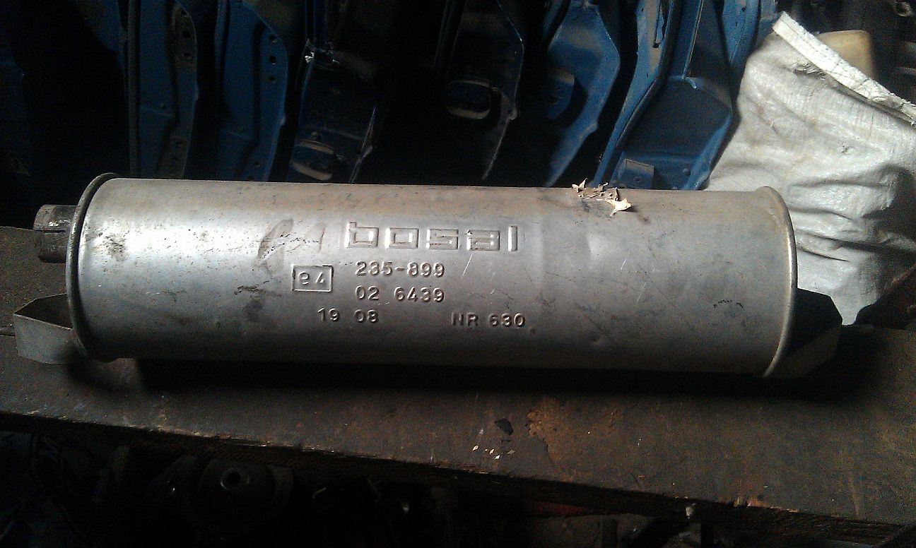

Сообщение volvo244DLs » Вс ноя 16, 2014 3:14 pm
Ну а вот я предлагаю решение проблемы с задней банкой. У меня стоял новый глушак. И одна дамочка умудрилась лупонуть меня на светофоре. в зад. Спас фаркоп. Но при этом был вырван с корнем кусок глушака. Я купил себе потом новый на котором и катаюсь сейчас, а тот кинул в гараж. До этого был самопал с точеными из 5 мм. торцевыми донышками . Вот я и предлагаю, если хотите чуток поработать и будет не плохой глушак. Я вырежу Вам донышки и вы их приварите на мой. Могу сделать я но тогда будет дороже. Так всё это отдам за 300гр.

Сообщение Barakuda_tm » Вс ноя 16, 2014 6:38 pm
Всем привет, и всем спасибо :-P
Только что пришел с гаража, сейчас буду оформлять пост о том, что сегодня было, и что как было ))
На счет выхлопа - наверное послушаю Сергея Ивановича, и возьму его выхлоп под переделку )

Сообщение volvo244DLs » Вс ноя 16, 2014 7:18 pm
Barakuda_tm писал(а):Всем привет, и всем спасибо :-P
Ну и вот штаны ещё нашёл. 300гр.
Re: Валентина
Сообщение volvo244DLs » Вс ноя 16, 2014 7:21 pm
ещё

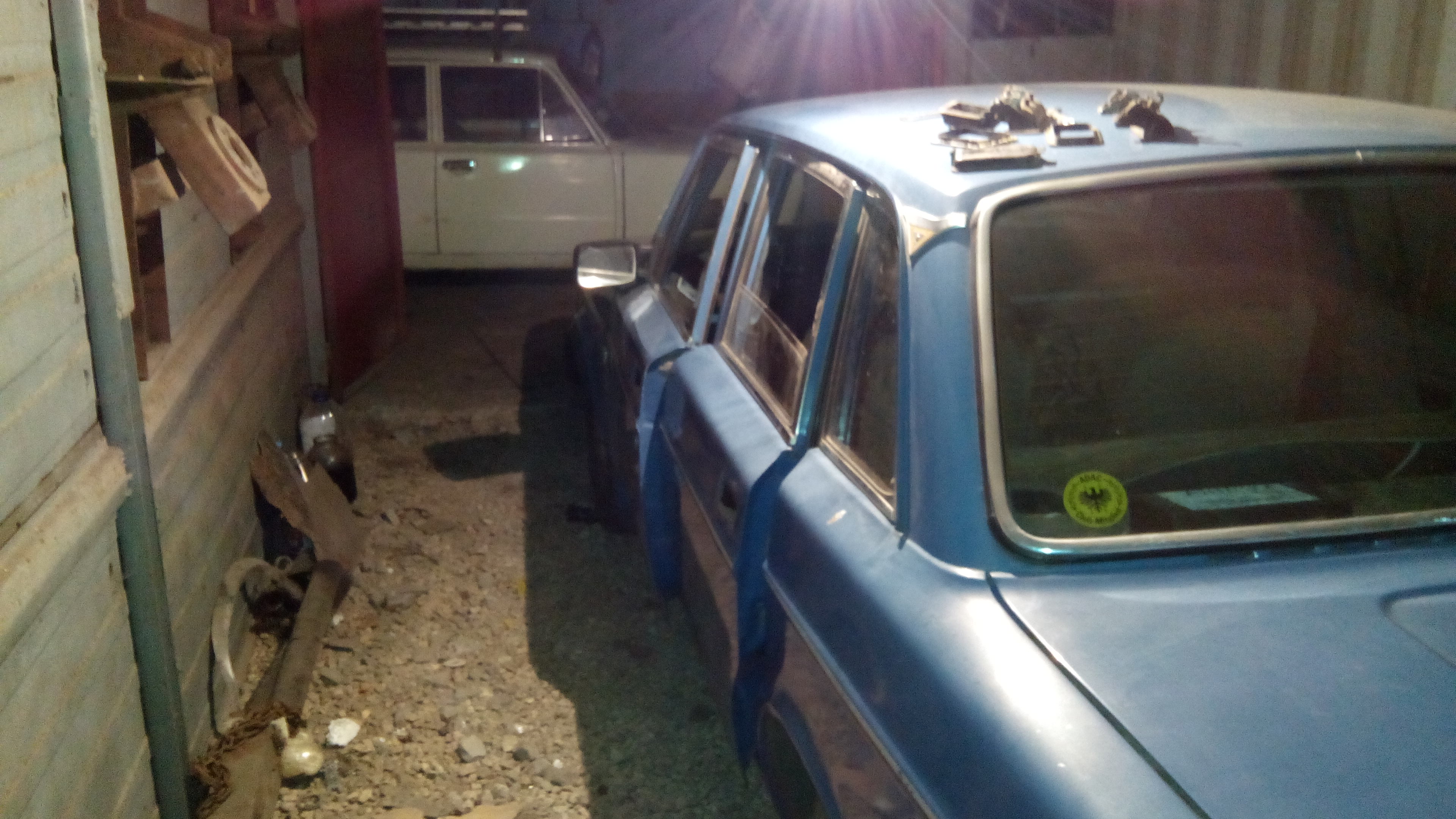

Сообщение Barakuda_tm » Вс ноя 16, 2014 9:17 pm
И так, в кратце про сегодня)
Нашел каменный гараж, пустой, большой, с ямой. Но у чёрта на гаргошах, и с выездом почти на оживлённую трассу (не комфорт). Но собрался туда ехать. Хозяин гаража-малютки с матами, но отдал мне деньги, и вот стою прогреваю машину чтоб ехать к каменному. Тут подъезжает мужик, начали говорить, он открывает гараж, и показывает мне "гараж в гараже". Мне понравилось, близко к дому, рядом нормальные люди. Из минусов - отсутствие ямы, дырки под потолком, металлические стены. Ну, думаю, ничего страшного. Согласился (не знаю, что вы скажете, эти минусы перекрывает близость к дому и нормальные люди рядом? )
Гараж большой, хоть и в дальнем углу барахло, которое мы туда перетащили с первого гаража, чтоб я мог заехать. Думаю там прибраться, поставить стол для работы, и поставить лучшее освещение, задуть дыры монтажной пеной.
К слову сказать, заезжать - не так уж и легко, тем более мне - а я вчера вообще впервые в жизни авто загонял в гараж 8-)
Но дядя Вася сказал что для первого раза - это было круто, хоть он и стоял и направлял меня ) Вообще мужик зачётный, как мне показалось )
Ну, конечно это не бокс на СТО, но для начала - нормально )

Сообщение Barakuda_tm » Вс ноя 16, 2014 9:23 pm
Дальше я не знал с чего начать, но начал с того, что вытащил все запасные части и сложил позади машины. Потом решил начать с чего-то - разобрал левые двери )
Стекла опускаются не полностью, из-за того, что неправильно собраны двери, и внешние ручки выгнуть хочу, чтоб прямоугольники были, а не песочные часы ) Поэтому ручки нормально не возвращались на место ) нужно было дожимать их) )

Сообщение ivan@m » Вс ноя 16, 2014 9:29 pm
бля чувак у тебя на стекле сзади слева такая же наклейка как у меня на лобовом....
ссука может мы братья??? :-D :-D

Сообщение Barakuda_tm » Вс ноя 16, 2014 9:31 pm
ivan@m писал(а):бля чувак у тебя на стекле сзади слева такая же наклейка как у меня на лобовом....
Это нашлёпка немецкой федерации автомобилей ) Что-то типо нашего драйва, только намного масштабнее ) Она занимает второе место по численности членов клуба, первое - занимает Американская Ассоциация Автомобилистов ))

Сообщение Летро » Пн ноя 17, 2014 10:55 am
Прийміть і мої ВІТАННЯ!!!!!!!!!!!!!!!!!!!!!!!!!!!!!!!!!!!!!!!! Хай радує і вірно служить!!!!
А про гараж скажу, шо серйозний мінус того що ви зняли це відсутність твердого і рівного покриття підлоги. Можуть бути трабли з підйомом машинки на домкраті (я вже два домкрата зламав :sad: ).

Сообщение Barakuda_tm » Пн ноя 17, 2014 11:29 am
Летро писал(а):Прийміть і мої ВІТАННЯ!!!!!!!!!!!!!!!!!!!!!!!!!!!!!!!!!!!!!!!! Хай радує і вірно служить!!!!
Ще раз вітаю!!!!!!!!!!!!
спасибо ) думаю поговорить с хозяином, и залить бетоном пол )

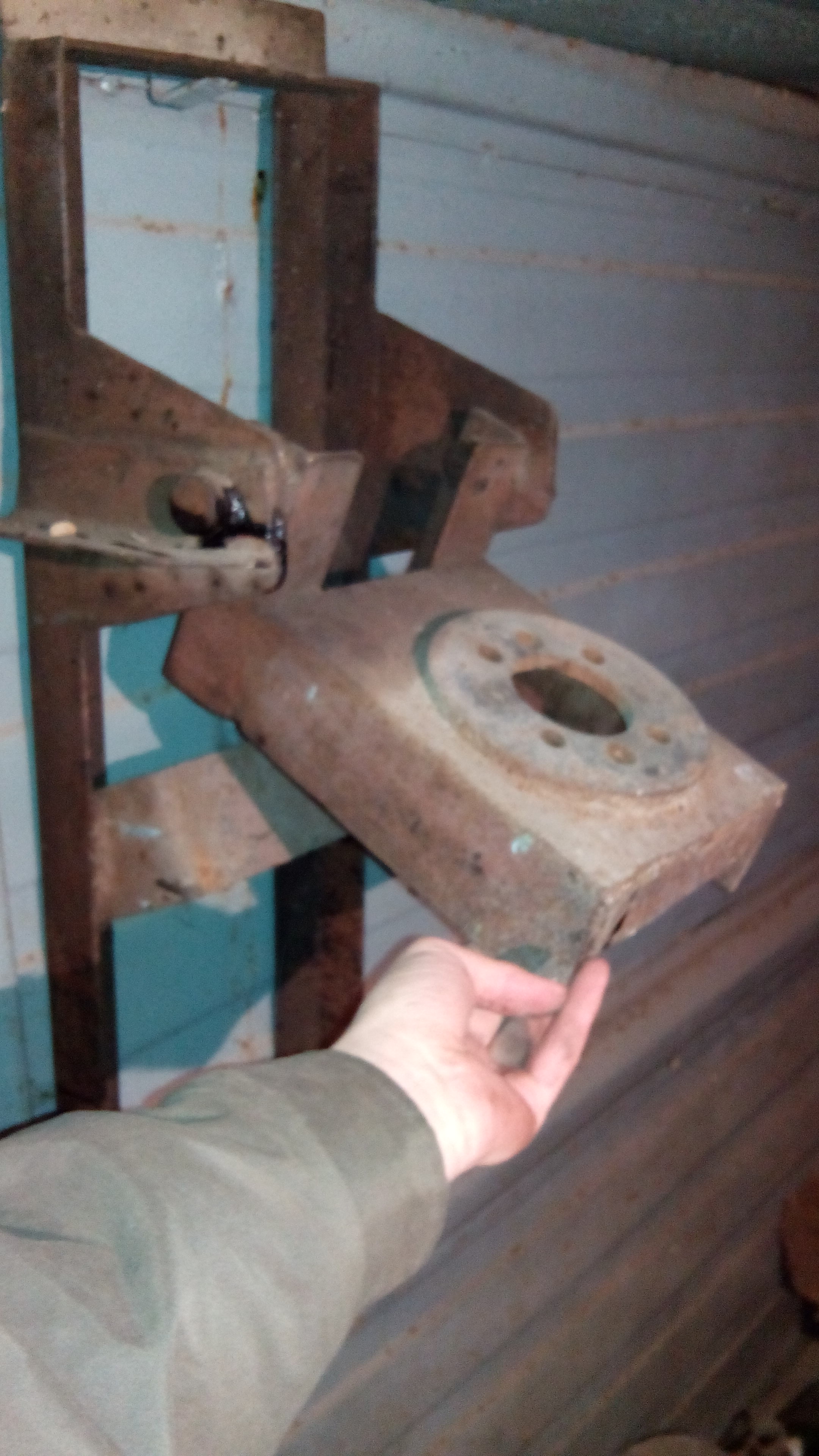

Сообщение Barakuda_tm » Пн ноя 17, 2014 11:07 pm
alexey500 писал(а):У меня гараж тоже сьемный без ямы и без света. Это жопа а не гараж. Однажды где-то треснул топливопровод и я ездил две недели вонял бензином, пока не напросился в гости в гараж с ямой. Сейчас нужно снимать голову а без ямы это сложно. А на неделю в гости на яму не корректно проститься. Головняк...
в этом гараже есть "подёмник" - приспособа совковских кулибиных, но посмотрим как она работает )

Сообщение Игорь74 » Пн ноя 17, 2014 11:33 pm
Не,это по моему, не подъемник а опрокидыватель

Сообщение Barakuda_tm » Пн ноя 17, 2014 11:57 pm
Игорь74 писал(а):Не,это по моему, не подъемник а опрокидыватель
Поздравляю с покупкой,пусть возит и довозит
спасибо )
Да, опрокидыватель. стрёмная штука, как то боюсь я под ним работать... но посмотрим. поговорю в дедом, который рядом в гараже,сказал что расскажет как действует, позовёт кого надо, и опрокинем. Кто-то работал с такой штукой ? насколько надёжна? может ли машина долго так стоять?

Сообщение Vladizlav » Вт ноя 18, 2014 12:30 am
Пользовался. Машинка может стоять на нем месяцами, только при опрокидывании снимать акум и желательно опрокидывать в сторону противоположной заливной горловины.
При работе обязательно использовать подпорки. Техника безопасности прежде всего !!
Неудобно только что опрокинуть и поставить на место надо несколько человек.
Смотри мой подьемник
http://volvo.com.ua/forums/viewtopic.php?f=18&t=35306&start=30#p190514

Сообщение Barakuda_tm » Вт ноя 18, 2014 12:39 am
Vladizlav писал(а):Пользовался. Машинка может стоять на нем месяцами, только при опрокидывании снимать акум и желательно опрокидывать в сторону противоположной заливной горловины.
вот и там такие, только самопал )) так как сейчас машинка стоит - как раз противоположная сторона заливной горловине )Значит будем поднимать ))
