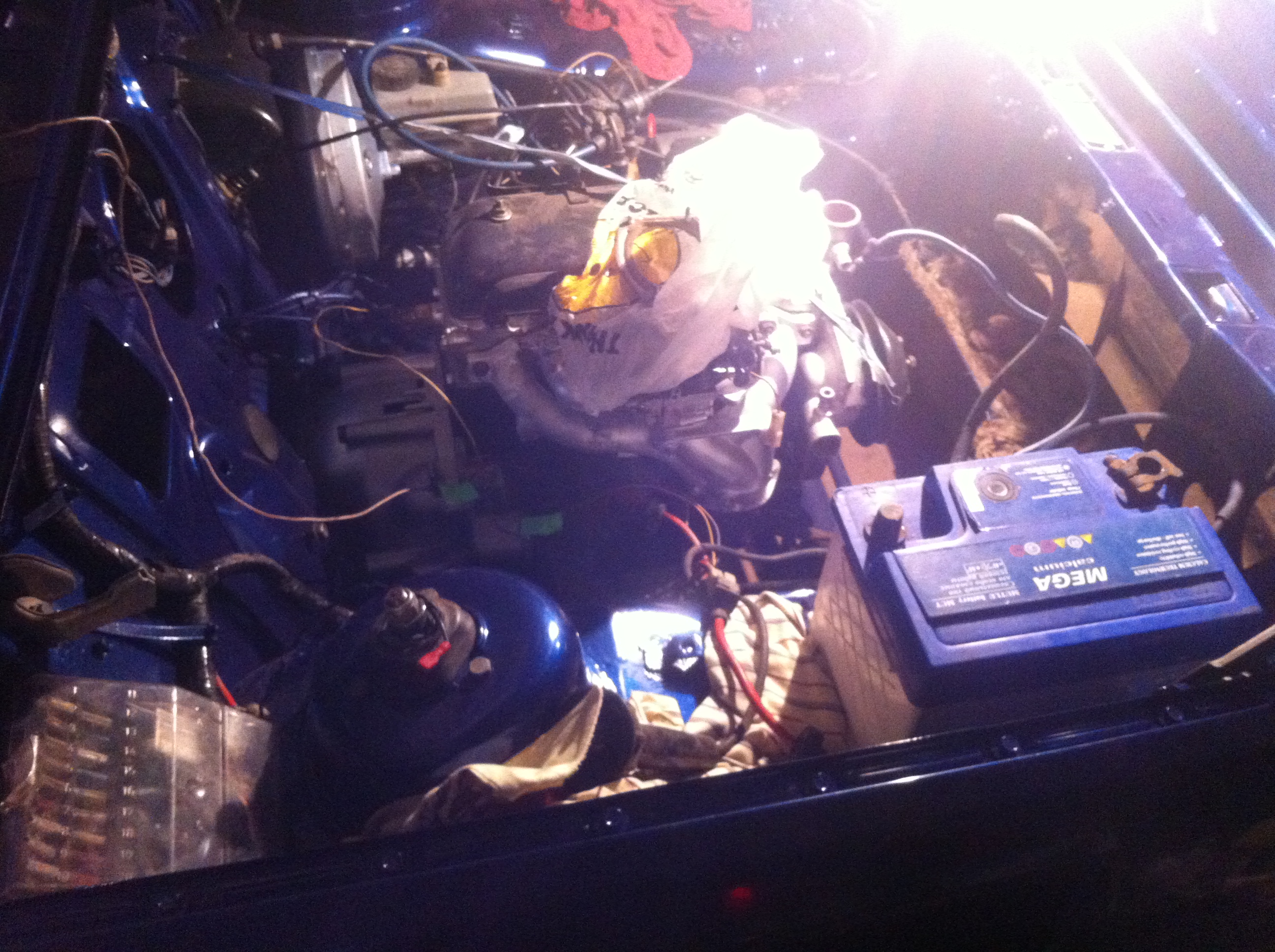

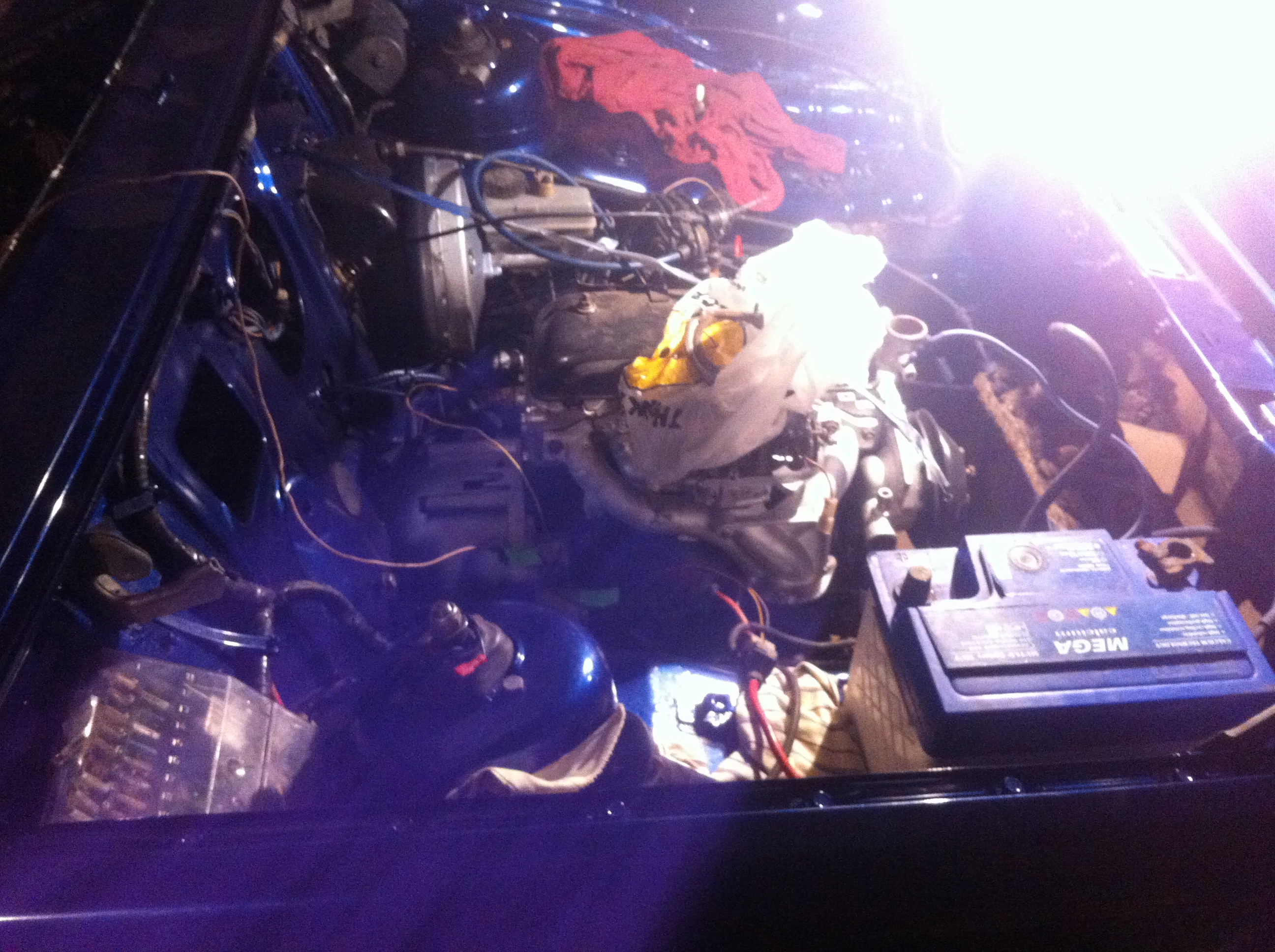

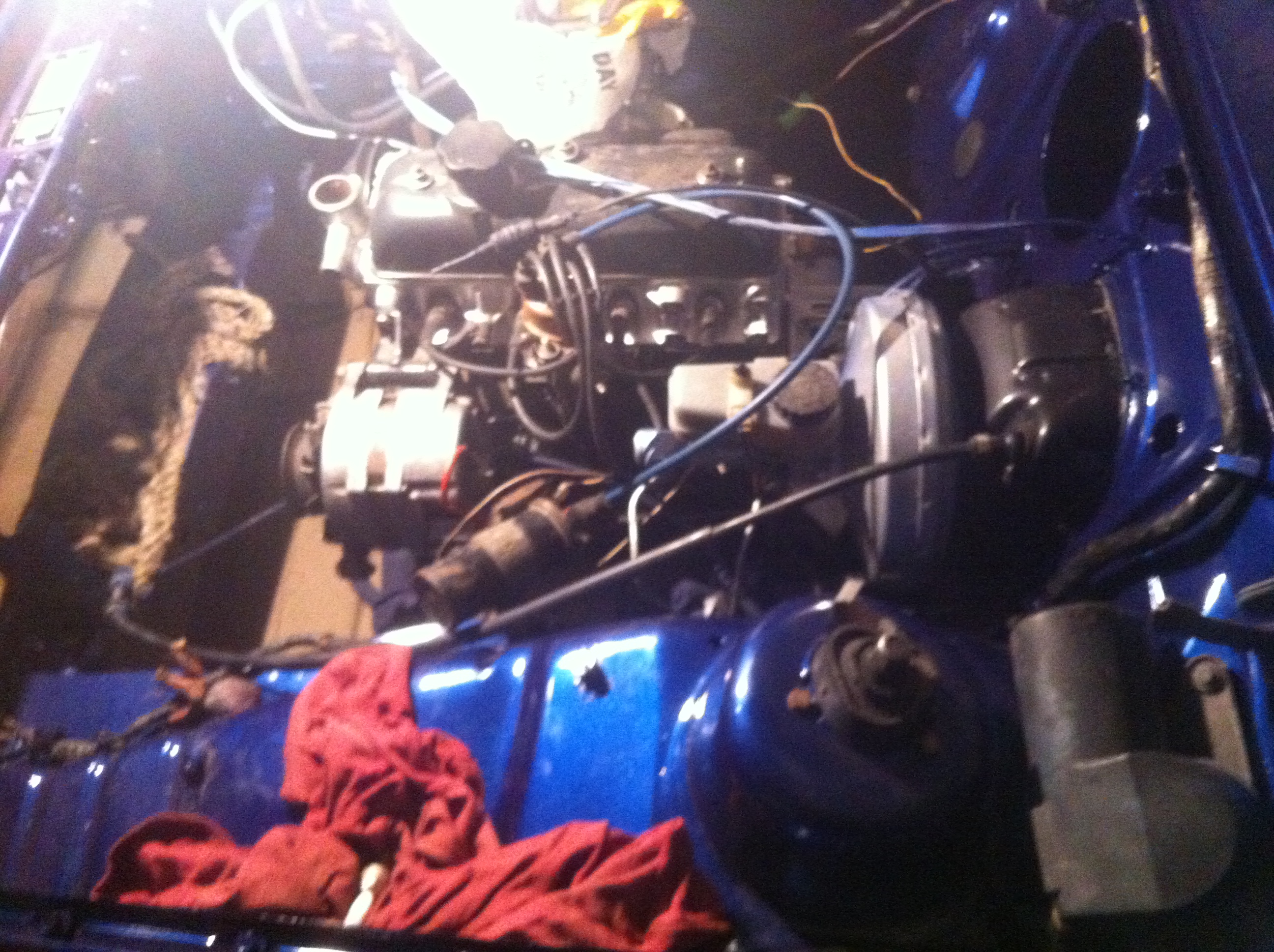

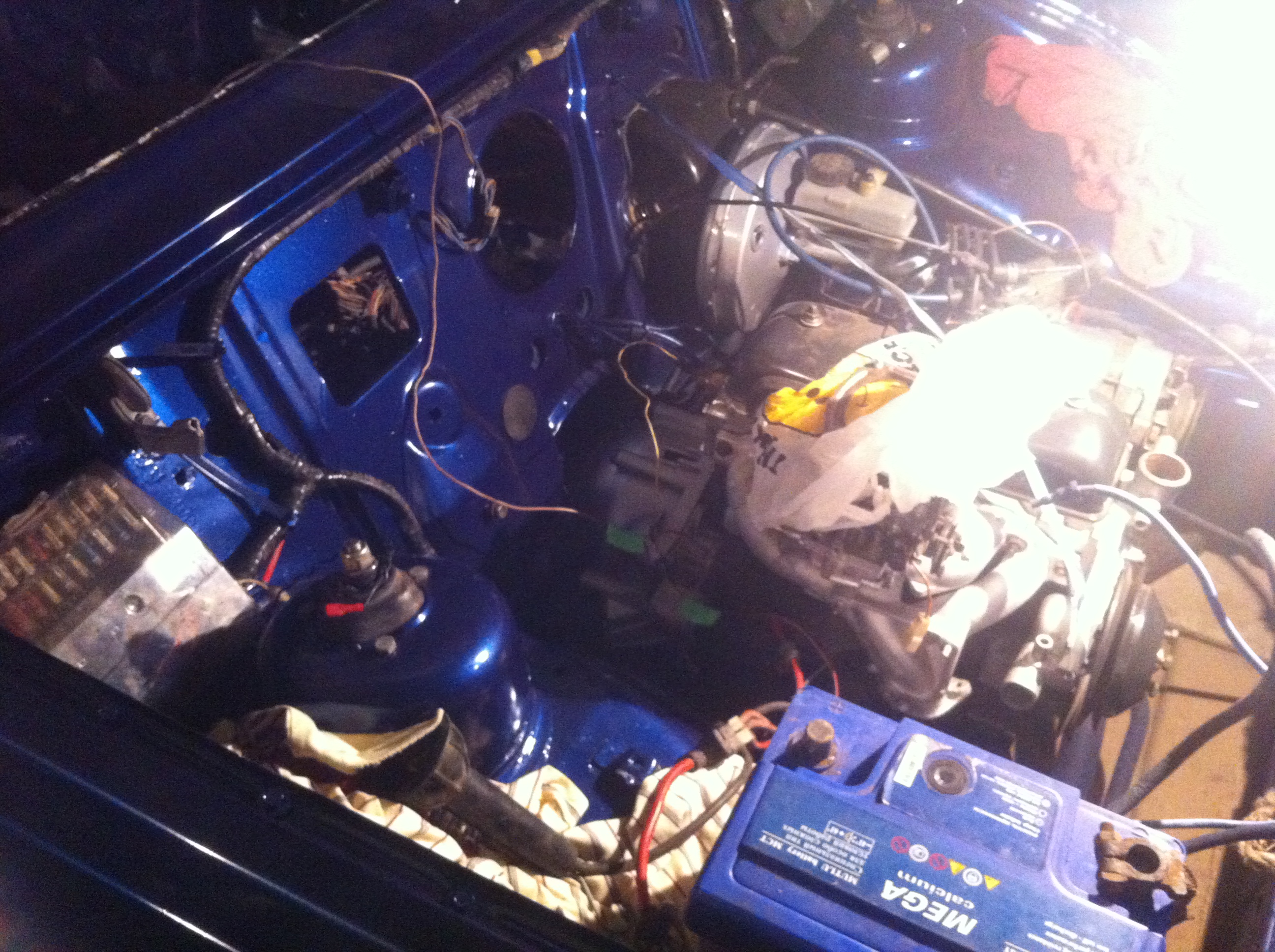

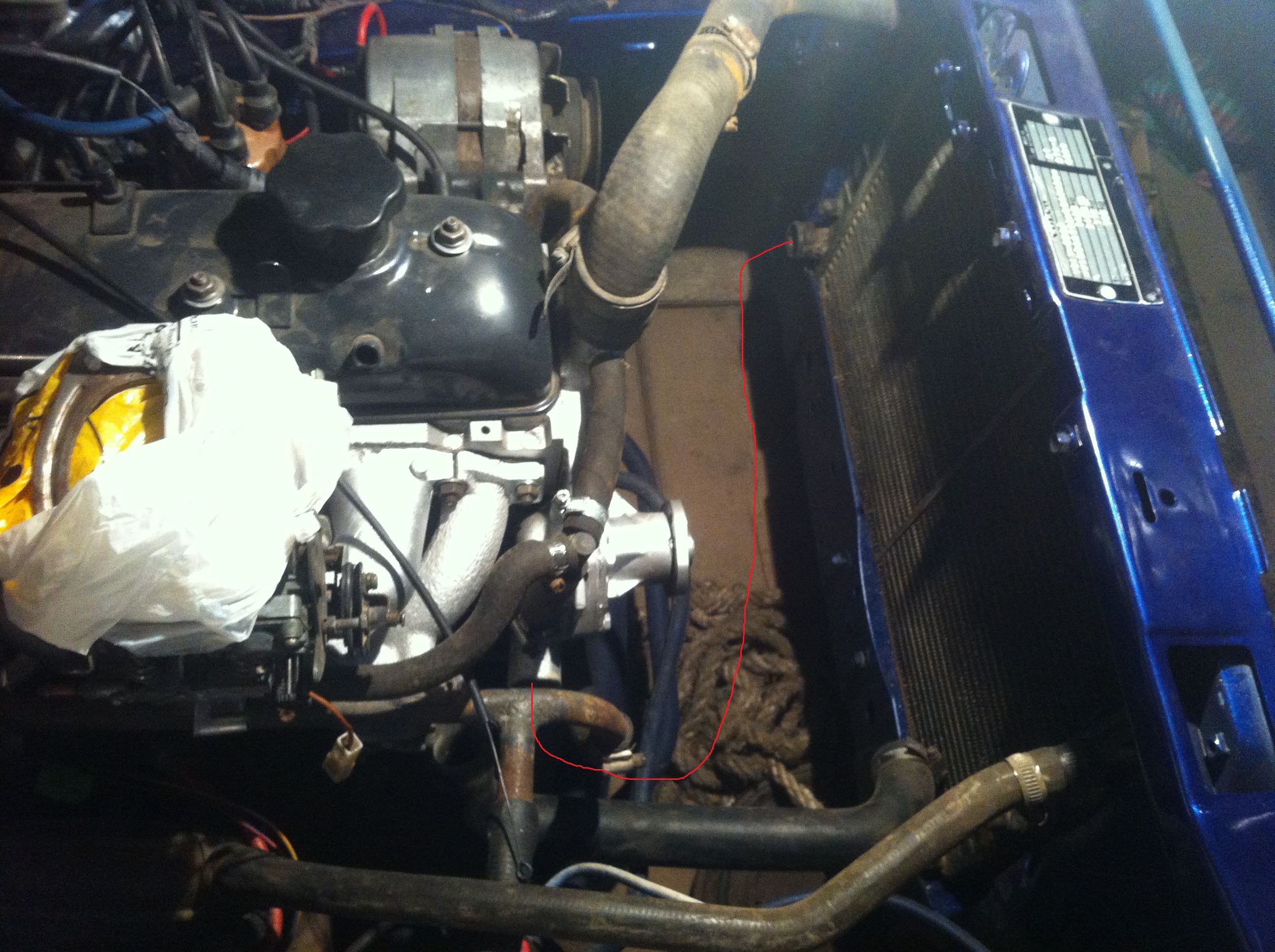

Вкинул движок, подключил проводку, искра уже есть, с патрубками теперь только разобраться, а то некоторые уже "пузатые" и нужно один переделать так как радиатор не родной, попробую нарисовать какой нужен сделать. Некоторые запчасти такие как трубка та что идёт к печке уйдут на пескоструйку и покраску.

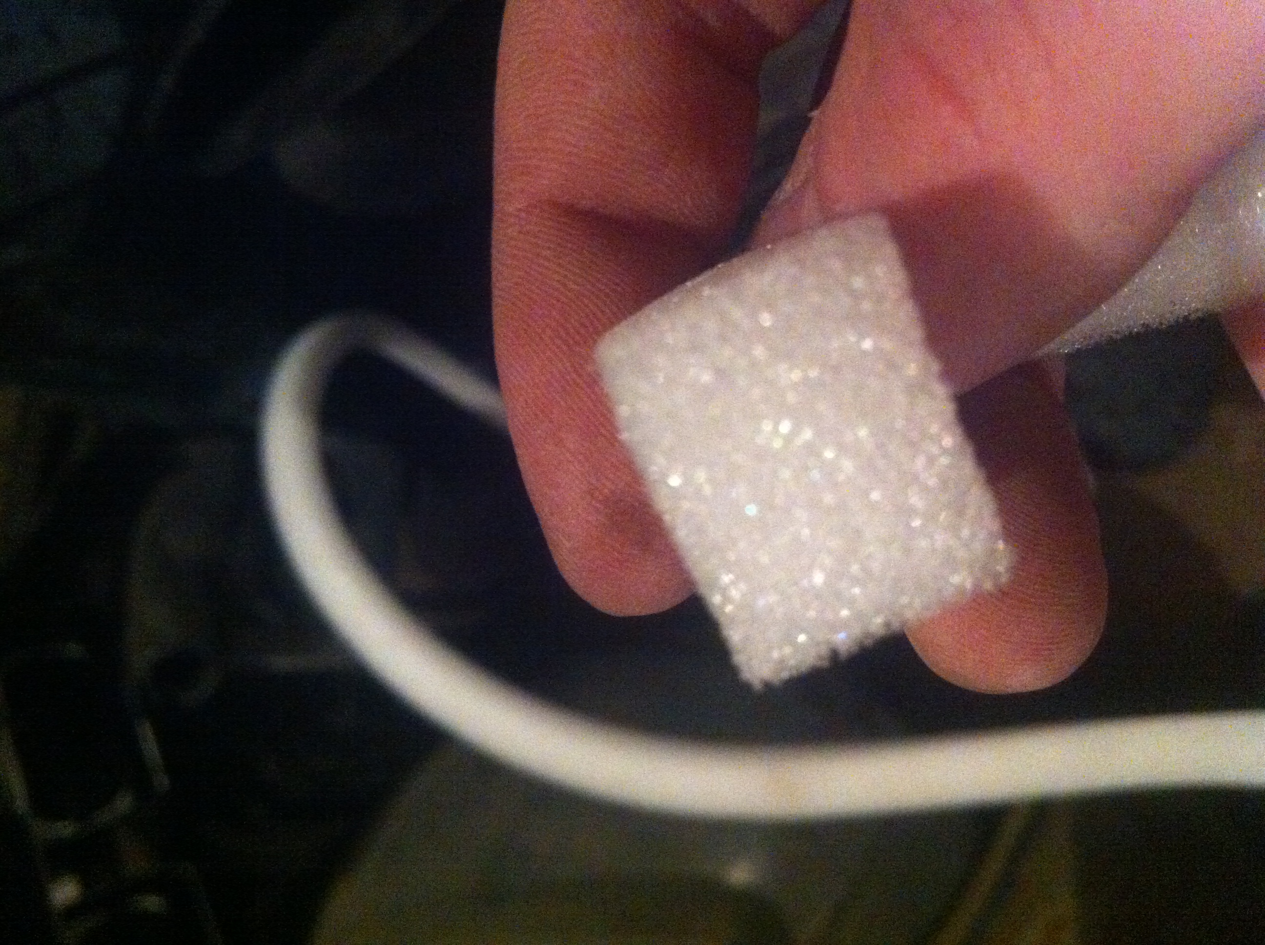

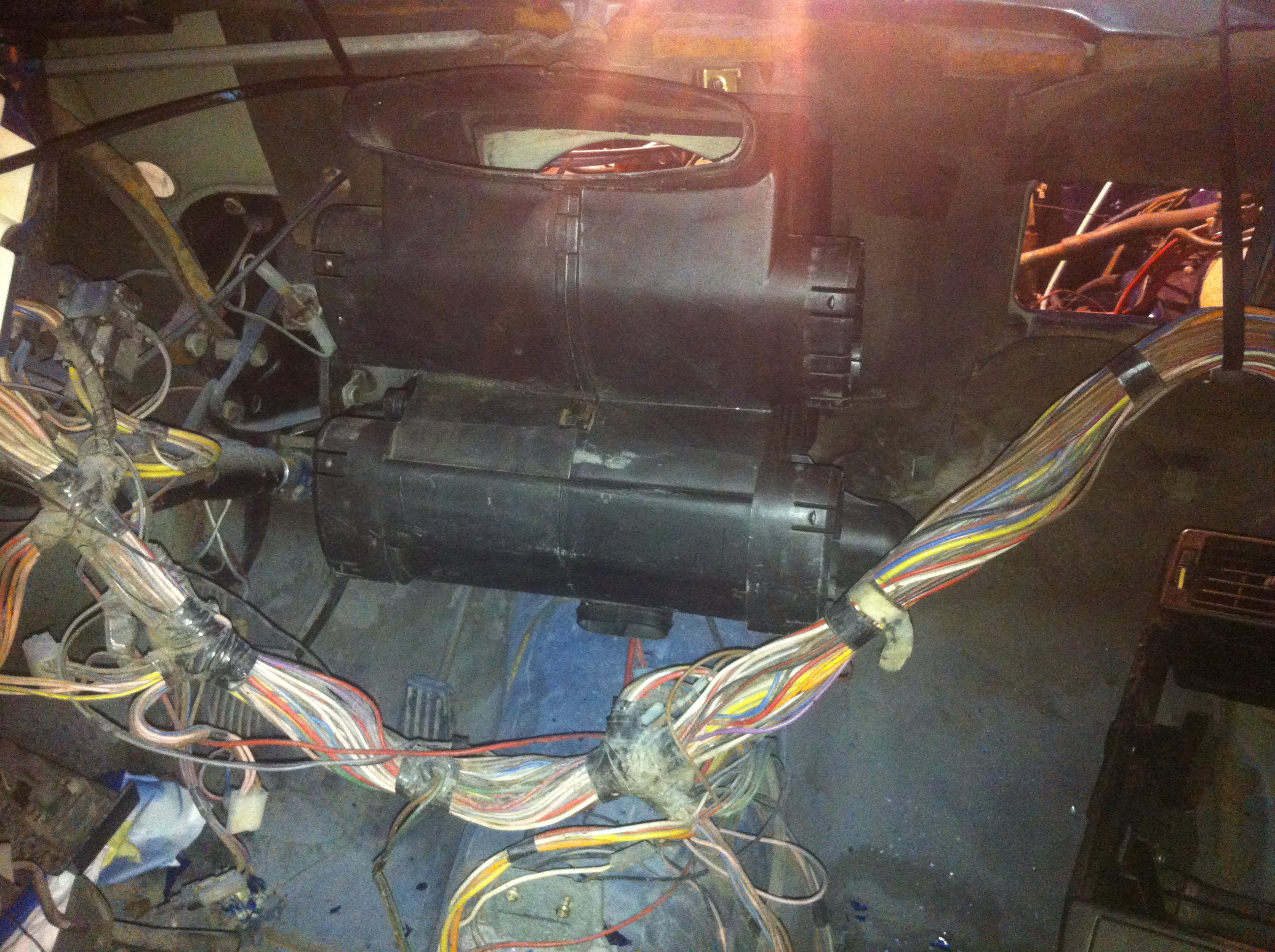

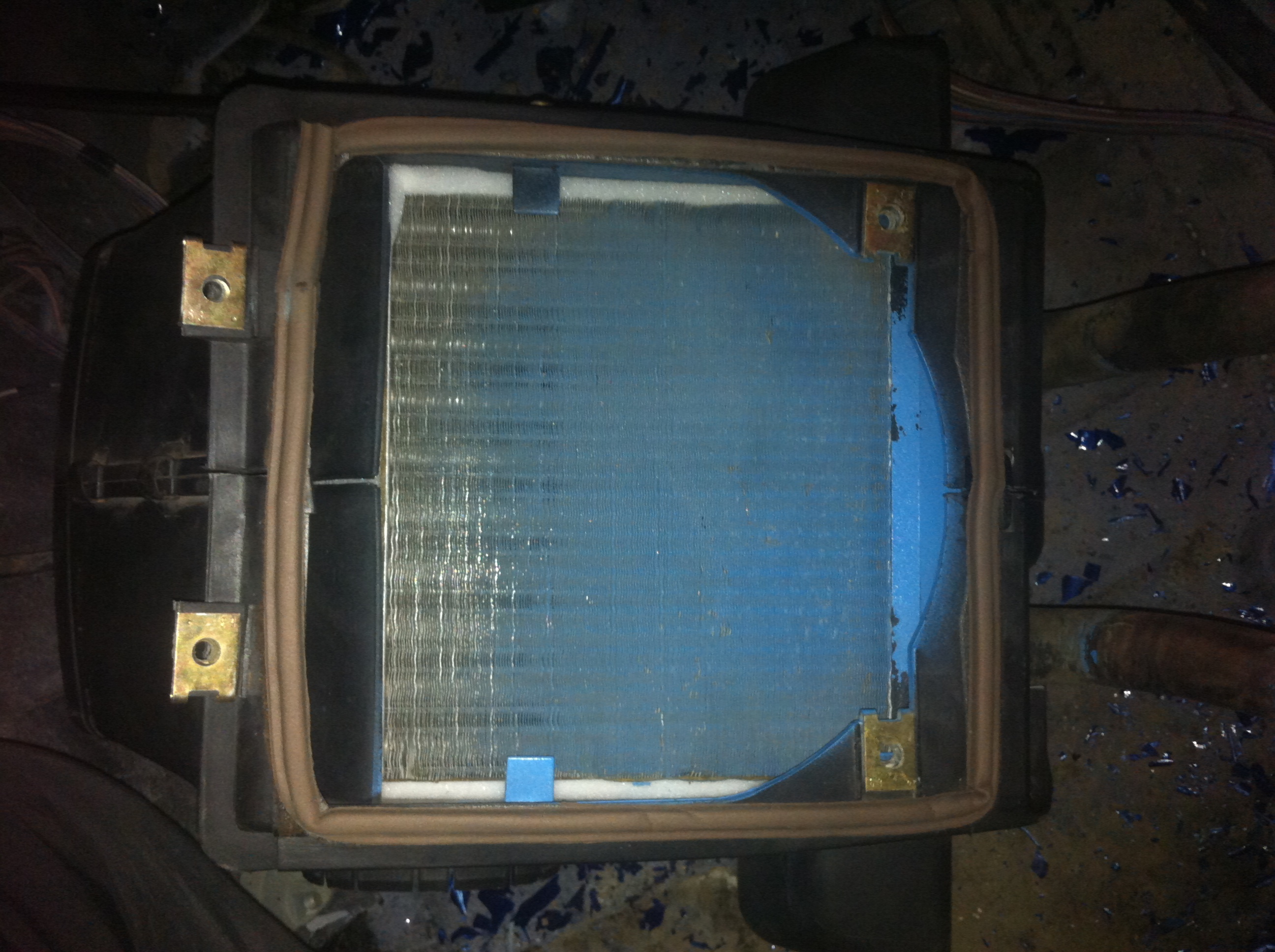

Сообщение papandos » Чт ноя 20, 2014 10:04 am

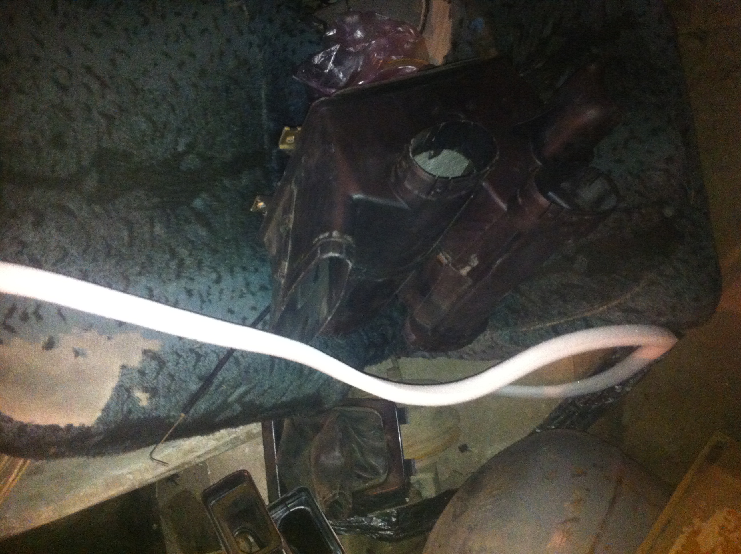

Печка уже давно была вычищена и вымыта, купил паралон и уплотнитель собрал и поставил.

Сообщение Stas340 » Чт ноя 20, 2014 10:55 am
А почему там не Реникс?
Re: Volvo 340 не Turbo :)
Сообщение papandos » Чт ноя 20, 2014 11:55 am
Stas340 писал(а):А почему там не Реникс?
Реникс стоял на 1.7, а этот двиг из первых b13-1e. А на этот я хз как поставить, нужен же датчик хола. Я кстати думал с тобой посоветоваться что делать с зажиганием :D

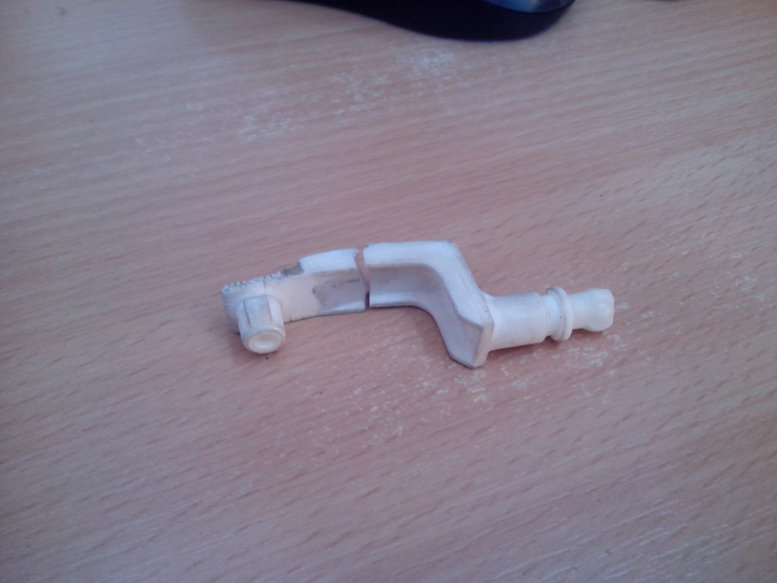

Сообщение papandos » Чт ноя 20, 2014 12:50 pm

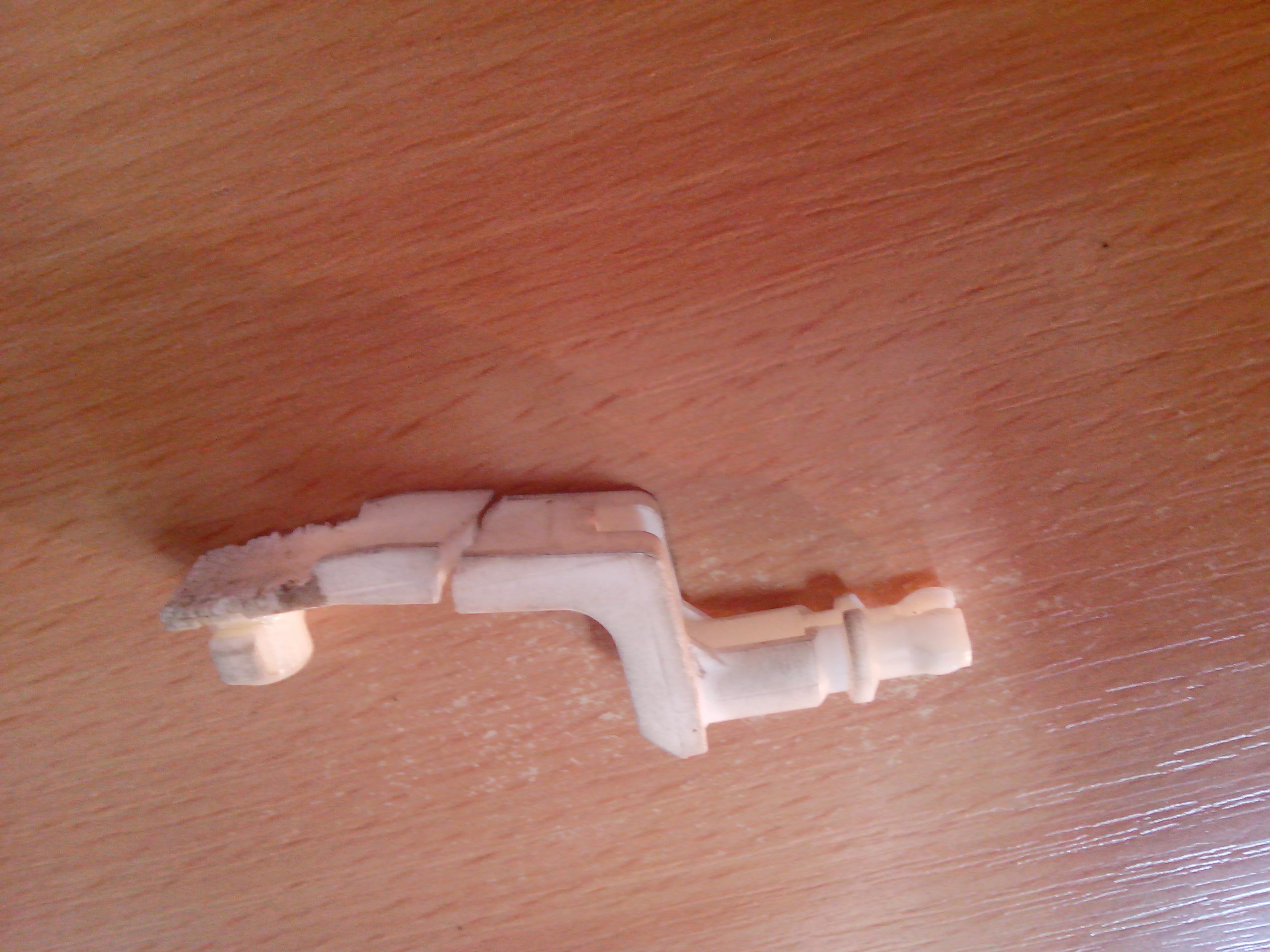

Не регулировалась одна фара, было сломано одно крепления отражателя, запаял проверил, работает отлично.

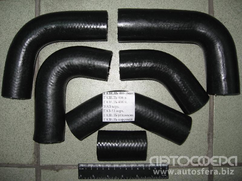

Сообщение zmey-kumarik » Чт ноя 20, 2014 2:35 pm

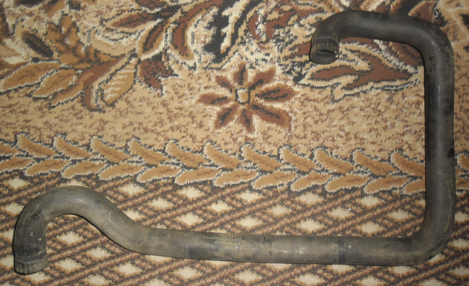

papandos писал(а): с патрубками теперь только разобраться, а то некоторые уже "пузатые" и нужно один переделать так как радиатор не родной, попробую нарисовать какой нужен сделать.
Слышал, народ тулит волговский с 3110 верхний, он там с металяной или пластиковой трубкой идёт, но сомневаюсь - уж очень он по диаметру большой. Думаю с наименьшими переделками пойдёт нижний с 340 1.7 или дизеля.
нижний volvo 340 дизель
комплект Газель
Волга 406 двиг
трубка волговская

Сообщение papandos » Чт ноя 20, 2014 3:13 pm
Я думаю с 1,7 должен стать чётко, а у тебя ж дизель, если можеш сделай его размеры
050-722-50-16 Игорь
papandos
Сообщения: 557
Сообщение zmey-kumarik » Чт ноя 20, 2014 3:23 pm
плюс-минус пару миллиметров...
zmey-kumarik
Сообщения: 495
Сообщение papandos » Чт ноя 20, 2014 3:27 pm
Огромное спасибо, буду на гараже прикину

Сообщение Stas340 » Пт ноя 21, 2014 10:36 am
ну там нужен маховик, датчик коленвала и сам блок зажигания, кстати нужно посмотреть на номер блока с 1,7, а датчик коленвала подойдет с 1,7. могу посмотреть какие блоки у мну валялись, 412 кажись точно был, за работоспособность точно не помню.
Осталось за малым найти маховик и его поставить :)

Спасибо ребята. Вчера был на гараже и нашёл патрубок с 1.7 всё подходит нужно только чуть подрезать, фото не делал зарядка на телефон накрылась, на днях сделаю.

Сообщение papandos » Вт ноя 25, 2014 9:41 am
Подскажите чем лучше промыть радиатор, он медный.
050-722-50-16 Игорь
papandos
Сообщения: 557
Сообщение Stas340 » Вт ноя 25, 2014 9:43 am
обычной водой, замочить на пару суток полностью в ванну с водой, через пару суток промывать туда и обратно водой, лучше конечно распаять и почистить аккуратно, но это если есть опыт распайки и чистки, а так лучше водой всем остальным можно или навредить или ничего не сделать
Сообщение papandos » Вт ноя 25, 2014 10:41 am
Советовали кока колой, но вот думаю поможет или нет, как думаешь?
050-722-50-16 Игорь
papandos
Сообщения: 557
Сообщение Stas340 » Вт ноя 25, 2014 10:58 am
Ну нам на уазике служебном 6 литров спрайта типа помогло )))
Ну а вообще там ортофосфорная кислота в составе и может чуть больше разъесть и будэ бида :?
Сообщение zmey-kumarik » Вт ноя 25, 2014 7:43 pm
papandos писал(а):Подскажите чем лучше промыть радиатор, он медный.
Я себе опелевский мыл раствором соляной кислоты. Ессно, снятый - залил воду, сколько вошло, слил в пластмассовое ведро, отобрал поллитра, влил поллитра кислоты и всюэту бодягу в радиатор. Покурил неспеша, попил кофе, вобщем минут 15 держал, затем слил, промыл проточной водой и вуаля - внутри сияет, как новый!
Слышал, люди утёнок заливают, крот и т.д. а у меня под рукой кислота оказалась :oops: но результатом был более чем доволен :idea:
Кстати, при ремонте блок тоже кислотой промывал - не думал, что в него столько дерьма вмещается... :o

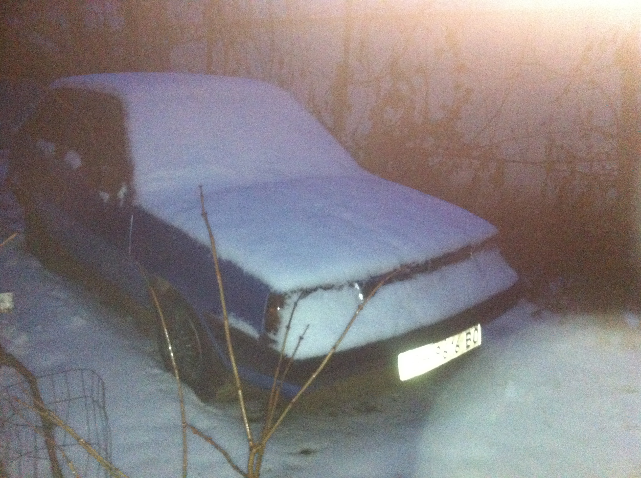

Сообщение papandos » Вс ноя 30, 2014 9:49 am
Вчера выпал первый снег, покатались на турбованой бочком :D Наверное только в этом прелесть зимы...
