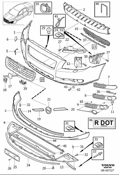

CAP, LEFT.
2007 Volvo S80
Cover, left
Stock Code 39870059
Под №6 на картинке?
http://www.exist.ua/price.aspx?sr=-4&pcode=39870059
Можно и у официалов заказть. У меня есть карточка 15% скидка. Может тут на форуме найдет б/у. Может на разборках найдете.
А как основание? целое? Если да, то можно и самому пробовать приклеить или закрепить, я если честно никогда не смотрел как оно крепится.

Саша писал(а):CAP, LEFT.
2007 Volvo S80
Cover, left
Stock Code 39870059
Под №6 на картинке?
На схеме из Vida,просто заглушка с бамперов без омывателей как мне кажется,на сколько я помню на бамперах с омывателями,заглушка эта крепится к голове телескопической форсунке на 2 боковых отверстия которые защелкиваются в 2 соответствующих выступа,а сама заглушка п-образной формы,снимать ее желательно из нутри а поставить можно и с верху разжать и защелкнуть.

Всем большое спасибо. Купил у официалов -- была в наличии. Поставил. Хотя, оказалось, не очень просто: пока форсунка внутри, крышка "одевалась" только на один из выступов (донажать, чтобы защёлкнулась на второй не получалось -- не хватало хода -- упиралась в бмапер). Пришлось пару раз дожидаться, когда она выедет начнёт омывать, чтобы дозащёлкнуть.
