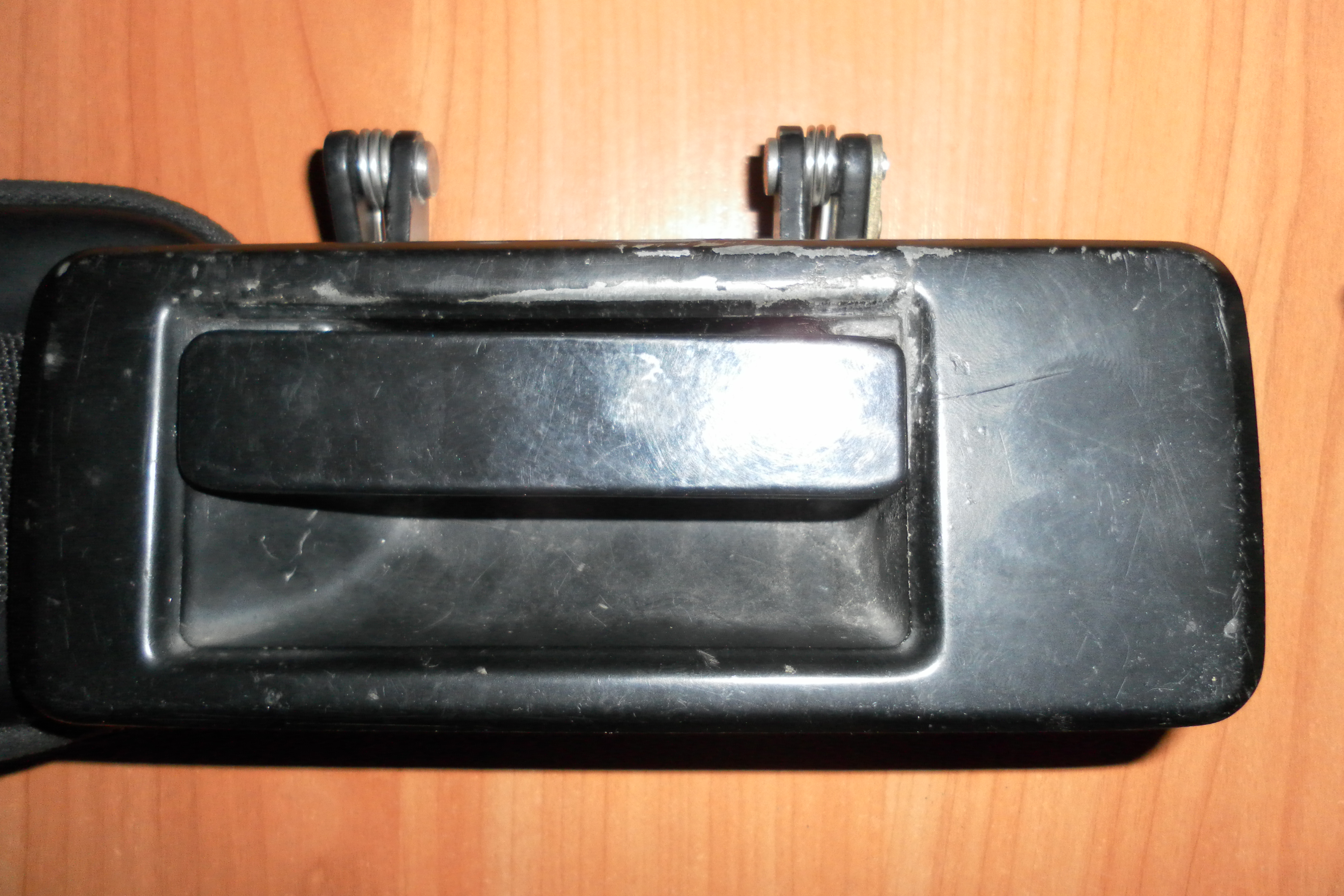

Сообщение Андрэа » Вт янв 13, 2015 8:24 pm
ввиду того что есть проблема с ШРУСами на тройках и когдато задавался вопрос по замене с других марок,
я, чисто теоретически, подумал(может кто и возьмёт на вооружение) а почему нет?
посмотрев на ШРУС 124-го мерса обратил внимание что диаметр 100мм чуть больше чем 3хх.знаю что полуоси варят(укорачивают)
так вот. берём ШРУС мерса(или другой) делаем с помощю токаря проставку(2шт/на сторону. те. всего 4шт) из металла(наподобие тех что делают на супицы/диски) с отверстиями в потАй под родные болты родного шруса и отверстия с резьбой под болты неродного шруса, укорачиваем неродную полуось под получившийся размер.
ставим: редуктор-проставка-шрус/полуось/шрус-проставка-ступица. и :cars: :cars: :cars:
+++ надёжность мерса. никакие шлицы не слижутся!!! :idea:
только со 124(190) получиться из двух - одна. конструктивно другие(на фото) ценник на сегодня 300-500грн/шт(не, ну есть неадэкваты, по 50уе продают). те что на фото могут за 450 пару(рабочие) подогнать для экспериментов.
всё ИМХО. ну и так, побсуждать

Сообщение Vladizlav » Вт янв 13, 2015 9:00 pm
Вопрос -- подобрать от другого авто актуален. Только шлицы летят редко, чаще ШРУС просто начинает хрустеть или стучать при старте/остановке.
Как вариант -- может искать что-то недифицитное (не знаю просто, как на Мерсах -- если просят $50 значит есть спрос).
Мне нравится другой вариант. Так как всё, что предлагается -- это б/у, то купить убитую полуось с 360 (отличается от 340 шлицами) и взять новые кулаки (новый кулак есть в наличии за 45 евро). Дороже, но НОВЫЕ.
Но дороже. Но новое.

Сообщение Андрэа » Вт янв 13, 2015 9:38 pm
Vladizlav писал(а):Вопрос -- подобрать от другого авто актуален. Только шлицы летят редко, чаще ШРУС просто начинает хрустеть или стучать при старте/остановке.
нууу. спроса как такового нет. просто стоили до повышения курса 50уе. х 8 =400грн. но ещё есть много разборок по 300-500грн. и например можно рассмотреть не только мерсовские.
Vladizlav писал(а):Мне нравится другой вариант. Так как всё, что предлагается -- это б/у, то купить убитую полуось с 360 (отличается от 340 шлицами) и взять новые кулаки (новый кулак есть в наличии за 45 евро). Дороже, но НОВЫЕ.
да не вопрос. только новое придётся брать всборе тк шлицы тоже срезает(лично столкнулся)
да и 45 евро за 1 шт а их надо две на сторону или всего 4шт. так?
да и убитая полуось будет иметь износ на шлицах(т.е. люфт). так?
а на мэрине там оооочень редко износ. особенно если с акпп :oops:

Сообщение Vladizlav » Вт янв 13, 2015 11:34 pm
С первым -- согласен. Нужно вкинуть 200 евро, но получаешь новую ходовку (спокойствие лет на 10, только за пыльниками следить)
А вот по шлицах -- срезает, не без этого. Но у меня несколько полуосей с 340 лежит -- на шлицах люфта нет. Может повезло ..
Не спорю, идея с проставками интересна. Нужно подумать.
