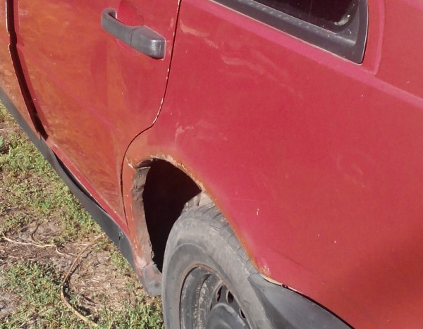

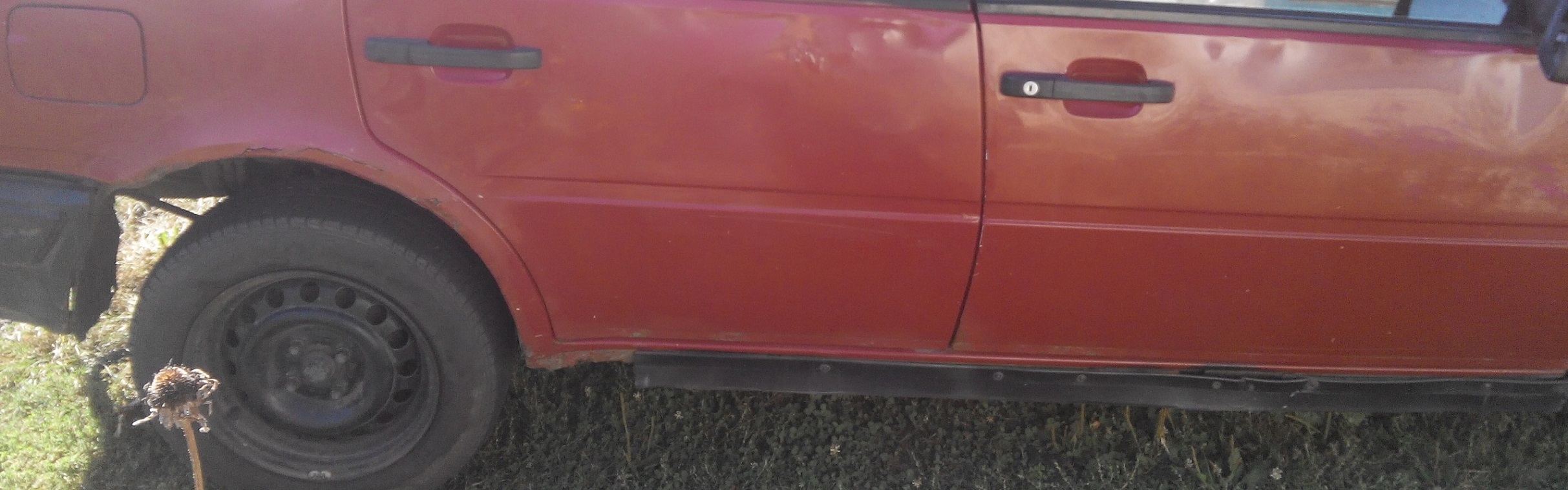

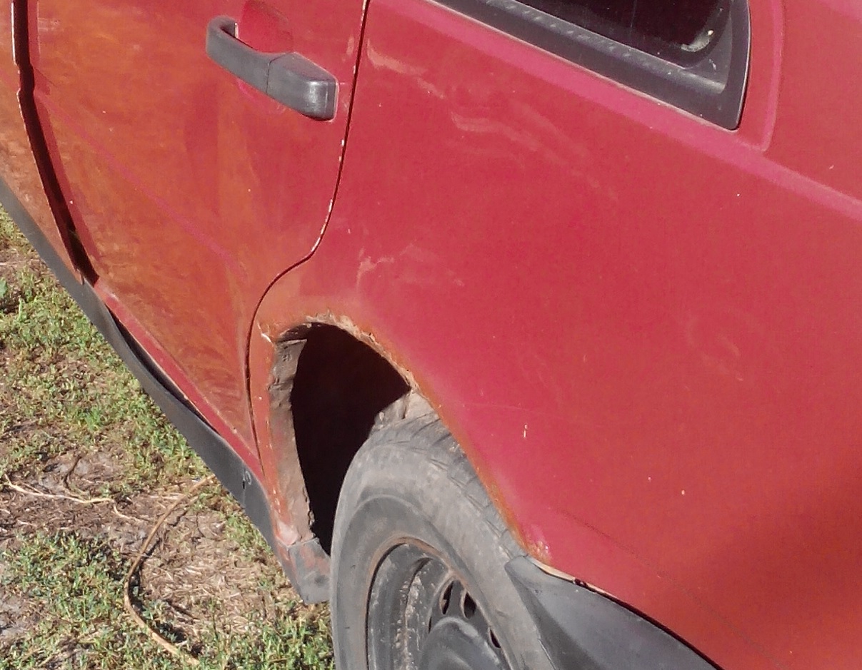

Приветствую!
Ищу мастера, желательно одноклубника :-P
Ремкомплект обоих арок уже приобретён.
Пороги также не в лучшем состоянии - нужно подварить и забаранить.
Один из основных критериев - по возможности недорогой ремонт.

Был на одной из станций - замена арок, обработка и (почему-то) забаранить - в районе 1500-2000.

Обращаю внимание на один ньюанс!!
Обязательно, перед тем как "забаранить", пороги нужно покрасить!!! ;)
Иначе будет под антигравием коррозия, потому как он через микропоры пропускает влагу!!! :buba:
Потом по антигравию, тоже можно покрасить. Для красоты. Но это уже по желанию...

Это мы знаем :) Правда над мастером никто стоять не будет)
Прикол в том что там предлагали забаранить арки :drag:
Был бы гараж - обрабатывал бы сам после поварки, а так..
