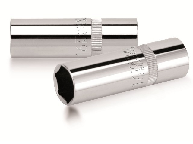

Народ, вопрос весьма тупой, но как открутить свечи? Ни один съёмник для свечей не налазит (стенки толстые)

http://kiev-zapchasti.com.ua/instrument ... lyuch.html
никаких проблем всегда им откручиваю. по виду у тебя на 16

Сообщение Barakuda_tm » Вт янв 20, 2015 11:44 pm
http://auto-spare-parts.com.ua/uploads/ ... mage-4.jpg
как я понимаю слева в ряд пять длинных насадок - это и есть они?

Сообщение Ice_BEAR_Bo » Ср янв 21, 2015 12:25 am
да, они, продавливать пробовал, там резиновая шайба внутри ключа ))

Ice_BEAR_Bo писал(а):да, они, продавливать пробовал, там резиновая шайба внутри ключа ))
да, есть такое дело ) продавливалась чуток, но голоска упиралась в края блока, и не надевалась )

ivan@m писал(а):http://kiev-zapchasti.com.ua/instrument/svechnoj-klyuch.html
Я как то не доверяю таким ключам,три раза в руках оставалась или ручка пластмассовая или сочленение между головкой и ручкой (может это просто мои такие попадались :sad: ).Я откручиваю головка (тонкостенная),трещетка и удлинитель один или два смотря насколько глубоко посажены свечи.Считаю это самый лучший и надежный вариант.

Сообщение Barakuda_tm » Ср янв 21, 2015 1:06 am
BigBear писал(а): (тонкостенная)
воот )) я походу с этим промахнулся ) нужно будет смотреть, что-то придумаю)

Сообщение BigBear » Ср янв 21, 2015 2:08 am
Вот такая вот тонкостенная головка должна быть

Сообщение Barakuda_tm » Ср янв 21, 2015 2:10 am
BigBear писал(а):Вот такая вот тонкостенная головка должна быть
Ну у меня вроде вот такая вот и есть... может действительно, в силу того что боялся что-то повредить, просто не до конца надевал ))

Сообщение BigBear » Ср янв 21, 2015 2:18 am
Вот такое отличие от простой

Сообщение Barakuda_tm » Ср янв 21, 2015 2:19 am
BigBear писал(а):Вот такое отличие от простой
не, ну конечно там вот такая тонкостенная...
