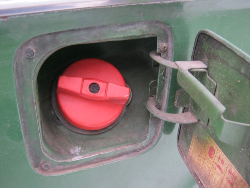

Вот, небольшой фотосет и видеообзор по машине. Собственно фотки к вопросу. Из сапуна выходит 2 шланга - одни прямо в карбюратор, второй во впускной коллектор. Меня это реально напрягает, ибо масло и газы попадают опять во впуск и от этого там лучше не становится. Но кроме того какая функция этих шлангов? Они ничего не подогревают? Если я их откручу, в коллектор поставлю заглушку, а на сапун одену маленький фильтр!
Ах, да! Таки забрал у Вована крышку бака... хоть и ругался, что дорого :frends:
